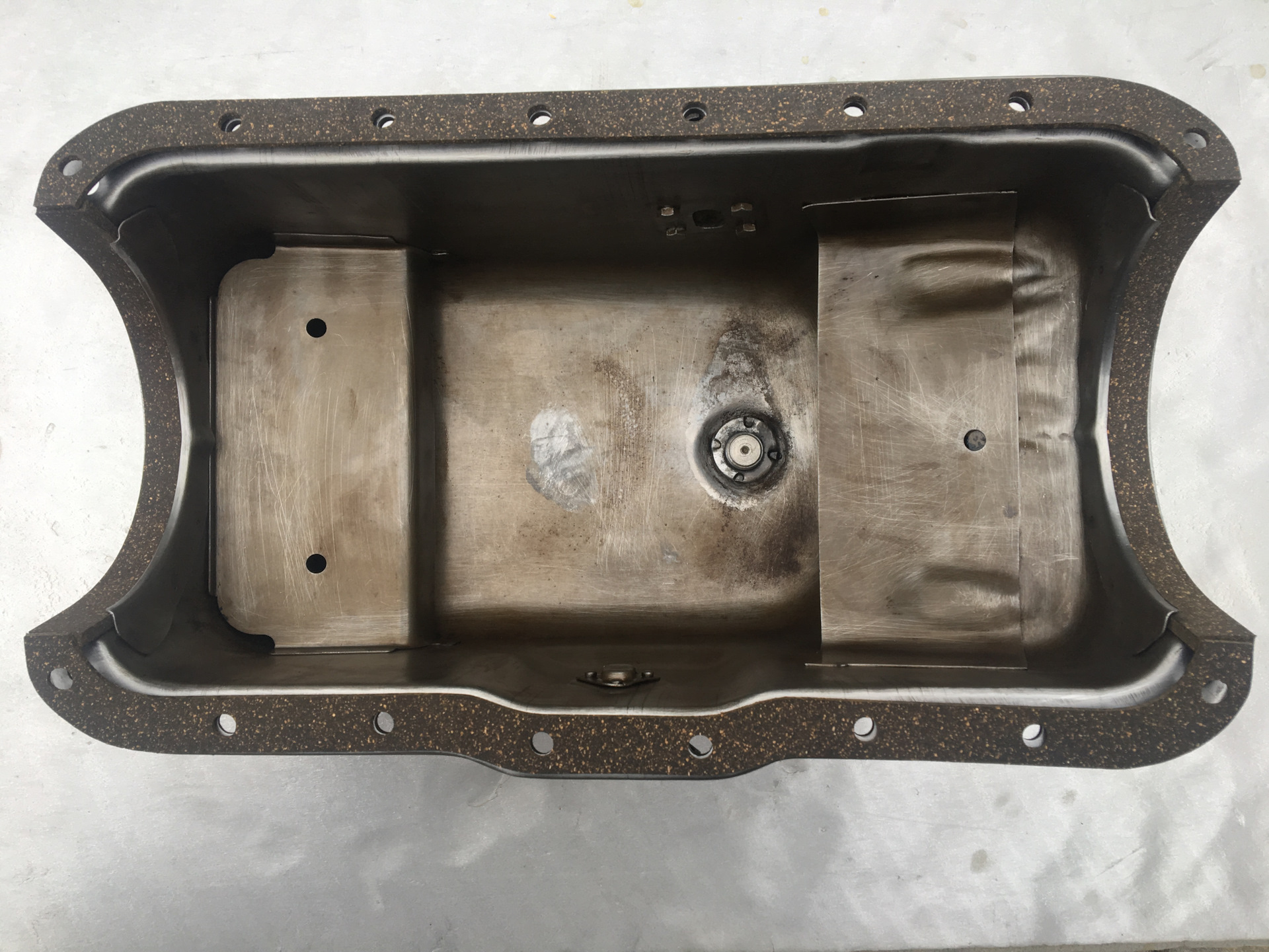

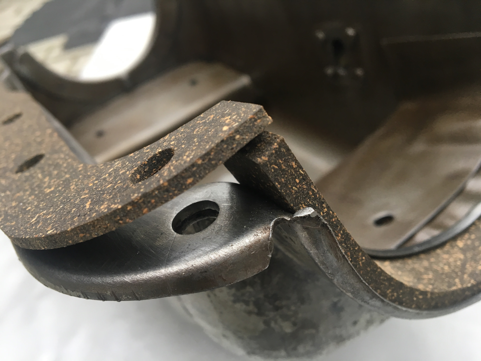

Ну да ладно, поддон снят. Что мы видим? Абсолютно мертвую пробковую прокладку, которую уже не спасти распариванием, и совершенно забитую коксом сетку маслоприемника. Что и требовалось доказать: с увеличением оборотов происходило масляное голодание, поскольку возрастающее количество масла сетка пропустить уже физически не могла.

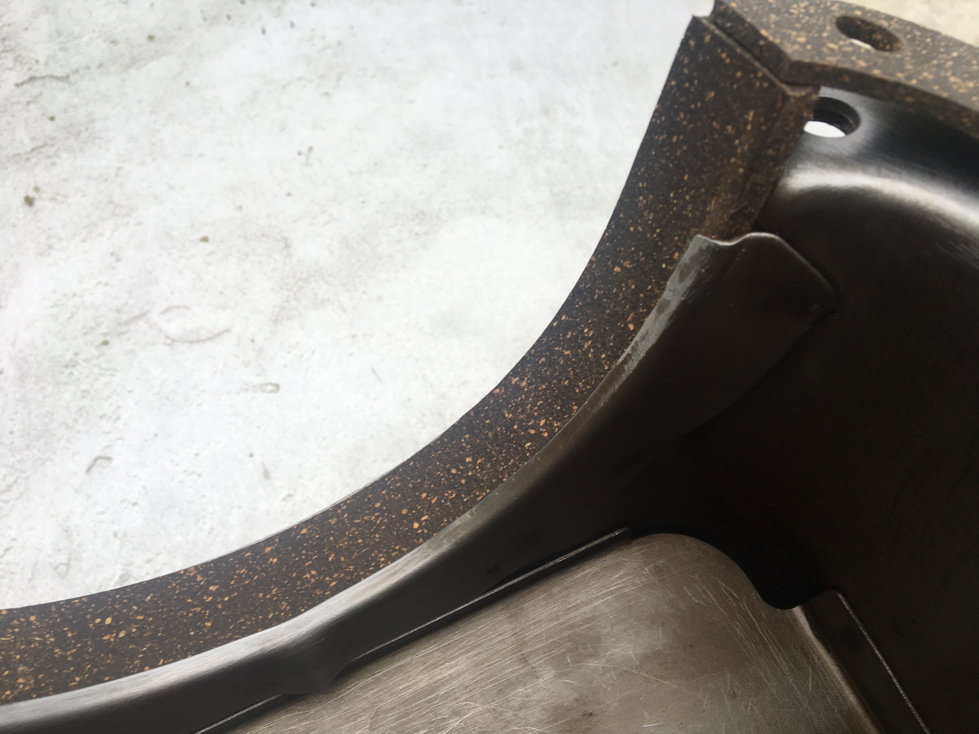

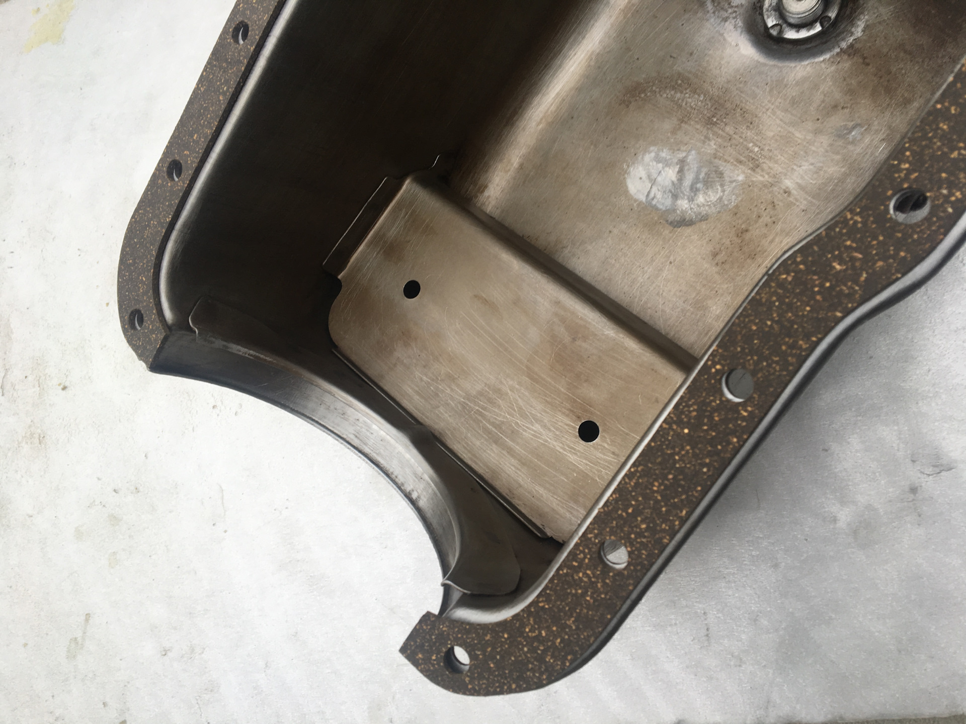

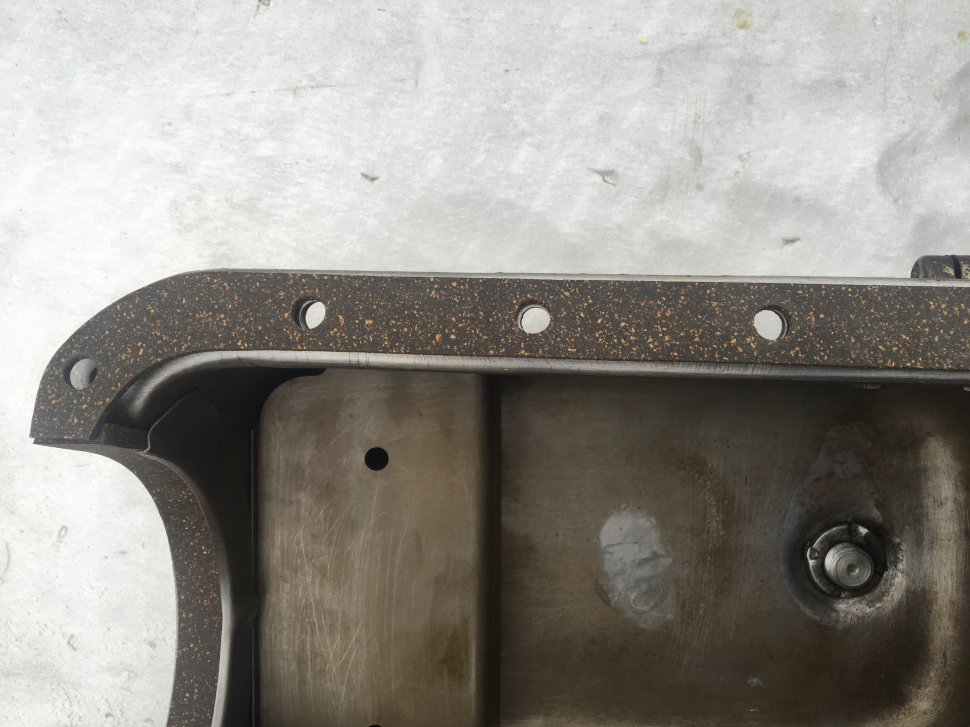

Маслоприемник и поддон промыты, привалочные плоскости последнего, деформированные чьим-то чрезмерным усилием при затяжке, поправлены. Нужна прокладка! Для Газ-21 уже давно освоили цельную силиконовую, а Победу обделили.
Из двух силиконовых прокладок для 405-го волговского мотора соорудил одну для Победовского. Стыки посадил на герметик. Думал, вот оно, счастье:) Даже не заморачивайтесь;) Силиконовые полумесяцы в торцах поддона, как выяснилось, слишком толстые, и обжать их на двигателе до конца невозможно!:).

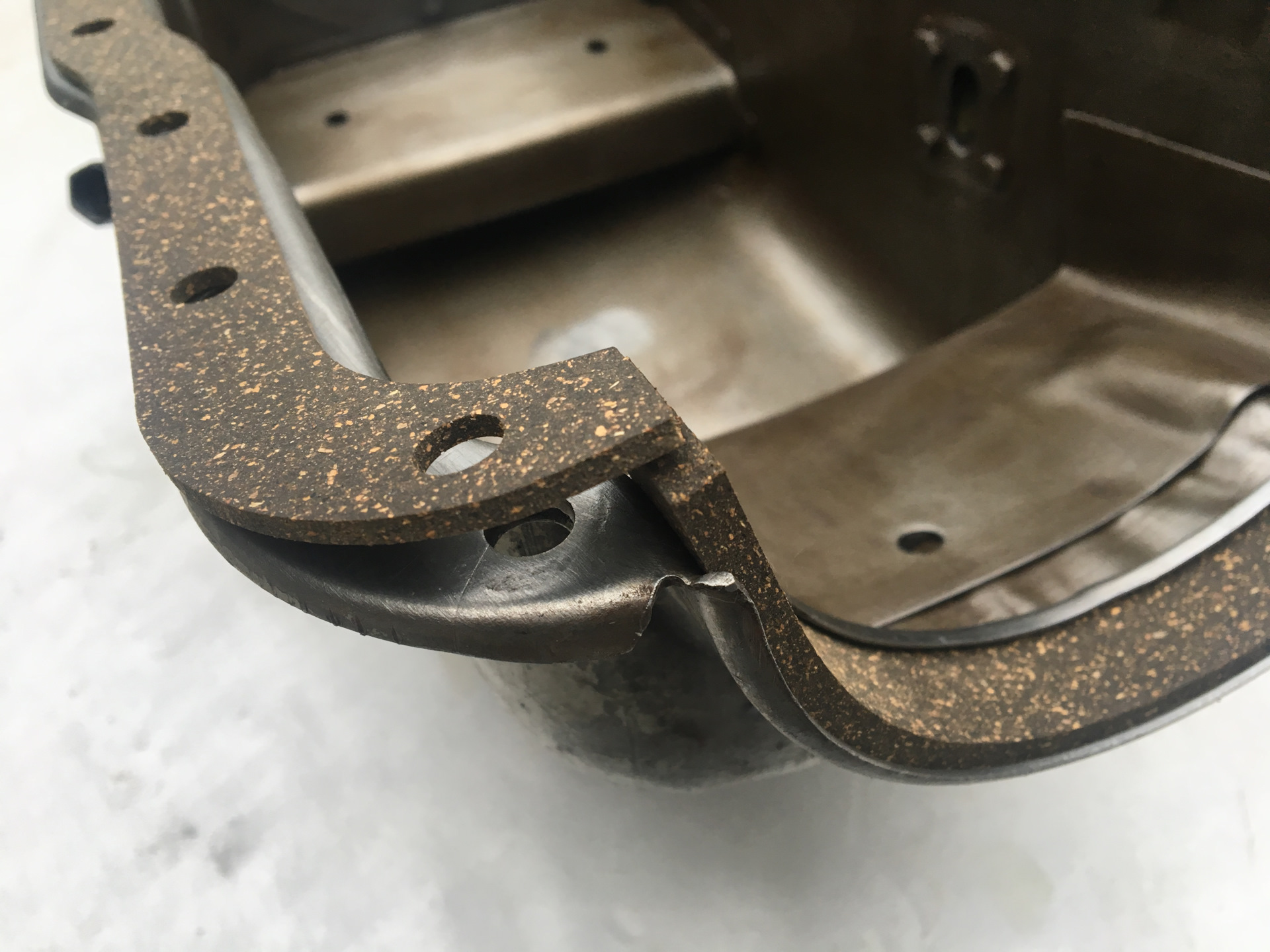

В итоге купил комплект из четырех резино-пробковых деталей в интернет-магазине, в обиходе именуемом «Колеса истории» (не реклама;). Установка — та еще пляска с бубном, конечно. Боковые прокладки надо привязать к поддону тонкой нитью, как того требует мануал, и тщательно следить, чтобы места их стыка с торцами «полумесяцев», выступающими в свободном состоянии примерно на 1 см с каждой стороны, правильно обжимались. В противном случае течи масла не избежать.
Как ни странно, всё получилось с первого раза, но откровенно говоря, удовольствие от процесса было ниже среднего:)
Самое главное — давление масла пришло в норму, поддон снаружи сухой и чистый:)

То есть выступание прокладки это нормально?! Ничего подрезать не надо?
В случае с данной конкретной прокладкой (продукцией этого производителя) и поддоном (волга/победа) — ничего подрезать не надо, всё герметично обжимается внахлест.
