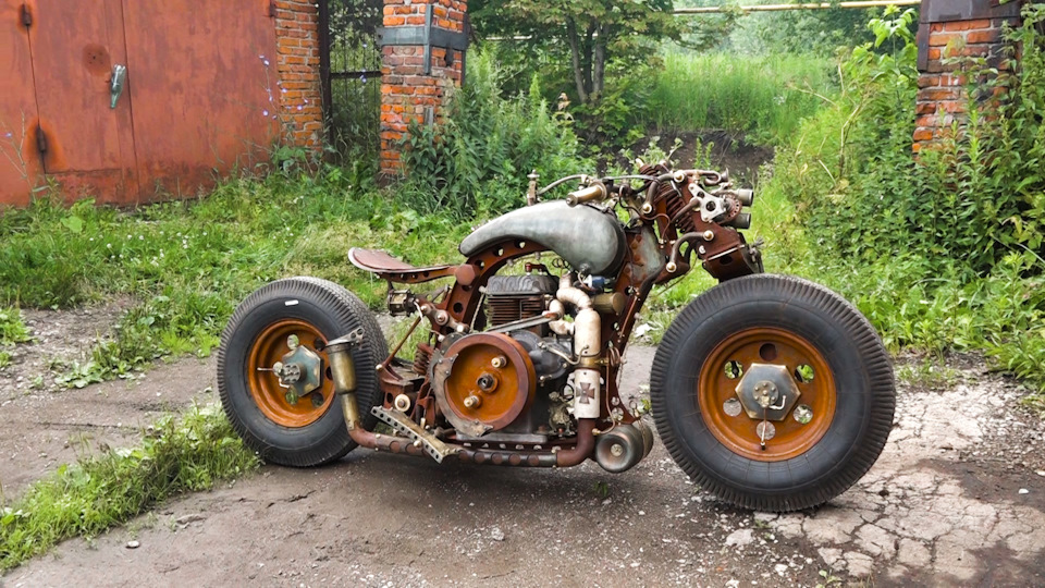

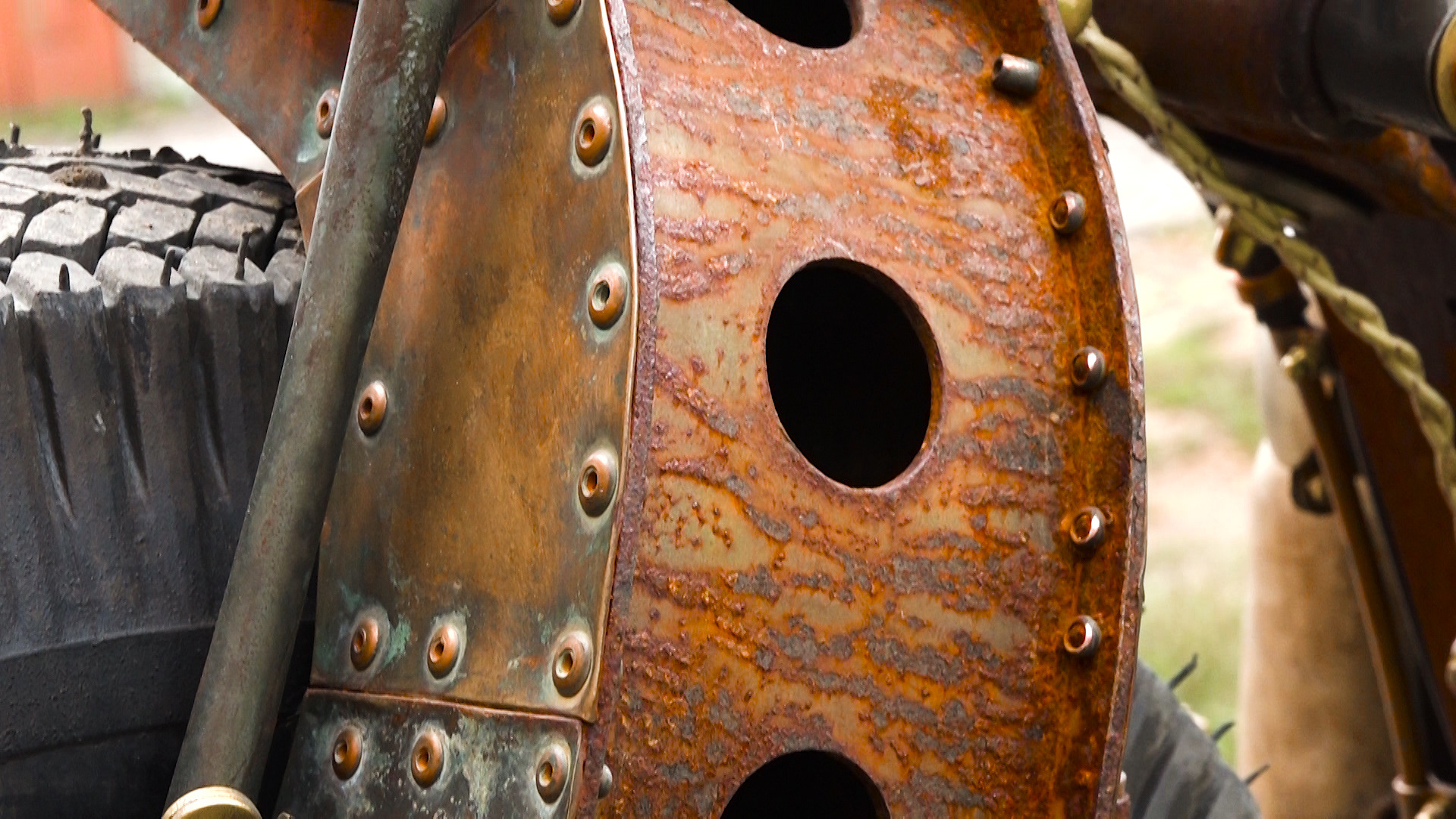

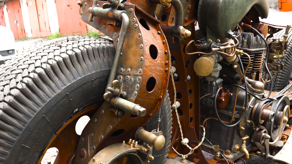

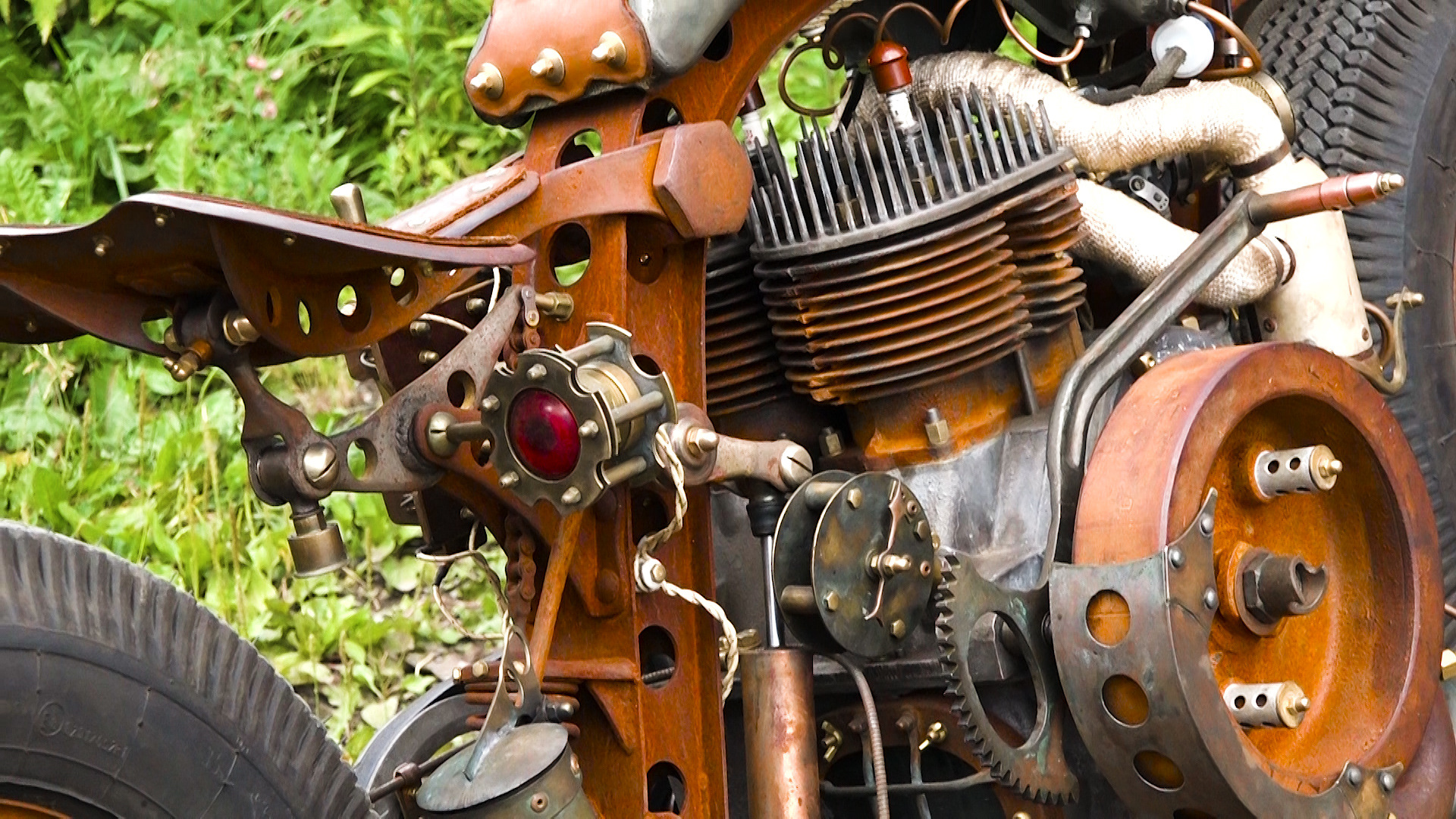

Да-да, в этом мотоцикле есть кусок самовара. Если присмотреться, его легко заметить. А вот пряники в конструкции не применялись. Но интересно в этой конструкции другое.
Интересного много. Во-первых, это не переделанный серийный мотоцикл. Ну то есть совсем, вообще. Он построен полностью с чистого листа и даже мотор тут, строго говоря, не мотоциклетный. Система управления вообще из другой галактики.
Во-вторых, здесь огромное количество элементов, которые выглядят откровенно декоративными, но на самом деле они работают. Пример: подножка убирается с помощью специального механизма, управляемого рычагом на баке. Бинокль действительно работает сдвоенной фарой и механизмы вокруг нужны для ее регулировки

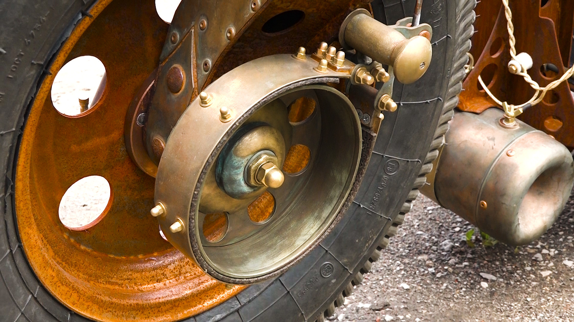

Здесь нет коробки передач, зато есть ленточные тормоза! Да-да, те самые, что не ставят на мотоциклы уже примерно сотню лет. Причем вся эта система целиком и полностью изготовлена вручную в гаражных условиях. А, сцепление! Чтобы мотоцикл поехал, надо нажать сцепление. Да, именно так. Подробнее — в видосе.
Маховик нужен для того, чтобы сохранять энергию вращения. Мотор здесь вообще-то стационарный, созданный работать генератором, а потому в мотоцикле он чувствует себя не слишком уютно. Он устойчиво трудится лишь в небольшом диапазоне оборотов и нужно было как-то адаптировать трансмиссию к этой его особенности. Удалось!
Впрочем, всего не расскажешь, посмотрите-ка лучше видос

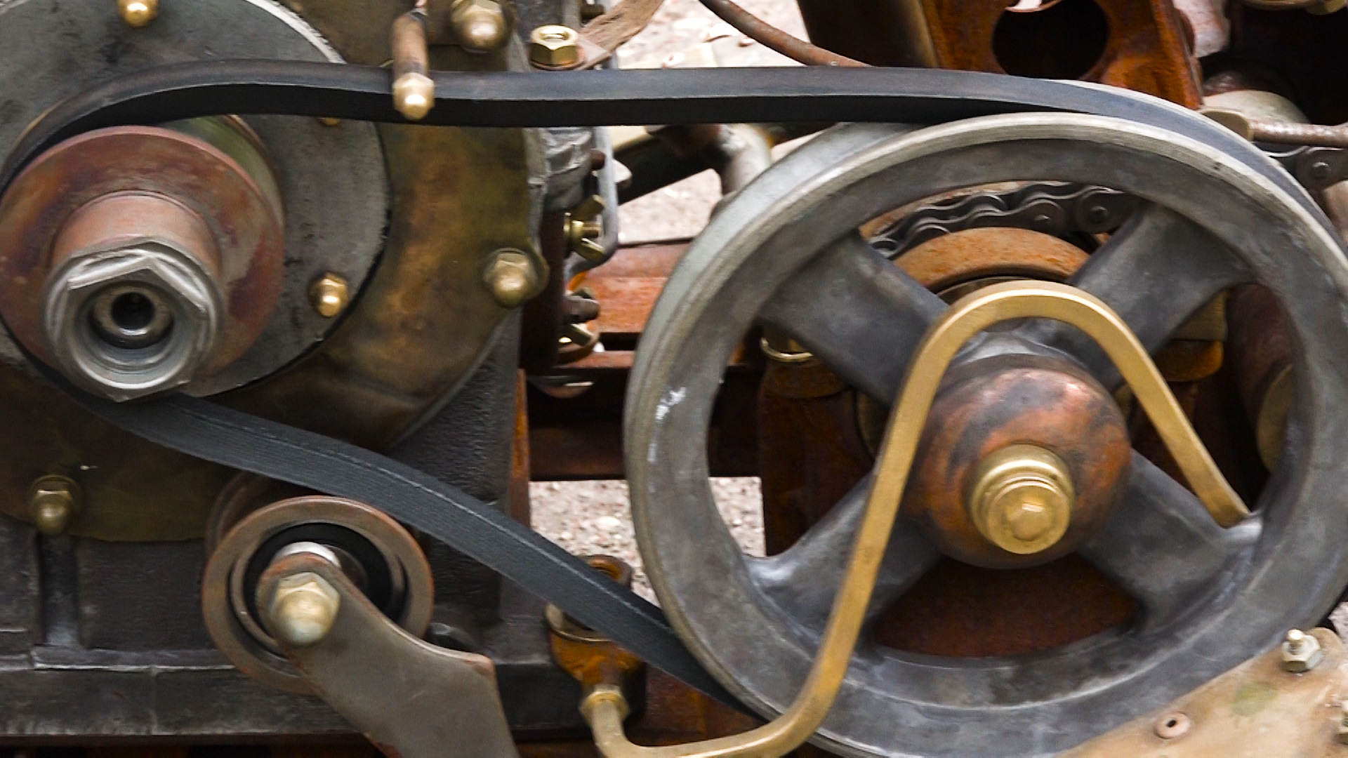

Сцепление интересно реализованно. Итересно — при на долго ремня хватает ? что за механизм держит его зажатым во время движения ?

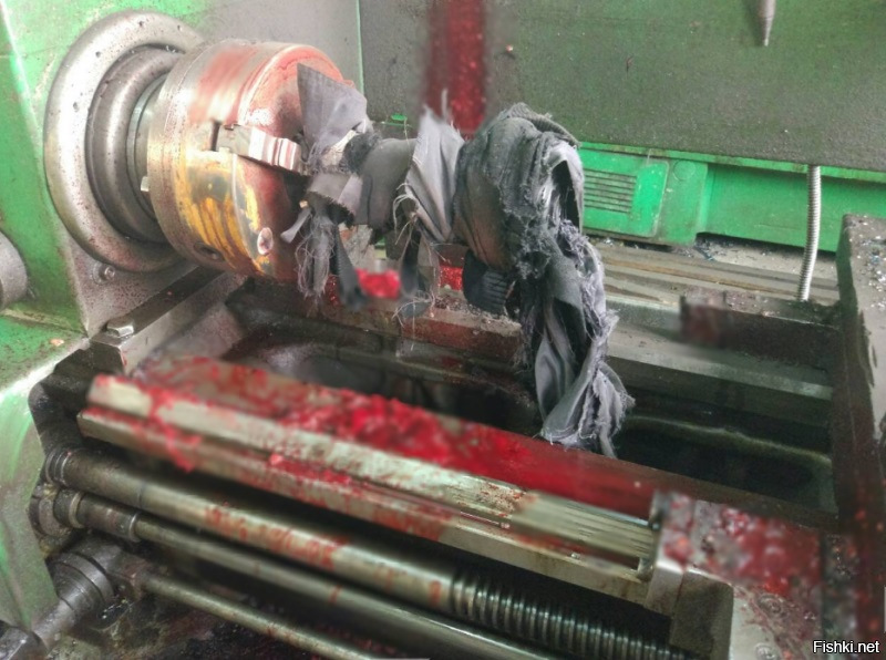

а тот маховик, сначала штаны, а потом и ногу наездника на себя не намотает?
А затем и самого наездника. Да, я тоже об этом подумал в начале видео

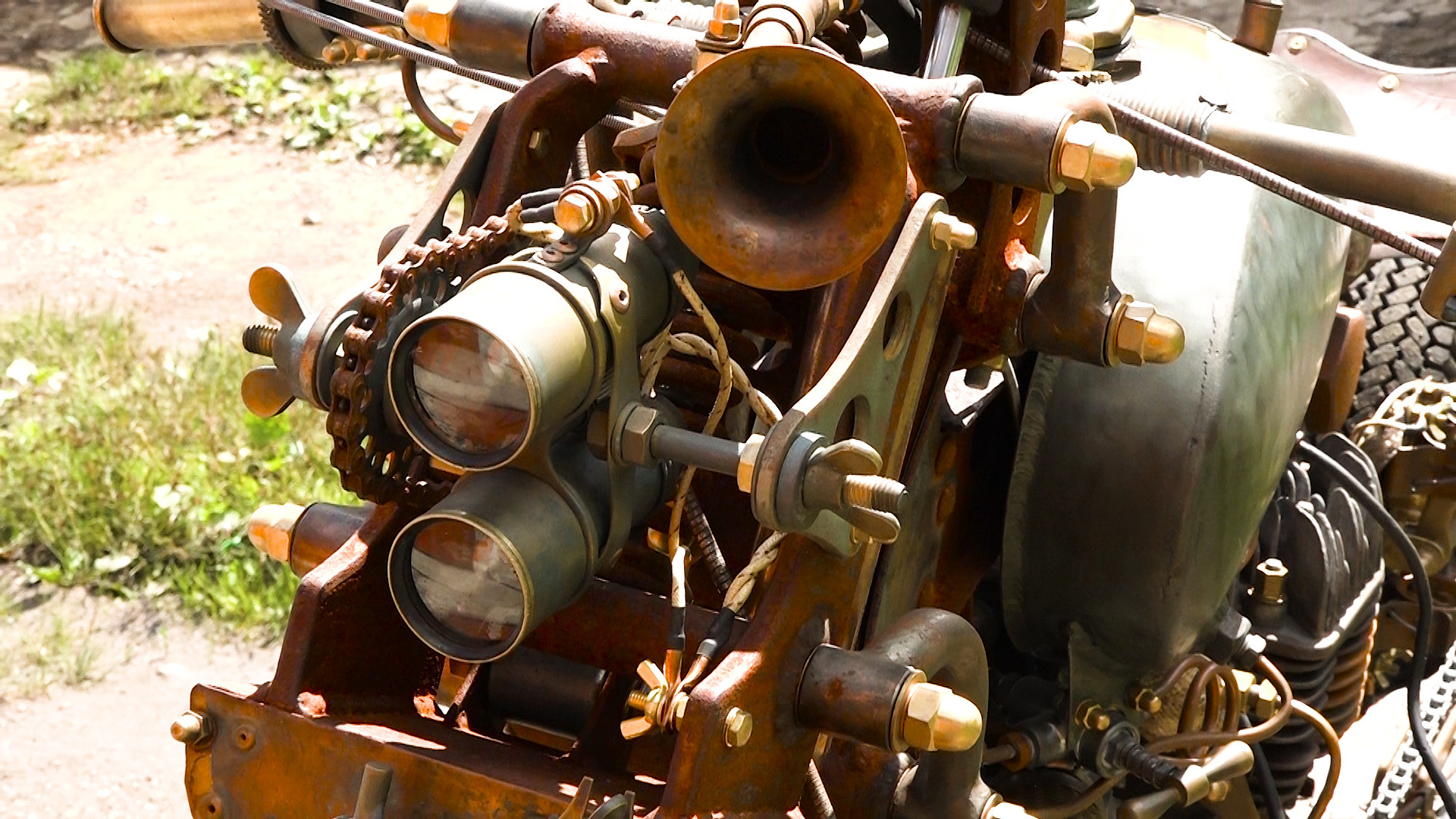

Поправьте, если ошибаюсь, но оконцовка выхлопа — внутренняя труба самовара)
Верно, там видео подробное довольно)

Надеюсь, маховик не крутится? А то штанишки может зацепить на раз…
В описании использованного двигателя прямо указана необходимость маховика, жаль, что Вы не осилили такой короткий текст.
Знаю, я для чего маховик нужен в двигателе, даже понимаю, почему этот мотоцикл двигаться начинает, после нажатия на сцепление…
Просто находится открытый маховик рядом с голенью нормально сидящего человека и замотать штанину может проще простого…
Закрыть его бы надо, кожушком…
Двигатель стационарного агрегата на мотоцикле будет себя "чувствовать" вполне "уютно", в отличии от мотоциклетного мотора на стационарном агрегате, скоростного напора воздуха ему не требуется…

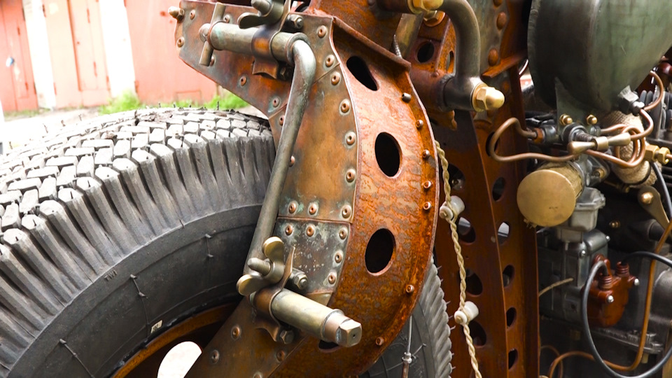

а как крутится шкив на втором фото с низу?
Как на мото-блоке, выжимаешь ручку сцепления, нижний ролик поднимается вверх, натягивая ремень, приводя в действие большой шкив.
Там не ручка сцепления(в мотоцикле, в смысле) там педаль)
