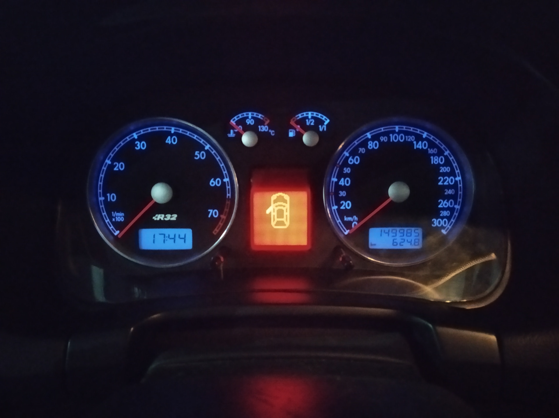

Итак, если красный цвет Ауди более-менее терпимый для водителя, то синий VAG-овский — откровенное зло. Почему?
Сходу, еще до углубления в физику процесса: в пользу того, что синий неудобен, красноречиво говорит прямой пользовательский опыт.

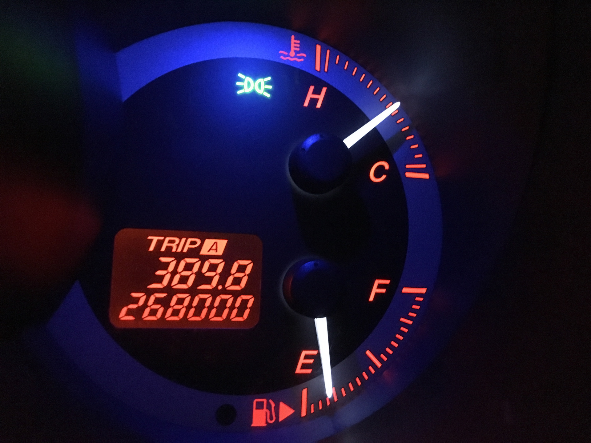

Как, например, ездит с полностью синей приборкой вот этот товарищ, я совершенно не представляю. Мало того, что шкалы ядрено-синие, так еще и цветовая мнемоника контрольных ламп, о которой я подробно писал в прошлой записи, полностью искажена.

5. Тусклая синяя подсветка в Фольксвагенах 90-х и нулевых — крайне неудачный эксперимент, "тупиковая ветвь эволюции", а любительские попытки улучшить информативность установкой сверхъярких светодиодов опасны для зрения.
