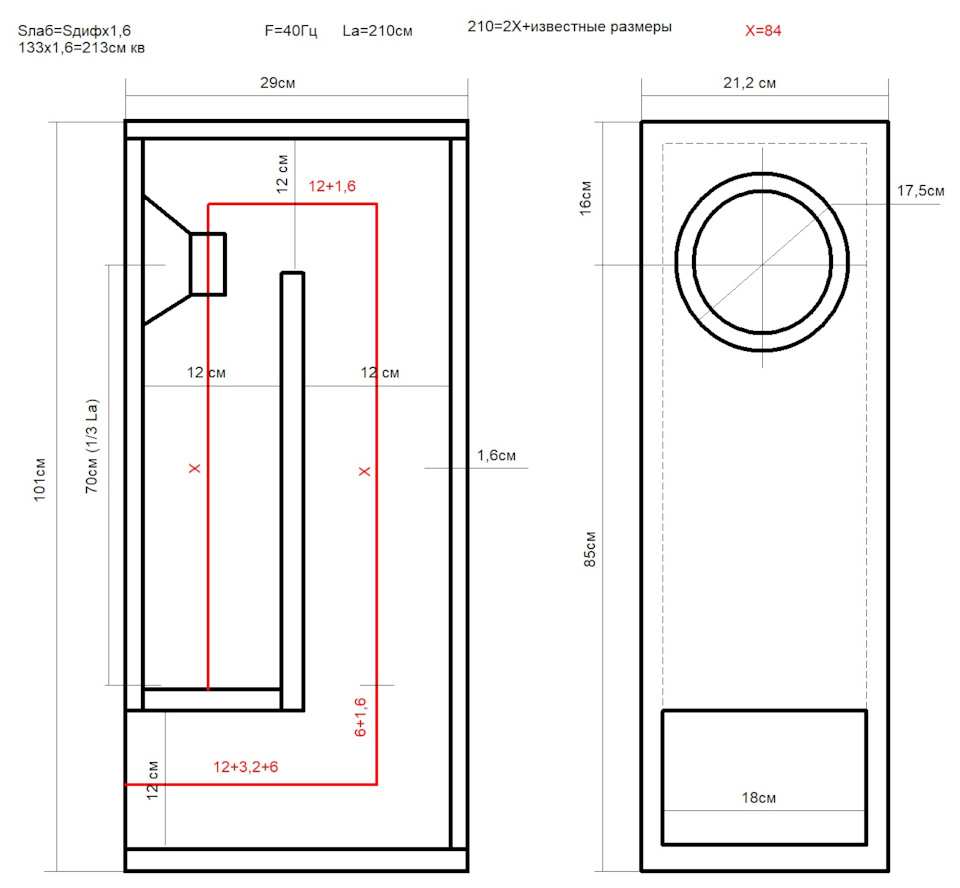

Стало интересно послушать прямой резонатор. После некоторых размышлений выбор остановился на динамиках Урал AS-W165MB. Расчет корпусов делал исходя из длины волны. Думаю на рисунке понятно как определялись размеры.
Изначально задался площадью выходного отверстия и толщиной стенок. Дальше простая арифметика.

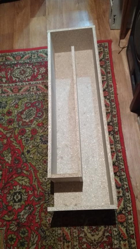

Распил заказал в небольшой мастерской не далеко от дома.
Т.к. у НЧ динамика высокий установочный буртик и фрезеровка вышла глубокая, пришлось усилить отверстие под динамик накладкой из фанеры 6 мм.

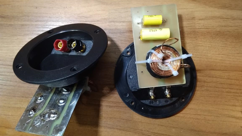

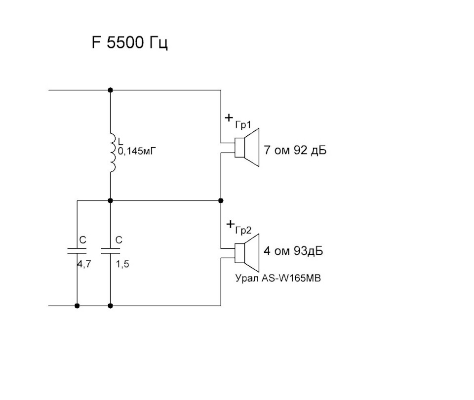

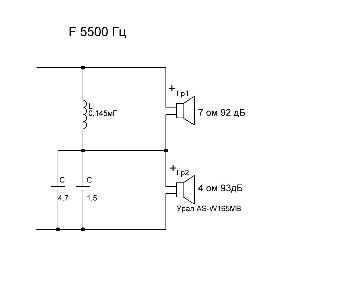

Фильтр, традиционно, последовательный 1-го порядка. Частота раздела 5500 Гц.
Фильтры 1-го порядка имеют спад всего 6 дБ. И дабы "пищалку" не спалить и пришлось остановится на 5500 Гц.

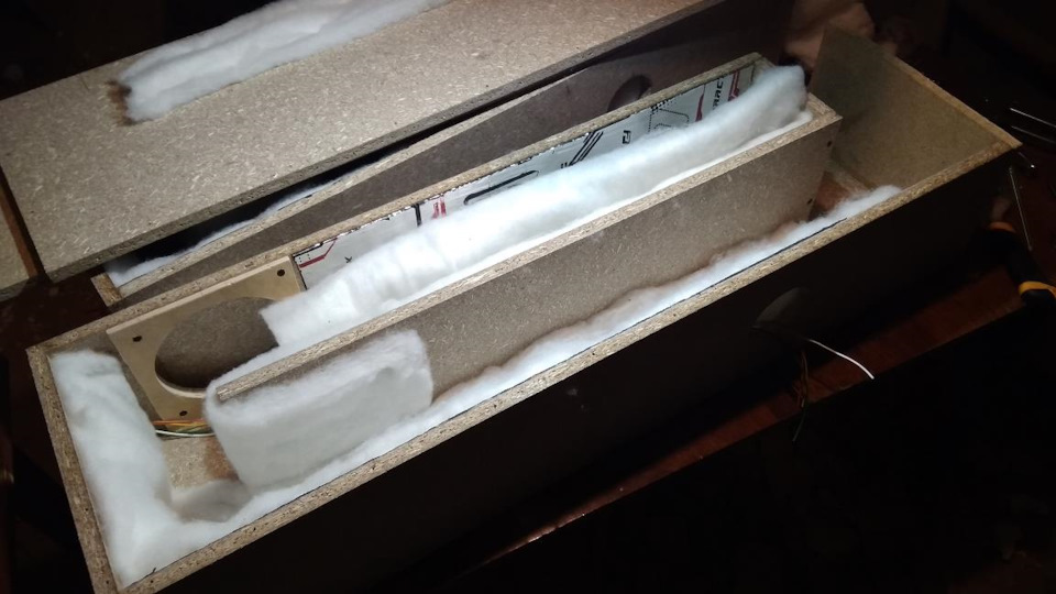

Далее шпаклевка, покраска, наклеивание пленки под дерево.
Для АС такого уровня звук очень достойный. Ну и теперь о том ради чего городился огород. Расширяющийся канал и прямой звучат немного по разному (для чистоты динамики менялись местами). Но отдать предпочтение тому или другому оформлению не могу. При подключении генератора показалось что у прямой трубы меньше "горбов". Единственная ложка дегтя то что не получилось впихнуть пищалку выше основного динамика. Опускать динамик ниже не хотелось. Тогда бы нарушилось условие подавление 3-ей гармоники.
