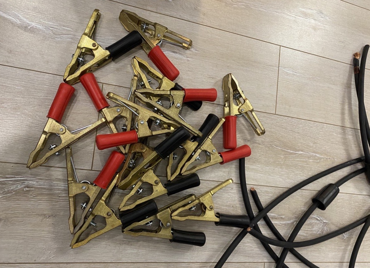

Привет друзья.
Если на машине, аккумулятор внезапно досрочно помер, прямо на парковке у магазина например.
Ехать надо, а значит надо «прикуриться»…
У меня был случай и в багажнике нашёлся обычный, купленный зимой на АЗС за 1500р комплект. Обычный комплект — 16кв.мм. кабель и стальные, покрашенные под бронзу клещи.
Клещи как клещи, штампованные, которые толком не прилегают к клемме АКБ, и кабель в них завальцован частично вместе с изоляцией — в общем явно не 2 и даже не 3 сорт. Ну и при попытке завестись они сгорели, причём в прямом смысле слова, у них оплавилась изоляция, и кабель начал отгорать…
В общем, решено было сделать нормальные клещи, чтобы не подвели никогда, а так же чтобы при умелом обращении можно было использовать как противотанковое орудие…
Было куплено:
— кабель КГ-ХЛ сечением 25кв.мм. (ясно что ГОСТ, и он к тому же маслобензостойкий)
— литые латунные клещи итальянской компании Ebienne P500R P500N (соответственно с красной и чёрной ручкой) способные при зажиме переломить шею быку, с монолитной контактной площадкой, а значит обеспечивающие надёжный контакт без подплавлений с клеммой АКБ. Рассчитаны на ток 1000А.
Что сделано:
1. Кабель нарезан кусками по три метра.
2. С каждой стороны зачищен на 3см, олужен
3. Притянут к клещам стандартной скобой
4. Дополнительно припаян к клещам (кстати паяются они отлично).
Что получили: комплект, который кратковременно пропустит ампер до 600, не подведёт, не убьёт клеммы АКБ, в общем то что нужно…
Всем добра!

Хорошие провода, с приличным запасом по току, так намного лучше чем чинить покупные с отгорающими проводами.
и Безопаснее
Любит наш народ либо на изоленту примотать, либо гвоздем 150 насквозь прибить, средних вариантов не бывает.
Провод конечно крутой, но дико излишен.
Эти крокодилы расчитаны 1000А постоянного тока — для сварки.
при прикуривании ток идет 3-5 секунд максимум.
В таком режими можно либо через эти же крокодилы пропустить и 10 000А и ничего им не будет или наоборот взять клещи в 5 раз проще и они се так же справятся с поставленой задачей.

1. В моем случае не обязательно провода 400А
Но я понял ☝️О чем вы)
2. Длинну делал под себя) они и так весят как чугунный мост) а 6-ти метровые таскать) такое себе)

Делал 2 комплекта. Один 5 метров, второй 3 метра и могу сделать вывод — если делать как профессиональный инструмент, то 10 метров (минимум 8). 5-6 метров не туда не сюда, через всю длину авто прикуривать или не получится или очень проблемно, прикуривать капот в капот — длинные.
При таких клещах перемычка не нужна, если только фуру прикуривать.

1200х 4, + цена кабеля, около 6000 р.

Материалы 6162 р 76 коп

Виниловая изоляция дубеет даже при +4 гр. Провод КГ с резиновой не горючей изоляцией.
YupiterDV5
Как в сильные морозы провода замерзают ? Они же находятся в бажнике .
Это КГ-ХЛ — хладостойкий. Не трескается и сохраняет гибкость на холоде.

Правильно, а перед тем как второй авто заводить, еще и провода снять с его акб, чтобы своего не лишиться…
SergeyNicolaevic
И я прикуривал знакомых, Ладой Ладу, а когда речь зайдет завести внедорожник…
Да ничего не будет. Пару дней назад прикуривал свой Х3 30D своим же аккордом. На 10 мин накинул провода и спокойно стартанул не отсоединяя ничего. Неоднократно заводил Фиат дукато от Х3, все норм
Перемычки между губками нужно было сделать.
Хуже бы не было, согласен)
При больших токах, ток может пойти через пружину и она ослабнет.
Да, всё верно, но сопротивление стали выше чем пары латунь-свинец, и ток пойдёт в первую очередь через половину клещей к контакту АКБ.
То есть если соединить половинки хуже однозначно не будет, но думаю если вы прикуриваете не в промышленных масштабах, то этим можно пренебречь.
Такими проводами можно сварочный аппарат подключать🤣🤣

www.12vi.ru/774/952/1169/
а кабель
cable.ru/cable/marka-elka…%201x25-1#tab_description
SMartirosyan
а кабель
КГН-ХЛ 1x25-1
