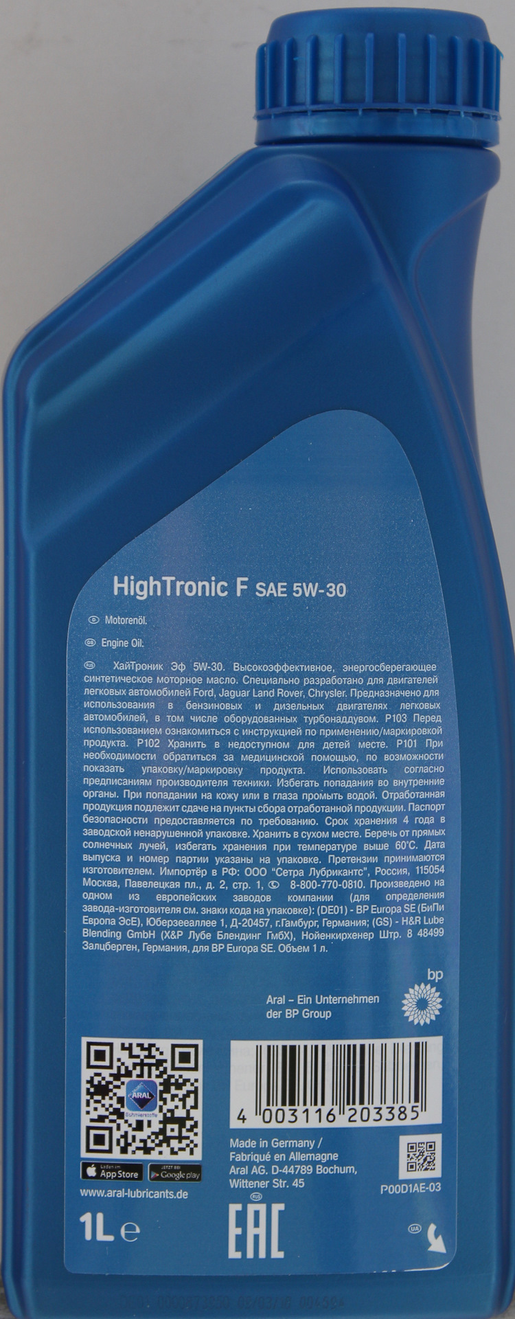

Рассмотрим сегодня популярное в кругах любителей масел British Petroleum
ARAL HIGHTRONIC F 5W30 SL/CF A1/B1 A5/B5
Канистра похоже идентична канистрам масел Castrol

Канистры одинаковые, фото неудачное

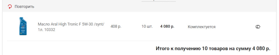

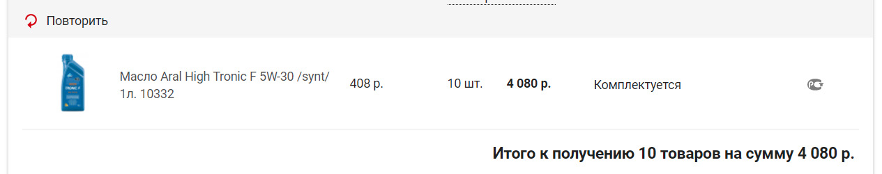

В общем взял на пробу (на 2 смены) 10 литрушек, по 408 руб

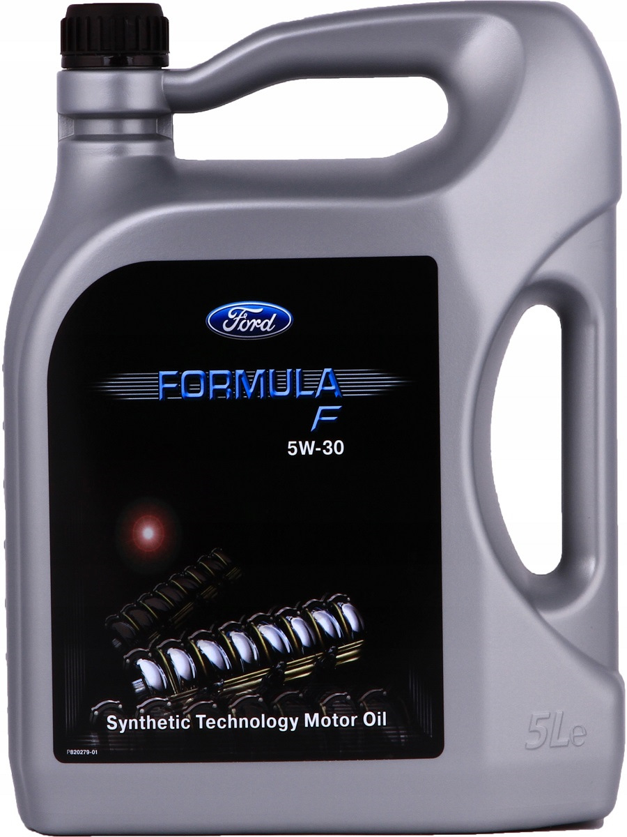

Все время на 5w30, 97% Ford Formula f5w30, 3% Ravenol fds 5w30. Урчит и шепчет.
Не жрет?
Равенол нет, формула грамм 200 на 6-7 тысяч, что тоже считай "нет".

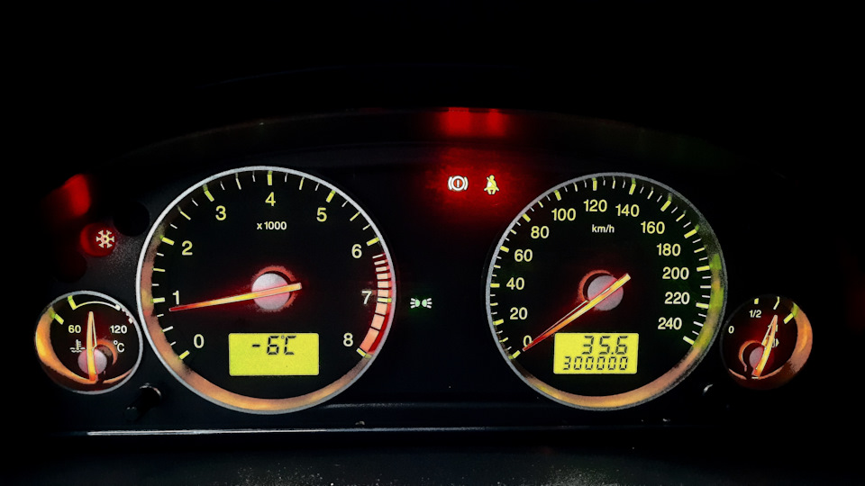

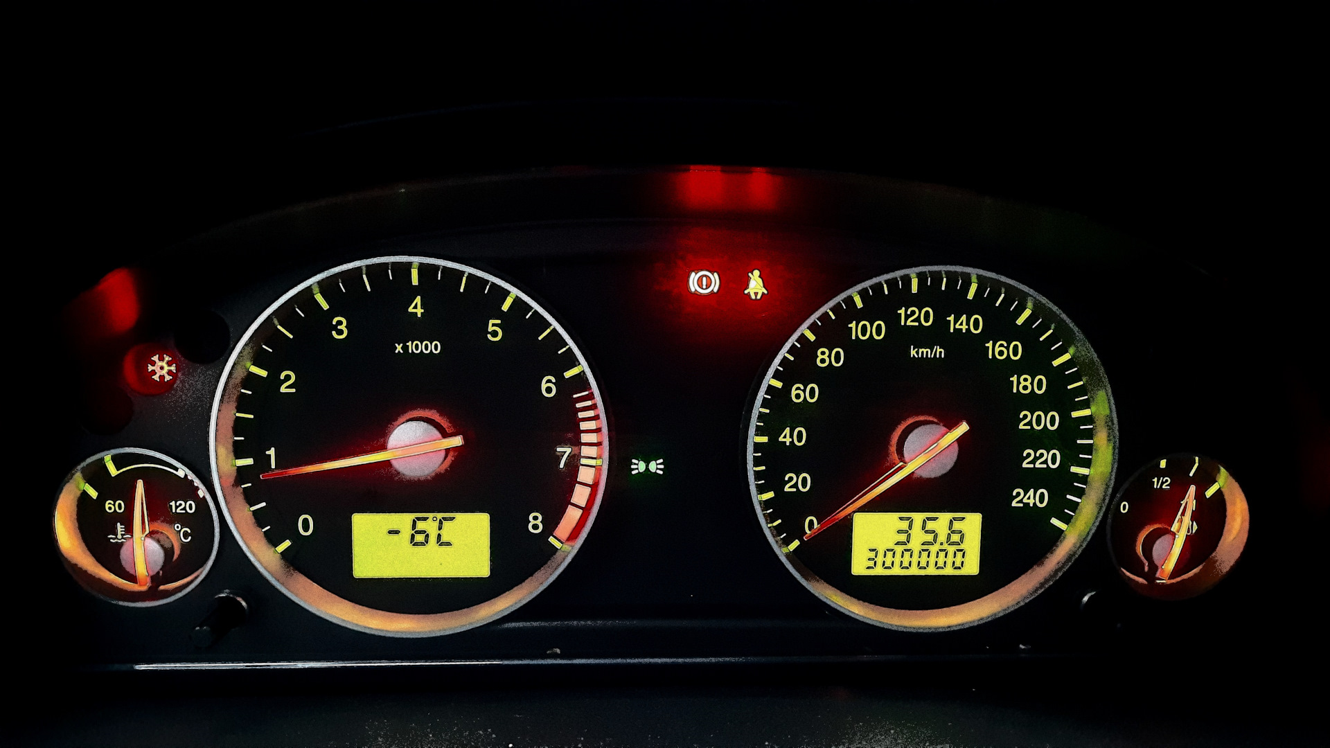

Масложора нет, а расход бензин даже упал на литр!
Вот когда были недавно морозы без проблем всё завелось и тихо работало.
