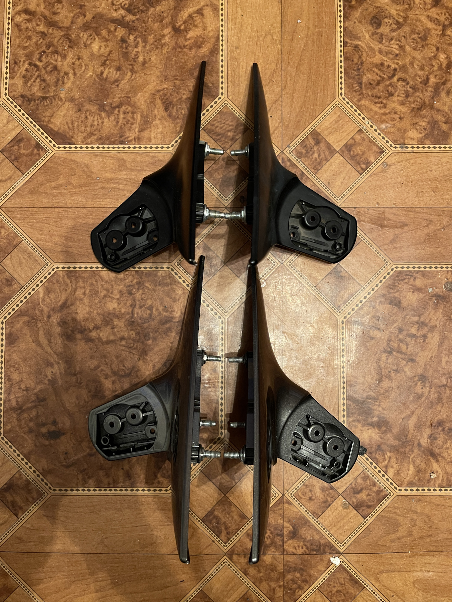

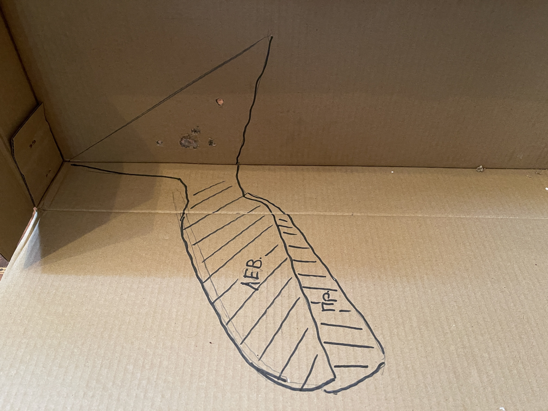

Просто так зеркала от праворулевой камри не поставить на леворулевую 30-ку.
Не подходят сами крепления зеркала к телу авто — надо будет немного поработать напильником смещая посадочные отверстия.
Углы плоскостей на правом руле и левом руле отличаются. И если не переделывать, то водителю будет очень неудобно смотреть в зеркала. :(
Так что на сами уши от правого руля надо ставить на уголки от левого руля и 30-ка для этого не подходит! Надо брать уголки от 40-ки леворулевой :(
Если посмотреть на углы водителя (левая сторона), то это будет видно:
Сами корпуса от ПР и ЛР отличаются: от праворульной камри 40 корпус несколько толще нежели от его леворульной 40-ки:

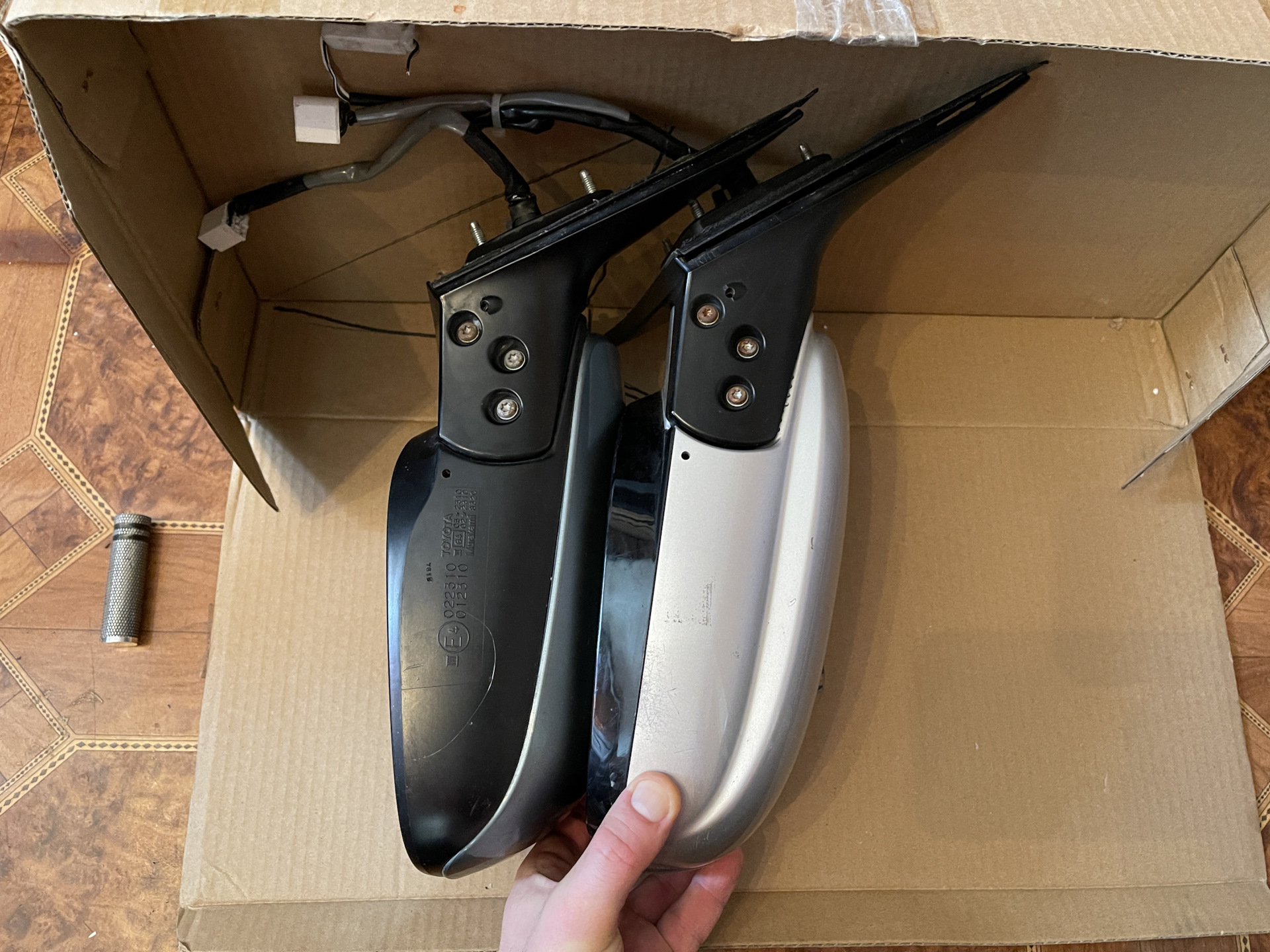

В конце концов я приобрел на разборке пару зеркал от праворулевой дорестайлинговой камри 40.
Затраты:
— комплект зеркал с поворотниками от ПР — 8000
— зеркало левое камри 40 ЛР — 4500
— зеркало правое камри 40 ЛР — 4000
— покраска — 2000

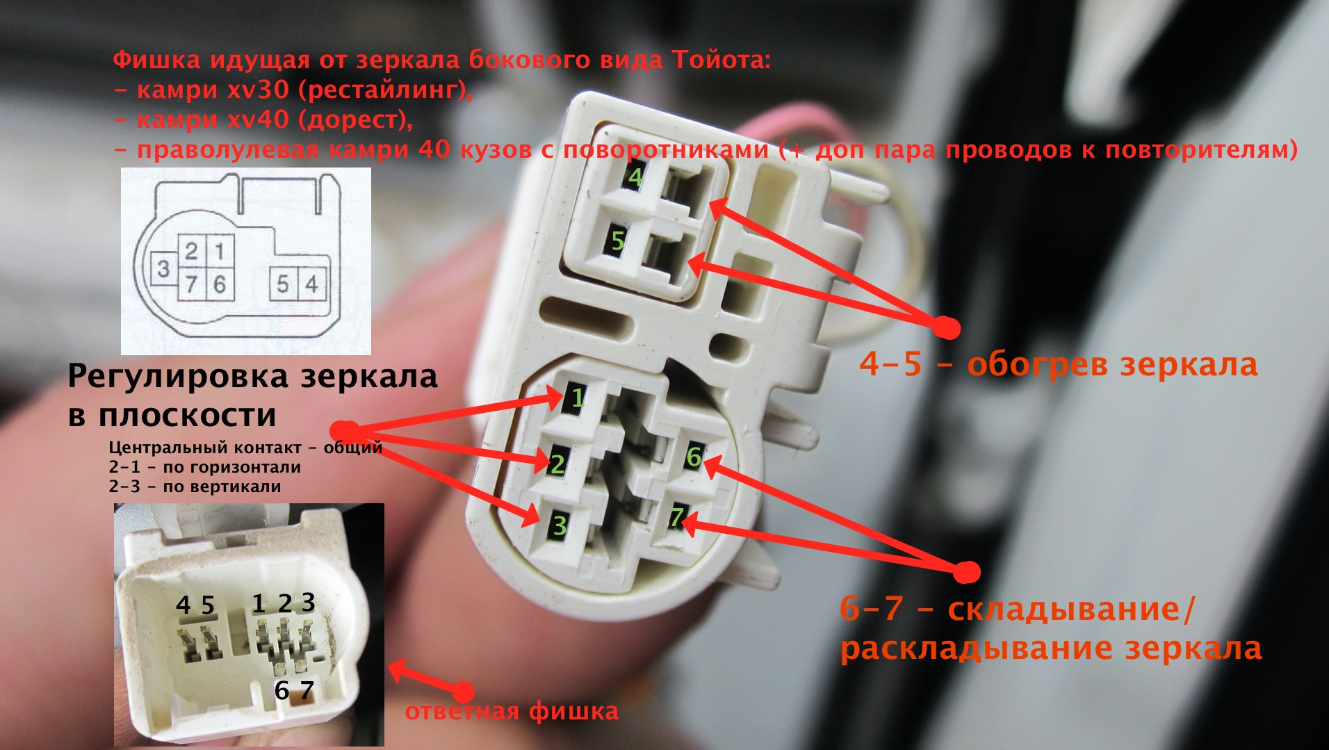

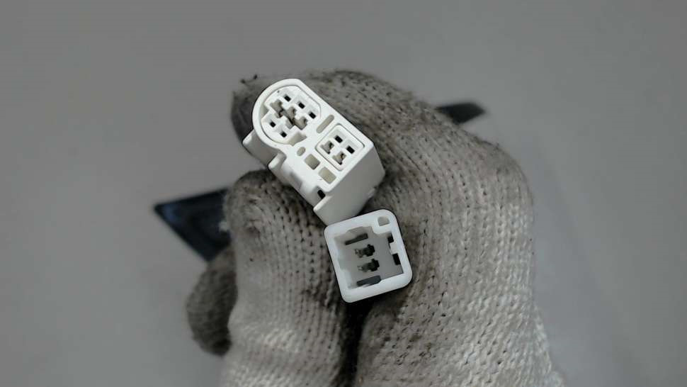

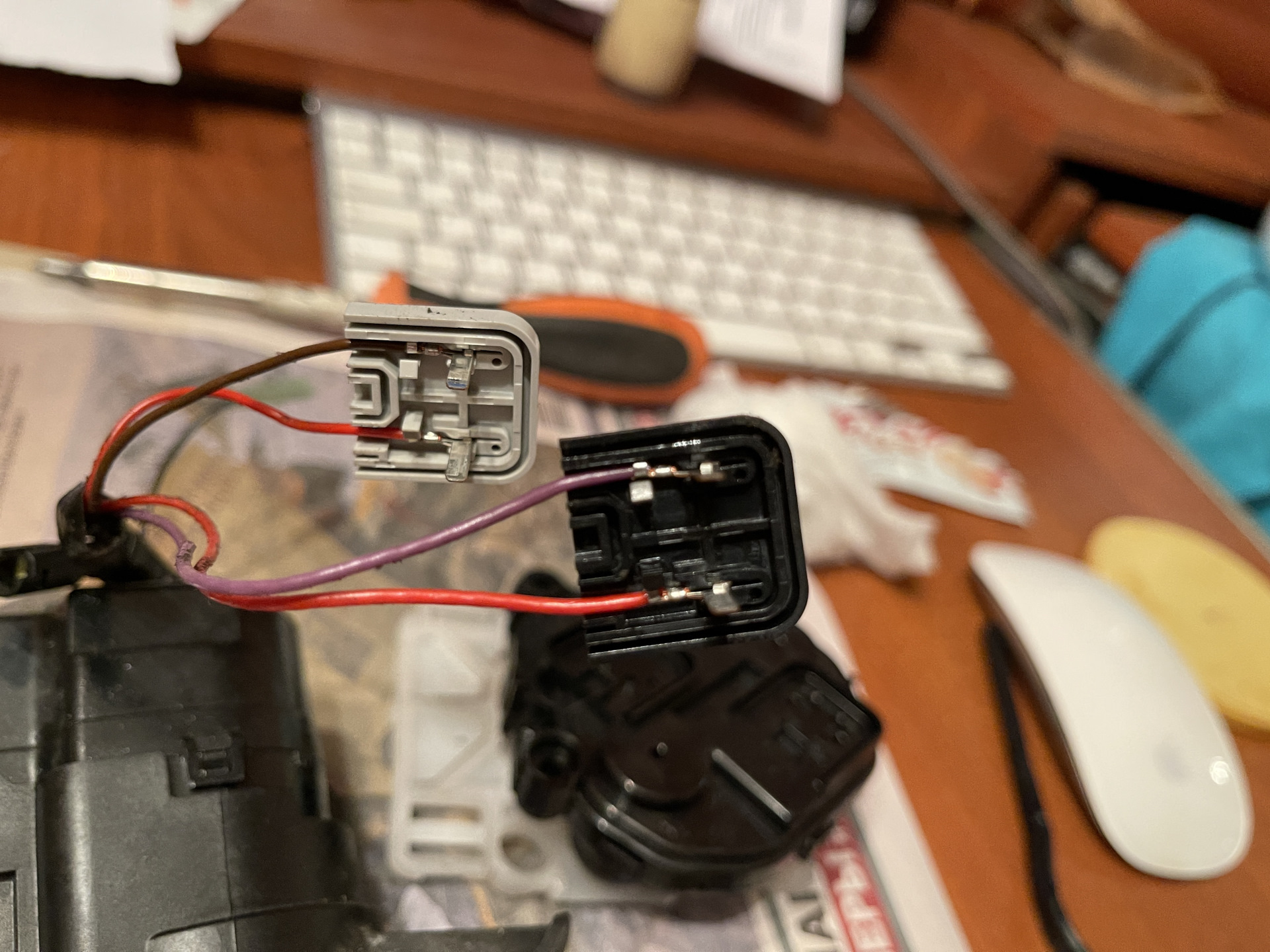

Распиновка разъемов попадавшаяся мне в сети разнилась. Даже в самой книжке распиновка дана для ПР не так, как на самом деле.
— Perlvarlok: "Установил зеркала от европейки" Здесь дается правильная распиновка разъема зеркала.
Также реальную распиновку можно посмотреть на видео, а также и проверку на складывание, работу в плоскостях и поворотники.

— переставил крепежные пластины и уголки от ЛР 40-ки

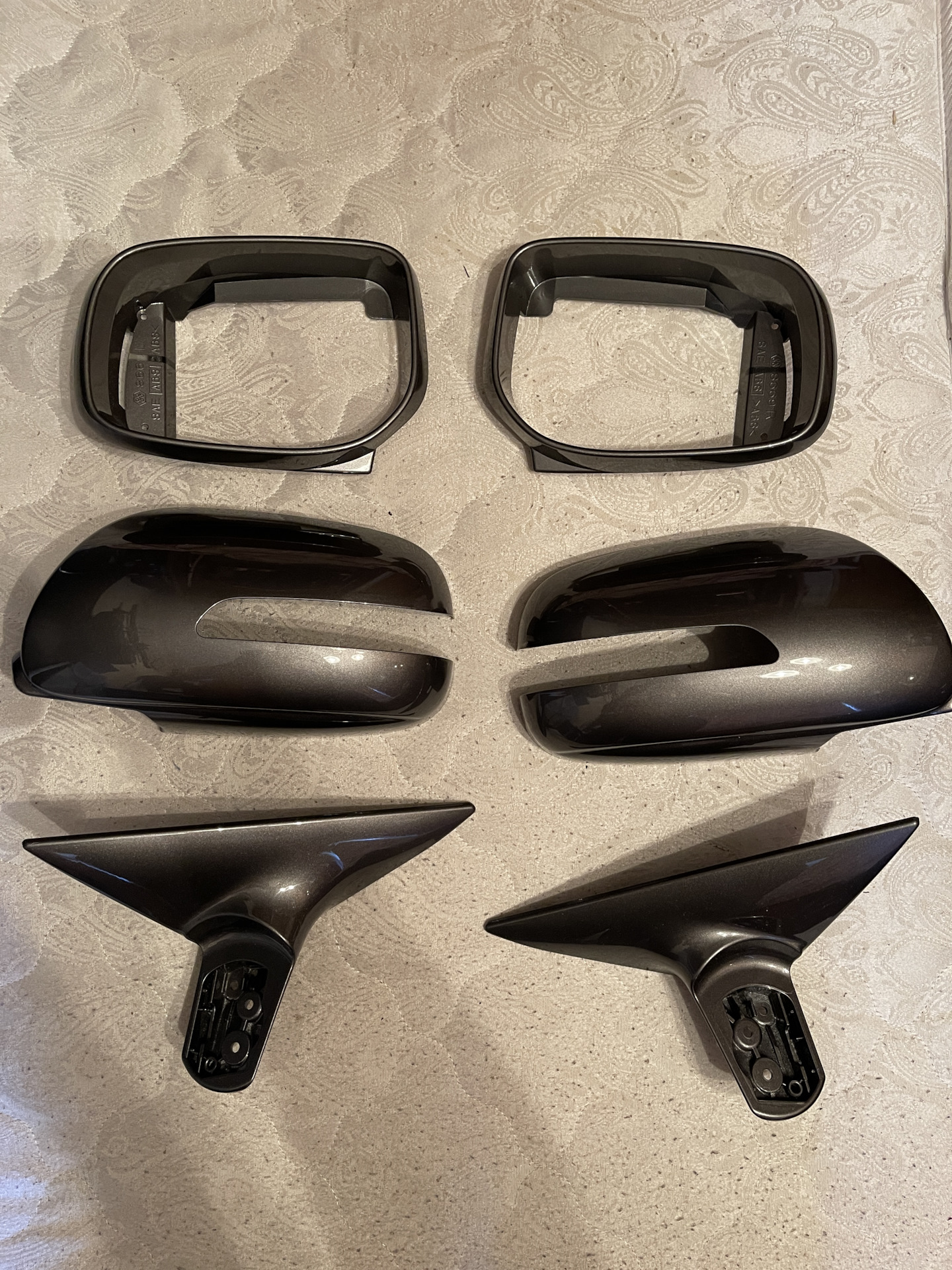

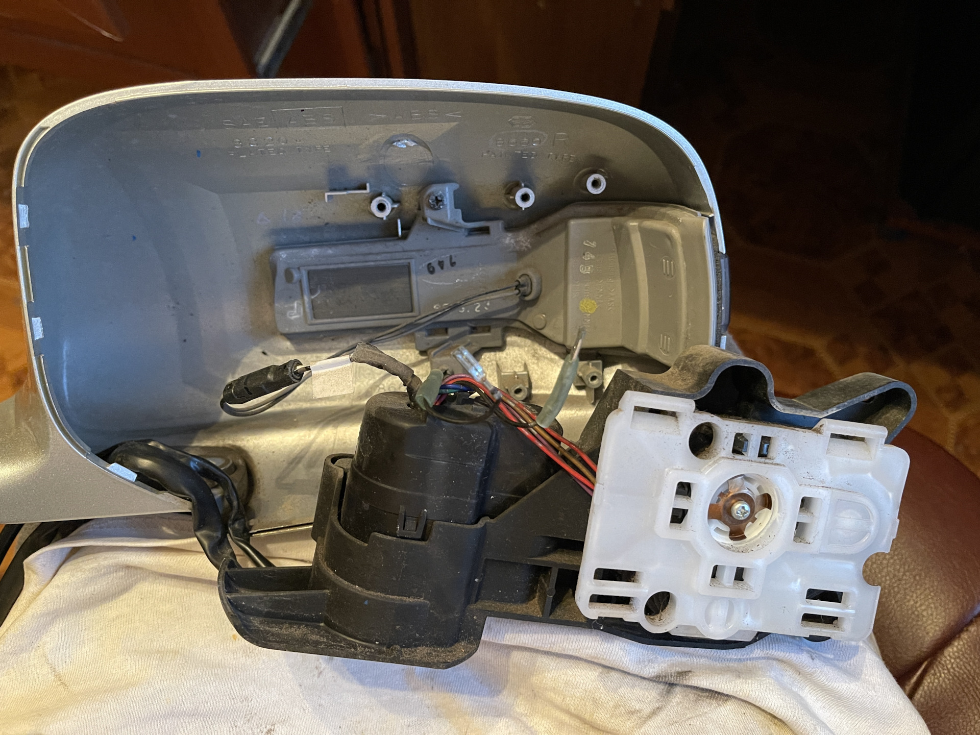

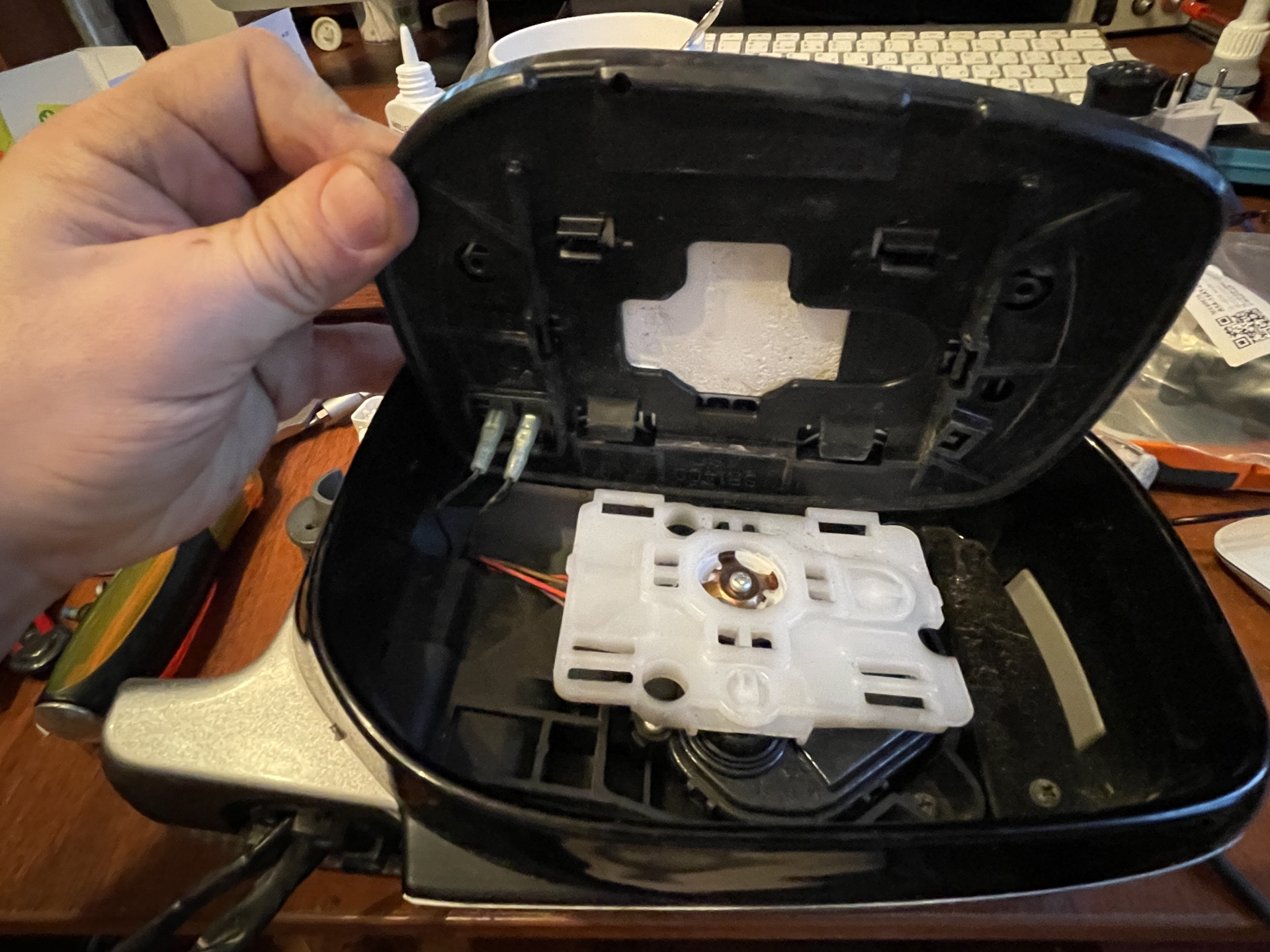

Как разобрать боковое зеркало.
Информацию можно найти в сети. По сути ничего сложного там нету.

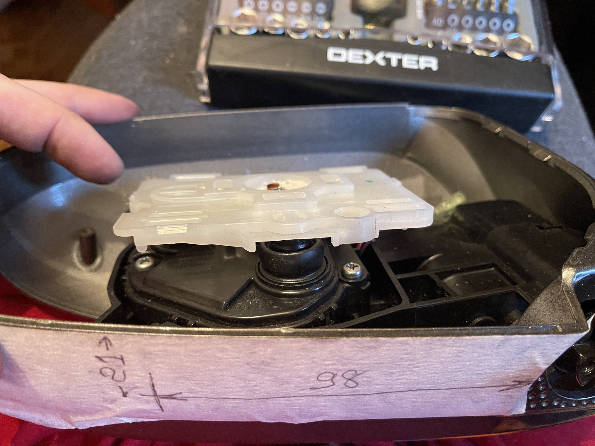

Сначала надо снять сам зеркальный элемент:
— надавливаем пальцами на плоскость зеркала в самой верхней точке "утапливая" зеркало внутрь корпуса.
— подцепляем пальцами нижний край зеркала (или чем то плоским заводим между плоскостью зекрала и основой на которой оно крепится) и тянем на себя — зеркало отщелкнется с посадочных креплений
— освобождаем зеркало от верхних двух креплений.
Далее разборка корпуса отличается между ПР и ЛР.
У правого руля:
— откручиваем пару винтиков которыми крепится рамка
— после этого снимаем рамку наверх и в сторону — с другой стороны эта рамка фиксируется трема выступами.
— откручиваем винтики моторчика — три внутри корпуса и один снаружи.
— откручиваем пару винтиков на указателе поворота и снимаем его — он немного приклеивается к корпусу липучкой которая идет вокруг отражателя на поворотнике.

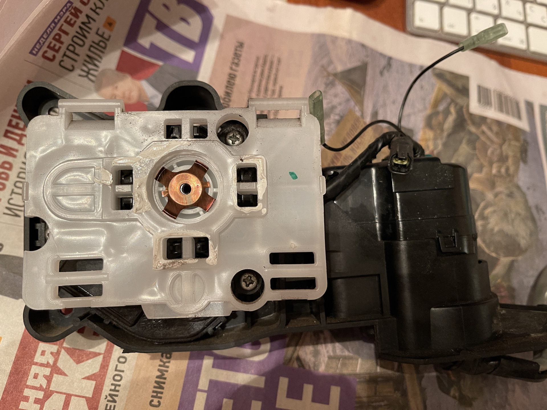

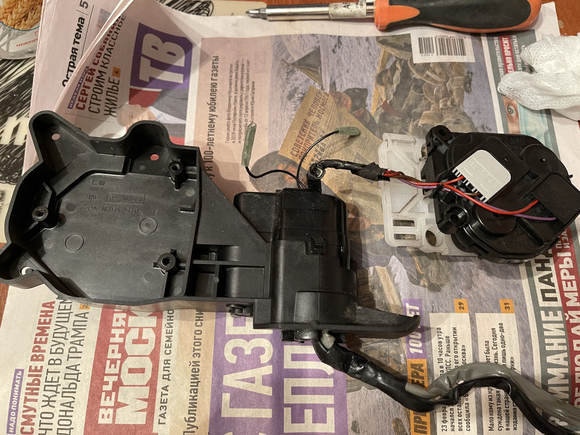

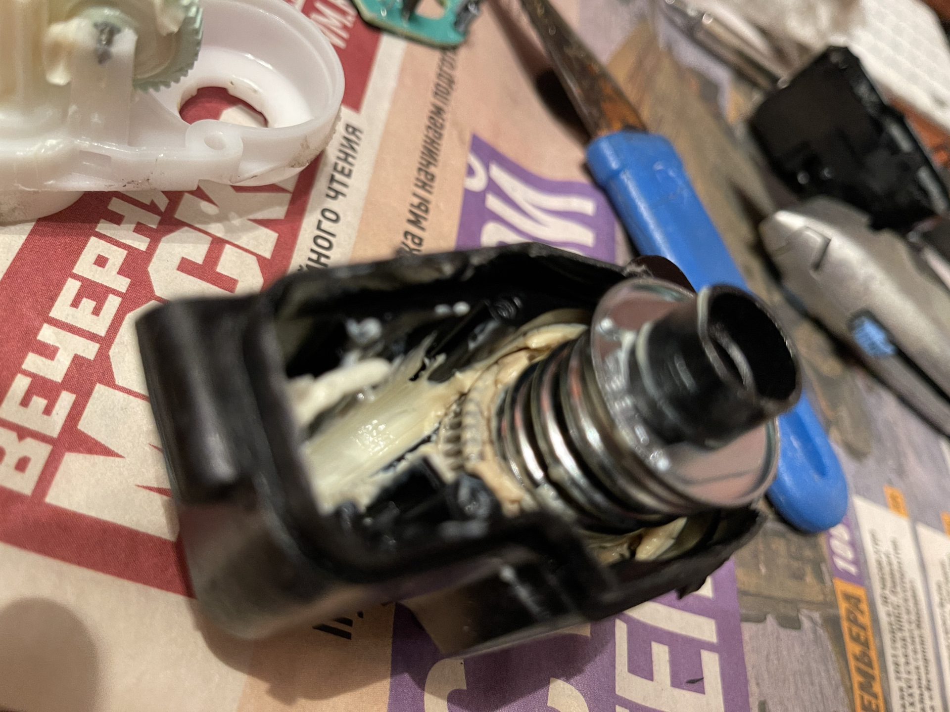

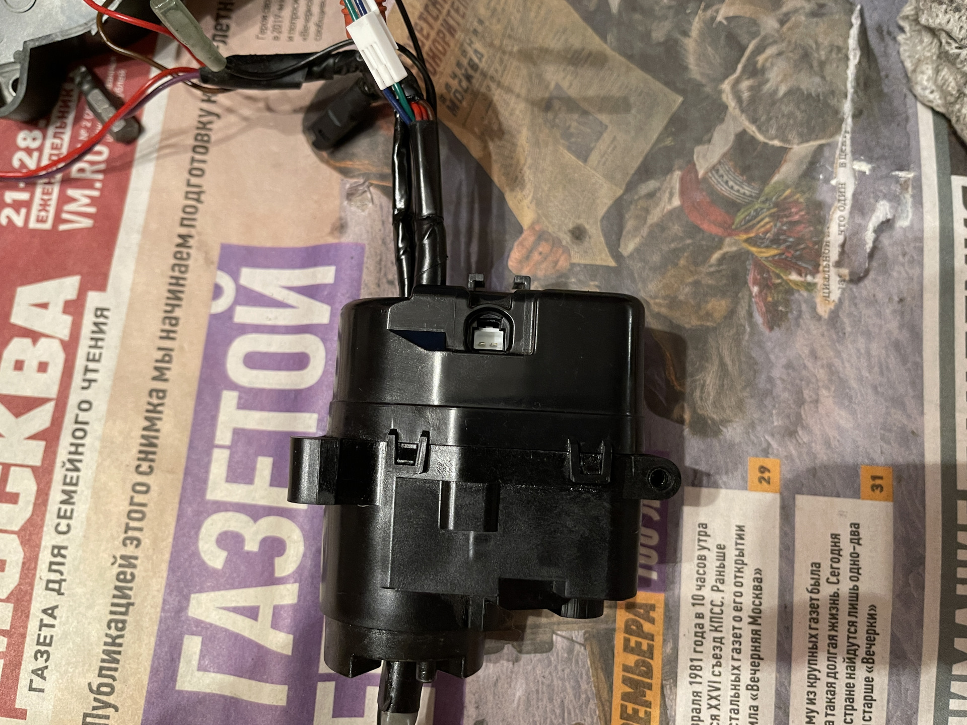

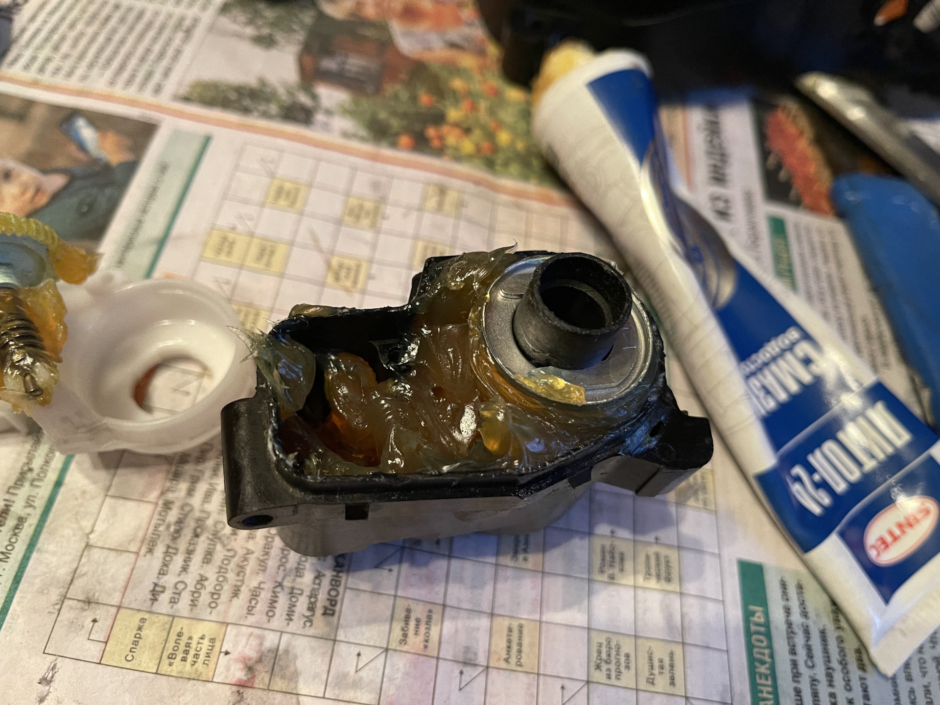

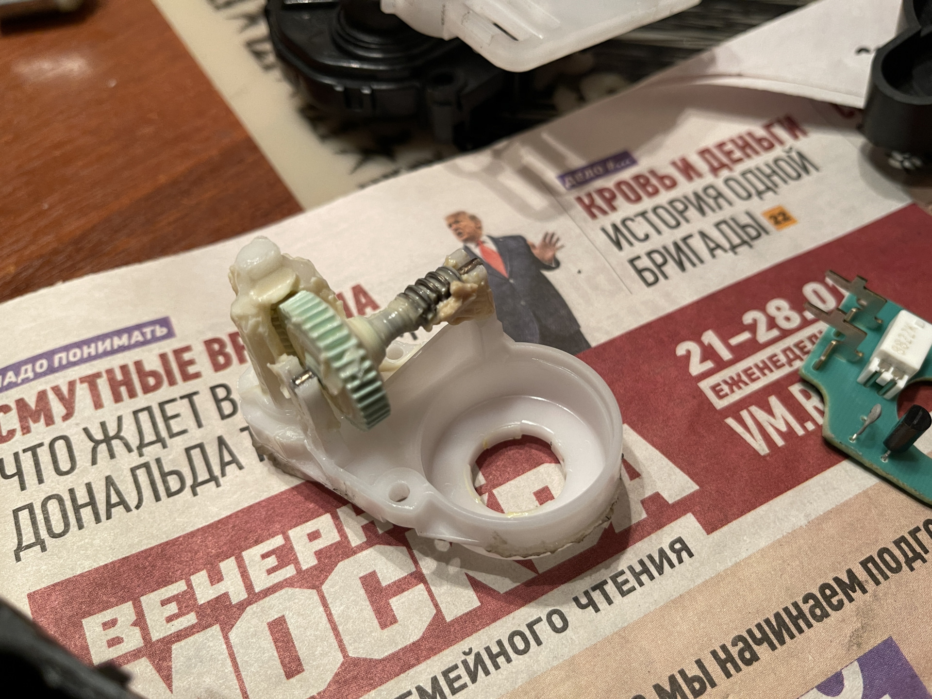

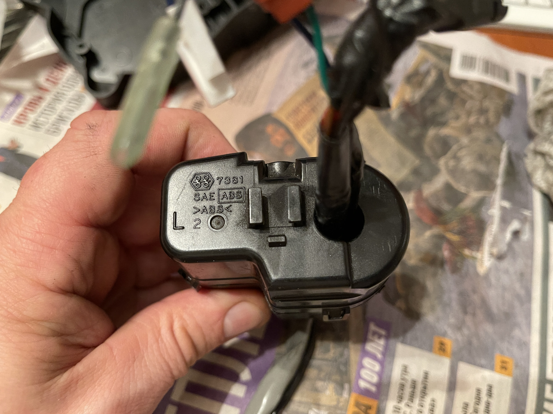

Обслуживание моторчика

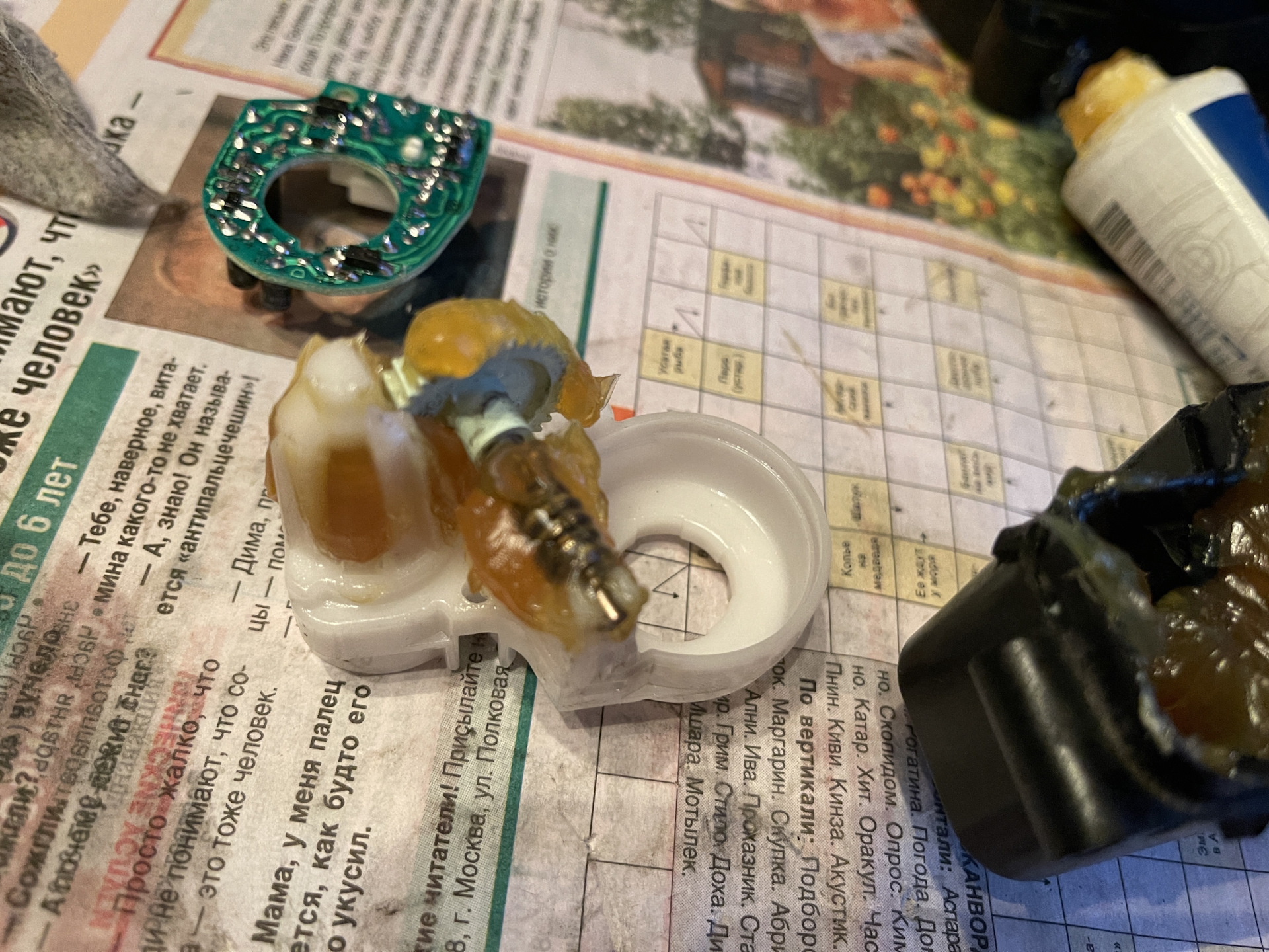

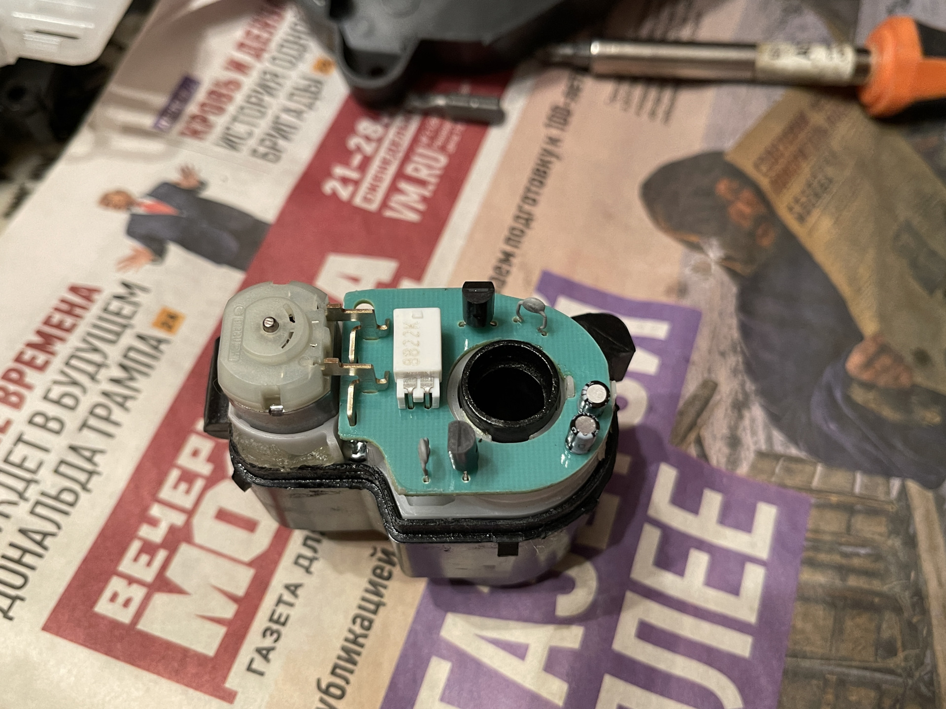

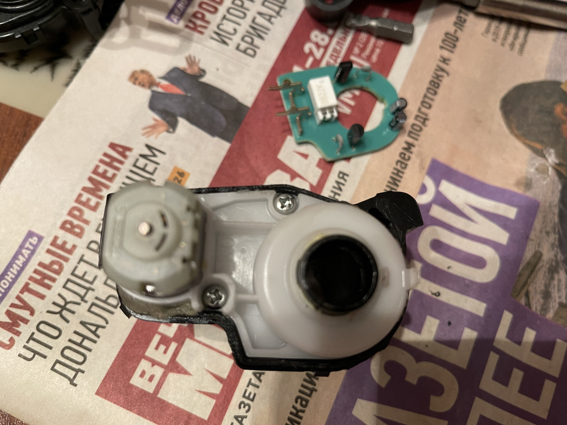

Разобрав зеркало я решил сразу провести обслуживание самого моторчика.
Вытащил сам блок с моторчиком, разобрал его.
Разбирая немного намучился.
Он там не просто зафиксирован защелками, но еще и промазан изнутри каким то герметиком который достаточно сильно держит.
Сломал несколько "ушек" крепления и немного покоцал корпус вокруг соединительной щели.
Не знаю как можно сделать это не оставляя следов. Может быть надо было погреть феном места креплений?
Вытащил моторчик, снял фиксирующую белую крышку — она на двух винтах и тоже сидит очень плотно в корпусе.
Смазки в моторчике было не так уж и много, однако само состояние деталей не вызывает нареканий — все целое и на металлических деталях следов коррозии нету.
Очистил пластиковые детали, немного вытащил смазки с металлической шестерни (разбирать полностью и вытаскивать не стал)
Далее залил все Литолом-24 и собрал обратно.

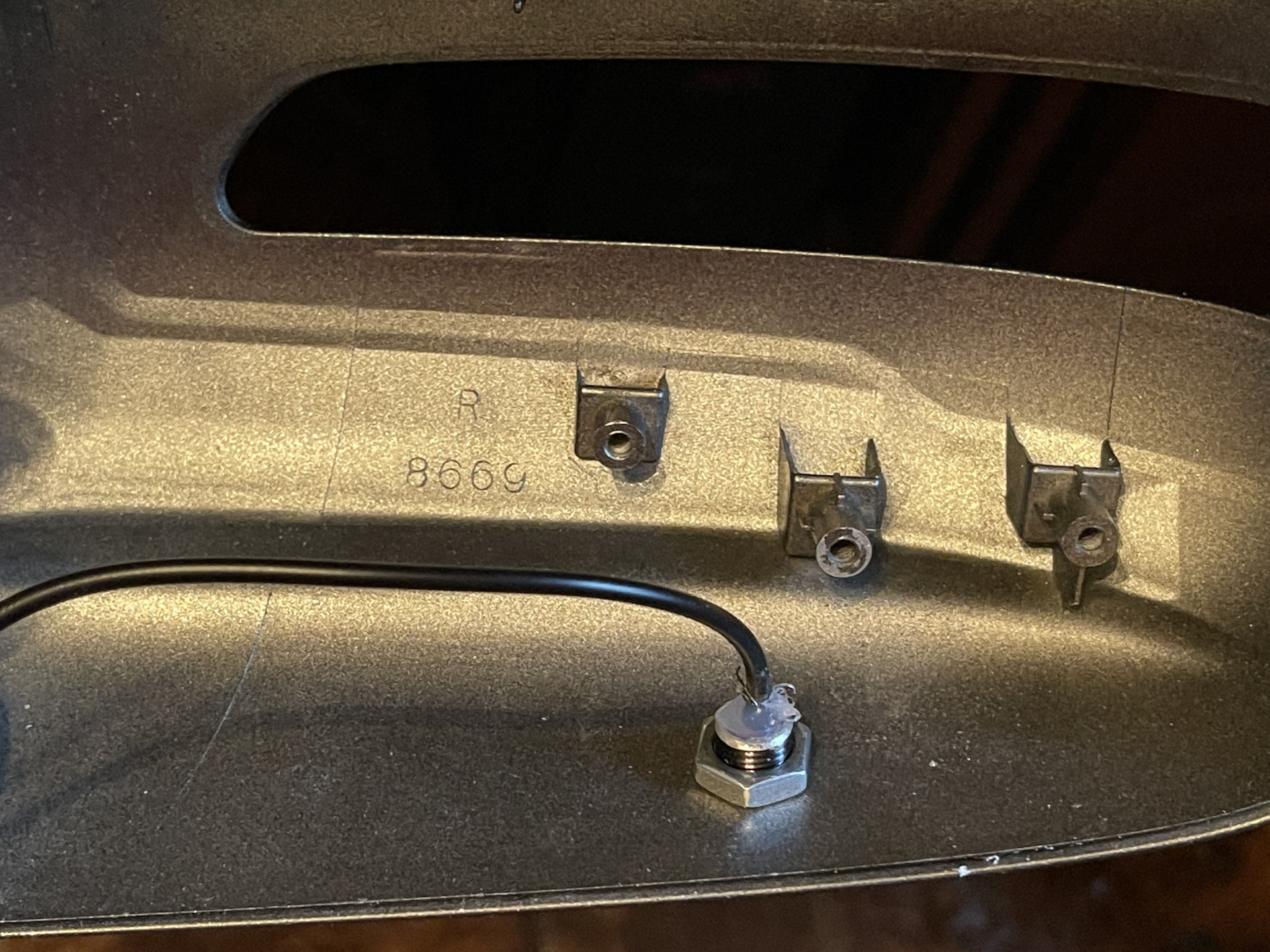

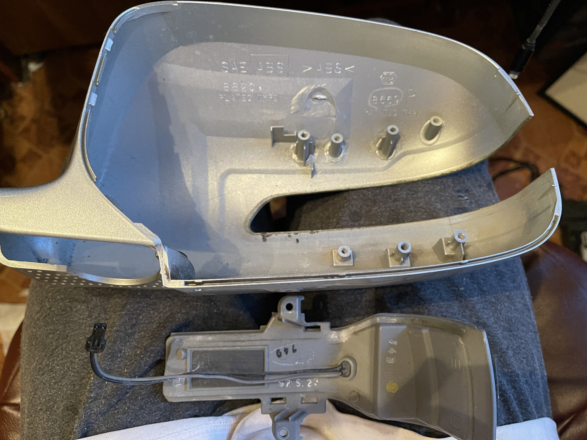

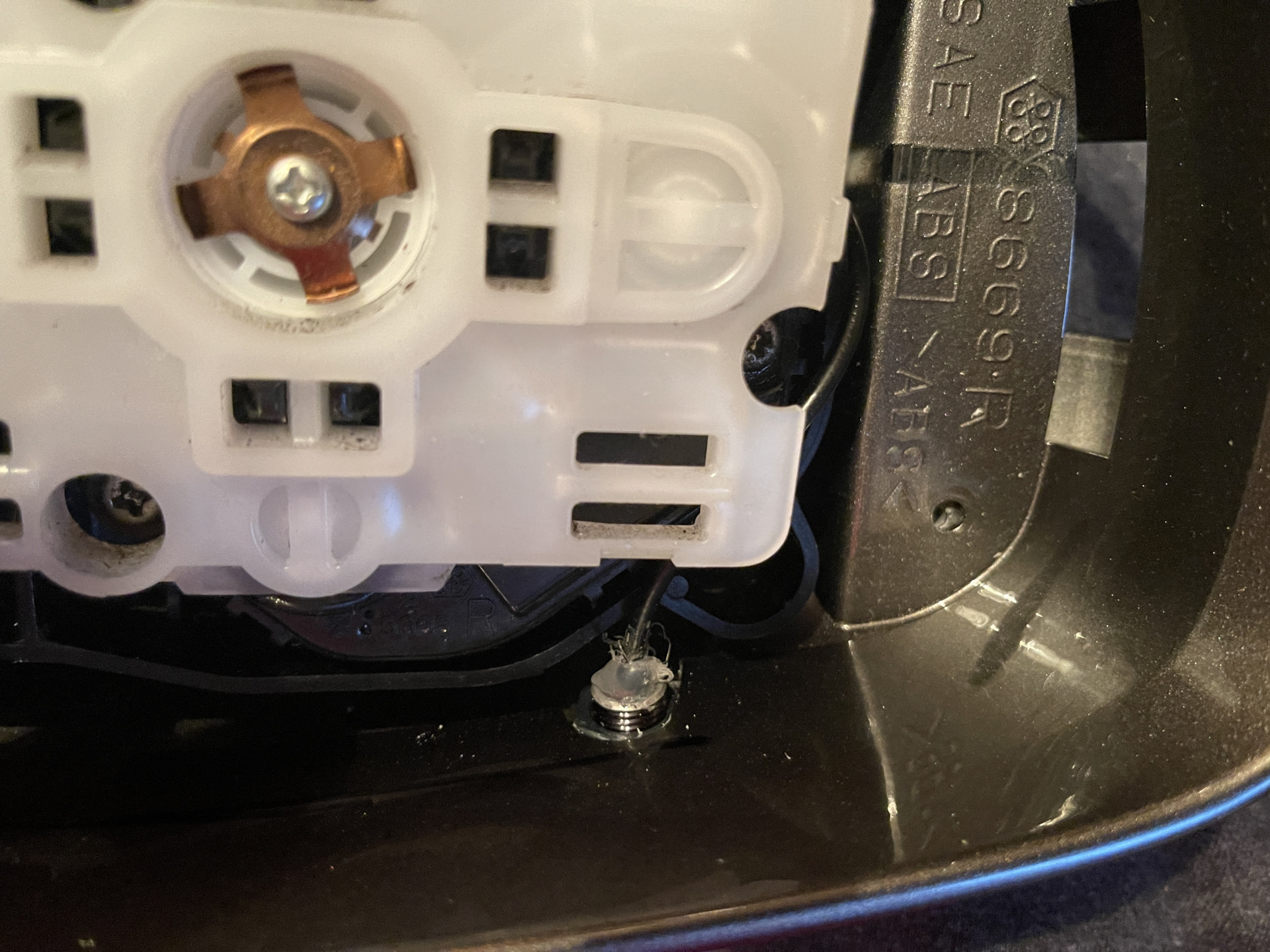

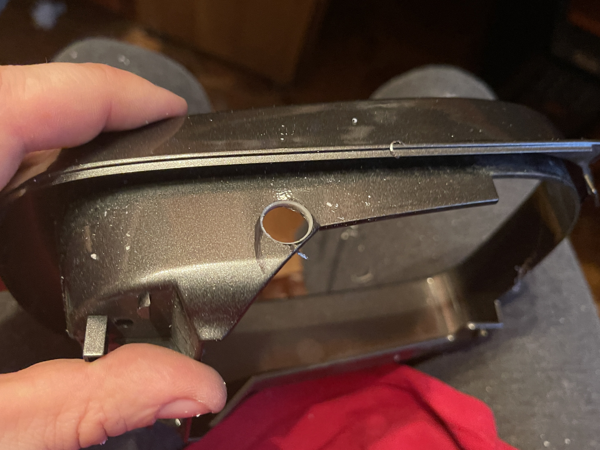

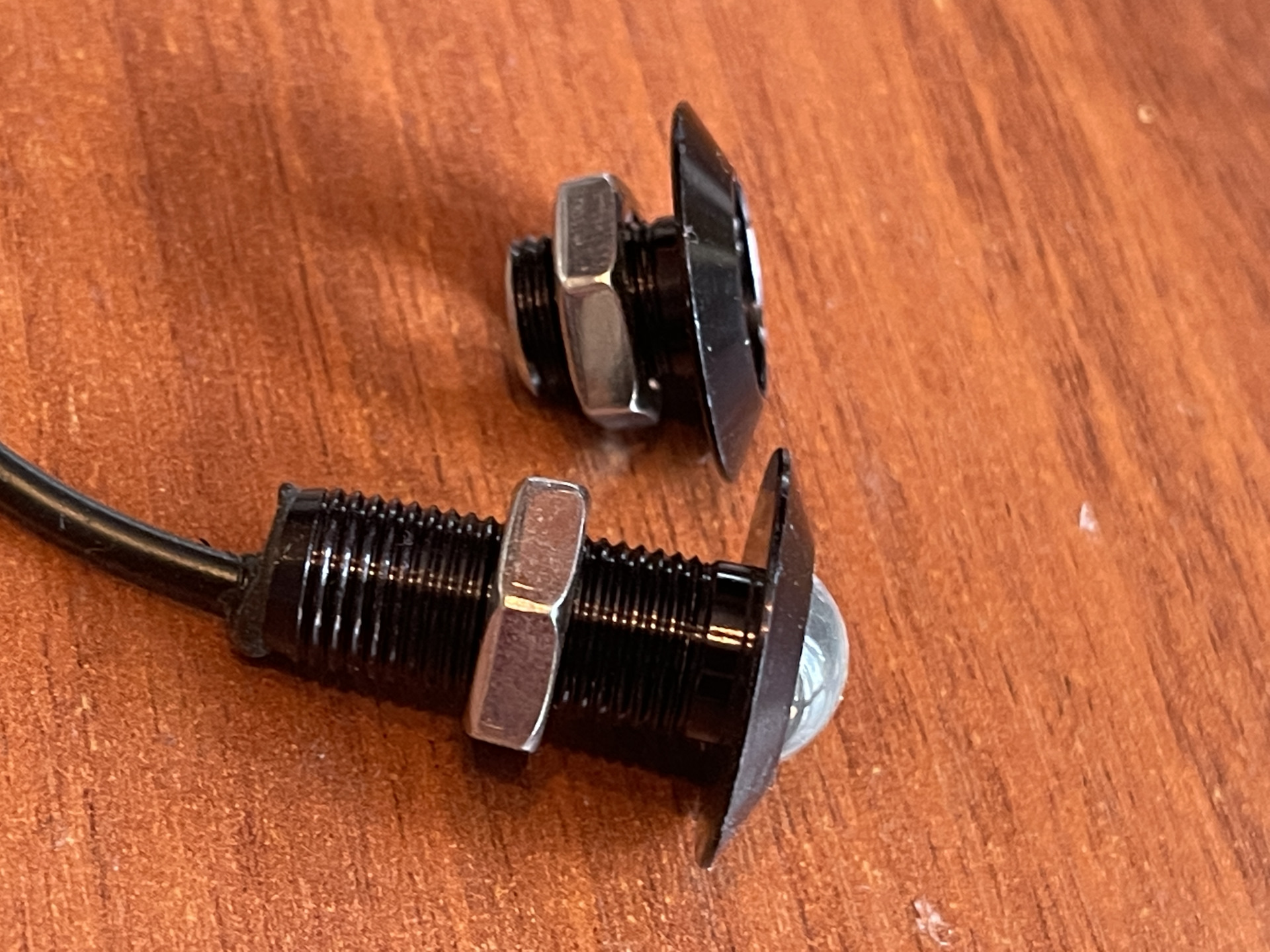

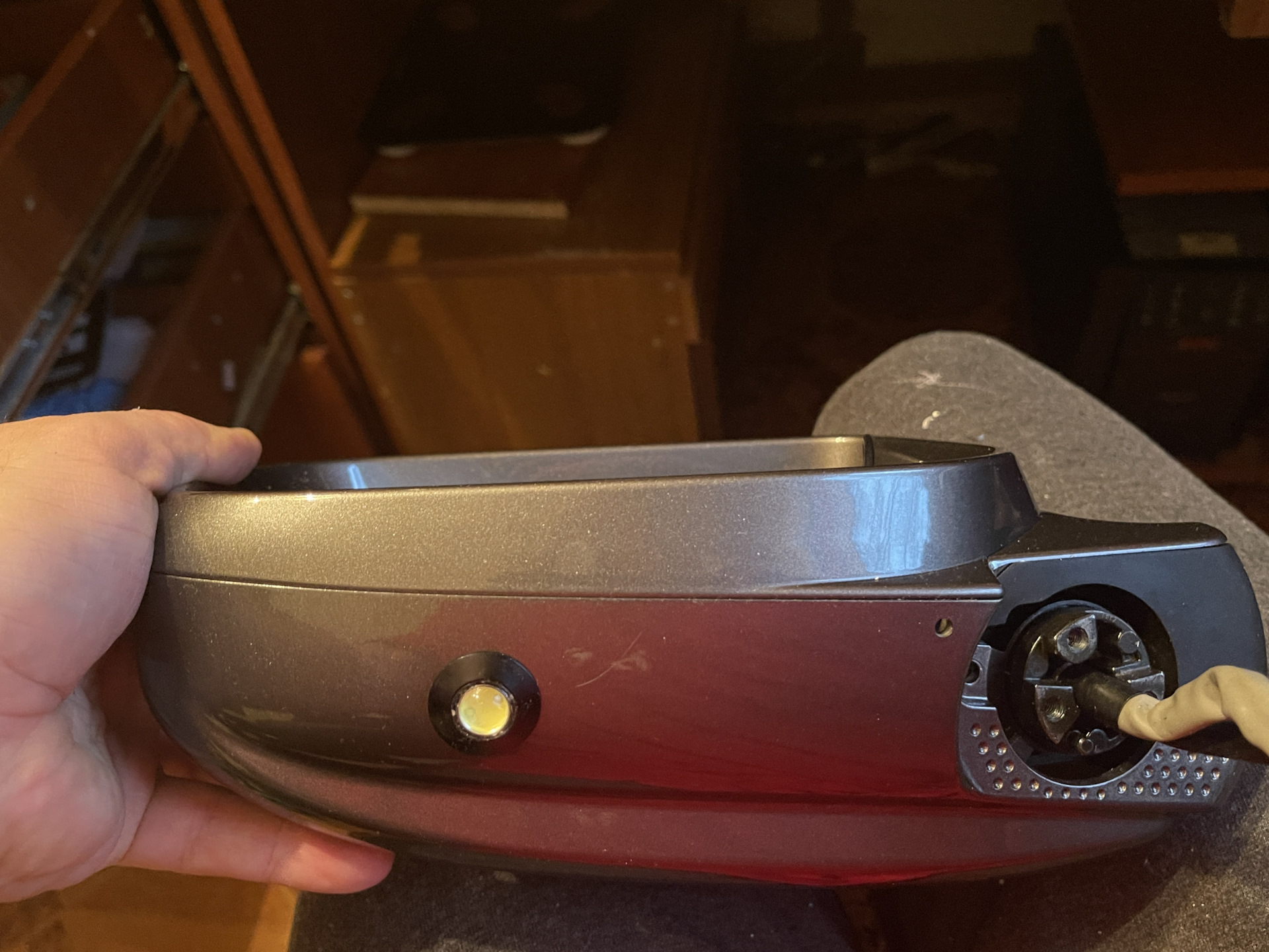

Вежливая подсветка в боковых зеркалах
Заранее подготовил место для установки орлиного глаза для вежливой подсветки.
Данные светодиоды у меня уже долго работают на подсветке открытых дверей без каких либо нареканий.

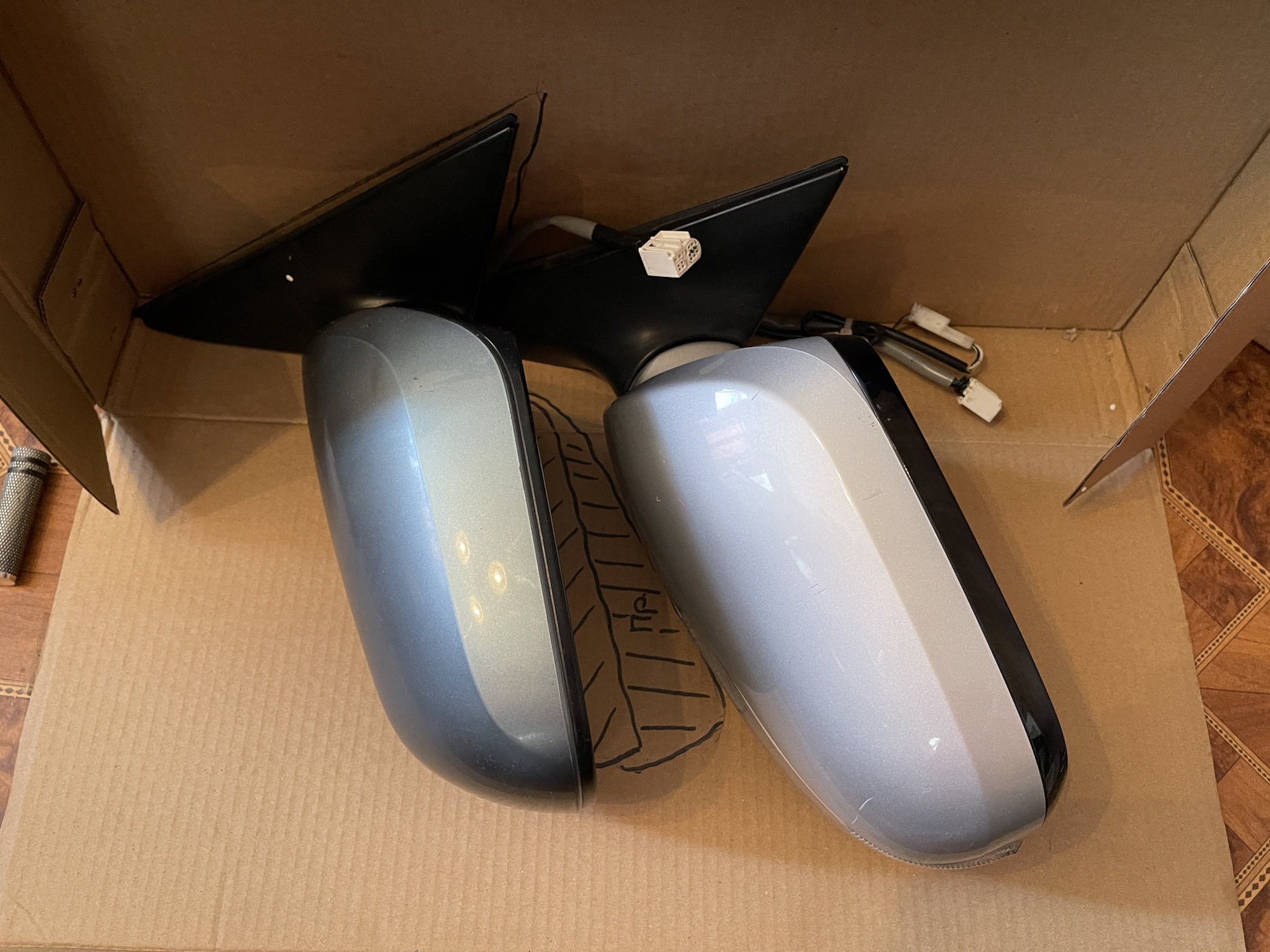

После покраски в цвет авто:

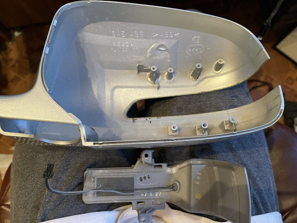

Также переделал повторители поворотов в боковых зеркалах от Тойота Камри XV40
Проверка бегущих повторителей поворотов для Тойота Камри

Всем привет, у меня Камри acv 30 2001год, touring. Правый руль, я себе поставил зеркала с 40 Камри с повторителями только я не знаю какая Камри дорест или рестайл. Повторители подключили все ок, но у меня не работает подогрев зеркал до этих зеркал все работало, хотел узнать может ли распиновка не совпадать ? Хотя фишки одинаковые
Прозвони контакты на разъеме.
При включении обогрева зеркал там будет напряжение.
Если оно есть — значит неисправен нагреватель на самом зеркале или цепь до него от разъема.
Если напряжения на разъеме нету при включении обогрева зеркал — ищи проблему в цепи до разъема.

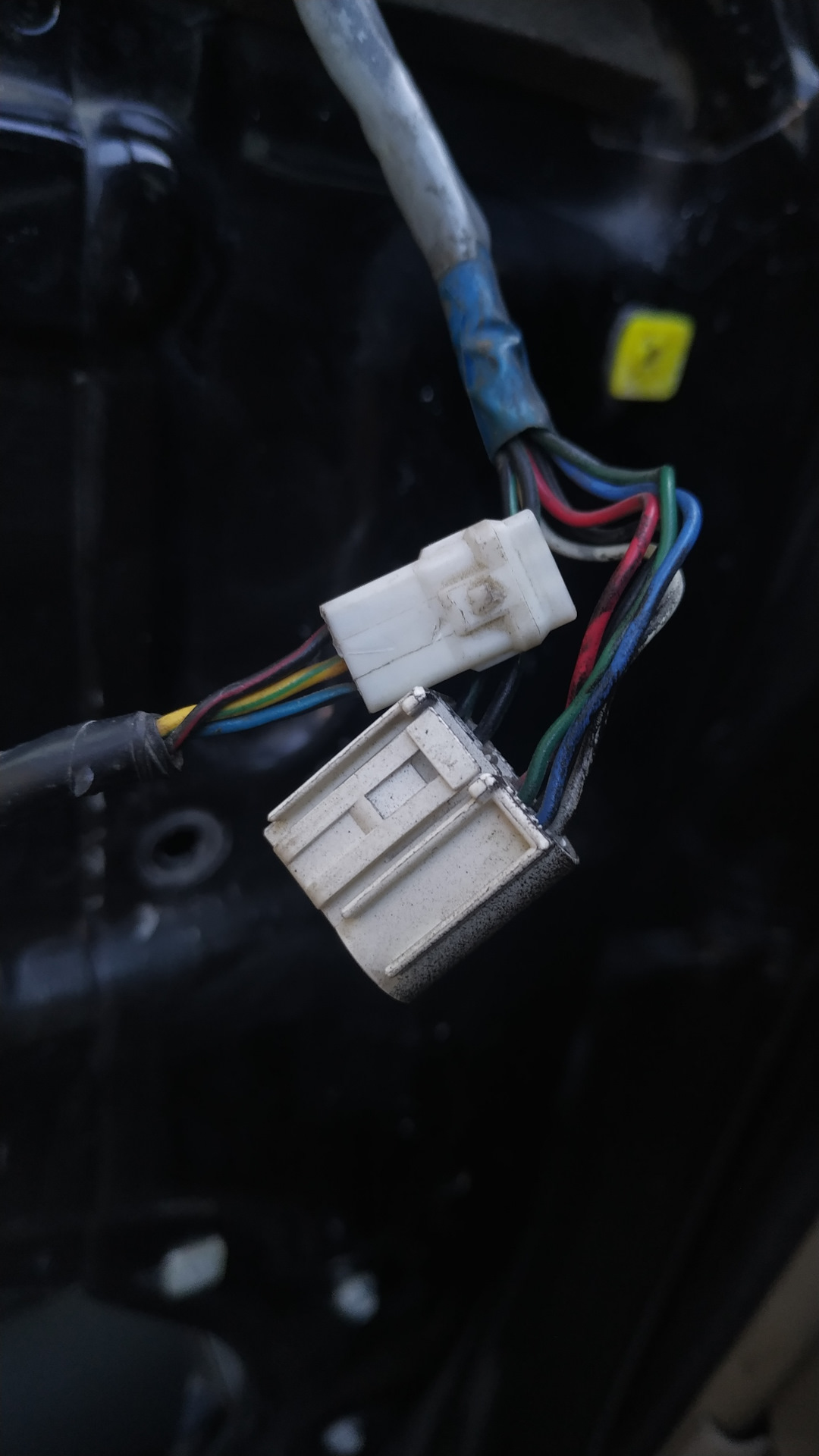

это вот левое, родная фишка на 3-х контактах, а зеркало на 7-ми

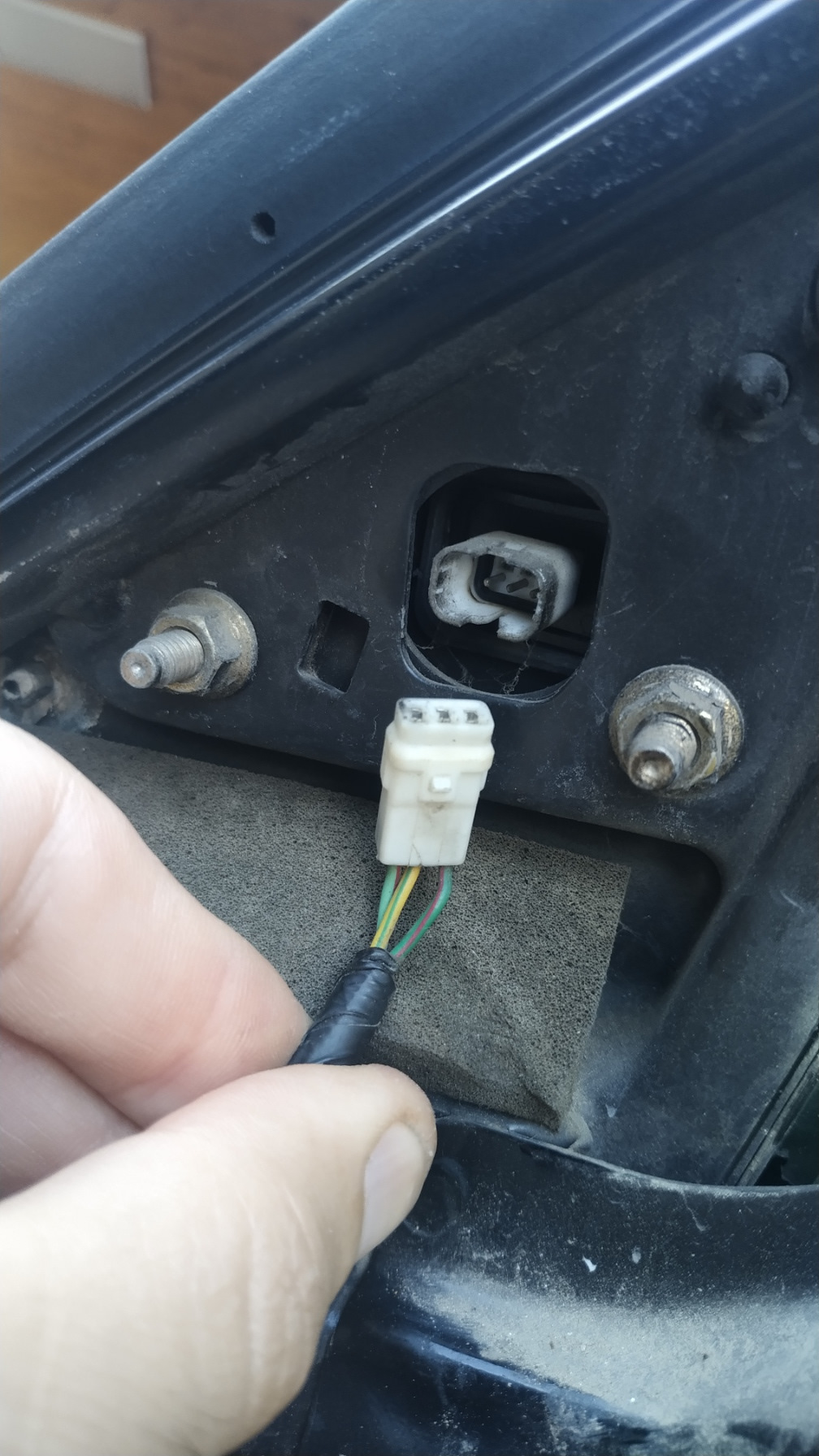

Добрый день Вадим, у меня не работают регулировки зеркал, комплектация без складывания, левое зеркало как я понял стоит не родное, с фишкой как у вас на фото, по ней всё понятно, какой пин за что отвечает, оно имеет механизм складывания-раскладывания Но у меня проводка идет совсем другая, с фишкой на 3 контакта, видимо потому что америкос, т.к. правое зеркало стоит родное и оно не складывается(литой корпус) и на нем 3 контакта, не могу понять на что они идут?Склоняюсь к тому что это регулировка зеркал.как думаете?Правое зеркало когда подключена фишка, тоже не работает, питания нет.откуда начать искать питание на этих 3-х контактах?
Так это регулировка зеркала.
Найди книгу-мануал по своей машине.
Там есть электрические схемы. Найди там распиновку разъема и подачей напряжения с отдельного блока питания проверь работоспособность регулировки зеркал.
Имеет смысл также проверить приход напряжения на разъем при попытке регулировки зеркал из салона.
Некоторые книги есть на яндекс.Диске… а меня где то была тема по ним…
у меня 3 книги разных изданий, и только в одной есть схема на зеркала(регулировка, обогрев, складывание) и она на 7- контактов(видимо европа и япония), а на америкос с 3-мя контактами нигде нет…Приход напряжения смотрел при регулировке .его нет ни на одной ни на другой стороне. завтра уже буду пробовать подать с акб на прямую на зеркало .посмотрим будет складываться или нет.Левое(не родное на 7 конт) проверил, вроде работает как надо при подаче с акб…и складывается и регулируется и обогревается…
А как подключал подсветку (орлиный глаза) в зеркале?
Пока не подключал проводку.
Я об этом напишу отдельную статью со всеми нюансами.
Но по сути я провод от орлиного глаза посажу на разъем и подключу к проводу ведущему к центральному плафону.
Таким образом подсветка, по идее, должна будет автоматически включаться в момент снятия с охраны…
