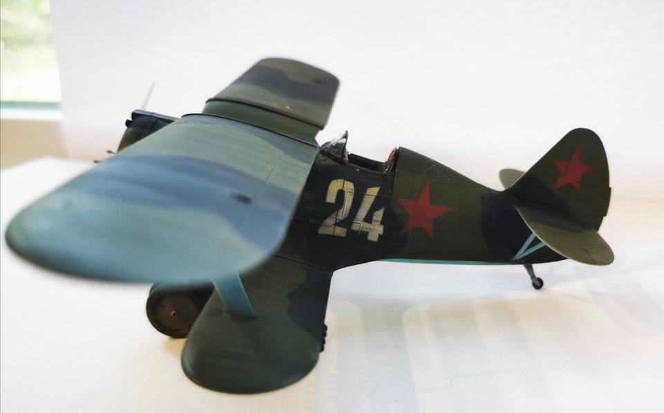

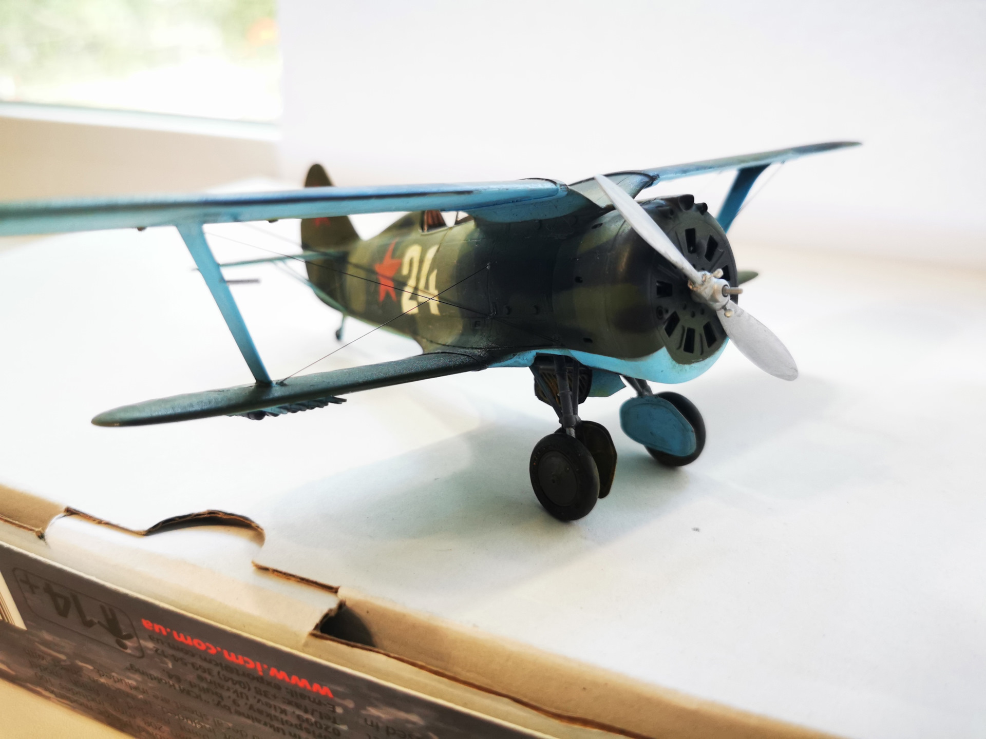

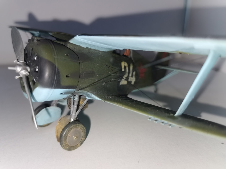

Закончил модель которая в силу некоторых обстоятельств довольно долго лежала в полусобранном виде в коробке. Люблю я бипланы) поэтому на этот раз это легендарная «Чайка» от ICM в 48-м масштабе.
Модель очень понравилась👍Из допов колёса из смолы и створки шасси из травла МД. Сильно заморочиться по допам и историчности не было возможности — работа…😥 Поэтому только так.
Окраска стандарт — лаки и краски Mr.Hobby, пигменты ЗИП, худ, масло. Деки не использовал, так получилось что пришлось ОЗ и БН накрашивать, как в старые "дикие" 90-е)) ну хоть вспомнил как это делается .С фото немного проблемы, не получалось сделать нормальное освещение дома, поэтому фото есть дома и есть на улице. Смотрим — оцениваем. Замечания по делу приветствуются

Очень здорово. Расскажите пожалуйста, как Вы расчалки делаете?
Спасибо))расчалки делать из мононити 0,12 мм, которую покупал в Леонардо, она почти не тянется и хорошо фиксируется жидким суперклеем. На У-2 крепление делал через минипетельки, в записи есть фото
