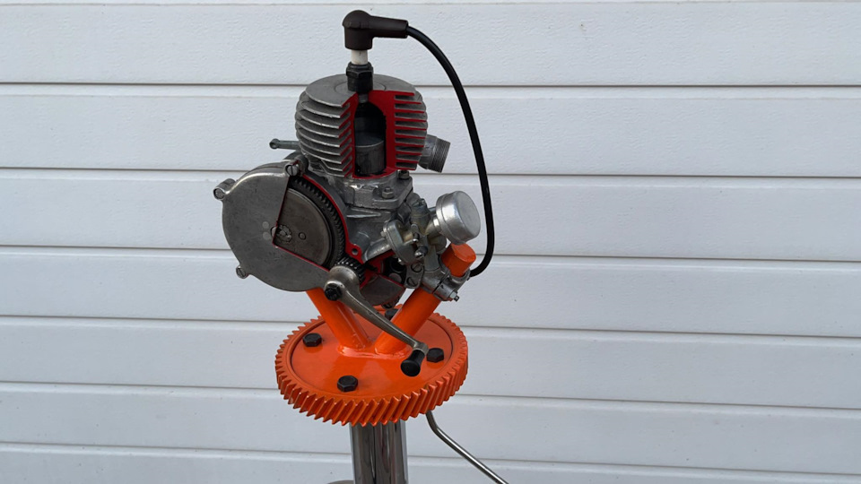

Сегодня хочу рассказать о легендарном двигателе Д-4. В 50-е годы этот моторчик совершил не просто прорыв, он стал основой легкой моторизации в СССР и привел к появлению массового производства мотовелосипедов. Львовский, рижский, харьковский и пензенский мотовелозаводы, ленинградский "Красный Октябрь" – все начинали с выпуска техники с Д-4. А за все время во всем мире было выпущено почти 20 млн. двигателей. А вот кто же придумал Д-4? На эту тему споры не утихают по сей день. Но попробую в этой статье расставить все точки над "і".
До появления двигателя Д-4 в СССР были попытки создания мотовелосипедов и легких мопедов. Еще в 30-е годы ХВЗ выпустил опытную партию мотовелосипедов с ременным приводом для наркомата связи, был проект мотовелосипеда «Стрела», но все они были крайне ненадежными и громоздкими, и в массовое производство не пошли.
После войны в Киеве запускают производство легкого мотоцикла КМЗ К-1Б «Киевлянин» (98 см3), полностью скопированного с немецкого Wanderer SP1. В Омске начинают производить подвесной велосипедный двигатель «Иртыш» — полный аналог изделия фирмы ILO, который мог устанавливаться на велосипеды. Однако в условиях бездорожья и распутицы даже немецкий ILO F48 быстро выходил из строя.
И вот, в 1955 году харьковский велосипедный завод выпускает первую партию (около 300 шт) нового типа двигателя под названием Д-4 «Харьков», который компактно крепился внутри рамы стандартного велосипеда, легко устанавливался и имел надежный цепной привод. 2-тактный Д-4 имел примитивный карбюратор, золотник на впуске, но удивительным образом обладал хорошей тягой во всём диапазоне оборотов, так что и коробка передач не потребовалась. Его мощность была всего 1 л.с., но ее было достаточно, чтобы разгонять велосипед до 35-40 км\ч.
Это был прорыв, и аналогов Д-4 в принципе не было. Да и сам двигатель оказался простым и относительно надежным – как автомат «Калашникова». И самое удивительное, что его изобрел обычный мастер-самоучка из села под Харьковом Филипп Александрович Прибылой.
Он закончил всего 4 класса сельской школы и первый в своей жизни мотоцикл увидел вообще в 18 лет. Но с тех пор он задался целью сделать двигатель для своего велосипеда, чтобы превратить его в мотоцикл. Он отливал цилиндры и картера в обычной сельской печи, сделал несколько образцов двигателей, один из которых вообще взорвался, но все-таки добился своего. Правда, на это ушло почти 20 лет. Уже в начале 50-х, ранним утром Прибылой приехал на своем мотовелосипеде под проходную харьковского велозавода, чтобы показать свое изобретение. Но так и не решился никому позвонить. К счастью, грохот отъезжающего мотовелосипеда услышал главный инженер ХВЗ. Он еле догнал Прибылого на своей «Победе» и вернул на завод. Идеи Прибылого оценили. Его оформили мастером экспериментального цеха ХВЗ, а конструкцию его двигателя «оцифровали», то есть положили на чертежи и немного доработали. Так и родился легендарный харьковский Д-4.
В 1955 году Филипп Прибылой, в составе делегации ХВЗ, лично демонстрирует мотовелосипед с двигателем своей конструкции союзному начальству. Изделие тогда произвело фурор и было принято решение о массовом производстве такого двигателя на специализированном ленинградском заводе «Красный Октябрь». В 1956 году «Красный Октябрь» начинает производство Д-4, и в первые годы они поставляются в торговую сеть, как комплект для самостоятельной установки на велосипед. Однако, под этот двигатель уже запланировано было массовое производство мотовелосипедов сразу на нескольких предприятиях страны.
Первым выпуск серийного мотовелосипеда стартует в Харькове (ХВЗ В-901) в начале 1958 года. Это уже был не велосипед с моторчиком, а специально созданный, именно под двигатель Д-4, мотовелосипед.
В июне 1958 года производство мотовелосипедов начинается и во Львове (В-902), а к концу года и в Риге (Рига-18). В 1960 году к ним присоединяется и завод ПВЗ. И все они были оснащены двигателями Д-4.
Уже к началу 60-х общий тираж Д-4 превысил 1 млн. экземпляров. Последующие поколения Д-5, Д-6, Д-8 и т.д. – это были модернизации конструкции Прибылого, но в основе их сохранялся ее принцип. В наши дни двигатели серии «Д» без всякой лицензии продолжают выпускать в Китае, и их по-прежнему можно купить. А общий тираж всех двигателей Д-серии наверняка перевалил за 20 млн. экземпляров. Вот таким полезным оказалось изобретение, гения из народа, Филиппа Александровича Прибылого.

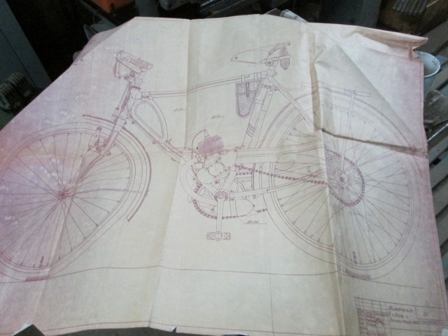

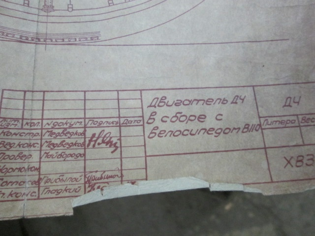

Есть и чертеж мотовелосипеда ХВЗ В-110 «Прогресс» с двигателем Д-4, на котором фамилия Прибылого значится в графе «Согласовал». То есть ведущий конструктор, согласовывал эти чертежи не только с главным конструктором, но и … с мастером экспериментального цеха Прибылым. Вот этот документ.

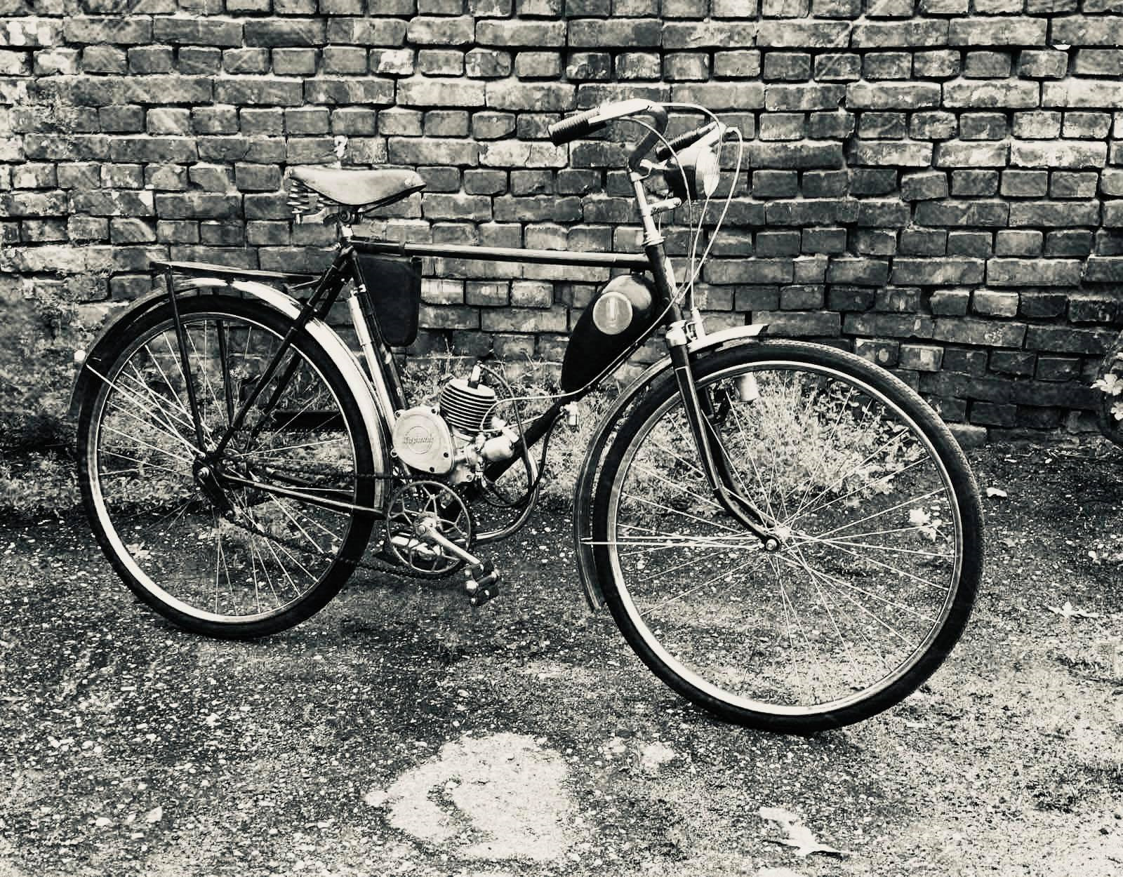

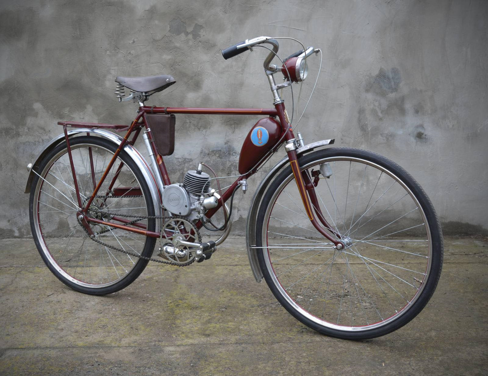

На немецком моторе на втором снимке какой то фирменный знак имеется, а на Д 4 этого знака уже нет img-fotki.yandex.ru/get/2…113.0/0_271977_55a53a70_L
upload.wikimedia.org/wiki…/Friesenk%C3%B6nig_01.jpg
Вот фото этого велосипеда 1945 года с другой стороны
Вот насчет копирования этого мотора у немцев я просмотрел похожие модели с 1902 года с прямой передачей на заднее колесо, сперва ременные передачи были потом цепь.
Смущает вот одно фото из немецкой вики:
de.wikipedia.org/wiki/Hil…:Friesenk%C3%B6nig_02.jpg
Ну вылитый Д 4 даже Д 5
Это Д-6 или Д-8 с глушителем от Д-4, установлен на куда более старый велосипед.

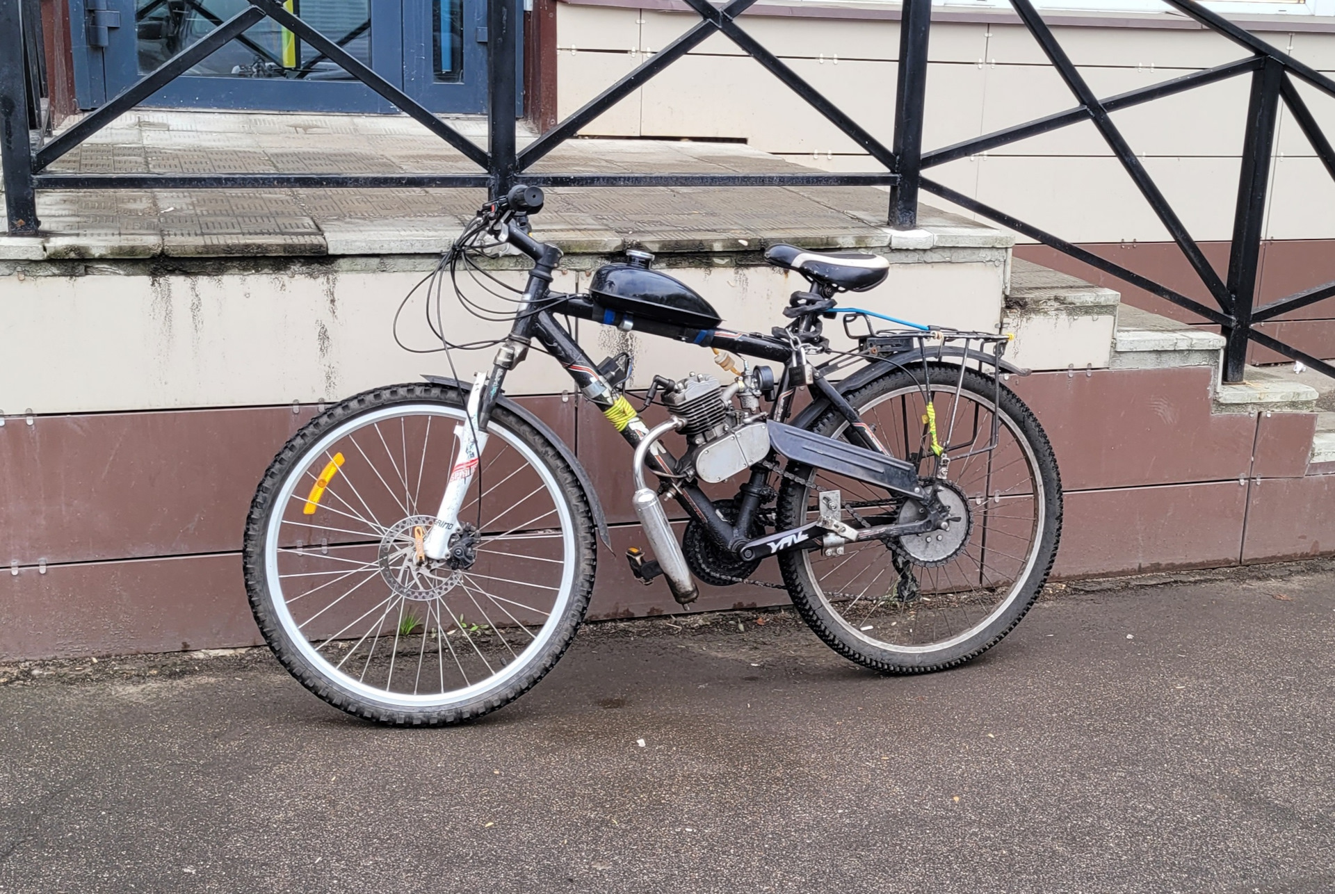

Это F80 китайский. Объём 69,5 см3. Цена около 8 тысяч без доставки. Качество у них как повезёт, но зато с зап.частями нет проблем, и с зажиганием как у советских моторов. Есть ещё мощнее мотор F100 или T100, на разных сайтах по-разному назван (78,5см3). У него вроде как качество получше, плюс три кольца, но и стоит 10-11 тысяч + доставка.
И у всех этих китайских моторов один минус — очень маленькие рёбра охлаждения. Хорошо едут только по прямой и на скорости 45-50км/ч. В горку, или если ехать медленно и с нагрузкой больше 1 человека, обязательно надо помогать педалями, даже если у мотора тяги хватает, иначе перегревается очень быстро.
В общем, не экономили бы китайцы металл на рёбрах охлаждения, мотор бы не хуже советской дэшки был.
У меня советская дешка зимой остывала и не хотела ехать, приходилось укрывать)
Сейчас иногда катаюсь на таком китайчике.
