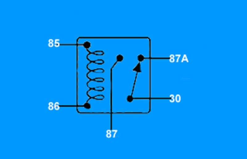

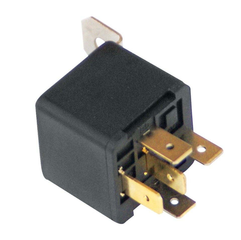

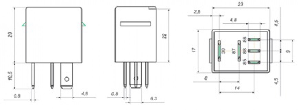

Обычно реле имеет 5 контактов (бывают и 4-хконтактные и 7-ми и т.д.). Если Вы посмотрите на реле внимательно, то увидите, что все контакты подписаны. Каждый контакт имеет своё обозначение. 30, 85, 86, 87 и 87А. На рисунке видно где, какой контакт.

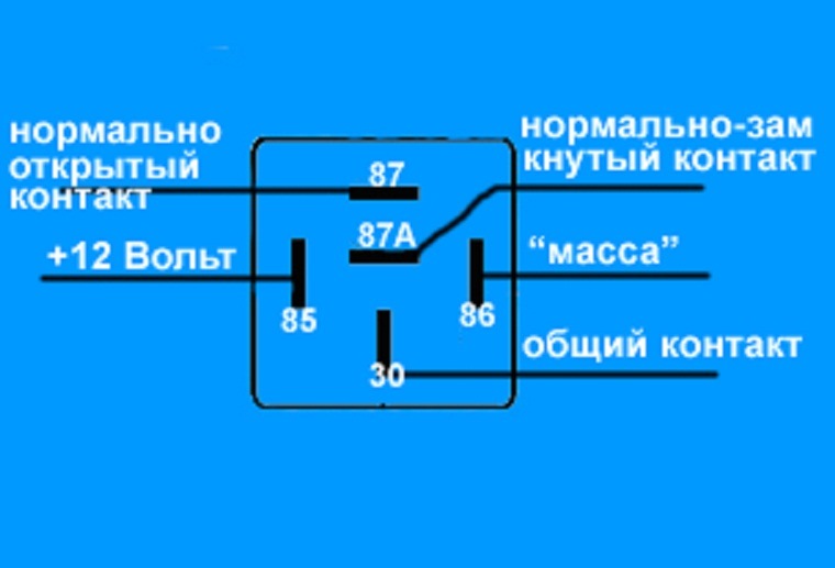

Контакты 85 и 86 — это катушка. Контакт 30 — общий контакт, контакт 87А — нормально-замкнутый контакт, контакт 87 — нормально-разомкнутый контакт.
Что такое реле, и как оно работает? 5-тиконтактное реле
В состоянии покоя, т.е., когда на катушке нет питания, контакт 30 замкнут с контактом 87А. При одновременной подаче питания на контакты 85 и 86 (на один контакт «плюс» на другой — «минус», без разницы куда что) катушка «возбуждается», то есть срабатывает. Тогда контакт 30 отмыкается от контакта 87А и соединяется с контактом 87. Вот и весь принцип действия. Вроде бы ничего сложного.

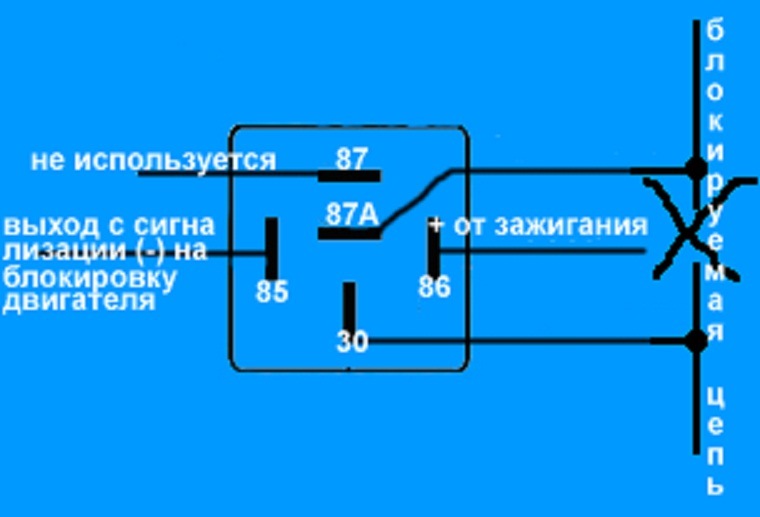

Блокировка двигателя.
Что такое реле, и как оно работает? Реле блокировки двигателяВ качестве блокируемой цепи может быть что угодно, лишь бы машина не заводилась при разорванной цепи (стартер, зажигание, бензонасос, питание форсунок и т.д.). Один контакт питания катушки (пусть 85) соединяем с проводом сигнализации, на котором появляется «минус» при постановке в охрану. На другой контакт катушки (пусть 86) подаём +12 Вольт при включении зажигания. Контакты 30 и 87А подцепляем в разрыв блокируемой цепи. Теперь, если попытаться завести автомобиль при включенной охране, контакт 30 разомкнётся с контактом 87А и не даст завести двигатель.
Эта схема используется, если у вас «минус» с сигнализации на блокировку выходит при постановке в охрану. Если у вас «минус» с сигнализации на блокировку выходит при снятии с охраны, тогда вместо контакта 87А используем контакт 87, т.е. разрыв цепи теперь будет на контактах 87 и 30. При таком подключении реле будет всегда в рабочем состоянии (разомкнутом) при работающем двигателе.

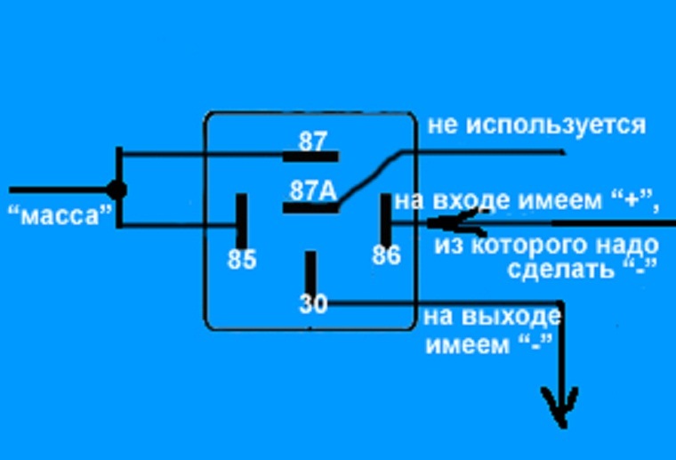

Инвертируем полярность сигнала (с «минуса» делаем «плюс» и наоборот). Подключаемся к слаботочным транзисторным выходам сигнализации.
Что такое реле, и как оно работает? Инвертируем сигнал с помощью реле Допустим, нам надо получить «минус», но у нас есть только «плюсовой» сигнал (например, у автомобиля положительные концевики, а у сигнализации нет входа положительных концевиков, а есть только вход отрицательных). На помощь опять приходит реле.
Подаём на один из контактов катушки (86) наш «плюс» (с концевиков автомобиля). На другой контакт катушки (85) и на контакт 87 подаём «минус». В итоге на выходе (контакт 30) получаем нужный нам «минус».
Если нам надо, наоборот, из «минуса» получить «плюс», то маленько меняем подключение. На контакт 86 подаём исходный «минус», а на контакты 85 и 87 подаём «плюс». В итоге на выходе (контакт 30) получаем нужный нам «плюс».
Если нам надо из слаботочного отрицательного выхода сигнализации (в сигнализации такие выходы могут называться по-разному и их назначение тоже различное: выход на 3-е зажигание, выход на открытие багажника, выход на закрытие стёкол и т.д.) сделать хороший мощный «минус» или «плюс», то тоже используем эту схему.
На контакт 85 подаём выход с сигнализации. На контакт 86 подаём «плюс». На контакт 87 подаём сигнал той полярности, который нам надо получить на выходе. В итоге на контакте 30 мы имеем ту полярность, которая на контакте 87.

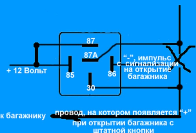

Открытие багажника с брелока сигнализации.
Что такое реле, и как оно работает? Открытие багажника с брелока сигнализации Если в автомобиле стоит электрический привод багажника, то можно подключиться к нему автосигнализацией для открытия его с брелока сигнализации.
Если с сигнализации выходит слаботочный сигнал на открытие багажника (а чаще всего так и есть), то используем эту схему.
Прежде всего, находим провод на привод багажник, где появляется +12 Вольт при открытии багажника. Разрезаем этот провод. Тот конец разрезанного провода, который идёт к приводу, подцепляем к контакту 30. Другой конец провода подцепляем к контакту 87А. Выход с сигнализации подцепляем к контакту 86. Контакты 87 и 85 подцепляем на +12 Вольт.
Теперь, при подаче сигнала с сигнализации на открытие багажника, реле сработает и на провод электропривода багажника пойдёт «плюс». Привод сработает, и багажник откроется.

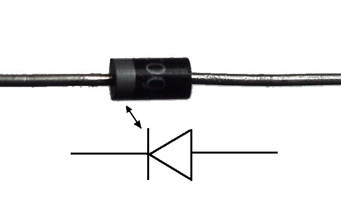

Диод (от ди- и -од из слова электрод) — двухэлектродный электронный прибор, обладает различной проводимостью в зависимости от направления электрического тока. Электрод диода, подключённый к положительному полюсу источника тока, когда диод открыт (то есть, имеет маленькое сопротивление), называют анодом, подключённый к отрицательному полюсу — катодом.
Диоды бывают электровакуумными (кенотроны), газонаполненными (газотроны, игнитроны, стабилитроны), полупроводниковыми и др. В настоящее время в подавляющем большинстве случаев применяются полупроводниковые диоды.
У нас при установке автосигнализаций тоже применяются полупроводниковые диоды.

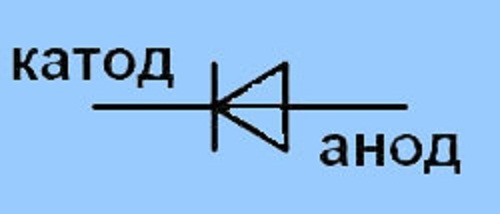

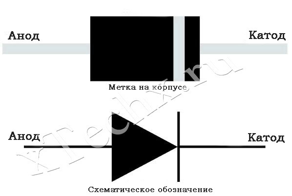

Полупроводниковые диоды
Полупроводниковые диоды используют свойство односторонней проводимости p-n перехода — контакта между полупроводниками с разным типом примесной проводимости, либо между полупроводником и металлом.
Полупроводниковый диод. Катод и анод диода. Полупроводниковый диод. Течение тока в диоде.

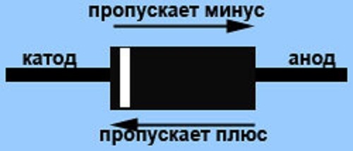

Полупроводниковые диоды — очень простые устройства. Кроме оценки силы тока диода, есть три основных вещи, которые вы должны держать в уме:
1. Катод (сторона с полосой)
2. Анод (сторона без полосы)
3. Диод пропускает «-» от катода к аноду (не пропускает «+») и «+» от анода к катоду (не пропускает «-»).

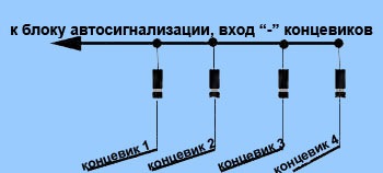

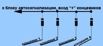

Подключение концевиков дверей с помощью диодов.
Немного про использование диодов при подключении автосигнализации к электропроводке автомобиля написано в статье Поиск концевиков.
Встречаются автомобили, у которых нет общей точки концевиков дверей, т.е. все концевики развязаны. Для каждой двери свой концевик. Например, Honda некоторые, Ford, GM и т.д.
При подключении автосигнализации в таких автомобилях можно подцепиться к плафону в салоне и запрограммировать функцию вежливой подсветки, можно тупо все провода концевиков связать вместе.
Первый способ не всегда может пройти. Почему, написано в статье Поиск концевиков.
Второй способ может подойти, если при таком виде подключения не нарушится функциональность некоторых приборов автомобиля. Если у вас на автомобиле на приборной панели показывается открытие каждой двери отдельно — такой способ не подойдёт. Если после установки автосигнализации у вас при открытии любой двери, а не только водительской, начинает пищать зуммер, указывающий об оставленном ключе в замке зажигания, значит, был применён вышеприведенный способ подключения концевиков.
В таких автомобилях при подключении автосигнализации правильнее всего использовать диоды.
Ниже приведены примеры подключения автосигнализации с использованием диодов к отрицательным и положительным концевикам дверей.
Полупроводниковый диод. Подключение отрицательных концевиков к автосигнализации при помощи диодов.Полупроводниковый диод. Подключение положительных концевиков к автосигнализации при помощи диодов.
Эти же схемы используются при подключении двух датчиков к одному входу (например, удара и наклонного).

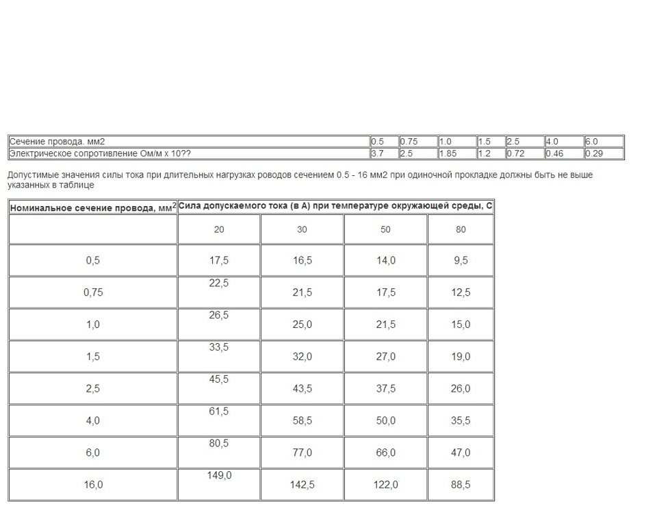

В зависимости от марки провода его сечение может быть следующих размеров: 0,5; 0,75; 1,0; 1,5; 2,5;
4,0; 6,0; 10; 16; 25; 35; 50; 70; и 95 мм2. Ниже приведена зависимость между сечением провода и его
сопротивлением.
Сечение провода. мм2 0.5 \ 0.75 \1.0 \ 1.5\ 2.5\ 4.0\ 6.0
Электрическое сопротивление Ом'м х 10? 3.7 \2.5 \1.85 \ 1.2\ 0.72\ 0.46 \ 0.29
Допустимые значения сипы тока при длительных нагрузках роводов сечением 0.5-16 мм2 при одиночной прокладке должны быть не выше указанных в таблице
При прокладке проводов сечением 0.5 — 4.0 мм2 в жгутах, в поперечном сечении которых по трассе содержится от двух до семи проводов, сила допустимого тока в проводе 1=0,551 (где / — сила тока по таблице), а при наличии 8-19 проводов -1=0,381. Сечение проводов стартера подбирают так. чтобы падение напряжения в проводе не превышало 0.2 В на каждые ЮОА потребляемого стартером тока.

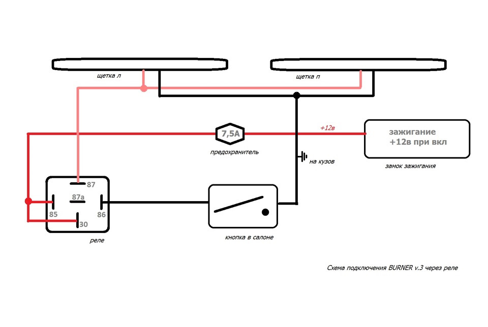

У меня подогрев дворников — включение осуществляется переключателем (кнопка с фиксацией) на "массе". Мне необходимо поставить кнопку без фиксации (штатная кнопка), вместо кнопки с фиксацией. Теоретически представляю как это сделать, но боюсь накосячить. Щетки подключены вроде способом как на картинке, думаю как поставить реле чтобы по времени работало к тому же. Может подскажешь?
На алихе давно продаются реле времени. Нажал, реле отработало и выключилось.

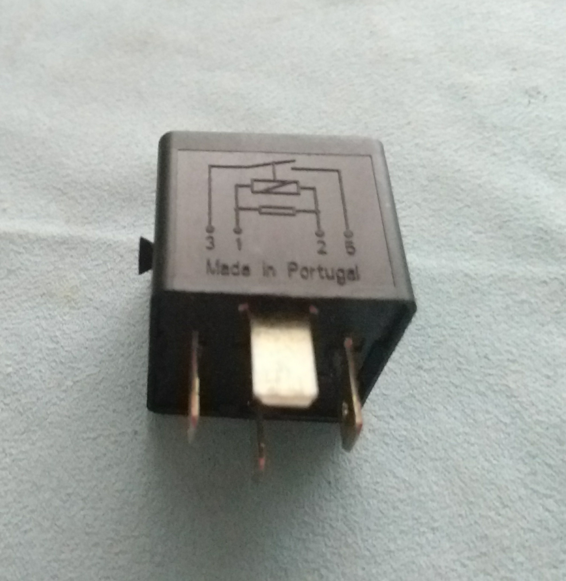

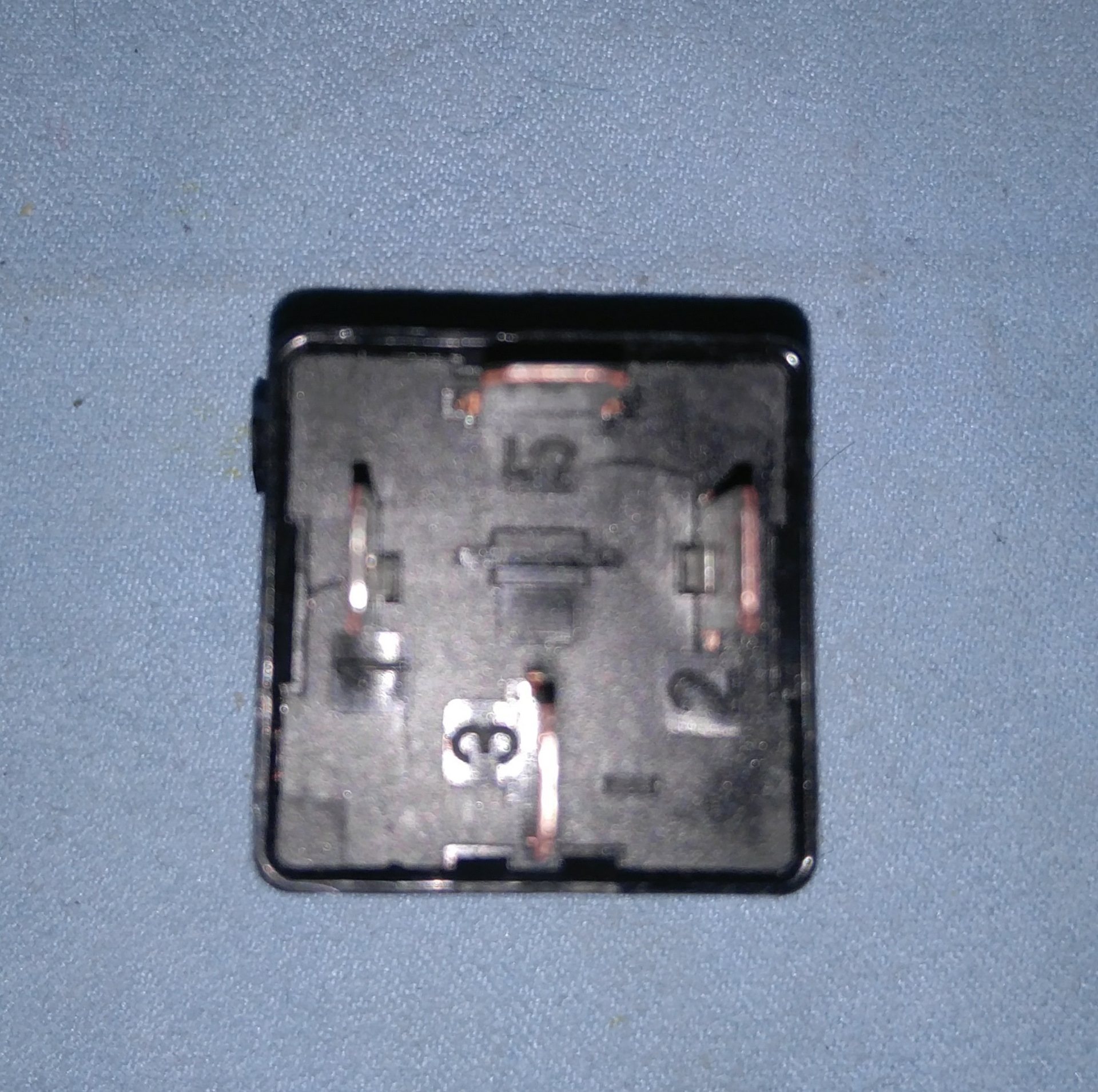

Привет, пожалуйста подскажите можно ли использовать реле от vw 645, вместо наших 113.3747-10 к примеру?
вот фото реле 645 от vw
по номиналу смотрите . принцип работы к всех реле одинаков. отличаются только номиналами.

А кто мне подскажет по поводу диодов. Хочу переподключить сигнализацию с габаритов на поворотники. Какие диоды применить. Есть парочка RL205 www.chipdip.ru/product/rl205?from=suggest_product Подойдут?
Здравствуйте какой лучше диод .артикул использовать на машине при подключении сигнализации
здравствуйте. я использую IN4937PFS. но вы можете выбрать в магазине какие вам нужно. Какой лучше не могу сказать.

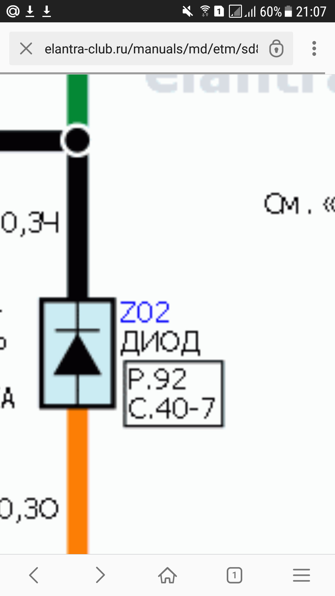

А подскажите, пожалуйста, по этой схеме диод — www.drive2.ru/l/10374915/
приветствую. ставь такие же как у меня по схеме. не парся сильно
Уже нашел КД202В, буду их в схему ставить. Только еще кампаундом залью для лучшей теплоотдачи.
Спасибо большое! Очень наглядно и доступно! В закладки!
Для защиты от обратки да. Ведь тебе нужно чтоб туда шло, а обратно нет.
да именно так.
Поставь 1n4007. Если и згорит, что врятли, просто цепь разомкнет.

1. Просто с ближнего через обычное 5контактное реле не хочу — ведь тогда я буду лишен возможности выключить туманки, при необходимости.
2. То, что реле времени — это понятно. Мне всё обычные, на дин-рейку которые, попадались=)
1,2. В общем, нашел вот такую штуку, реле УТ-12в: riprnd.ru/goods/UT-12v (+внизу страницы есть инструкция, st.riprnd.ru/6/1592/681/UT-12V.pdf )
Это реле решает сразу обе проблемы. Регулируемая задержка на старт, далее оно замкнет контакты (на время 0.1 сек, что тоже задается вручную), и потом вырубается. В общем, то, что надо.
а что мешает разорвать цепь управления в первом варианте? кнопку нужно родную сохранить?
да, в этом и идея такого реле, сохранить управление родной кнопкой, не вмешиваясь в штатную работу включения/выключения передних/задних туманок (всё с одного подрулевого переключателя без фиксации).
Понял! А вольтаж диода? Или не имеет значения?

I=P/U -для постоянки.
I=P/U×cosφ, где:
P — электрическая мощность нагрузки, Вт;
U — фактическое напряжение в сети, В;
cosφ — коэффициент мощности.
из этого и величина тока разная будет. учти.
для постоянки 100А
для переменки 5.74А.

дополнил выше. а какой диод до этого стоял*? марку прочитать сможешь? или он в уголь?
Если выбирать диод по току, то он будет большого размера.
глянуть бы на него
В уголь((( Остались только кончики, средина выгорела. Сопротивление катушки — 86Ом. Думаю там должен стоять стандартный диод, как во всех автомобильных релюхах, которые имеют диоды. Какие там обычно стоят? Как насчет 1N4007?
пойдет. по габаритам прикинь какой нужно и всё.
Здравствуйте! Помогите пожалуйста, очень надо)) Подскажите пожалуйста какой номинал диода должен стоять между контактами обмотки реле? У меня перегорел диод, и замкнул контакты(( реле 60А, включает 2 погружных подогревателя (свечи) антифриза, управляет им ЭБУ, причем и "+" и "-" на обмотку приходит с ЭБУ. После того как удалил остатки прогоревшего диода, релюха заработала, но получаеться что надо защитить ЭБУ от эффекта самоиндукции катушки, но боюсь поставить слишьком большой номинал, т.к. диод за пропуск через себя тока тоже кое что берет, а это может понизить силу электромагнита реле, слабо прижать контакты, а 2 свечи накала это 600Вт. Вся система дает 1200Вт, все серьезно, нагрузки взрослые, можно и пожар схлопотать(( ПыСы: Реле с необычной шириной лапок, хотел купить, но аналогов не существует, а за оригинал просят баснословные 50 баксов за такую мелкую и ерундовую хрень((
Диод включается против напряжения питания реле и соответственно мешать отбирая на себя что-то не может. Хотя конечно микроток через диод в обратном направлении будет.
Т.е. не надо смотреть на контакты силовые реле — смотри на катушку реле, ток через нее во включенном состоянии. Обычно там стоит самый распространенный типовой диод. Что-то типа 1А, 300В.
На счет оригинал\не оригинал — погляди на реле стартера автомобильного 70А, там тоже для силовой цепи лапки шире стандартных.

Здравствуйте!)) Подскажите, если не сложно, ставлю кнопку старт стоп, в блоке управления для активации снятия с охраны минус. В качестве простенькой защиты хочу сделать активацию этого минуса с блока управления центральным замком, который покупался с выкидным ключом, самый простейший, китайский, но я им доволен)) Так вот, в этом блоке есть выходы на ЦЗ, не понятно как работающие, в общем, если кинуть лампочку одним контактом на плюс, на обоих контактах ЦЗ постоянный минус… Есть еще провод на доводчик стекол, неиспользуемый, там при закрытии машины +. Вот я думаю, если я сделаю из этого + минус по картинке 5, не будет ли при такой схеме реле на закрвытой машине нагруженным, греться например, или жрать энергию?..
с блока выход ЦЗ "-" ?, а
выход на доводчик "+", верно
Вам нужен "-" . ?
Немного не понял вот это- "если кинуть лампочку одним контактом на плюс, на обоих контактах ЦЗ постоянный минус… " как так?
Да, мне нужен минус))
Про лампочку, один контакт от лампочки к +аккума, второй на провод замка, там их 2, на обоих лампочка светит)) при открытии и закрытии)) но это пожалуй не актуально, а вот вопрос о том, если я буду получать минус от плюса, т.е. на реле будет постоянно подаваться + когда машина заперта, не будет ли это разряжать аккум, греться реле и т.д? Давно б сделал, но боюсь)))
Если реле будет под током постоянно, то высосет акум точно. Мож за неделю.
Эта схема нужна для управляющих цепей, когда нужно чтоб управлялось минусом, а есть только плюс. Или наоборот
Ток потребления обмотки реле небольшой 100-150 миллиампер.
Спасибо!)) Проще сигналку поменять, наверное))
если хочешь реле поставить на насос или искру, то ставь по обычной схеме. Пусть реле работает, когда у тебя появляется +, а в остальное время реле без нагрузки и разрывает цепь. Хитростей много можно придумать, если прятать реле нормально
а чем отличаются обычное четыреёх(пяти) контактное реле от мини тойже маркировки?
Отличия и разнообразия номеров реле означает разные крепления, конструкция корпуса, степень защиты, напряжение управления катушкой, коммутируемые токи и прочие параметры.
если там контакты подписанны также?
на всех реле обозначение контактов одинаковое.
как альтернативу точно сказать можете можно использовать обычное реле и мини?
смотрите по номиналу и по габаритам какое вам подходит. Разницы нет. Есть случаи, когда в схеме нужно знать сопротивление самой катушки в реле.

Озадачился я использованием ДХО по схеме рис. 2 gimty с использованием обычных реле. Работа ДХО по принципу: работающий двигатель и отключенные габариты. Схема вроде как рабочая (руки еще не дошли проверить).
Так вот хочу реализовать еще отключение ДХО при постановке на "ручник"!
Не подскажете, возможно ли это реализовать в такой схеме и как правильно реализовать все это?
Схема будет использоваться на ВАЗ 07, хотя и для других авто пригодна.

Не ту ссылку дал. Вот www.drive2.ru/b/1137286/ второй рисунок.
Но покурив еще свой мозг пришел к выводу, что надо использовать два 5-тиконтактных реле.
Схему переработаю и там уже нужен будет совет по диодам.
nightdi
схема то какая?
Добавил третью схему — вроде как имеет право на жизнь. Так вот вопрос- если я использую в качестве ДХО фары ПТФ, нужно ли использование диодов, т.к. подключение будет проходить к имеющейся проводке ПТФ или можно просто подключиться не опасаясь замыкание?
Работать должна. если есть сомнения попробуй в Multisim схему протестить.
Спасибо за совет про Мультисим, только я воспользоволся онлайн схемой, не знал, что схемы можно тестить так програмно/онлайн.
Приветствую! Солкнулся с проблемой подключения дверных концевиков в Форд Фокусе 2 к сигналке! Наткнулся на вашу статью, очень интересная но вопрос по сопротивлению диодов, сколько оно состовляет и как с ним можно бароться? При подключении на прямую сигналка понимает и работает, подключаю через диод вольтаж падает примерно на 1 вольт и сигналка на воспринимает закрыта дверь или открыта, для неё она всегда открыта! уже вторую неделю ломаю голову как решить задачу но не могу, мозгов не хватате, полупроводниковые диоды на 10А брал меньше один фиг 1-, 05 вольт уходит на сопротивление! Может подскажите какой нибуть выход! Спасибо!
А как подключаете? Что за диод, его обозначение. На силиконовом диоде всегда падает примерно 0.7v, на германиевых диодах примерно 0.3v
Подключаю правильно, что бы плюс проходил от концевика к сигналке, (черной стороной к концевику полосой к сигналке) концевики плюсовые в сигналке перепрограммируеться положительные или отрицательные концевики и НЗ, НР! Тоесть при закрытии 0 при открытии 12 "должно быть" а есть 11 примерно при подключении диодов становиться примерно 10,6-10,5 (акком нормальный проверено) и этого не хватает сигналке! диоды марку не помню сейчас в командировке, после напишу. Знаю что чёрные с серой полосой на 10 ампер! брал по таким данным, какие брать точно не знаю! Подключаю без диода одну из дверей сигналка все понимает и видит с диодом не хочет ей не хватает вольтажа по моемому!
в блоге инфы добавил, мож поможет.
Поменяй плиз эту картинку (отрази слева направо):
b.a.d-cd.net/f6a3138s-960.jpg
А то издевательство над мозгом какое-то =)))
это так задумано), чтоб народ посмотрел верхнюю, а потом эту. ))
…и понял, что на схемах можно рисовать и так, и так =))
В закладки! =)
