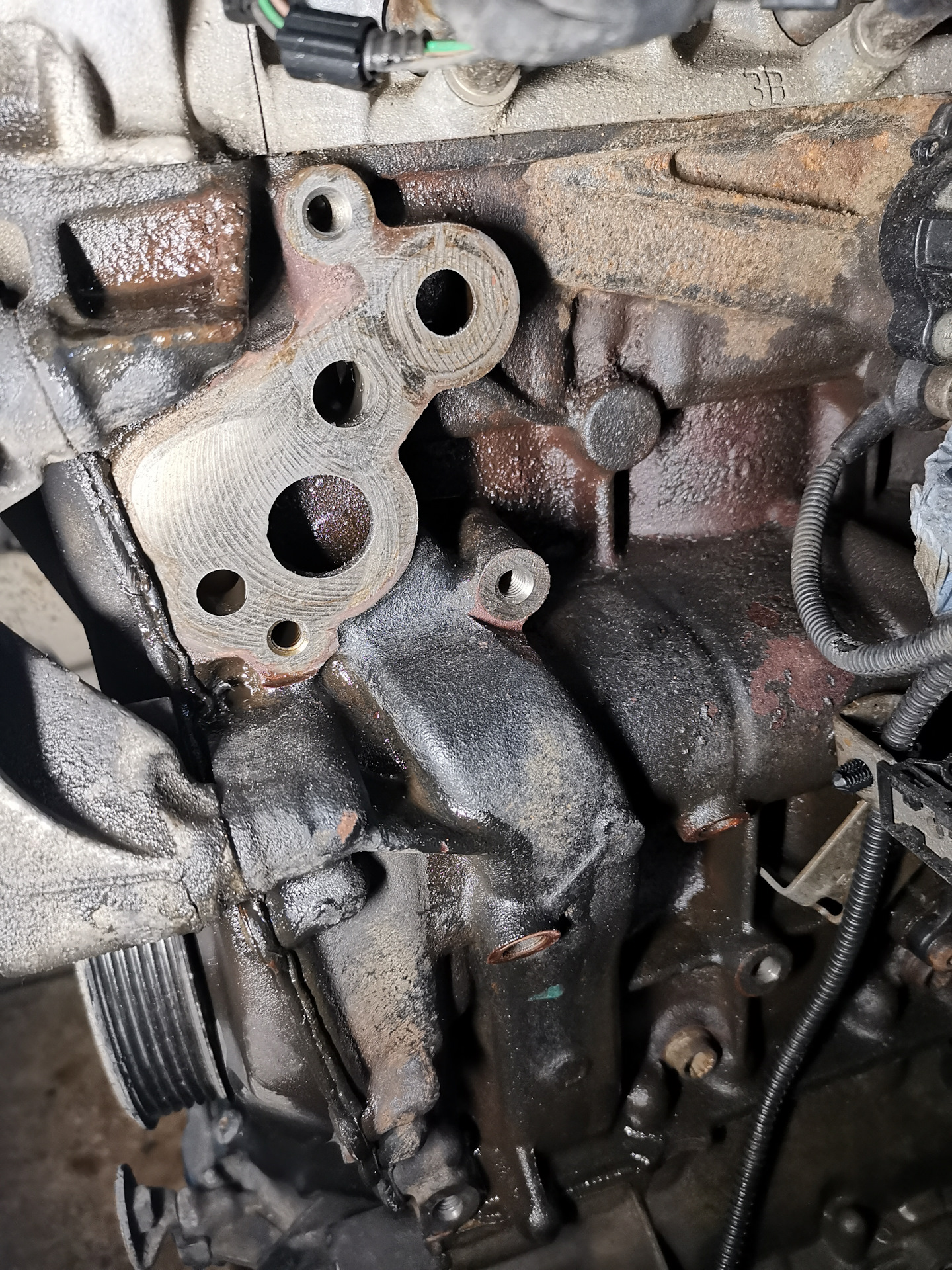

Время неумолимо идет, машины стареют . И все чаще стали попадаться машины с текущими прокладками кронштейна навесных агрегатов и масляного фильтра. Текут две прокладки, самого кронштейна и теплообменника мотора.

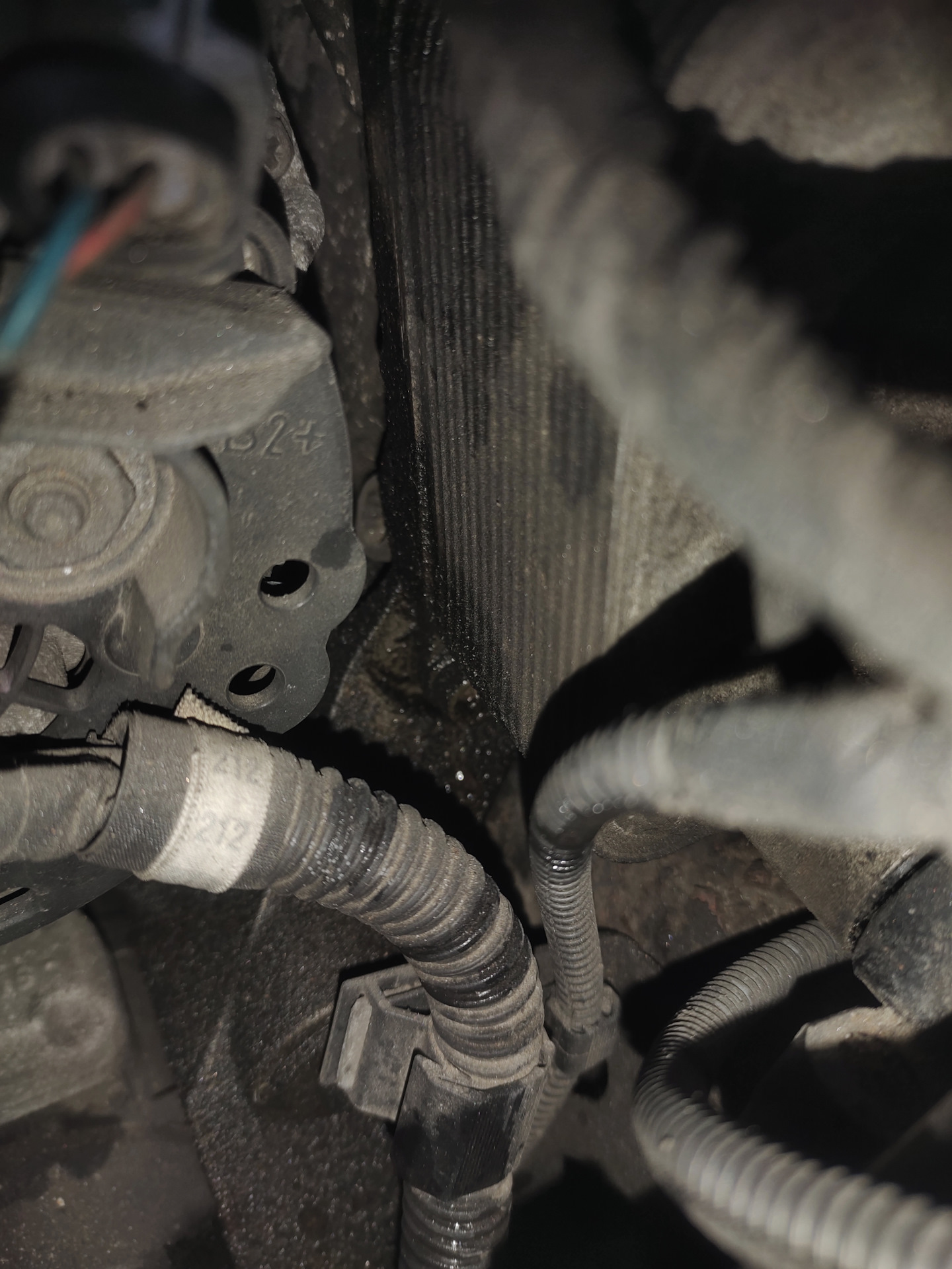

Когда сильно уже течет, это выглядит так. Фото vic-vla
Прокладки подлежат замене. Из названия темы переходим к вопросу повышенной температуры масла и антифриза. Каналы антифриза в теплообменнике забиваются отложениями и проходимость снижается, мне часто попадались машины где проходимость воздуха через канал вовсе отсутствовала.

Для замены нам понадобится теплообменник 06J 117 021 Q. Можно аналог Febi внешних претензий меня к ним нет, ставлю .
Также потребуются две прокладки 06J 115 441 A и VAG 06J 117 070 C . У Febi прокладка 06J 117 070 C идет в комплекте, но ставить ее нельзя . И вот почему, я пробовал пару раз ставить в данном узле не ригинальные прокладки и все они со временем потекли, приходилось переделывать за свой счет. Что касается оригинальных прокладок, сейчас купить именно оригинал не так то и просто, реплика на оригинал быстро превращается в кашу и все течет. Оригинальные прокладки имеют внешнюю обработку тальком, белесый налет. Не ошибитесь при покупке. Также оригинальный бочонок 06H 121 131 C соединяющий помпу с теплообменником, о нем чуть ниже, имеет протекающие реплики под оригинал и там сразу видны отличия. Чуть позже приклеплю обзорные фото. Так что все прокладки в данном узле имеют крайне важное значение и должны быть только 100% оригинальными !
Устанавливаем новые прокладки и прикручиваем новый теплообменник.

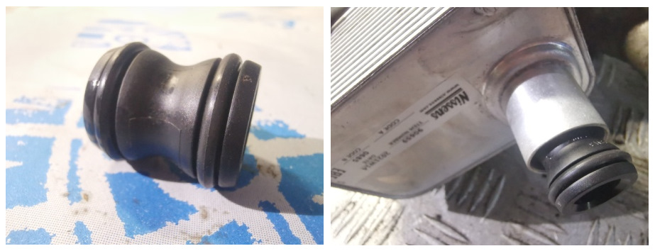

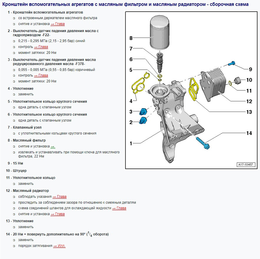

Также меняем соединительный бочонок 06H 121 131 C теплообменника и помпы . Напомню бочонок 06H 121 131 C должен быть только оригинальным!
При установке кронштейна есть нюанс, сначала с небольшим моментом затягиваем болт №4 и сдвигаем кронштейн по оси вправо, чтобы бочонок помпы встал ровно и до конца.
– Установите держатели вспомогательных агрегатов и сначала закрутите винт -4.
— Затянуть винты в порядке -1 … 5- в три этапа, как показано ниже:
1. Затяните винты вручную.
2. Затяните винты с 20 Нм.
3. Продолжайте поворачивать винты на 90° (1/4 оборота)

Как отличить оригинальные прокладки 06J 115 441 A и 06J 117 070 C и бачонком 06H 121 131 C от подделки читаем ТУТ.

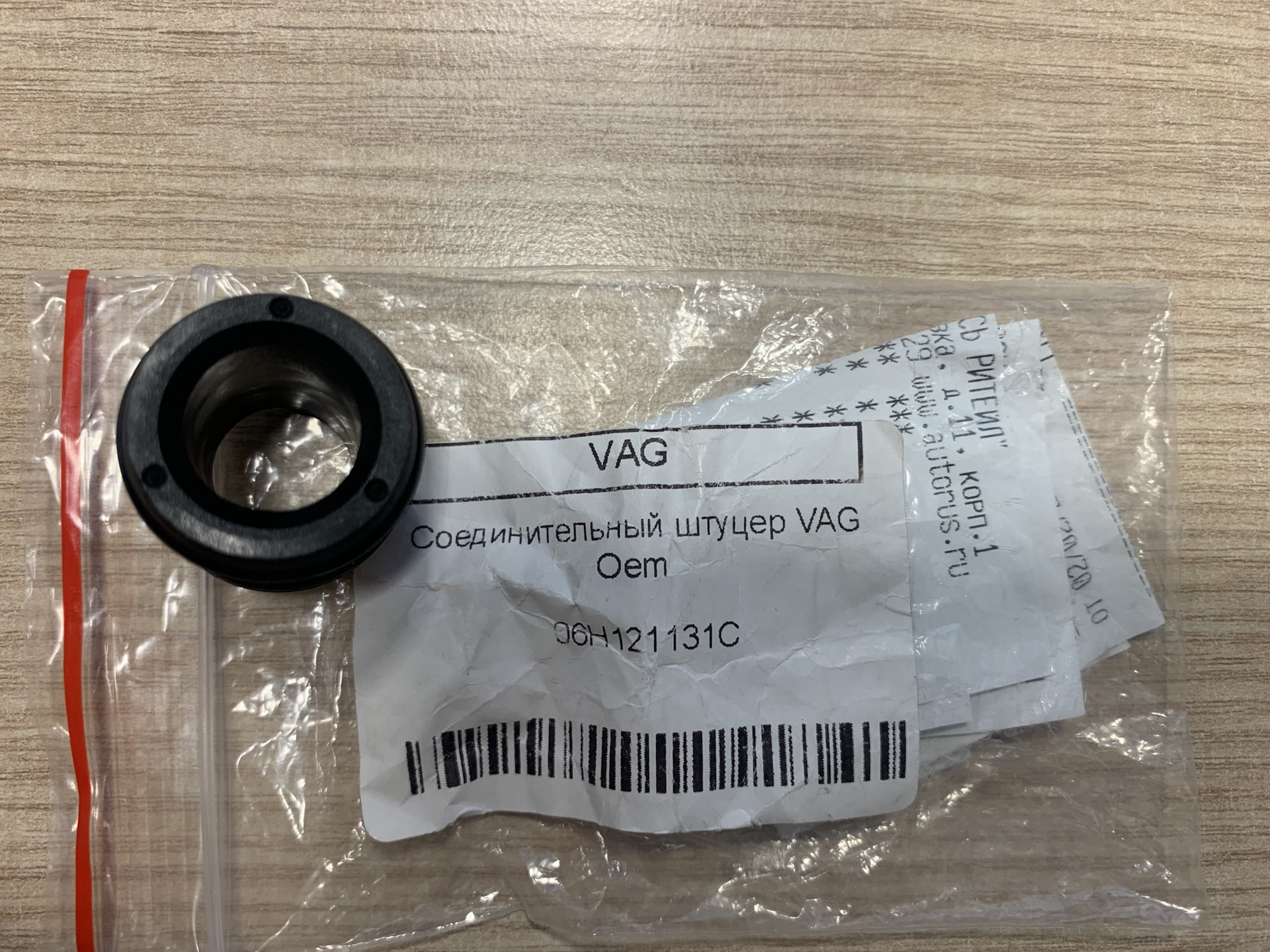

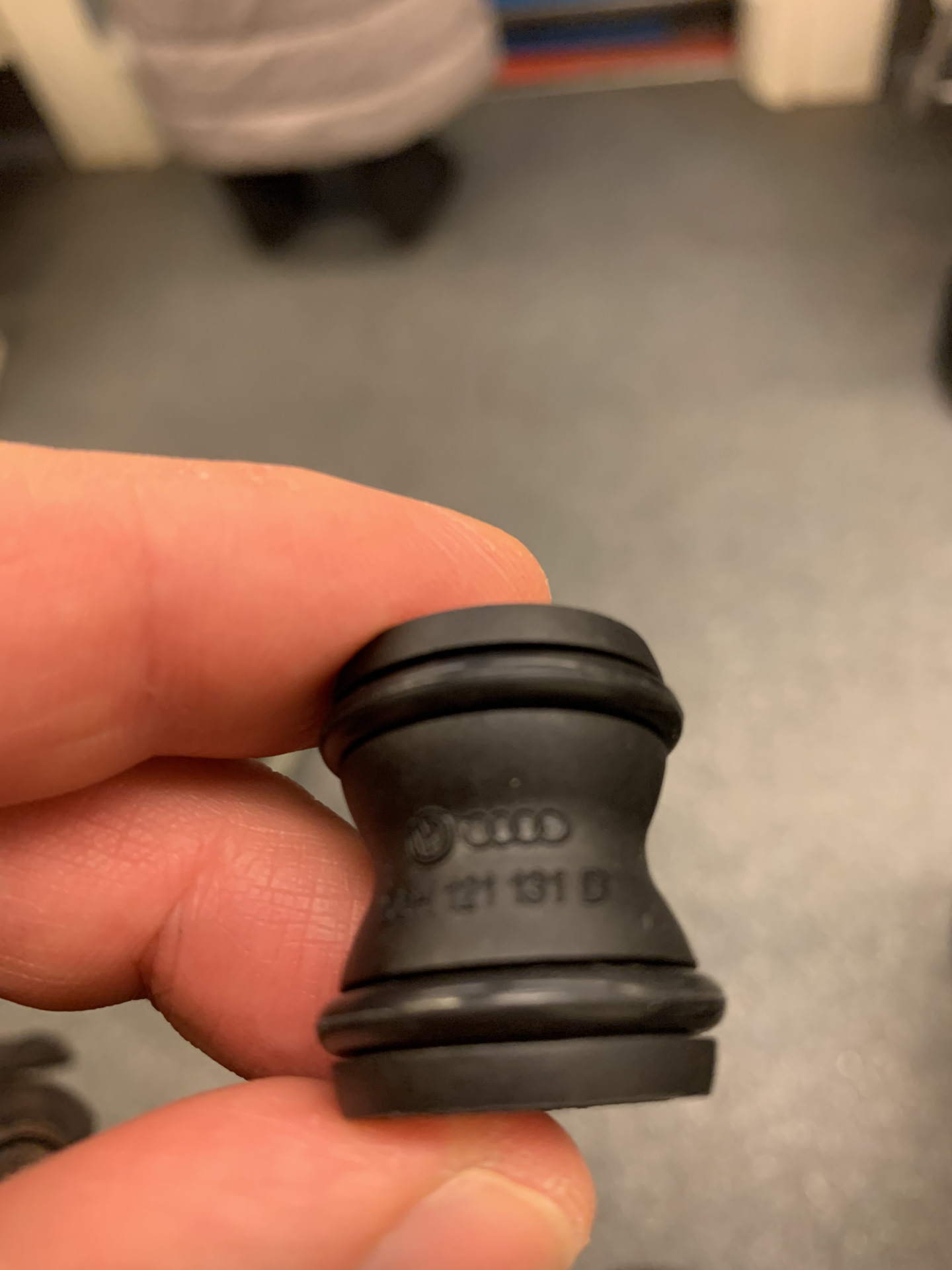

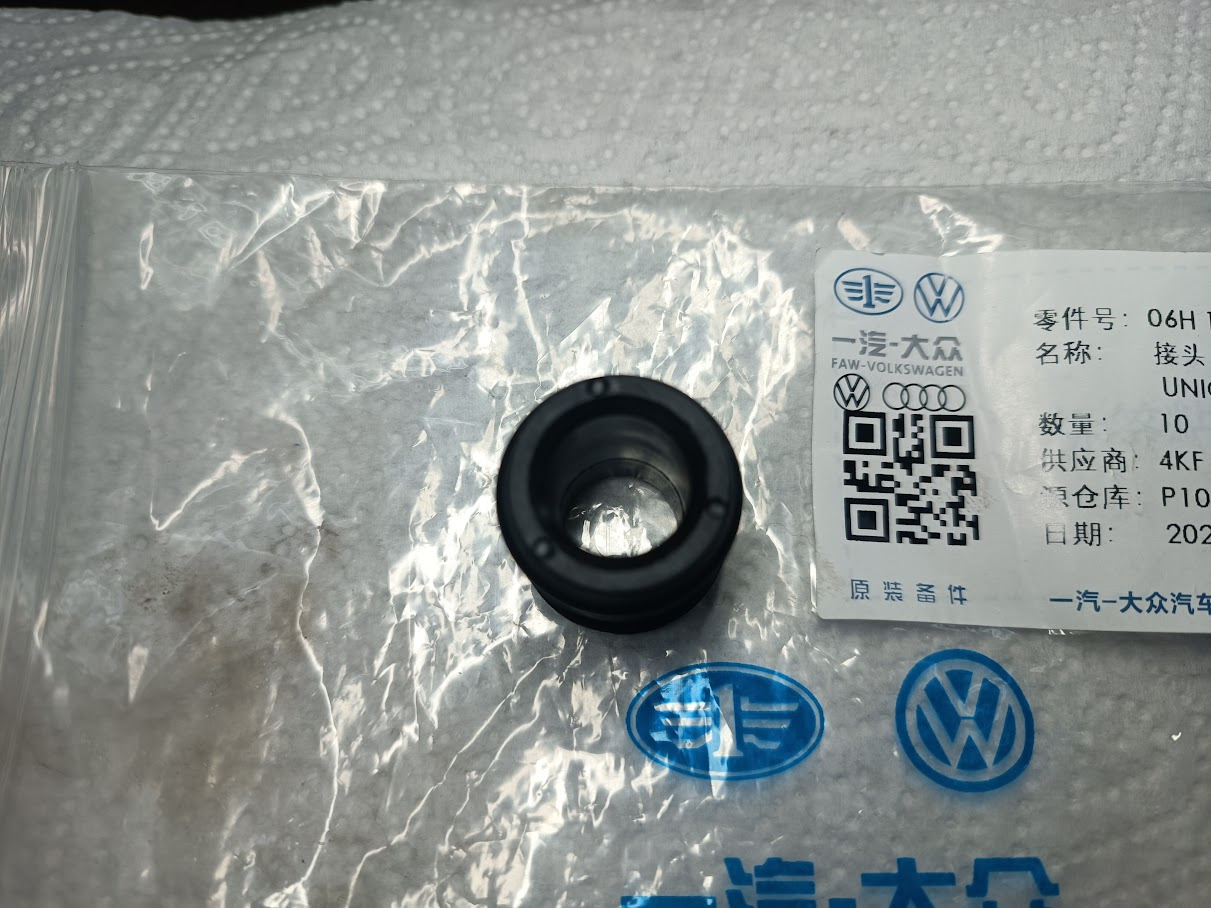

Ну или если кто-то понял как отличить хороший штуцер от некачественного, поделитесь, пожалуйста

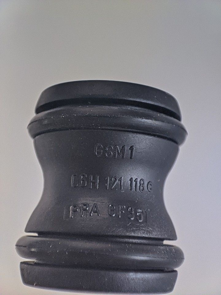

Что это за зверь?
Ставили его?
Нет, не ставил, течь пока перестало. Но считаю этот вариант оригинальным
там внизу вы еще кучу фото накидали, насколько я понял, они разные?
Для себя определил оригинальность 118С, а 331D как понял китайский аналог

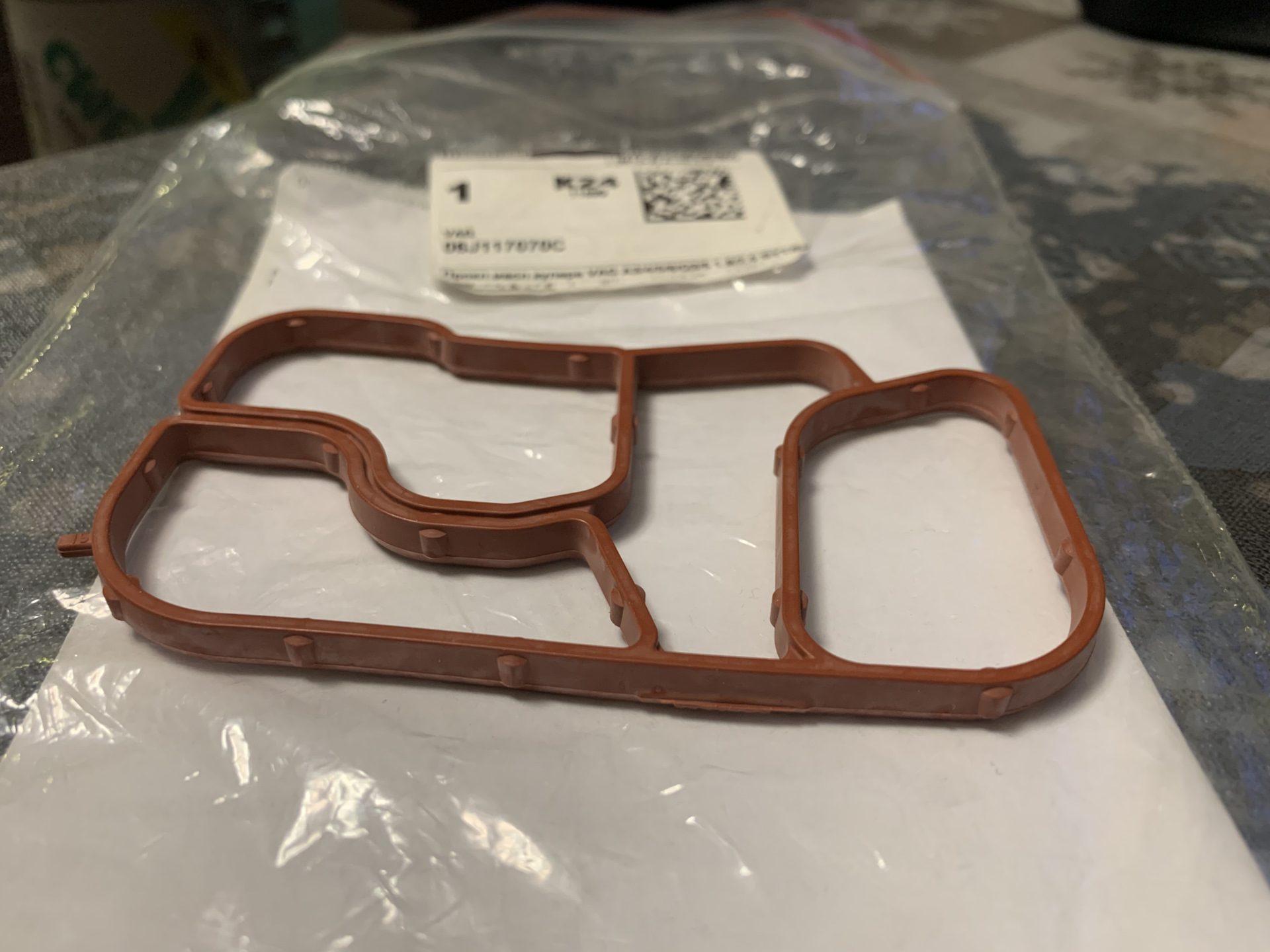

Главный квест найти оригинальные прокладки, с ними ещё веселее
Я сейчас этот квест пытаюсь пройти. Прокладки фирмы элринг не хуже оригинала, но нужно терпение, 1.5 -2 месяца ожиданий и не факт, что привезут

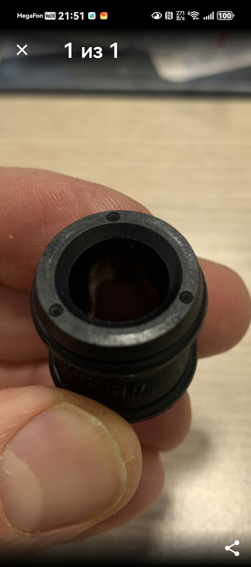

у него на торце были точки?
У 118C, нет никах то

Прокладка куплена у ОД, с белым налетом, на неё и ориентируюсь в поисках 06J115441A
Присмотрелся, это оригинал. Вторая прокладка идет без талька.
Одну из требуемых прокладок купил у ОД, вторая из требуемых оказалась Китаем, сотрудник ОДразводил руками
ставили в итоге? купил такой же, думаю что с ним делать)
Не ставил, готовлюсь к замене и собираю детали, не могу найти оригинальную 06J115441A, постоянно паль привозят, устал уже. С РТИ вообще все очень плохо, сплошные подделки
я поставил — течет, завтра поеду искать оригу) на этом тоже D вместо C и три точки на торце, судя по фоткам ниже это китай, хз остались ли где-то старые 06H121131C
Может как писал уважаемый Александр, и нет необходимости менять оригинальный бочонок, если он вечный, а сменить только кольца сняв с нового?
Именно поддельные кольца и текут.
А можно Вас попросить выложить более подробную инфо об отличиях оригинального бочонка и его колец от подделки, к сожалению ответы очень сжаты и разобраться тяжело думаю Всем. Есть ещё баченок с номером 06H121118С, по инфо его кладут в упаковку с оригинальным номером

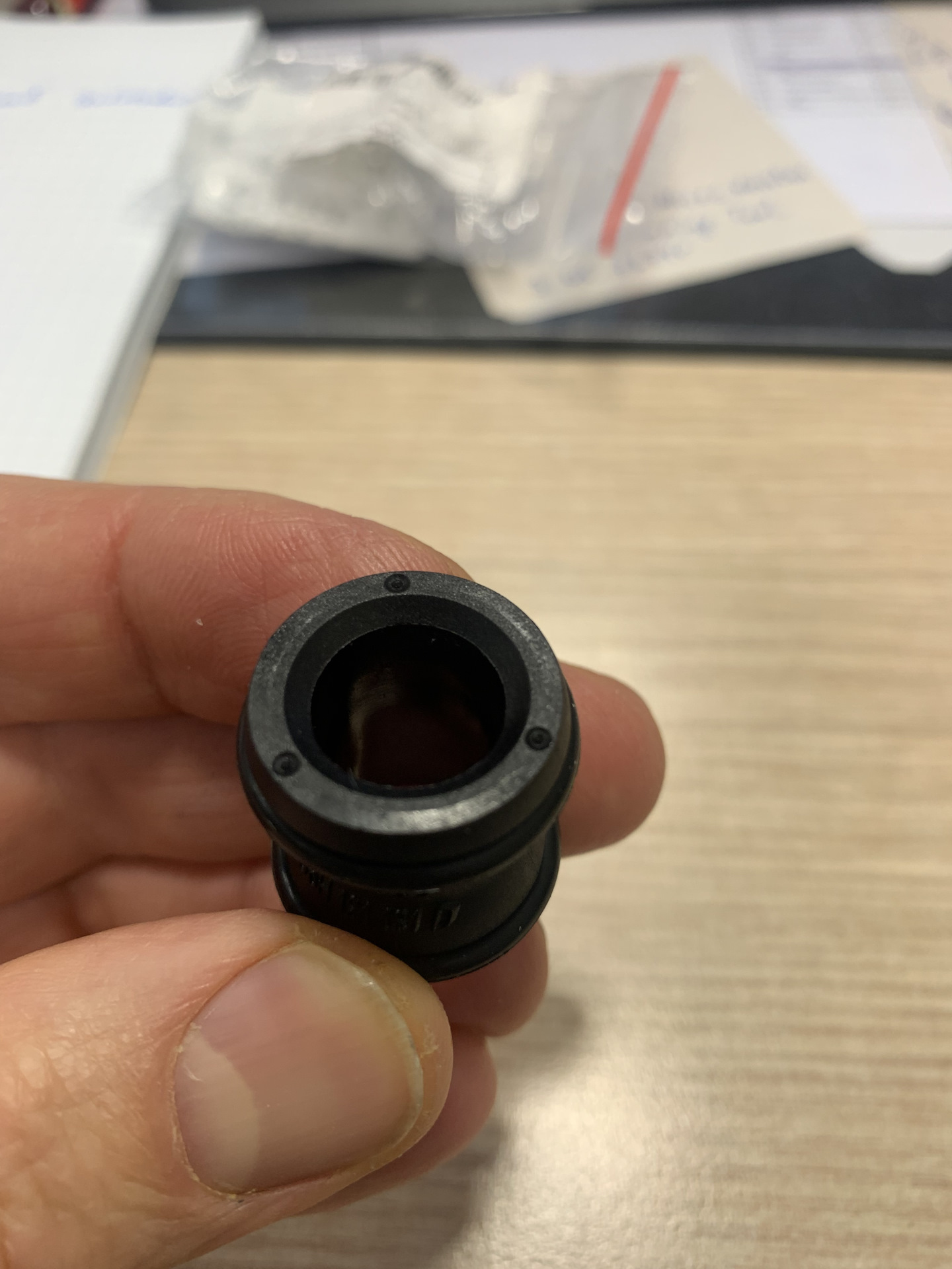

Turbodieselman

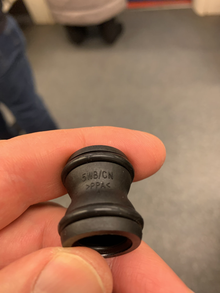

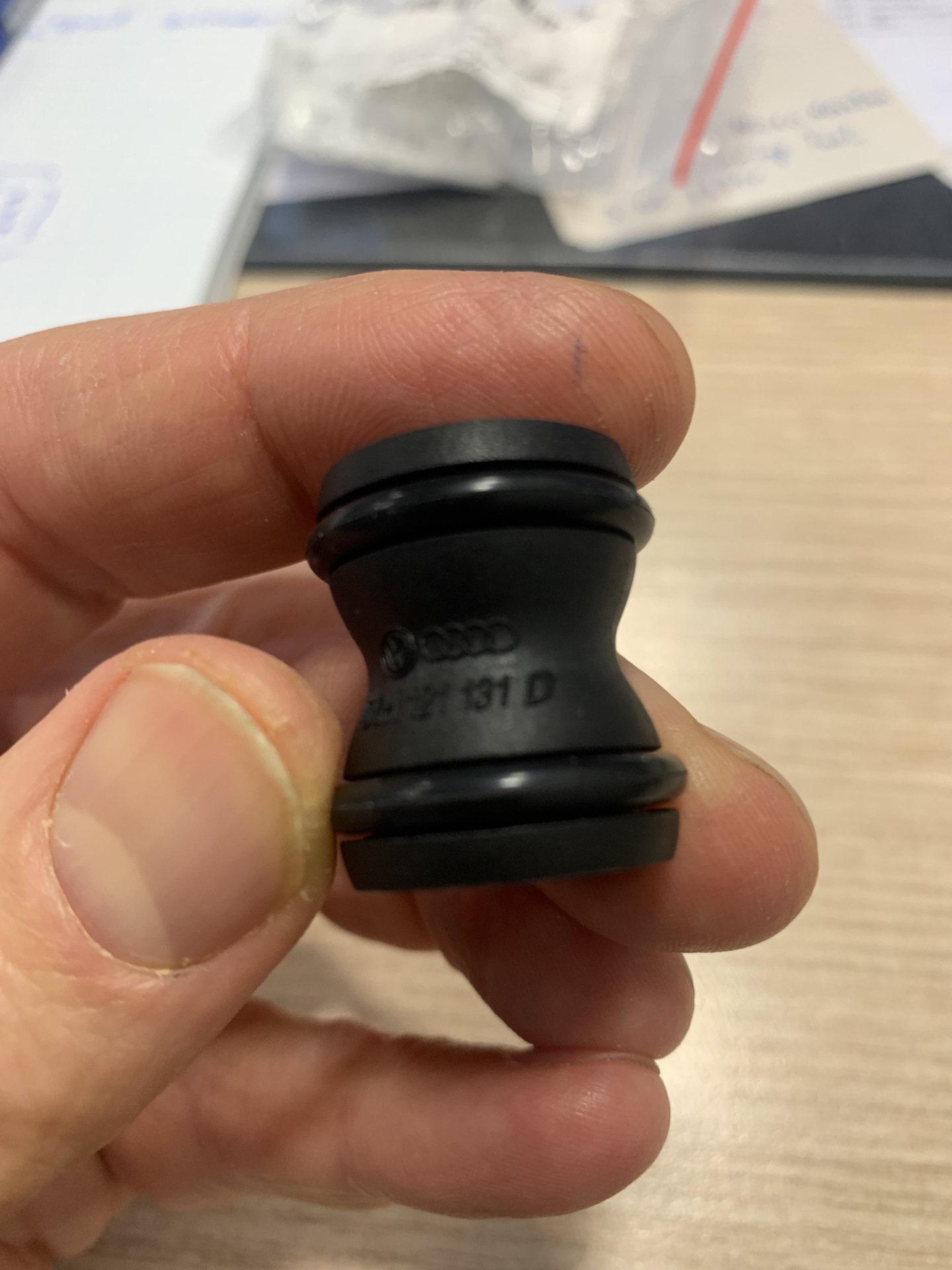

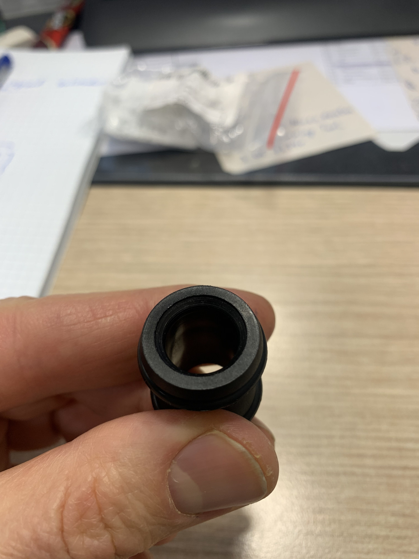

С дырочками на торце не оригинал
Напомню, окончание оригинального номера на детали D!, на упаковке C!
Обратная сторона
Торец пожалуйста
Китай не годится
Добрый день! Подскажи, пожалуйста, как отличить подделку от оригинала?
У подделки в торце отверстия, у оригинала нет.
а с такими не сталкивались?
Не годится Китайская резина никуда.

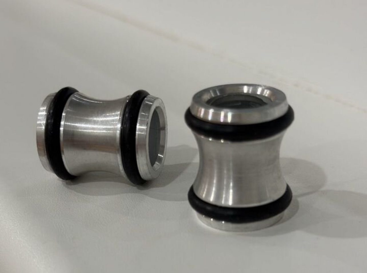

Подскажите сейчас на Авито много продают соединительных бачонков из метала. Стоит ли такой ставить с оригинальными прокладками или лучше все таки оригинал?
Оригинал, если он оригинальный он вечный. Можно только кольца поменять.

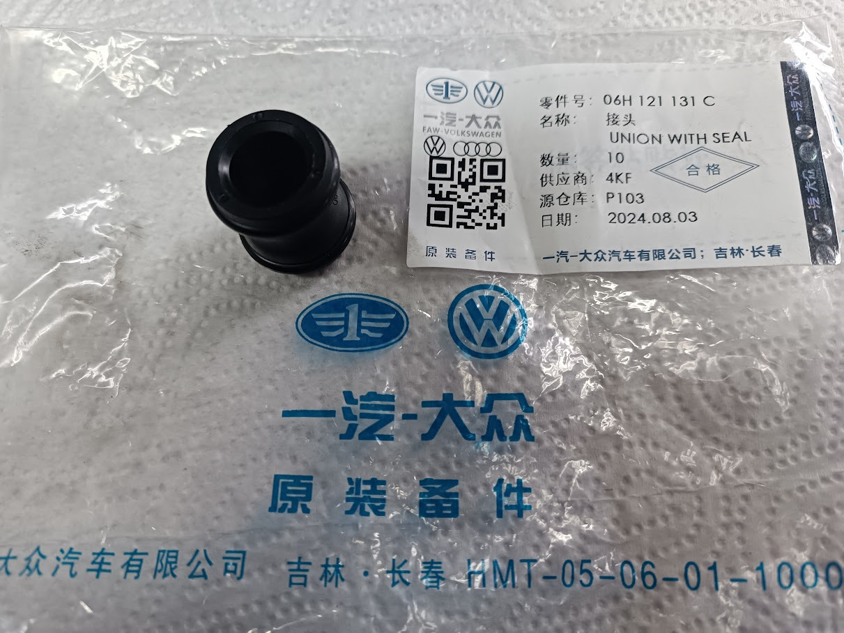

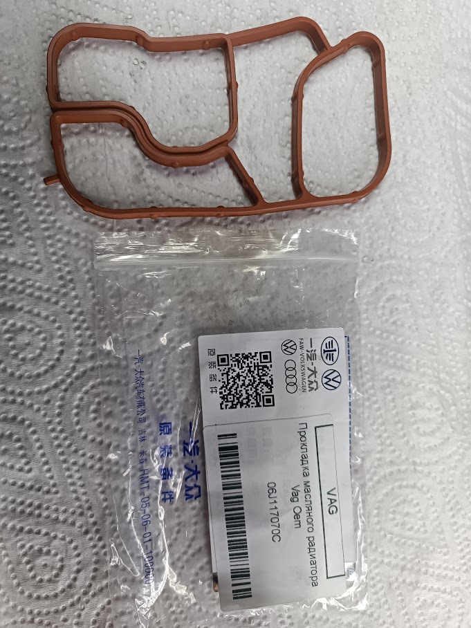

Добрый день! А прокладка 06J115441A подойдет, если это китайский оригинал?
Пришла в пакетике с маркировкой VAG и FAW.
Ни в коем случае.

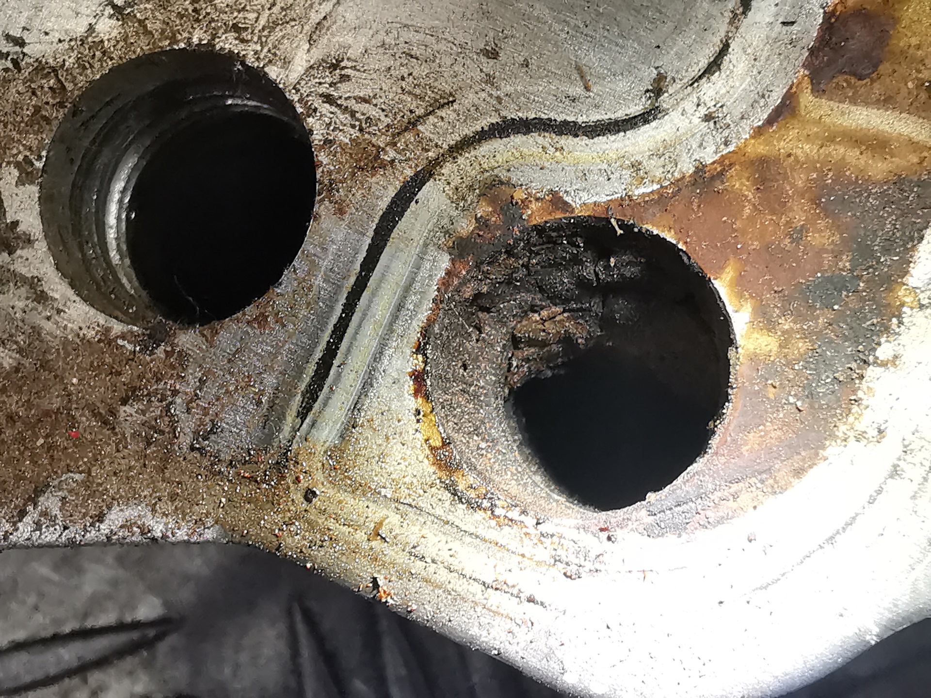

Добрый день. Нашёл. Заказал прокладки и теплообменник со 100% уверенностью что оригинал. Сам все поменял. И проблема ушла.
Считаю что проблема была в кривых руках мастеров. В каналах кронштейна был обнаружен нагар и остатки прокладки.было все вычещино до блеска .перед монтажем кронштейна и теплообменника хорошо вымыт мотор, чтобы ничего не попало инородного.

Ну тут по мне выбор не велик, либо оригинал, либо victor reinz, либо erling )
victor reinz в данном узле прокладки не торт. В этом узле торт оригинал, на край ерлинг. Чтобы оригинал был тортом его еще нужно уметь отличать по запаху, обычный потребитель не знает как пахнет оригинал.
Приветствую. паленки щас очень много на рынке, тем более под видом оригинала, какие заменители в этот узел(2 прокладки и бочонок можешь порекомендовать).предстоит тоже процедура такая, переделывать естественно не хочется.
В резинках весь вопрос, был бы ерлинг, рекомендовал. А так только оригинал.
вопрос, а если бочонок старый оставить, оригинал не факт оригинал придет, заменить только прокладки колечки?
Можно WHT 002 001, но там может лежать что то переупакованное копеечное. Местные фашисты и так делают.
Принял, спасибо большое!

Подскажите прокладки и боченок только оригинал брать? Или есть варианты добротных заменителей?
Потечет будете переделывать, вот и весь ответ. А с оригиналом сейчас еще и подделок куча.
Взял все оригинал, спасибо, сделал месяц назад, полет нормальный
mastera71
А как тогда отличить ориг прокладку? Может лучше брать тогда reins или corteco?
Оригинальность запчастей определяется только по опыту, если хотите по запаху. Без этого опыта простой автолюбитель отличить не сможет. Поэтому если клиент сам покупает запчасти, он сначала привозит их ко мне на экспертизу. reins уже давно не торт и в разных узлах они работают по разному. corteco сальники не плохо делает и то не все. Вывод, только опыт может позволить определить где установить оригинал и как его отличить, а где можно установить достойный заменитель.
