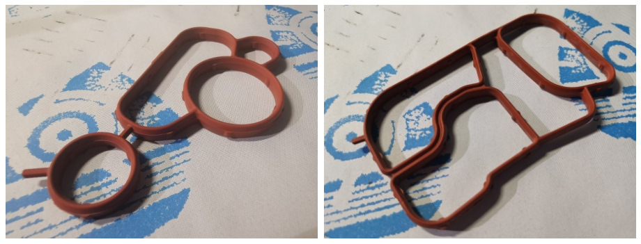

Постоянно сталкиваюсь с поддельными прокладками теплообменника 06J 115 441 A и 06J 117 070 C и бачонком 06H 121 131 C . В этом узле нужно ставить только оригинальные прокладки и бачонок, не оригинал потечет, причем быстро.
В этой стаье раскажу как отличить оригинал от не оригинала.
Малая прокладка 06J 115 441 A всегда идет без талька. Большая прокладка всегда покрыта тальком.

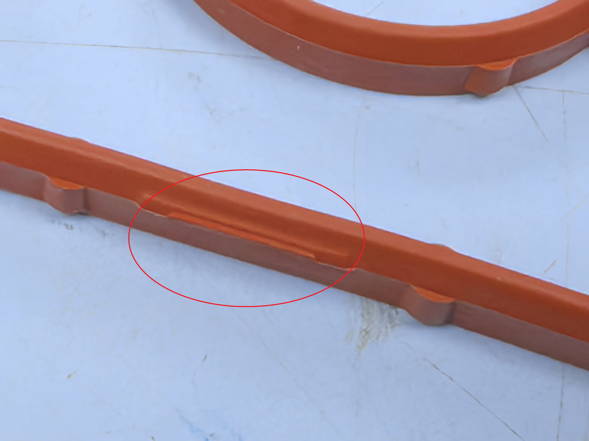

Прокладка 06J 117 070 C имеет на своем торце выступ, на не оригинале его нет.
Прокладка 06J 115 441 A идет без талька и также имеет выступ на торце

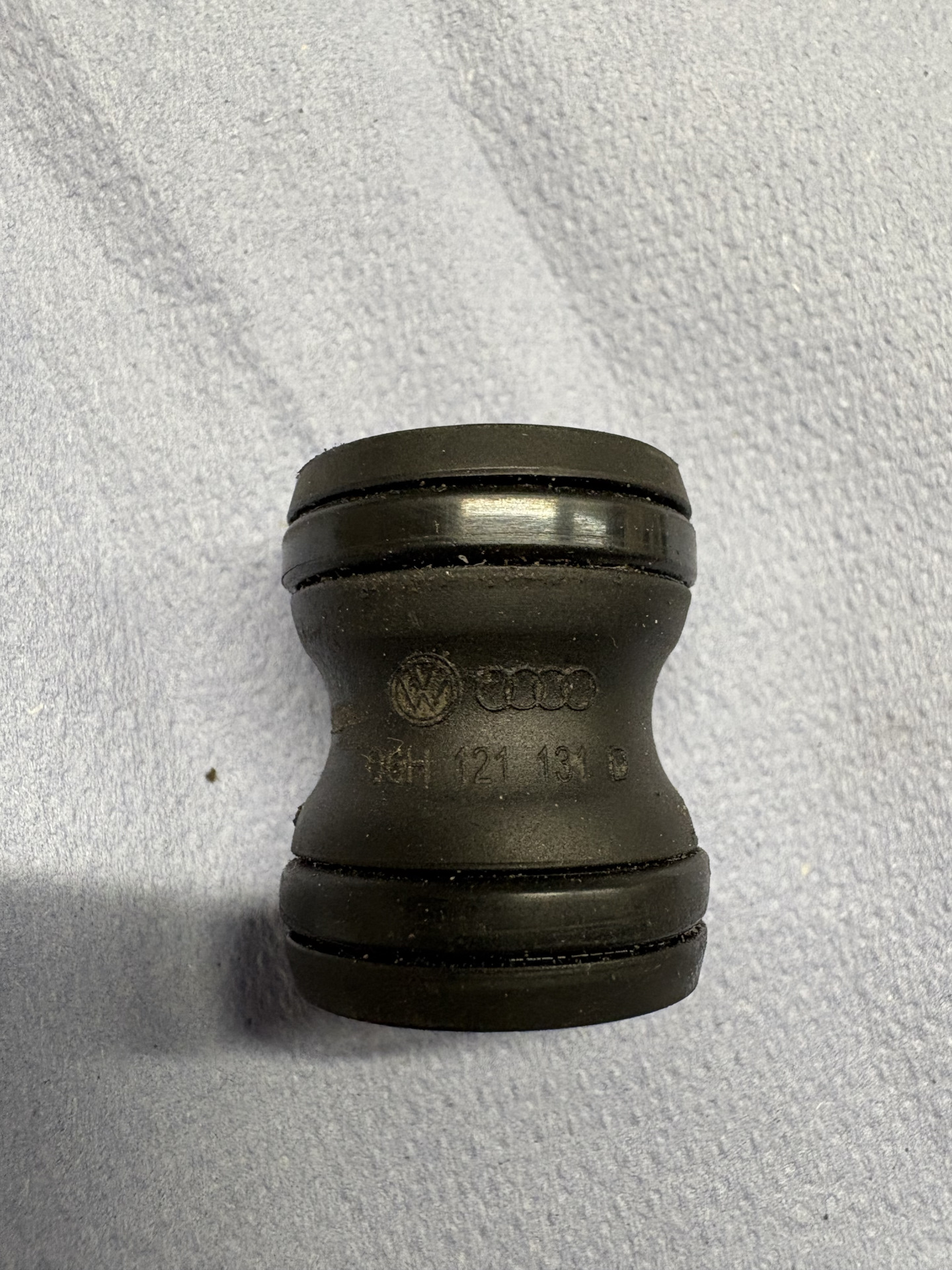

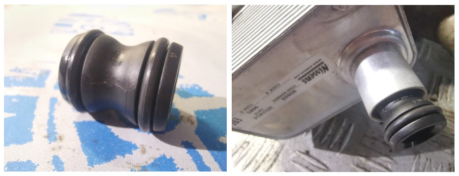

Бачонок 06H 121 131 C

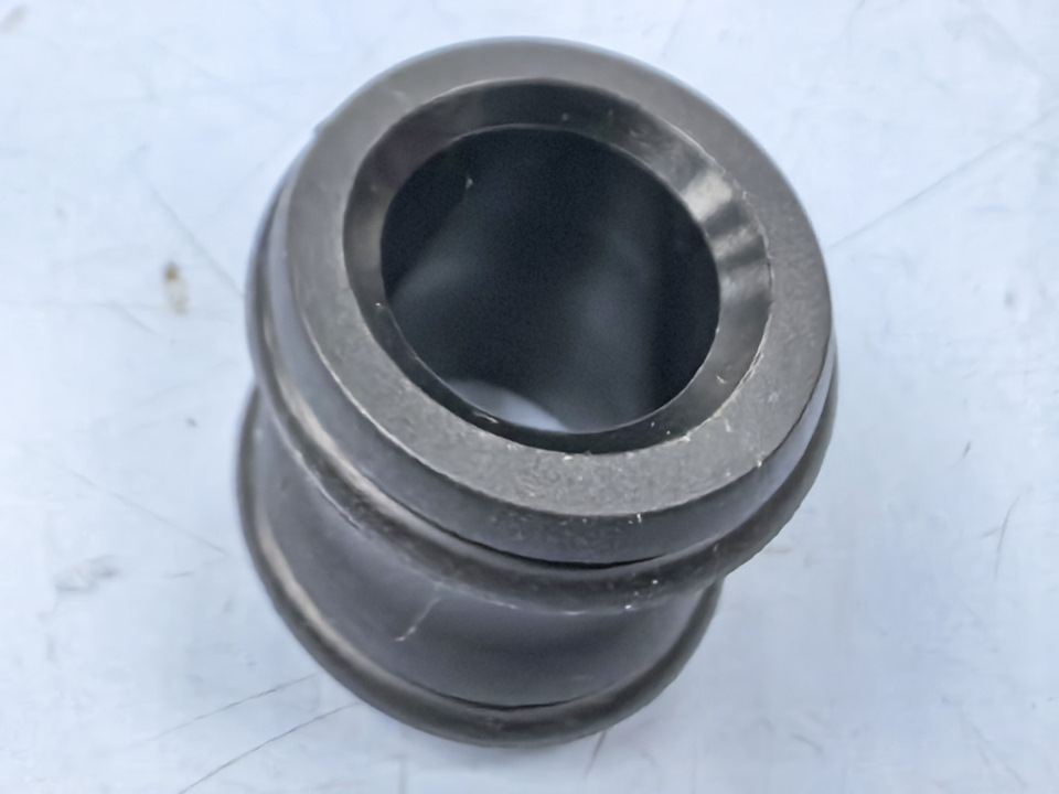

С обеих торцов поверхность ровная.

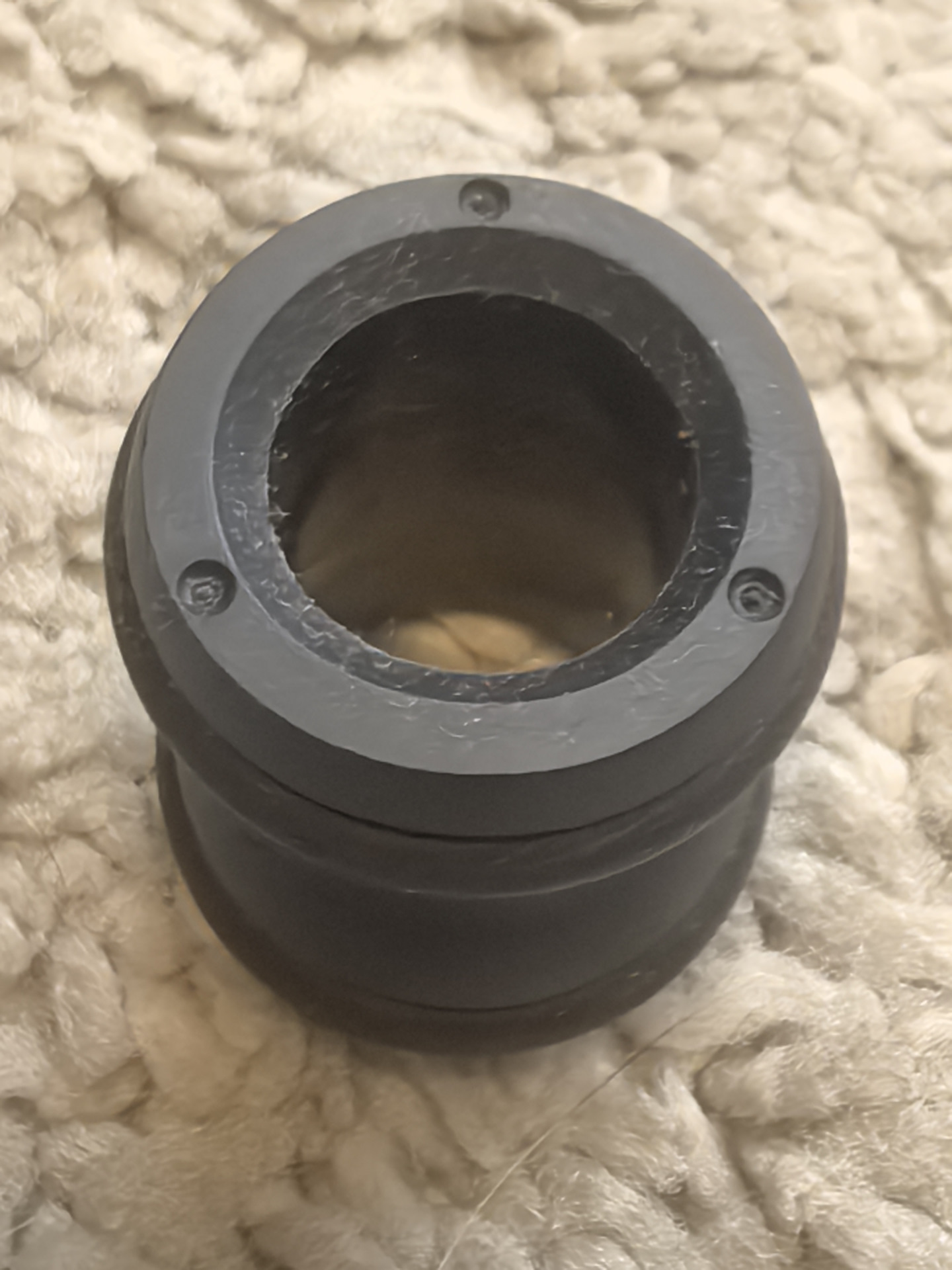

На подделке с одного торца есть 3 углубления.
Маркировка должна выглядеть так

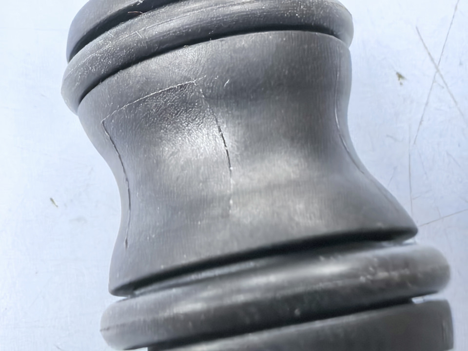

На боковой поверхности должен быть еле разлечимый квадратик.

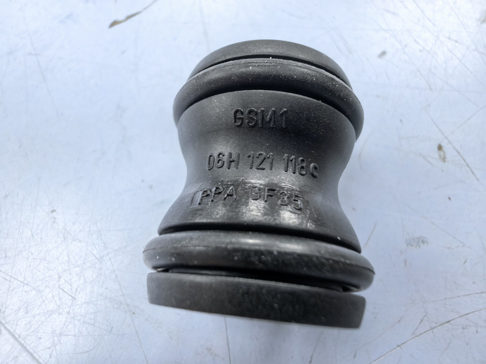

Штуцер без трех точек это вообще другой артикул — 06h121118c
Его видимо сняли с производства. Где такой найти на сегодняшний день?

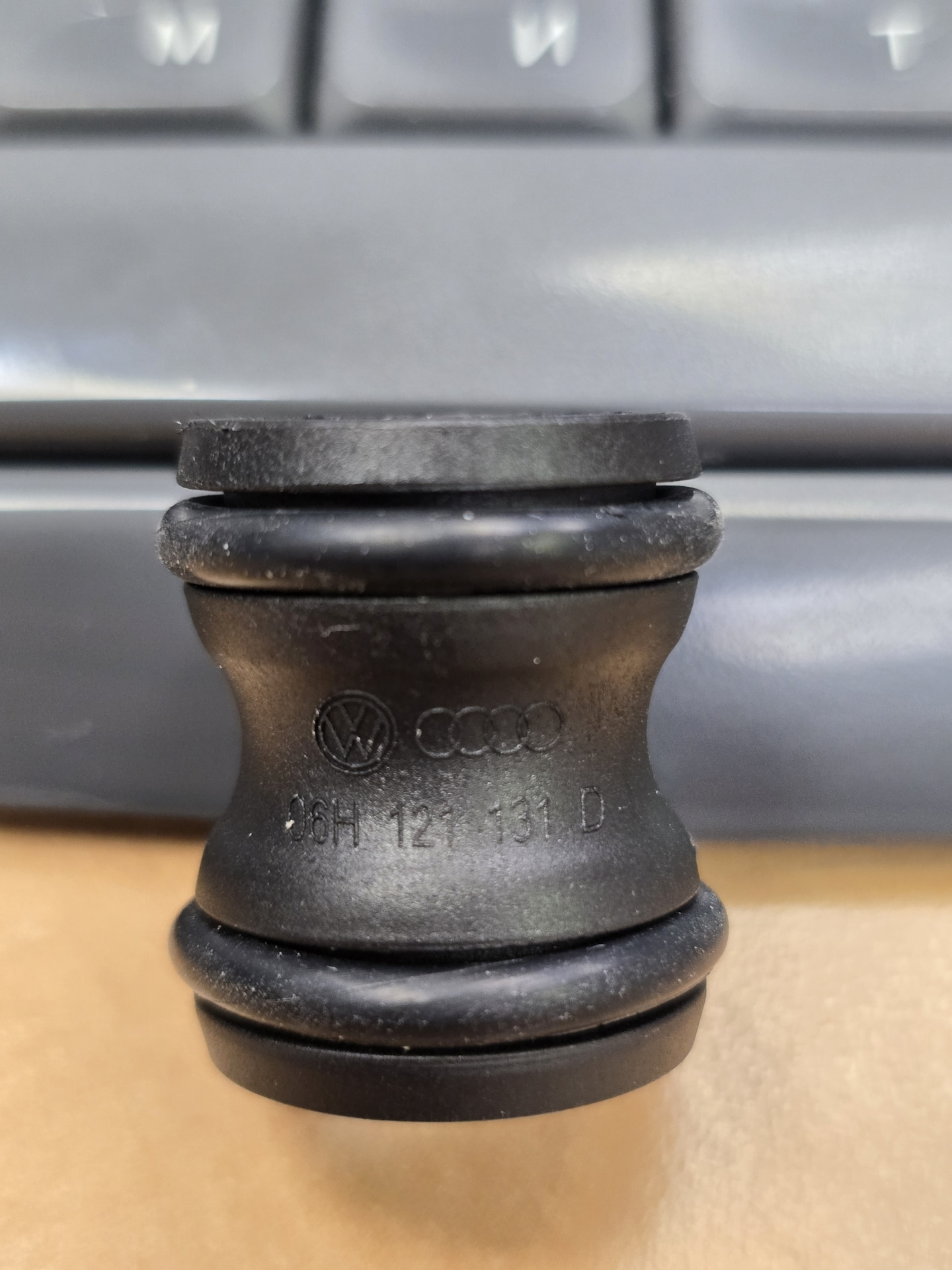

заказывал оригинал, пришел бочонок с тремя отверстиями, без квадрата на боку
Тоже такой пришёл. Вот маркировка.
Через год у меня потек такой с 3мя точками. Резинки залегли

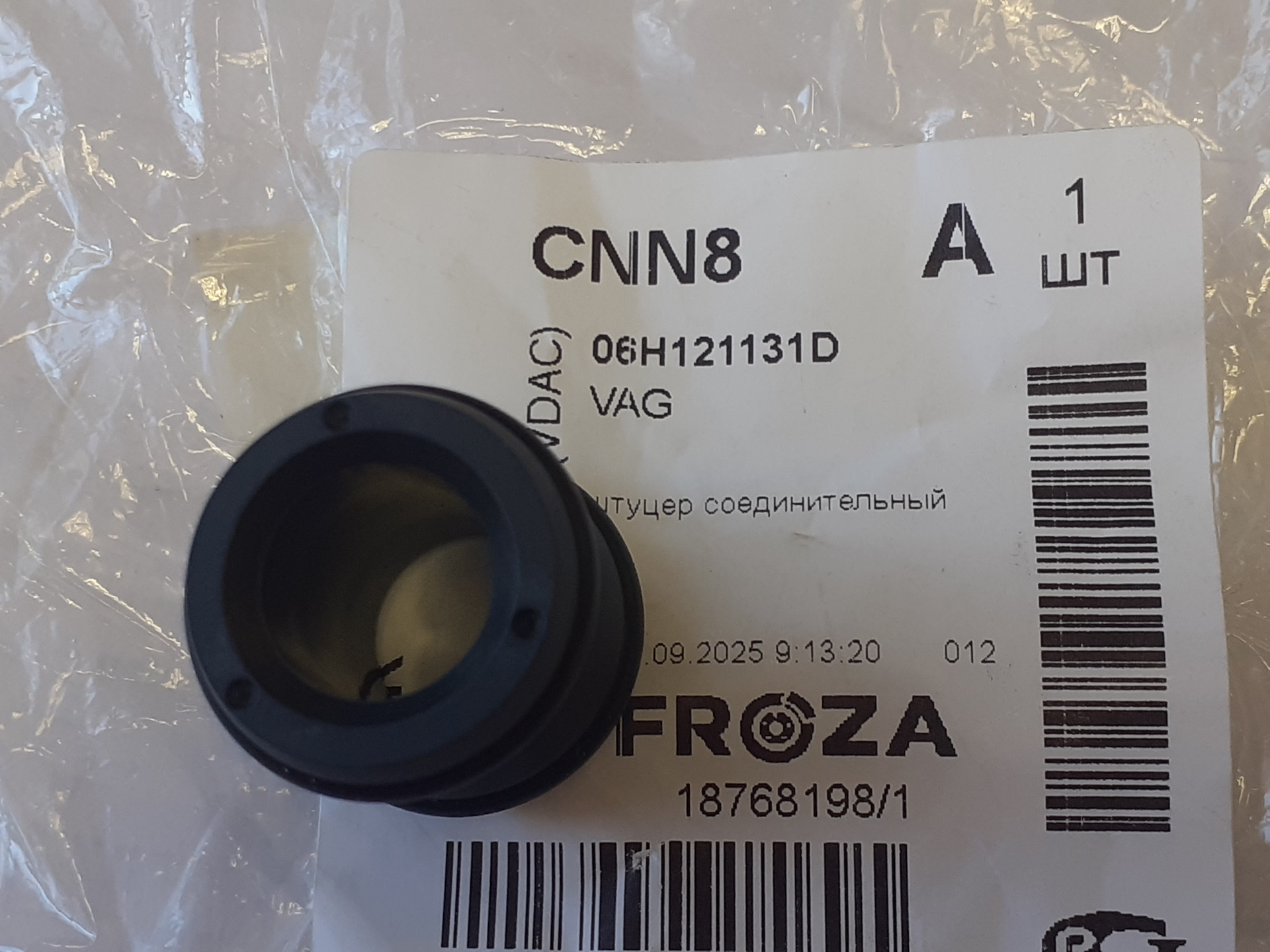

Что забавно, я его тоже покупал за дорого и был в нем уверен до последнего, при снятии помпы планировал использовать повторно) А когда понял что к чему, пришлось экстренно искать новый бочонок, так как помпа была уже снята. Так уже не веря ни во что, за шапку сухарей купил что было в наличии, а получил с квадратом на боку и правильной маркировкой… Вот такие времена 🤷🏻♂️

В августе 2022 года брал на экзисте эти прокладки. Ничего не совпало, или талька нет, или выступа нет. Хех

Поставил прокладки Saic-Volkswagen больше года назад. Заказывал оригинал — пришёл оригинал, но китайский. Выступа на них нет в этих местах. Пробег уже больше 30 тысяч с ними и пока все нормально
