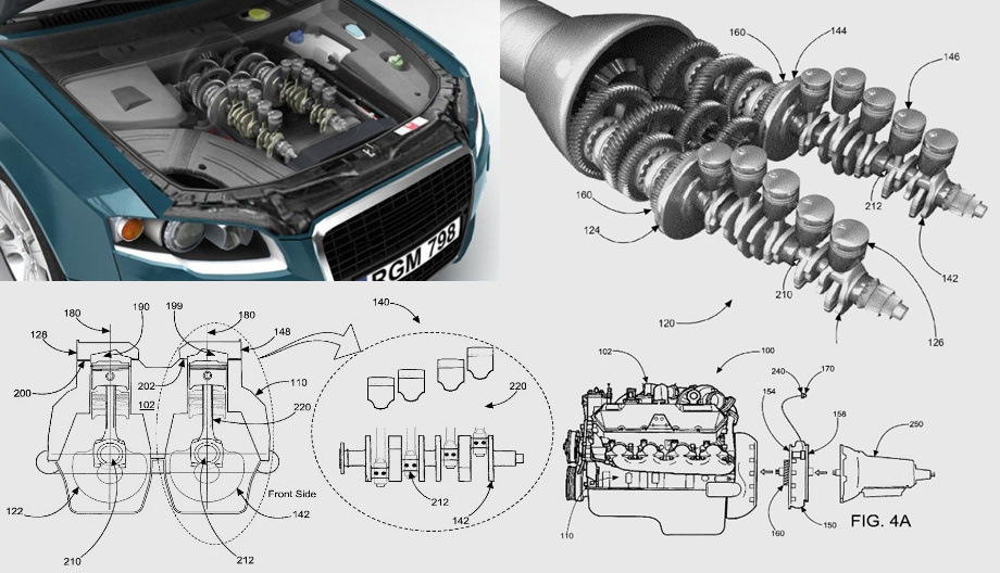

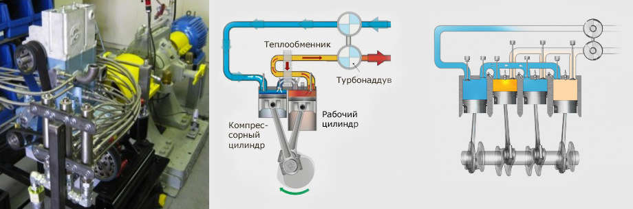

В простейшем моторе Scuderi цилиндров два: поршень в холодном цилиндре отстаёт на 30 градусов поворота коленвала от собрата в горячем.
Пока в рабочем цилиндре идёт расширение газов, в холодном, компрессорном, — такт впуска. В рабочем — выпуск, в холодном — сжатие. В конце такта сжатия поршни приближаются к своим верхним мёртвым точкам, смесь через перепускной канал перебрасывается из холодного цилиндра в горячий и поджигается. Такой разделённый цикл (в принципе — тот же цикл Отто, пусть и модифицированный) американцы придумали в 2006 году, а в 2009-м построили опытный Scuderi Split Cycle Engine. У компрессорного и рабочего цилиндров могут быть разные диаметры и ходы поршней, что даёт гибко настраивать параметры — получается аналог цикла Миллера с дополнительным расширением газов.
Экспериментальный литровый мотор Scuderi на стенде работает плавно и относительно тихо — даже без глушителя!
Если к каналу между цилиндрами добавить ответвление с клапанами и баллоном высокого давления, можно заставить такой мотор собирать энергию при торможении и использовать её при разгоне (этот режим показан на последней минуте первого ролика).

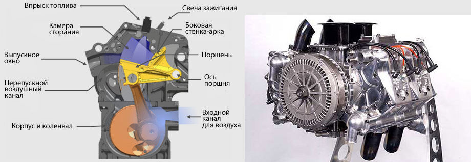

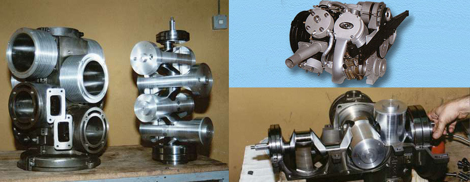

К разделённому рабочему циклу обратилась хорватская Paut Motor. Её «разнесённая» конструкция привлекла меньшим числом деталей, низким трением и сниженным шумом. А необходимость внешнего бака для системы смазки, вызванная тем, что в картере масла не предусмотрено, не испугала. Изобретатели построили несколько опытных образцов. Для рабочего объёма в семь литров их габариты (500×440×440 мм) и вес (135 кг) оказались чуть ли не вдвое ниже, чем у традиционных ДВС.
В агрегате Paut Motor — четыре рабочих камеры с поршнями диаметром 100 мм и четыре компрессионных (120 мм). Двухсторонние поршни передают усилия на коленвал, который, благодаря паре шестерён с внутренним зацеплением, совершает планетарное движение.

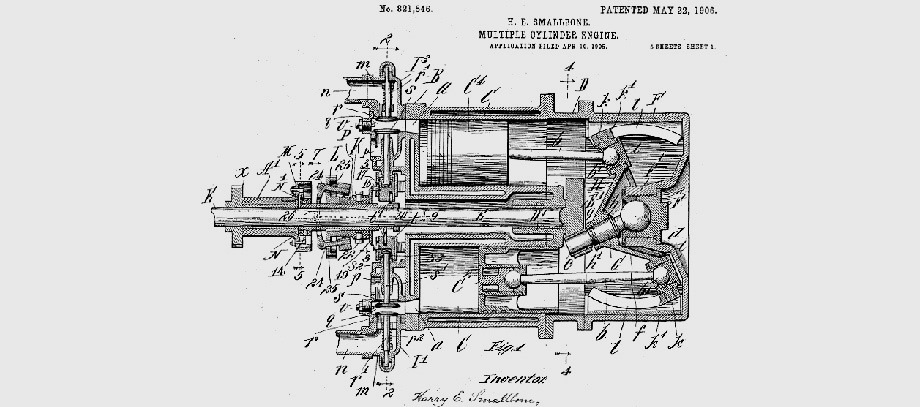

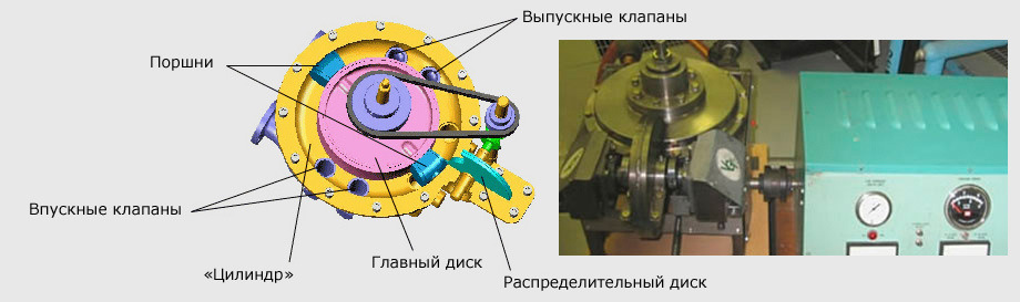

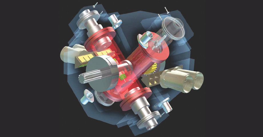

Другие изобретатели не меняли рабочие циклы ДВС, а сосредотачивались на расположении его частей. Таковы, например, аксиальные моторы, которым уже больше ста лет (один из ранних патентов — на рисунке выше). Все они отличаются деталями, но объединены общим принципом — цилиндры располагаются, как патроны в барабане револьвера, с соосным выходным валом. За преобразование возвратно-поступательных движений поршней во вращение вала отвечают разные системы вроде наклонённых к продольной оси двигателя штифтов, косых шайб и тому подобного.
По такому принципу сегодня работают некоторые компрессоры. Добавив продуманное газораспределение и зажигание, можно превратить подобный блок в мотор.
…такой, как американский Dina-Cam 1960-х с полувековыми корнями. Благодаря хорошему соотношению веса и мощности аксиальные агрегаты прочили на роль моторов для лёгких самолётов.

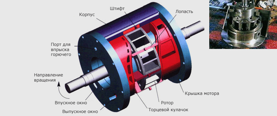

Ещё более сложный аксиальный агрегат — двигатель RadMax канадской фирмы Reg Technologies. Здесь вместо цилиндров в общем барабане с помощью тонких лопастей организована дюжина отсеков. В прорезях ротора установлены пластины, которые сдвигаются вдоль них по мере его вращения. С торцов полученные переменные объёмы ограничивают изогнутые поверхности: они задают траекторию движения лопастей и заведуют газообменом.
Схема RadMax позволяет создавать двигатели под разные виды топлива, хотя изначально изобретатели выбрали дизельное. В 2003 году был построен образец диаметром и длиной всего 152 мм. Он развивал 42 силы — в разы больше, чем схожий по габаритам ДВС. Позже фирма отчиталась о создании более крупных прототипов на 127 и 380 сил.

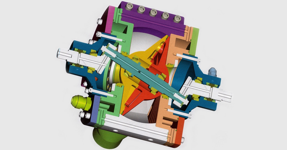

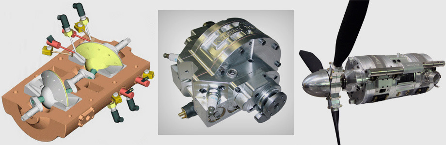

Главный принцип нутационного диска: в процессе работы он не вращается вокруг вала, а качается из стороны в сторону. Добавив перегородки, получаем отсеки, в которых газ может сжиматься и расширяться.
А вот — нутационный двигатель, придуманный американцем Леонардом Мейером в 2006 году. Ео построили в нескольких экземплярах. Нутация по-латински означает «кивать». Мейер сформировал четыре рабочие камеры переменного объёма между корпусом мотора и «кивающим» по сторонам диском, который играет роль поршня. Диск разрезан пополам вдоль своего диаметра и нанизан на Z-образный вал, с которого и снимается мощность. За газообмен отвечают каналы и клапаны в корпусе.
Прототипы мотора Мейера построила компания Baker Engineering и родственная ей Kinetic BEI. С единственным диском диаметром 102 мм агрегат развивает семь сил, а с парой дисков по 203 мм — уже 120! Длина двухдискового двигателя — 500 мм, диаметр — 300, а рабочий объём — 3,8 л. На килограмм веса — 2,5−3 «лошади» против одной-двух у массовых атмосферных ДВС. Литровая мощность, правда, не впечатляет.
В 2010 году нутационный мотор попал в зону интереса исследовательского центра ВВС США. Гарри Смит, менеджер лаборатории, демонстрирует внутренности мотора и объясняет, что особую ценность конструкция представляет для лёгкой авиации.

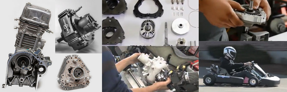

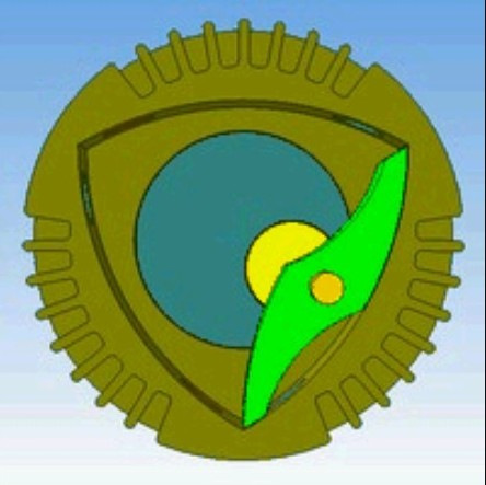

Николай Школьник, выходец из СССР, давно перебравшийся в США, с сыном Александром разработал мотор, напоминающий двигатель Ванкеля, вывернутый наизнанку. Ротор арахисовой формы также вращается в треугольной камере, но в отличие от агрегата Ванкеля уплотнители закреплены не на поршне, а на стенках камеры. Для развития конструкции Школьники основали фирму LiquidPiston. Опытный моторчик рабочим объёмом 23 см³ обладает неплохим для таких габаритов КПД в 20%.
В роторе LiquidPiston есть полость, играющая свою роль в газообмене. Процесс сгорания проходит при постоянном объёме, а затем идёт расширение — это один из факторов, повышающих КПД.

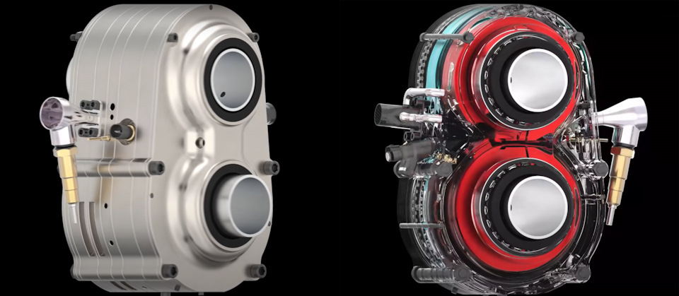

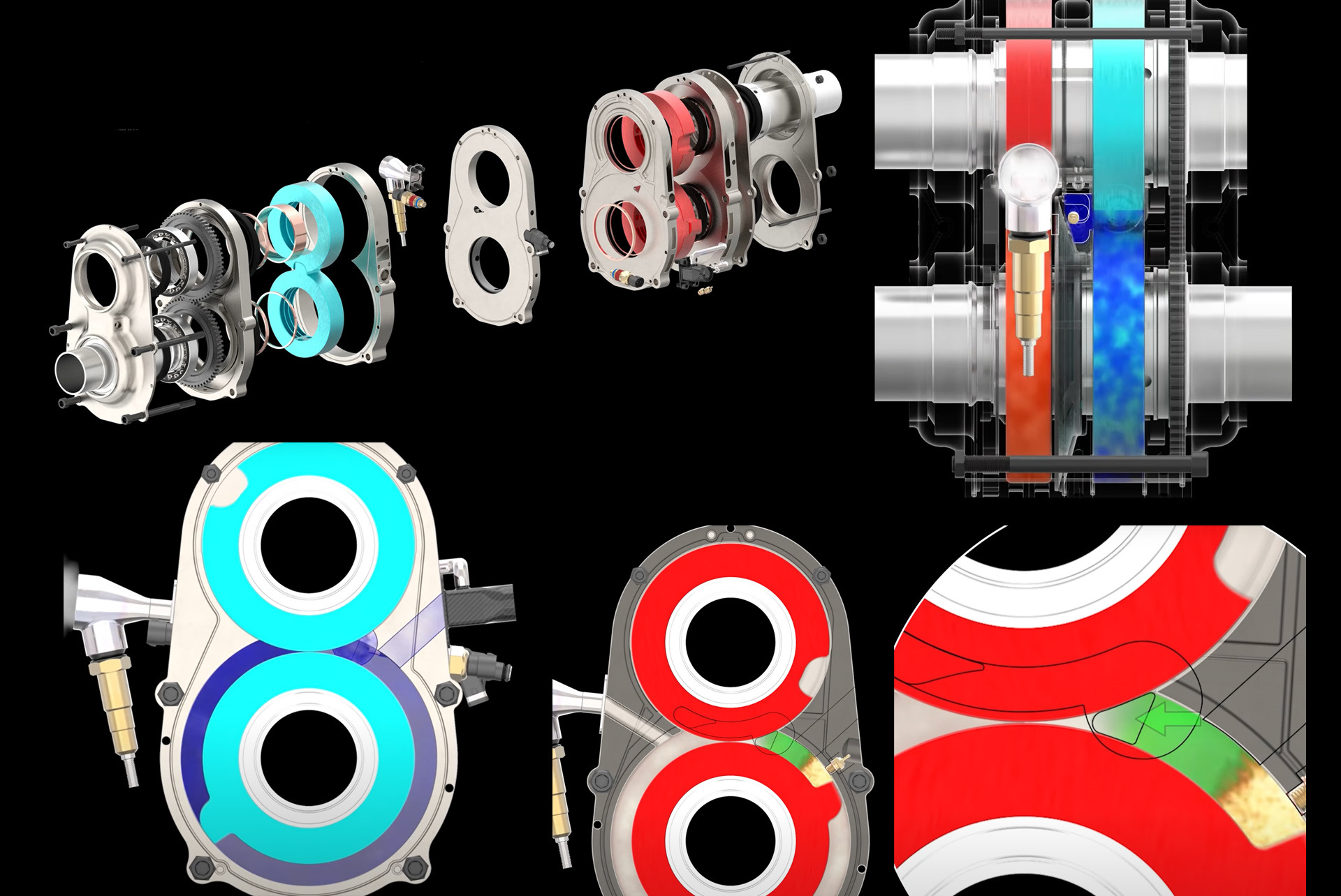

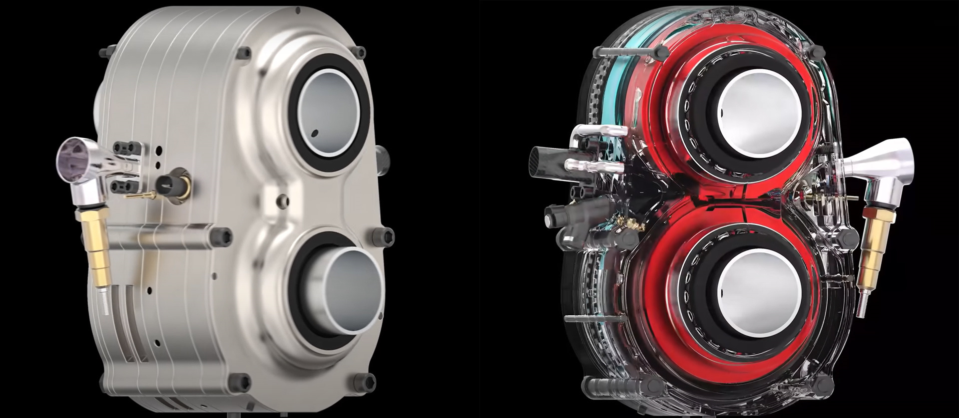

А вот куда более новый мотор Omega 1 от Astron Aerospace по-своему интерпретирует давнюю идею роторного (плоского) движка. Тут имеется четыре основных ротора. Два для впуска и сжатия (на схемах синие) и два для рабочего хода и выхлопа (красные). Да, это снова разделённый в пространстве цикл, как у Scuderi Group, но с роторами.
Когда первая пара роторов сжимает воздух он передаётся в предкамеру, размещённую между роторами. Для газораспределения между “синей” и “красной” частями двигателя есть вращающиеся диски с отверстиями. В предкамере впрыскивается топливо, далее в нужный момент смесь передаётся в полость “красного” ротора, поджигается и горячие газы толкают поршень-выступ. После рабочего хода поршень идёт на новый круг, с одной стороны получая новую смесь из предкамеры, а другой своей стороной выталкивая выхлопные газы, оставшиеся от предыдущего цикла, в выпускной канал.

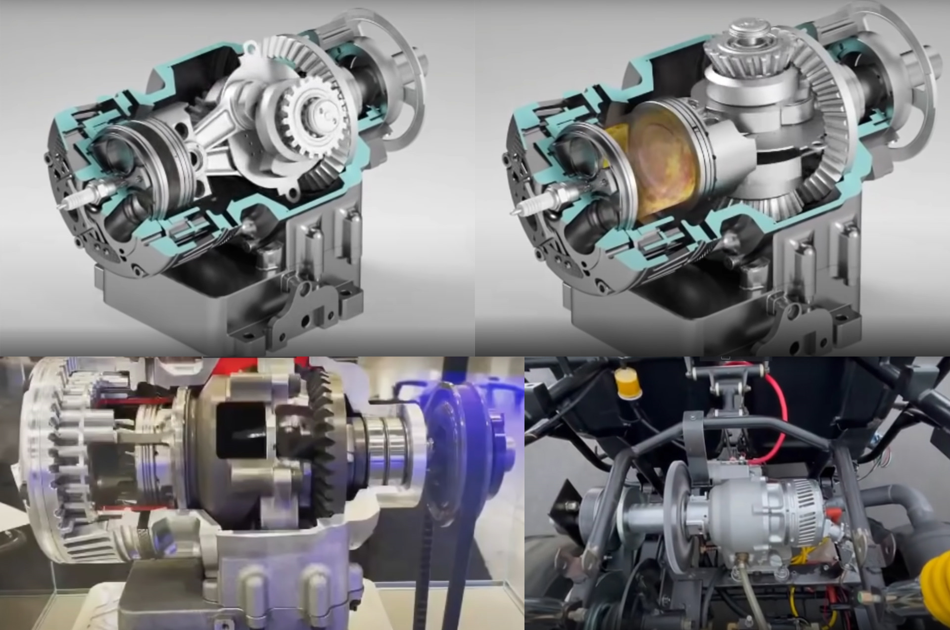

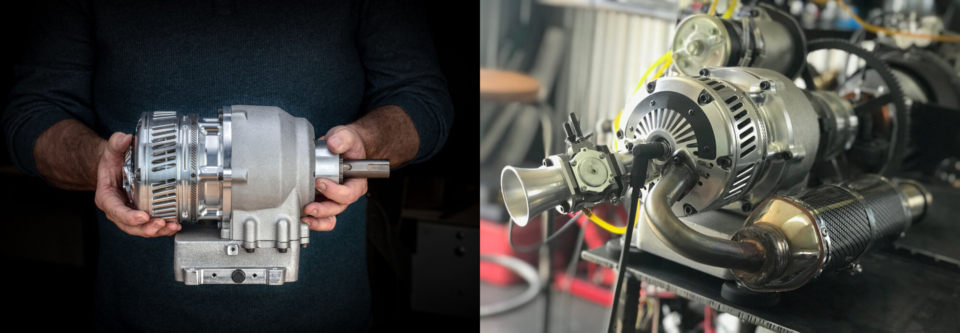

Любопытен и крохотный агрегат MA-250 от американской Avadi Engines. Здесь внутри единственного цилиндра движется поршень, соединённый сразу с двумя шатунами и двумя миниатюрными коленвалами. Коленвалы геометрически лежат на одной оси, но вращаются в противоположные стороны (что их уравновешивает). За это отвечает пара конических шестерён, которые обегают большую неподвижную шестерню, закреплённую в корпусе.
Такая схема приводит к сложному движению поршня. Он одновременно совершает возвратно-поступательные движения, необходимые для проведения четырёх классических тактов, но также и вращается вокруг своей оси. Вращение привода используется и для газораспределения (оно идёт как раз с нужной частотой). В верхней части цилиндра есть диск с отверстием, которое оказывается то напротив впускного канала, то выпускного. Адресован MA-250 создателям самой разной техники — от небольших автомобилей до скутеров и лёгкомоторной авиации.

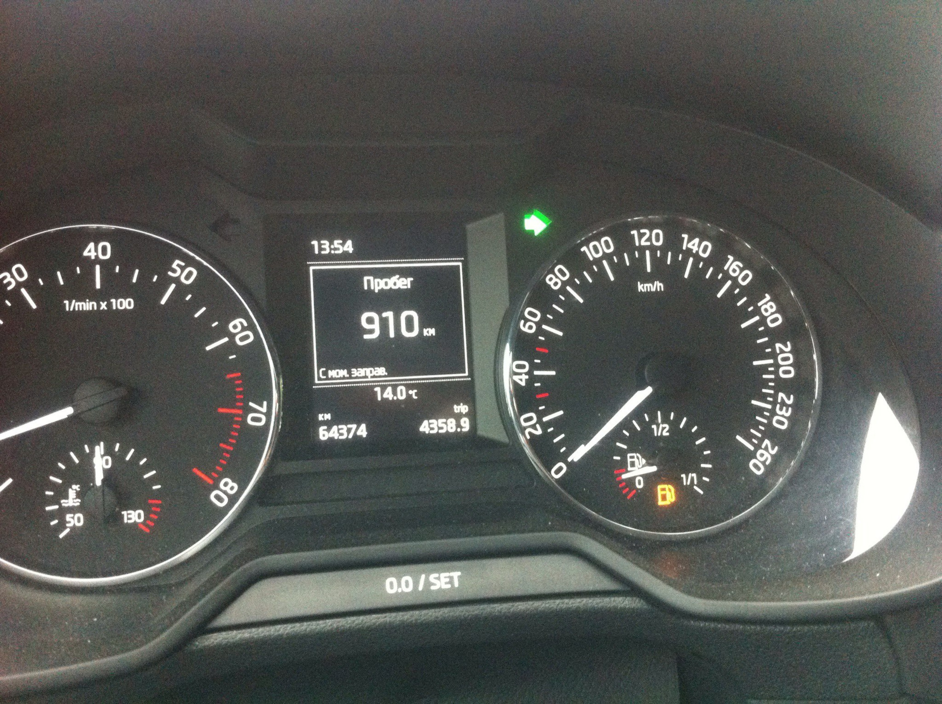

Я, когда на море еду всегда оставляю в баке не менее 15 литров страховочного запаса, поэтому вынужден заправляться каждые 300 км. С детьми каждая такая остановка затягивается минимум на полчаса. Современные электромобили за 25 минут набирают 80% ёмкости.
Про РФ согласен.
Влезу немножко, вот про зарядку полное лукавство, посмотрите хотя-бы отчёт авторевью, они устраивали автопробег в компаниии с электромобилем, там немного другая реальность нежели у вас.
Ну и про каждые 300 км заправки на двс поржал конечно, даже при остатке 15 л я проеду не менее 500 км.
Вы пропустили фразу "в развитых странах". Там зарядки каждые 200…300 км вдоль трасс.
Если я еду 130 км в час с кондиционером, то у меня расход 8.3 л на 100 км. Не думаю, что у вас сильно меньше.
И мне тяжело ехать нежрамши более 4 часов, хотя бензин в баке ещё есть. Дети гораздо чаще есть просят. Конечно найдутся индивиды, которые скажут, что они легко проедут 1300 км не вставая с водительского сиденья, но речь о массовом сценарии, когда водитель обедает с остановкой.
Причём здесь 200-300, время зарядки всеравно не сравнимо с заправкой бенза, и запас хода в морозы очень мал.

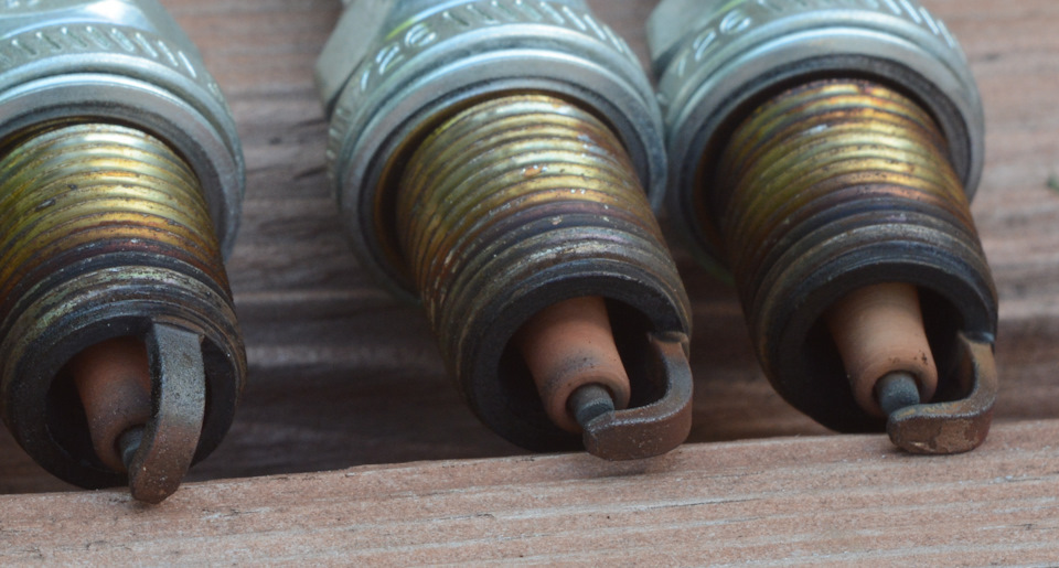

Не мне вам рассказывать что происходит с двигателем TSI при заправке некачественным бензином.
Я заправлялся на заправках где ещё на кнопочку самому надо жать и счётчик со стрелочкой, все живо здорово.
А я в Крыму заправился и первую лямбду отравил. 1:1
О истории про лямбду…шанс я думаю такой же как словить скачек напряжения при зарядка, к слову самая быстрая зарядки теслы это 75 минут, самый распространённый который есть даже у нас 4 часа при трехфазном токе
На самом деле по заправкам в Крыму много историй с попадосами в БЖ.
Была у меня статистика по качеству бензина по АЗС, сейчас не могу ссылку найти, люди специально ездили, брали пробы для лаборатории. Там даже у брендовых не всё в порядке. А на небрендовых довольно печально.
Есть ссылка про то, что Тесла до 80% на суперчаджере v3 на 250 кВт заряжается за 75 минут?
Или у вас инфа про суперчаджер v1 у которого 72 кВт?
На тесла клубе Москва вся инфа, по секрету вам расскажу что вся Россия уже лет 15 ездит только на инжекторах, тем же tsi не меньше тоже, никаких массовых проблем как видите нет, Крым это отдельная история, там все полулегальное.
По поводу запаса хода на моем авто…
вот видео с графиками про сперчаджер v2
Soulyk
У тси нет массовых проблем, потому что все давно заправляются на брендовых. На небрендовых только автоваз и корчи, им ничего не будет.
Всё это лирика, я привык доверять инструментальным измерениям и лабораторным тестам.
У нас в городе есть сеть Держава, после бензина от них на свечах рыжий кирпичный налёт от ферроценов, которые давно запрещены в РФ. Они уже 15 лет работают и им пох.
