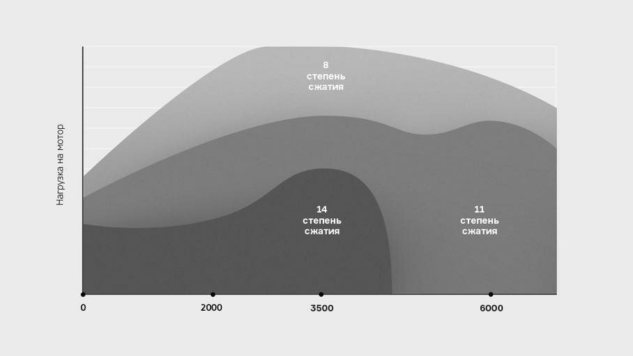

ГЕОМЕТРИЧЕСКАЯ И РЕАЛЬНАЯ СТЕПЕНИ СЖАТИЯ.
Геометрическая степень сжатия( степень расширения газов на такте РХ) у этого мотора составляет 17-18. Это позволяет более эффективно использовать энергию сгоревшего топлива. Реальная степень сжатия обычно определяется углами открытия-закрытия впускных клапанов и количеством попавшего в цилиндр воздуха. Реальная степень сжатия у этого мотора находится в пределах 10-12 и несколько зависит от частоты вращения коленвала (распредвалов).
Реальная ССж в этом моторе регулируется выпускными клапанами, впускные клапана работают как и обычно.В начале такта сжатия выпускные клапана(клапан) находятся в приоткрытом положении и выпускают часть воздуха при начале движения поршня вверх.
Для этого на распредвале достаточно дополнительно выточить два более узких кулачка (справа, слева от основного) которые дополнительно приоткрывают выпускные клапана(клапан) на непродолжительное время в начале такта сжатия.
Сразу же исчезают всякие проблемы с воспламенением ТВС-применяется обычное искровое зажигание. Наддув может не применяться, наполнение цилиндра воздухом максимально полное-избыток воздуха в начале такта сжатия выпускается из цилиндра.

Геометрическая степень сжатия (степень расширения газов на такте РХ) у этого мотора предполагается 17-18, больше чем у многих современных дизелей.
По удельному крутящему моменту, частоте вращения эти моторы будут практически как современные турбодизеля, но на бензине.
Частота вращения у этих моторов значительно ниже чем у обычных бензиновых.
Прочтите по ссылке о формировании ТВС.
Расчёты на данном этапе просто невозможны, эти моторы ещё не создавались в металле-первый этап для них определение массы заряда воздуха в цилиндре на различных режимах работы мотора.
На нормальном и спортивном режимах соотношение 1:14,7, обогащённая смесь вообще не формируется (предположительно).На каждый цилиндр 2 форсунки(возможно).
