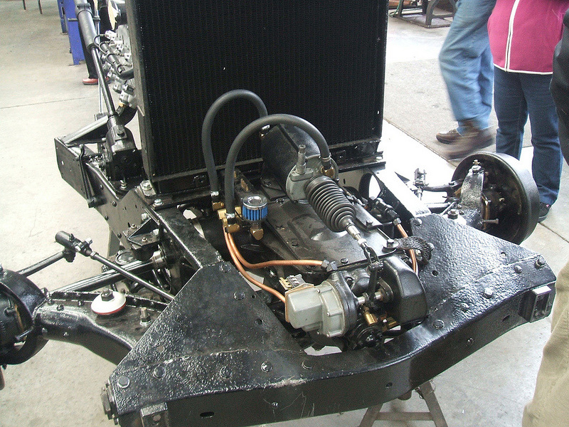

При этом шасси каждая половинка компании разрабатывала своё, оригинальное. И если Фрейзер сделал ставку на консервативный вариант — несущая рама и классическая компоновка — то Кайзера манили переднеприводные автомобили европейского типа с несущим кузовом, за которыми, как он считал — и вполне справедливо — было будущее. В самой Америке до этого уже выпускались переднеприводные модели, но не для массового рынка — "Корд", "Ракстон" и подобные довоенные машины с приводом на переднюю ось были ориентированы в основном на богатых оригиналов, а их популярность в соответствующих кругах основывалась на славе гоночных "Миллеров". Кайзер стал, видимо, первым американским автомобилестроителем, обратившим внимание именно на практическую сторону переднего привода, его преимущества с точки зрения эффективности компоновки, технологичности и организации производства — которые к тому времени давно и активно использовались в Европе.
Именно переднеприводная компоновка потенциально позволяла осуществить навязчивую идею Кайзера — создать современный аналог Ford Model T, доступный рядовому американцу массовый автомобиль с минимальным полноценным набором потребительских качеств, более компактный при тех же размерах салона и, в теории, более дешёвый, чем у конкурентов — а значит и пользующийся массовой популярностью (впоследствии у него будет ещё один "заход" к этой теме — "компакт" Henry J; и да, избыточной скромностью Генри Дж. Кайзер никогда не страдал).
Чтобы лучше ознакомиться с достижениями европейцев в этой области, Кайзером было закуплено несколько натурных образцов, среди которых в наибольшей степени обратил на себя внимание Citroёn TA, имевший передний привод и торсионную независимую подвеску всех колёс. Кроме того, разработчики явно в деталях ознакомились с конструкцией предыдущей американской попытки создания переднеприводного автомобиля — Cord 810, с фирмой-производителем которого был каким-то образом связан Фрейзер — вероятно, через выпускавшуюся Graham модель Hollywood, с тем же кузовом, но своим шасси с "классической" компоновкой. В итоге, впрочем, было принято абсолютно разумное решение отказаться от прямого копирования технических решений этих машин; в частности, Кайзеру категорически не понравилась компоновка с расположением двигателя позади передней оси, которая ухудшала сцепление ведущих колёс с дорогой из-за недостаточной загрузки (из-за чего в те годы передний привод категорически забраковали в СССР — машины с такой компоновкой становились практически беспомощны в гололёд) и отнимала полезное пространство у салона, не позволяя в разумных габаритах создать автомобиль с привычным американцам простором и комфортом.
Но наиболее удачным "приобретением" стал французский инженер Жан Альбер Грегуар, эксперт в области переднего привода, ещё в 1920-е годы создавший один из первых типов шарниров равных угловых скоростей — сухариковый, и тогда же разработавший крайне удачную для своего времени серию переднеприводных автомобилей Tracta.
Надо сказать, что махровый консерватор и при этом приземлённый реалист Фрейзер всю эту возню открыто неодобрял и даже высмеивал в печати. Но деваться ему было особо некуда — банкет оплачивал в основном Кайзер на свои деньги, поскольку финансовые возможности "Грэма" были крайне ограничены.
Для начала была опробована схема, впоследствии использованная на переднеприводных автомобилях марок VW, "Ауди", "Рено" и "Москвич", а также больших "Крайслерах" на платформе LHS — с двигателем целиком в переднем свесе, спереди от дифференциала и коробки передач. Но тут подвёл избранный для обоих автомобилей двигатель фирмы Continental, который из-за дефицита производственных мощностей в американском двигателестроении послевоенных лет был по сути безальтернативным вариантом. Архаичная нижнеклапанная рядная шестёрка, разработанная ещё в двадцатые годы в расчёте на грузовые автомобили и спецтехнику, даже в версии с уменьшенным до 187 куб. дюймов (3 л.) рабочим объёмом крайне плохо подходила для этого проекта из-за большой длины и массы.
С учётом этого, оставалась фактически единственная компоновка — пусть и далеко не оптимальная, но по меркам тех лет не выглядевшая более экзотично, чем сама по себе идея переднего привода: двигатель оставался на своём обычном месте над передней осью, а трансмиссия — представляла собой частично "развёрнутую задом наперёд" обычную трансмиссию заднеприводного автомобиля:
Для этого на выходе из коробки передач устанавливался оборотный редуктор, снизу к её картеру крепилась главная передача, а крутящий момент передавался при помощи короткого карданного вала с шарниром Гука (сдвоенным карданным). Дополнительными плюсами такой схемы были достаточно хорошая загрузка ведущей оси, что пригодилось бы жителям штатов со снежной зимой, и возможность довольно широкой унификации с заднеприводным "Грэмом" / "Фрейзером".
Подвеску же решили в чисто-французском ключе: поперечные торсионы с продольными рычагами и спереди, и сзади. Практически в точности такая схема подвески впоследствии будет применяться на ЛуАЗе, хотя — для профилактики — его конструкторы никак не могли знать про экспериментальные разработки "Кайзера" сороковых годов (да этого и не нужно было для того, чтобы придти к той же самой идее).
