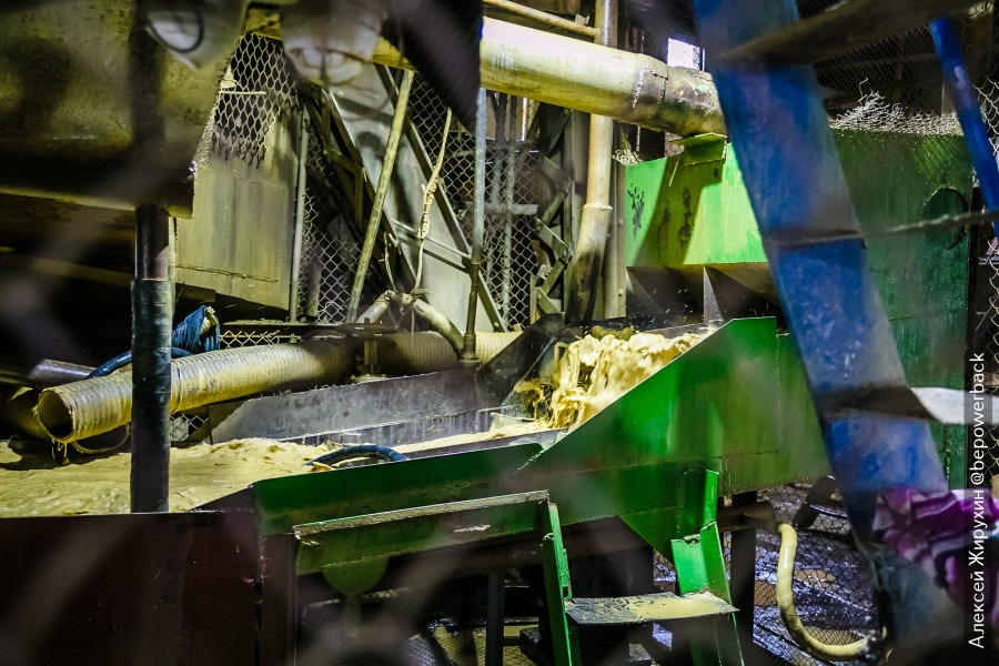

В здании расположены многочисленные обогатительные аппараты, через которые проходит золотоносный концентрат. Все ручные операции устранены — люди выполняют лишь функции операторов.
А теперь давайте разберем принцип работы драги. Огромными черпаками закидывает золотосодержащую породу из котлована в узел, называемый барабанный грохот .
Там происходит процесс грохочения — разделения на фракции.
Крупная фракция в основном из пустой породы поступает на галечный транспортер,
по которому отправляется в отвал, образуя хвосты.
Мелкая фракция попадает на шлюза, где происходит улавливание частиц золота. Золото по своим свойствам тяжелее остальных минералов, поэтому оседает там.
С определённой частотой (в зависимости от содержания) концентрат снимают и отправляют на ШОУ — шлихо-обогатительную установку, которую мы тоже посетим.
