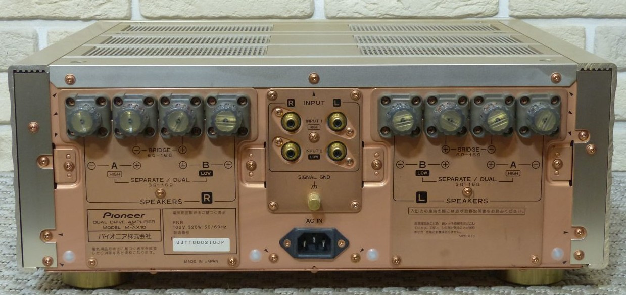

УМ 4-канальный с возможностью мостового включения и превращения в 2-канальный 2х200Вт. Это — скорее всего, отсылка к серии C-70, C-72, C-73, M-70, M-72, M-73 M-70, M-72 тоже 4-канальные, но не могут мостом. Почему? Ответ дан в статье по ссылке. А М-73 — теоретически, могут, но 2-канальные.

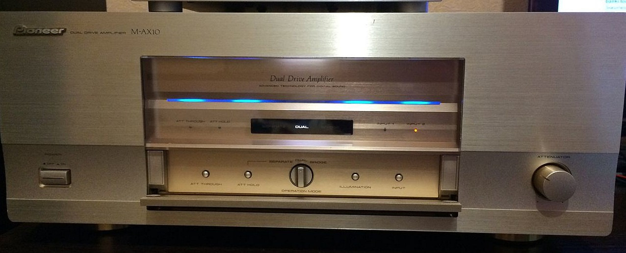

Но в основном в дикой природе встречаются аппараты с гнутой передней панелью, что на мой взгляд, несколько отняло от дизайна:
Хотя нет. При рассмотрении с пристрастием, оказалось, что дизайн нормальный, ДЭМОС-овский, а резкие грани — это обман зрения и "мастерство" фотографов:
Не верь глазам своим! Это всё — полукруглые выемки!

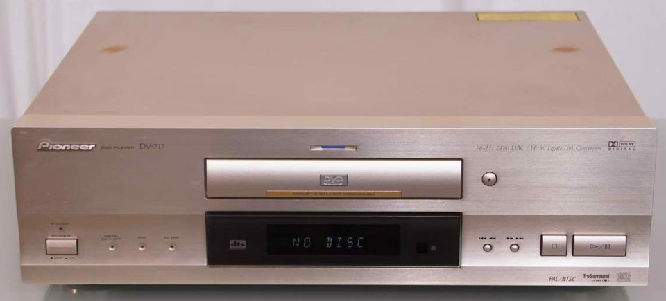

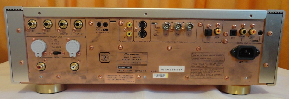

CD / SACD / DVD — проигрыватель Pioneer DV-AX10 (тоже, кстати, 500'000Y). Воспроизводит CD, SACD и DVD, а так же может использоваться, как ЦАП. Фото с ДЗэНа
HDMI и пр. цифровые выходы, ставшие уже такими привычными за последние десятилетия, отсутствуют. А чего вы хотели? 2000й год как никак!

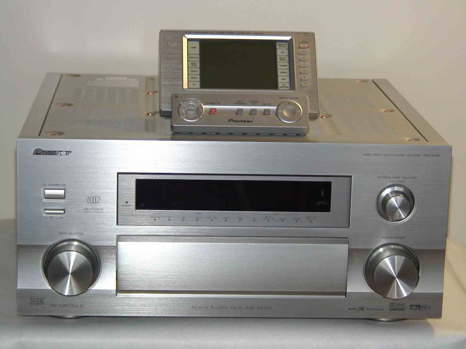

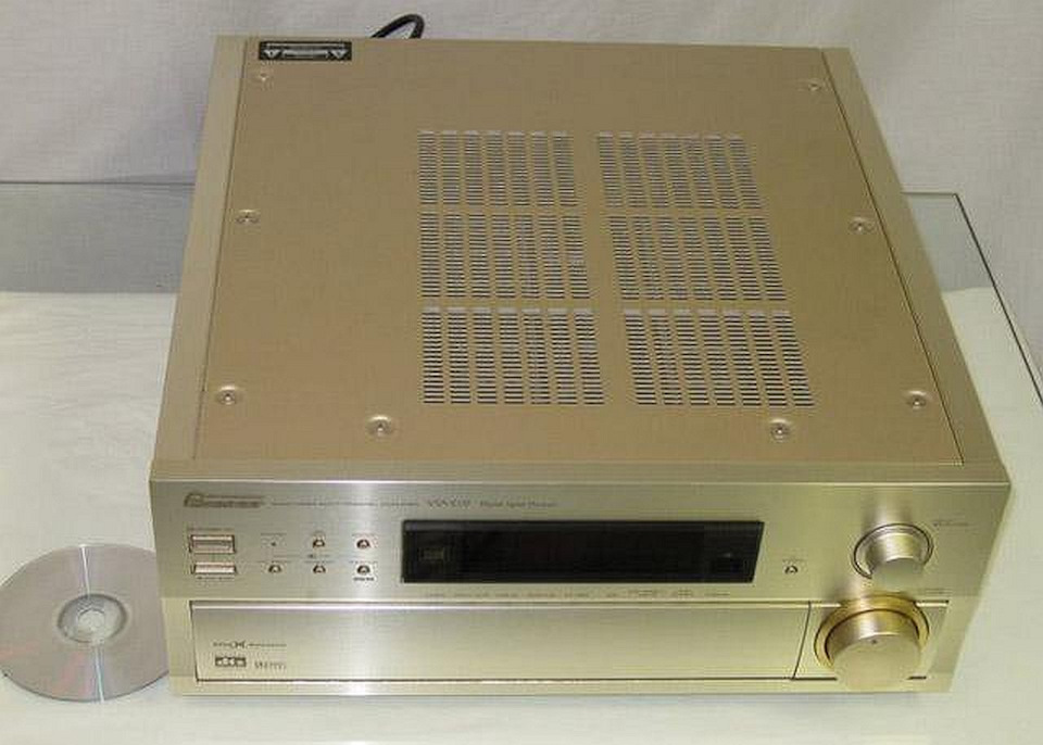

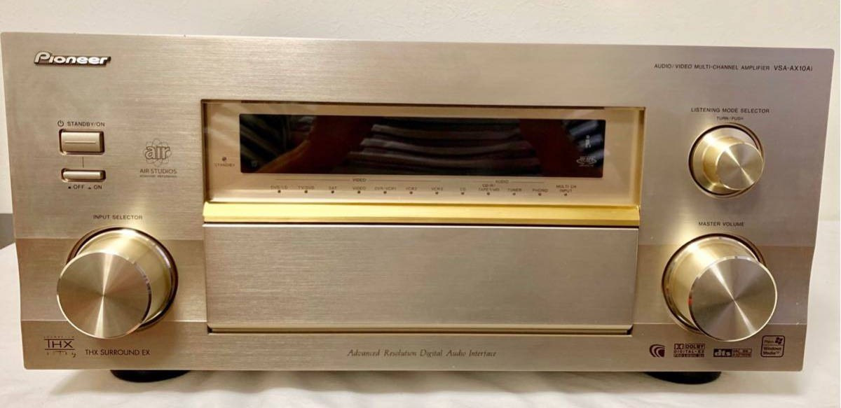

Топовый ресивер от Пионеер Pioneer VSA-AX10Ai. Кстати, он одного цвета — "Шампань", просто снято при разном освещении.
Второе фото — на пульт полюбоваться. Да, это пульт, а не игра "Ну погоди".

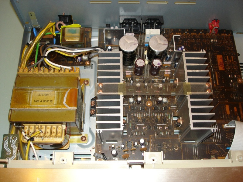

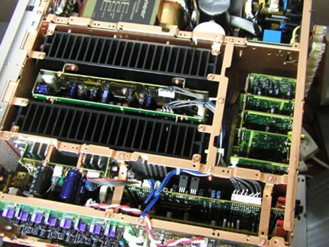

И сразу посмотреть на "набивку".

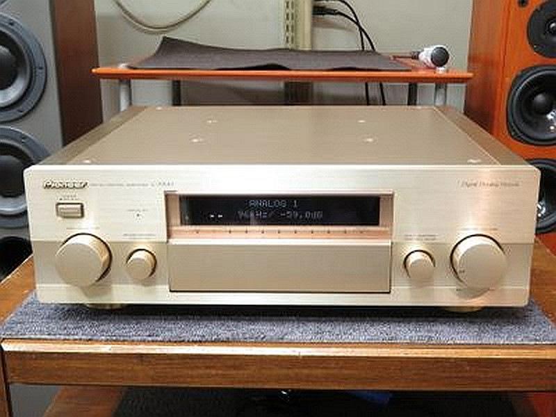

2000 Pioneer C-AX10 не достать. Не продаются. Почти вообще не продаются. Даже фото — археологическая редкость. Фото из каталога.
Внутри, если верить каталогу, весьма приличный ЦАП на PCM1704 и ЦФ SM5847.

2000 Pioneer M-AX10 — основной герой сегодняшнего романа …

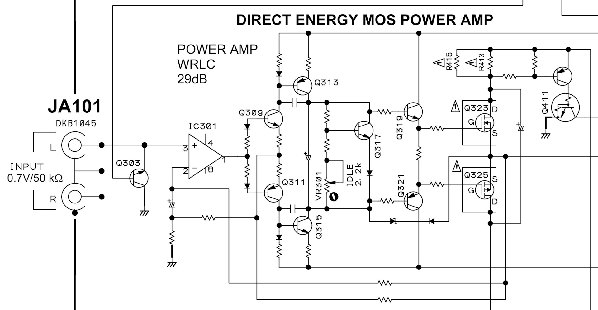

Предварительный усилитель 12дБ представляет из себя обычный маломощный усилитель с ОООС и 1-каскадным выходом. Схема Лина тип 2. В Хай-Энд моделях М5, М5а, М6, М7, М8 к такому первому усилителю прилагался усилитель тока (повторитель) без ОООС. Или в моделях M-Z1/M-Z1a — с хитрой ОООС. Что в Pioneer M-AX10?
Основной усилитель Pioneer M-AX10 представляет из себя "Параллельник" или "Даймонд буффер", но с хитрецой, примененной в хитро-Лин схемах (начиная с серии 777, а также Никитин, …): инверсия сигнала раскачки на Токовом Зеркале. По утверждениям разработчиков, они так компенсируют нелинейность одного тр-ра нелинейностью другого. Что это даёт — не знаю, но в Denon POA-8000 сделано так же.
Далее — 2-каскадный выходной повторитель: БПТ+МОС. МОСы тока не жрут, в отличие от БПТ, потому управлять ими легко и просто, и трёх каскадов, желательных для управления БПТ выходниками, МОС выходникам не нужно.
Схема не имеет баластных резисторов (с полевиками так иногда можно).
Возле питания стоят по 2 резистора по 0,22 Ом впараллель (0,11 Ом) — это датчики тока для защиты.
Выходные транзисторы — IRFP140 / IRFP9140 — 100V, 21A, 140W. Это не 60А Denon POA-S1, но тоже норм.
Ток покоя — 130мА.
Выходной повторитель питается от напряжения +/-41В или +/-27В (видимо, в мостовом режиме).
Схема на рисунке без непринципиальных подробностей (выкинул). Мог и что важное выкинуть :-). По мне, так всё важное оставил.

Честно говоря, схема "ниачом". ОУ на входе уже о многом говорит. Впрочем, если его заменить на правильный, да убрать конденсаторы из ОООС, то и звучание изменится.

Добрый день. Решил написать для сведения. Вы пишете "Топовый ресивер от Пионеер Pioneer VSA-AX10Ai. Кстати, он одного цвета — "Шампань", просто снято при разном освещении". Оказывается нет. Они реально выпускались и шампань и Silver. Причем в шампань между дисплеем и откидной панелькой присутствует золотая вставочка.
Будут фотографии?

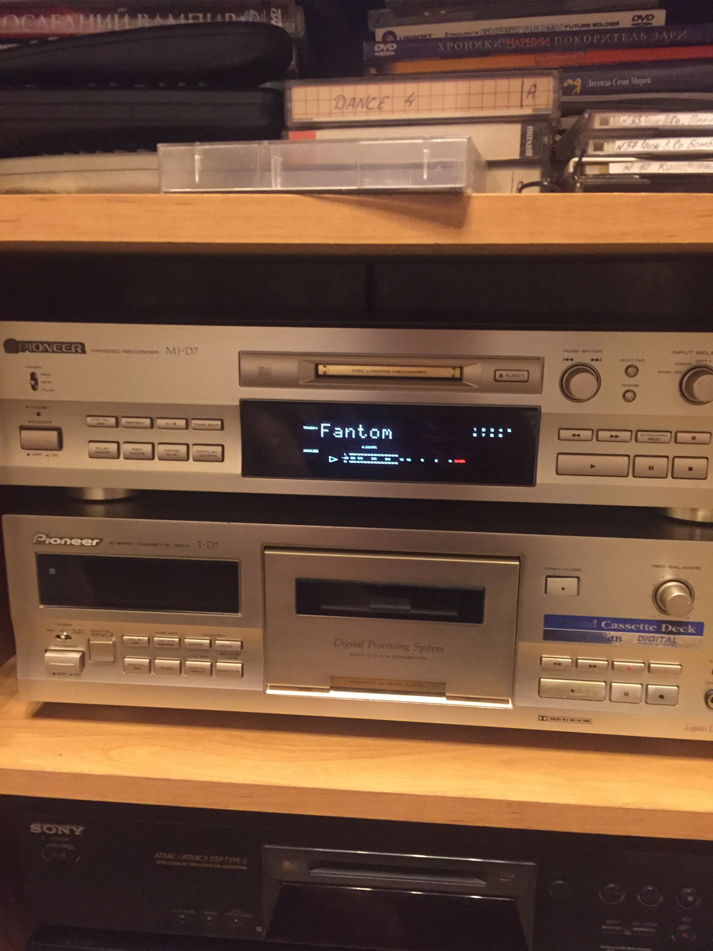

Проигрыватель минидисков я тоже дождался из этой же серии MJ-D7. Интересный аппаратик. Вот так это сейчас выглядит.
А вот с усилителем что то как то не везëт.
