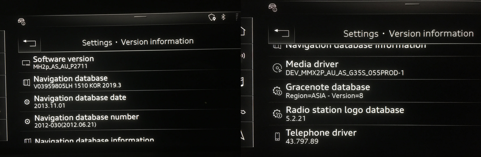

Так и решил поступить владелец импозантного корейского Q3 Cadet23, решив взглянуть с чем ему предстоит иметь дело на его юните 83A035085A:
Устаревшие корейская прошивка, карты, база логотипов радио и gracenote.

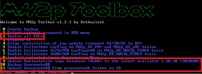

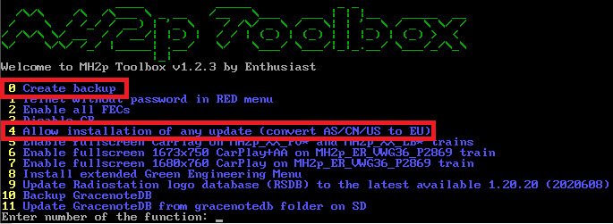

1. Установил Toolbox
2. Сделал backup и применил патч позволяющий устанавливать любое обновление:

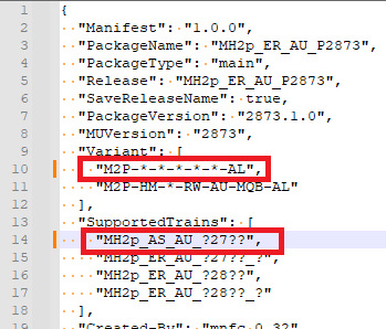

4. На SD карте отредактировал Meta\main.mnf:

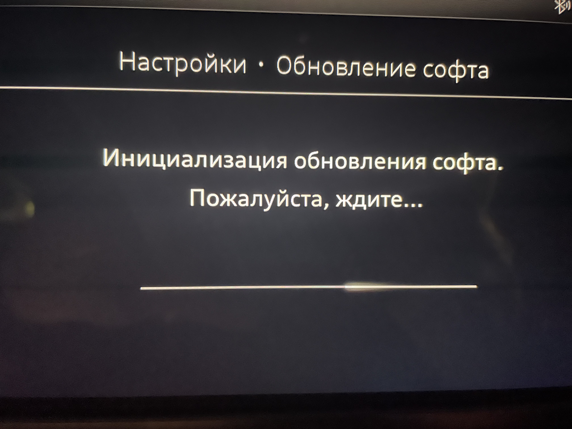

5. Обновил прошивку из RED меню

9. Скачал с mibsolution обновление gracenotedb_V22_MH2p.7z и распаковал в корень карты с Toolbox
10. Вставил SD c Toolbox и применил патчи и обновления баз лого радиостанций и Gracenote DB:

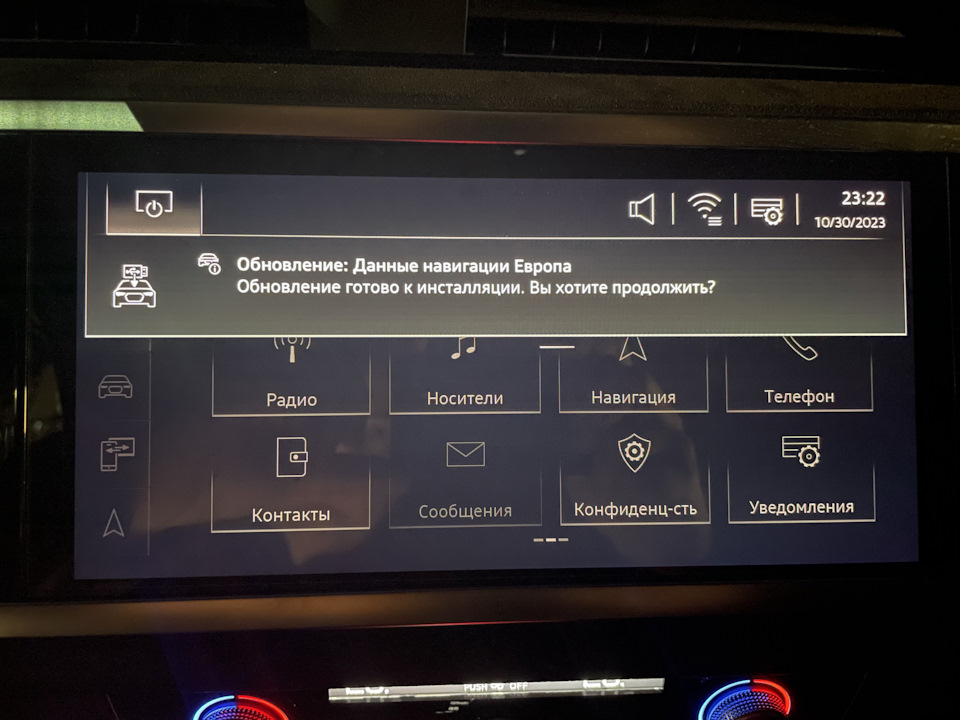

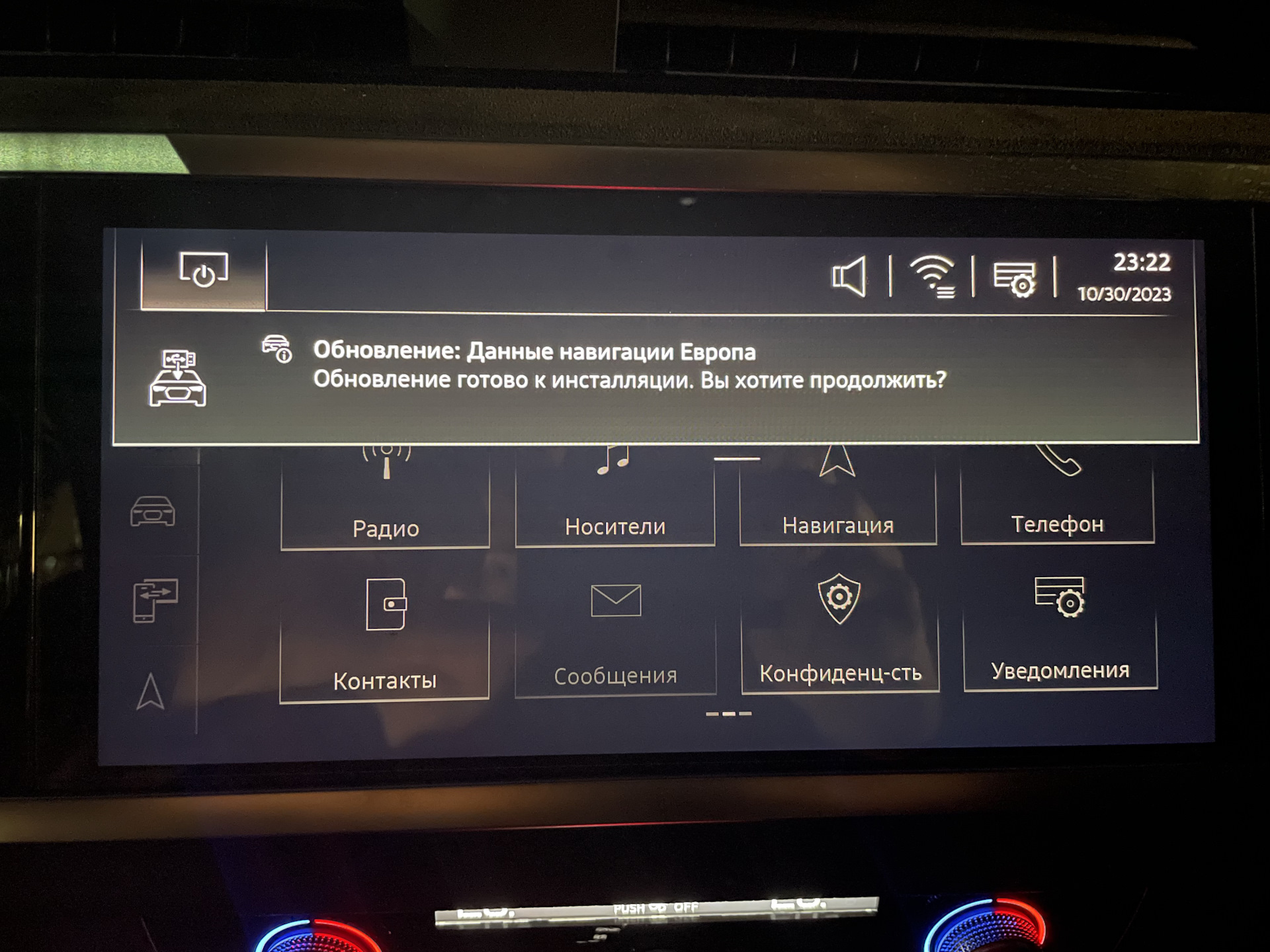

11. Скачал на SD карту объемом 32Гб отформатированную в FAT32 карты 2023.01 P630_MIB2P_EU.7z и установил их.

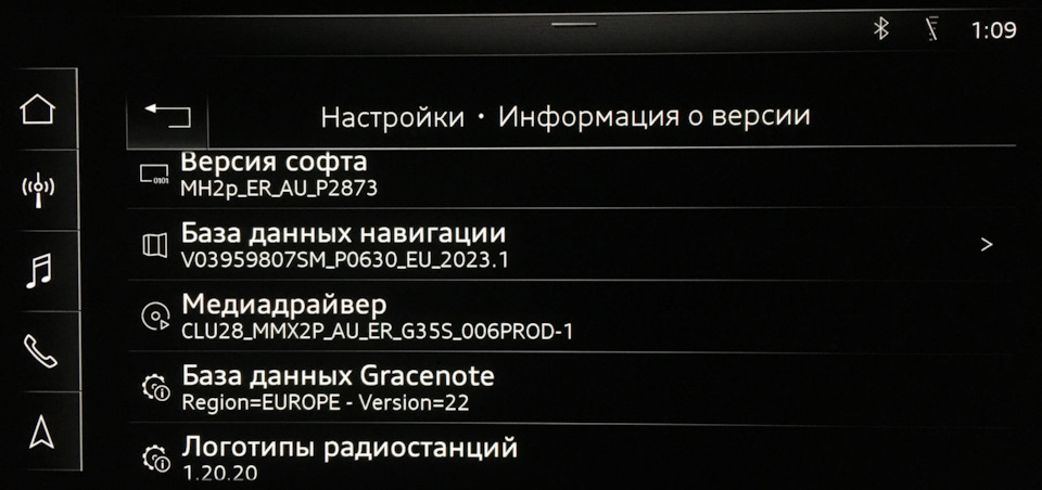

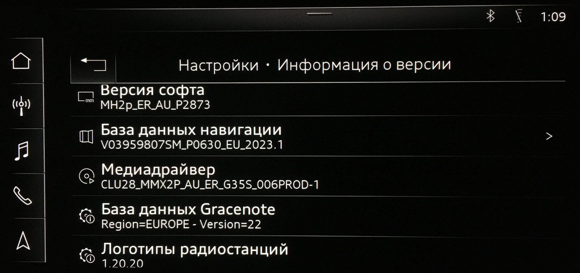

Смотрим, что у нас после всего этого получилось:
Да все просто, а вам рассказывали что все сложно и надо каким-то проходимцам кучу денег заплатить?
