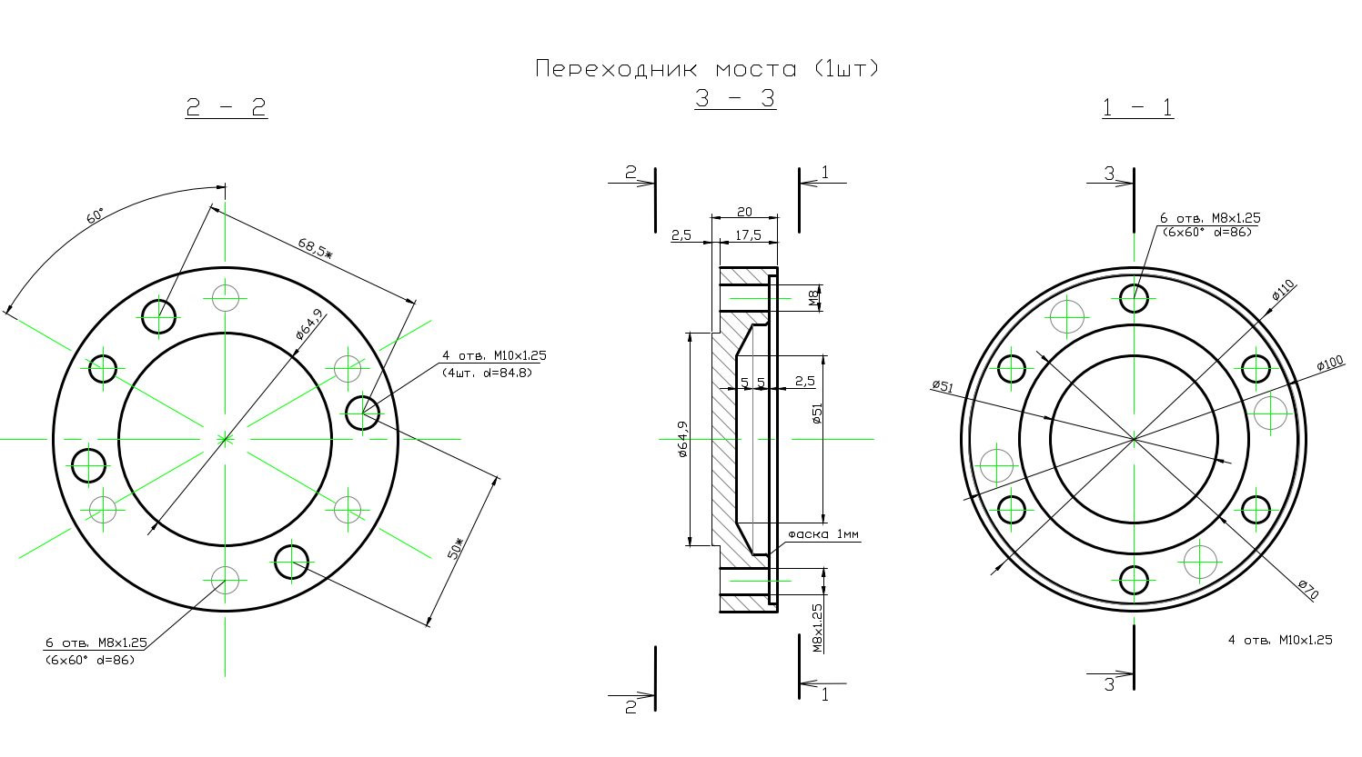

Как хорошо что у меня знакомые ребята работают в цехе по ремонту и балансировке карданов ))) Помню как я любился с непонятной вибрацией заднего кардана. Считаю что проставка на кардане — не есть гуд.
Пять лет на таких карданах езжу. Полет нормальный. И все эти споры про балансировку, скорость вращения, крутящий момент я уже проходил и прочитывал на форуме Корандоводов.
а в чем проблема прикрутить проставки к кардану и отбалансировать?

Это проставки для кардана на ШРУСах. В них по определению нет вибраций.
С какой скоростью крутятся ШРУС и кардан?))) У нас на делике передний на ШРУСе, но и его балансируют. Время покажет есть вибрация, или нет.
А я лично через это прошёл)
Видимо я что то не так делаю. У меня не вибрирует )))
