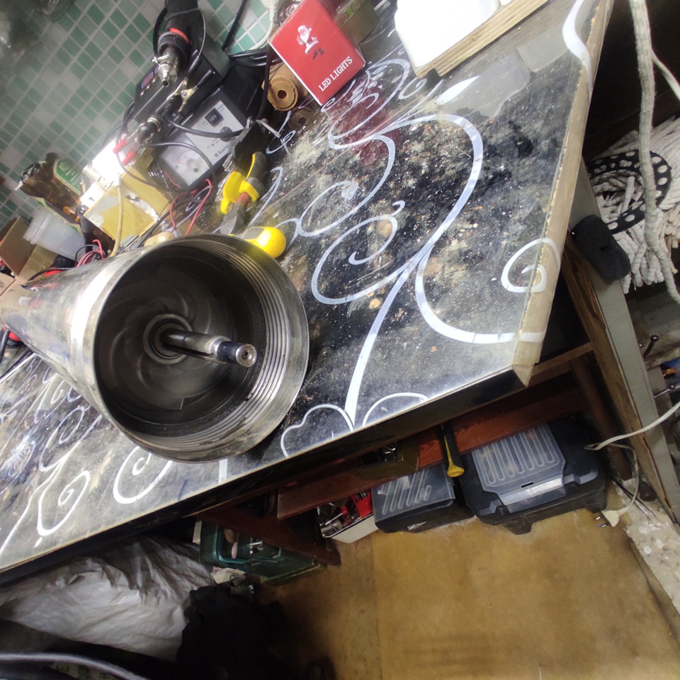

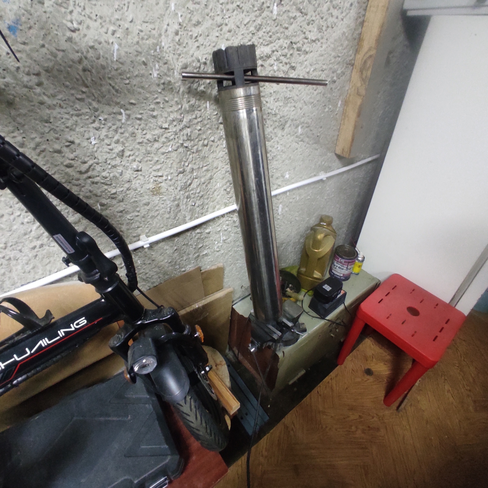

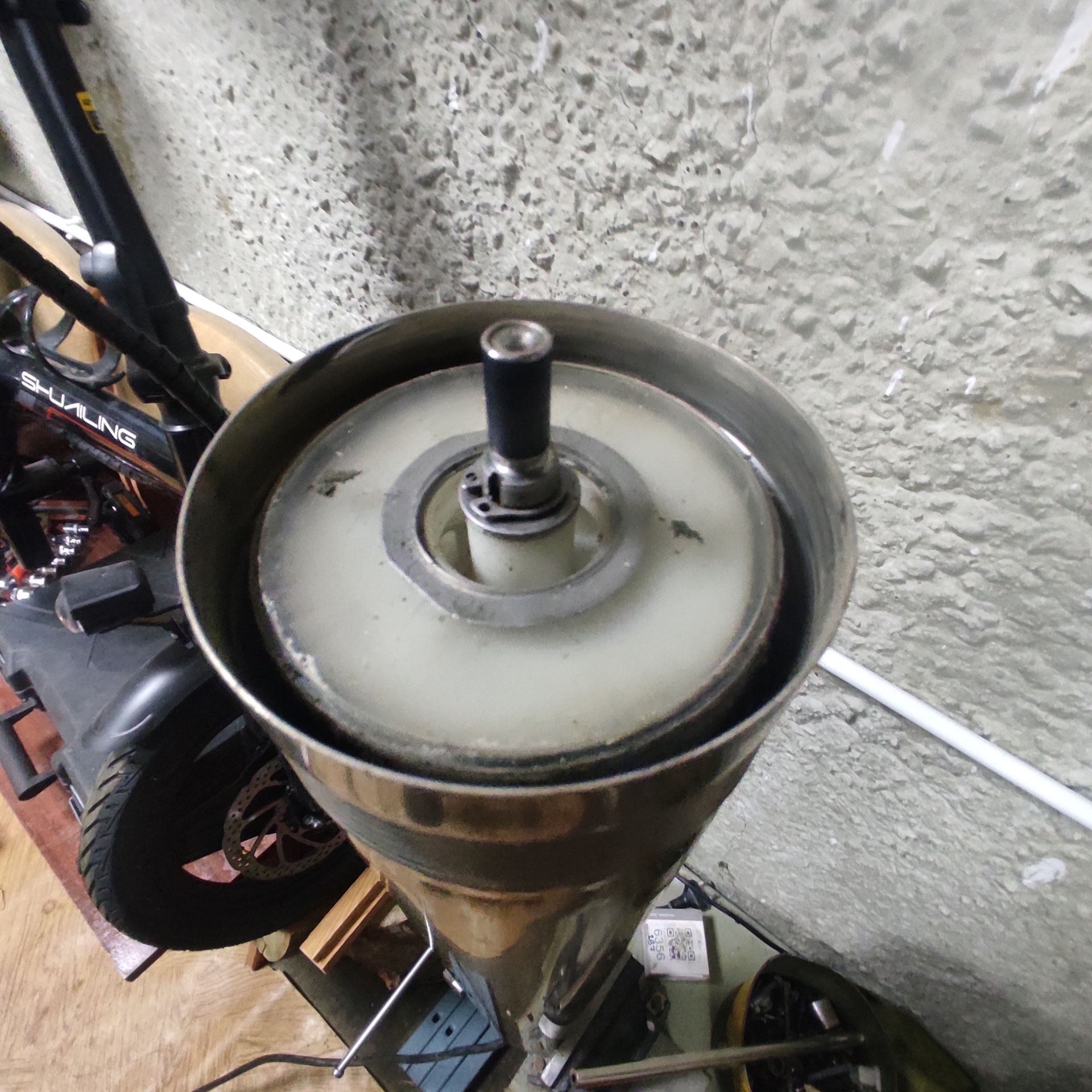

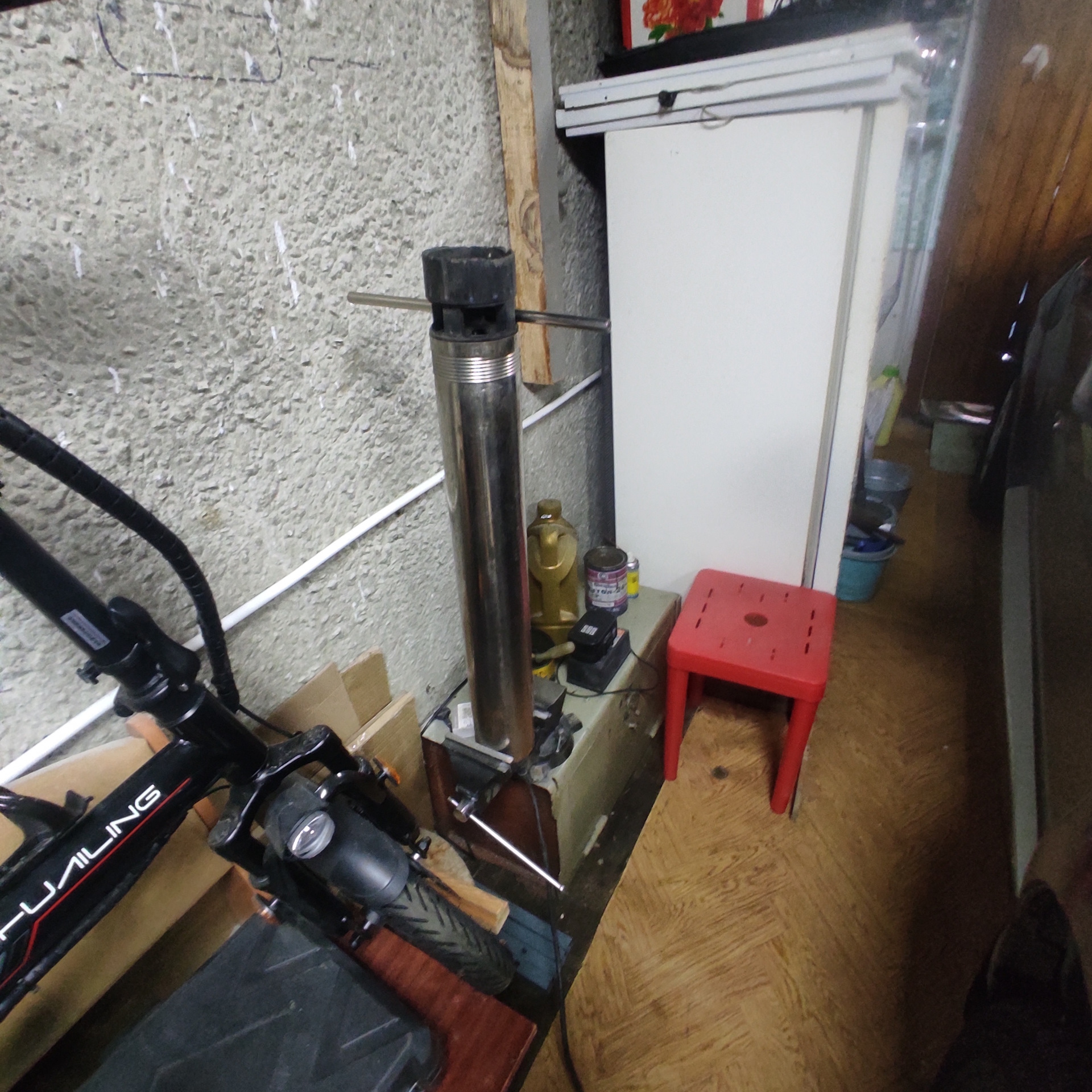

Всем привет. Дали мне в ремонт погружной насос, а инструкции как разобрать его мне не дали. И в инете найти не могу. Может кто знает как его можно пока только разобрать.

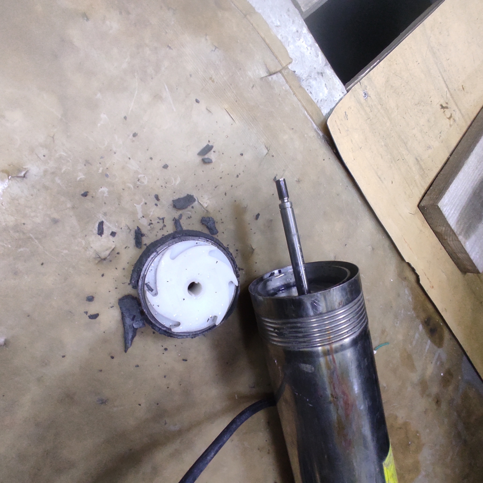

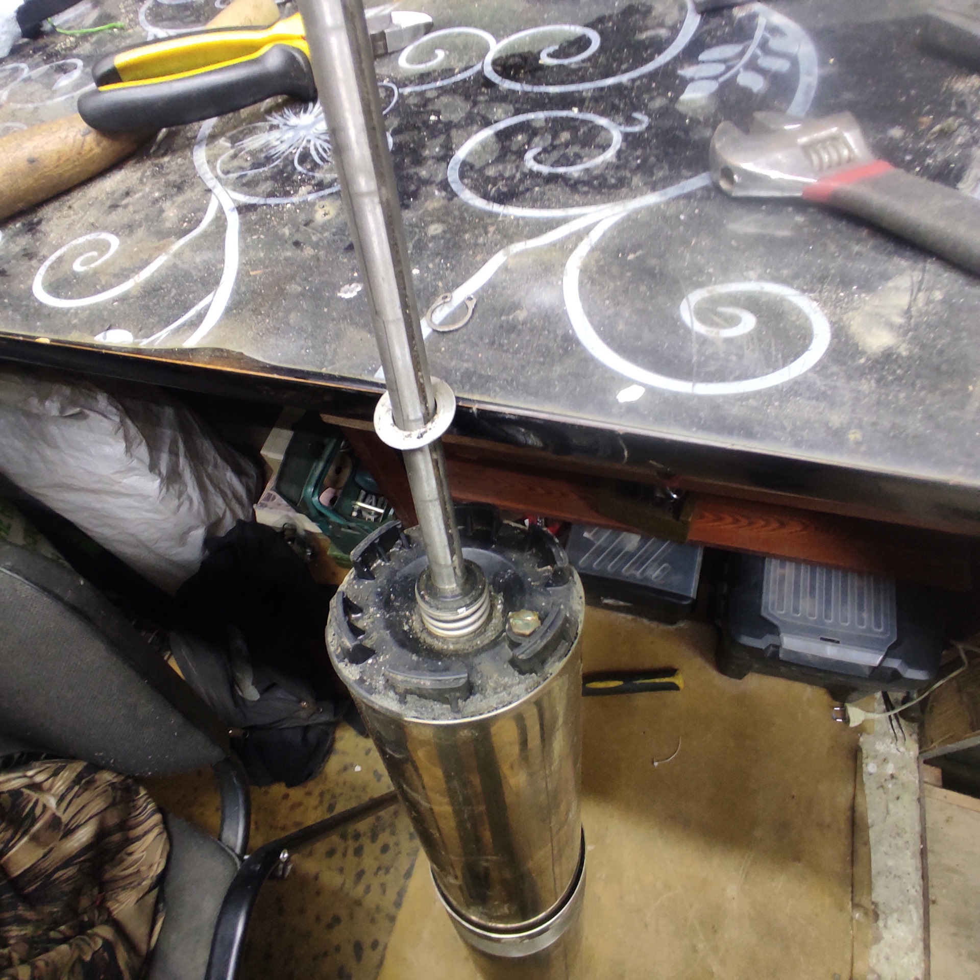

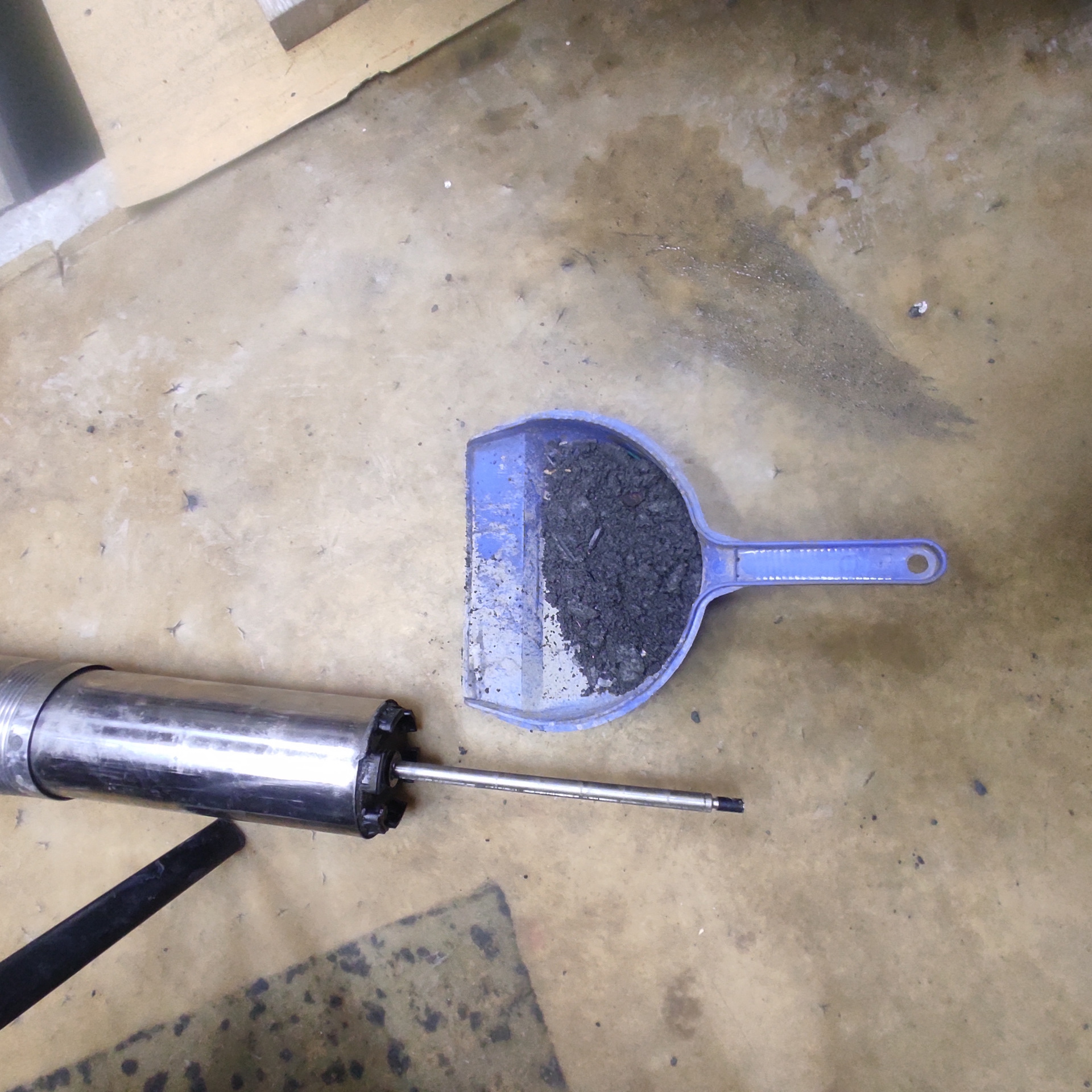

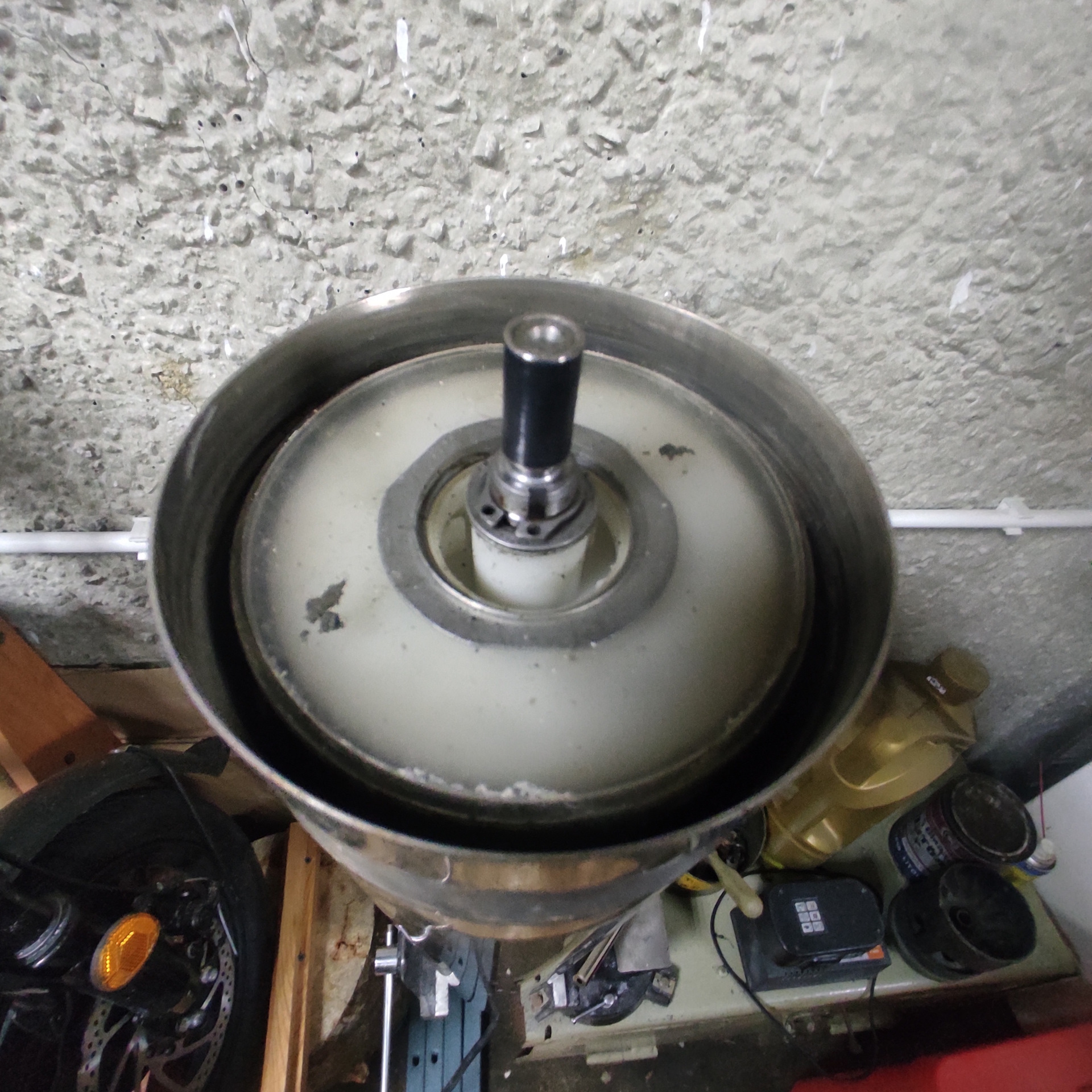

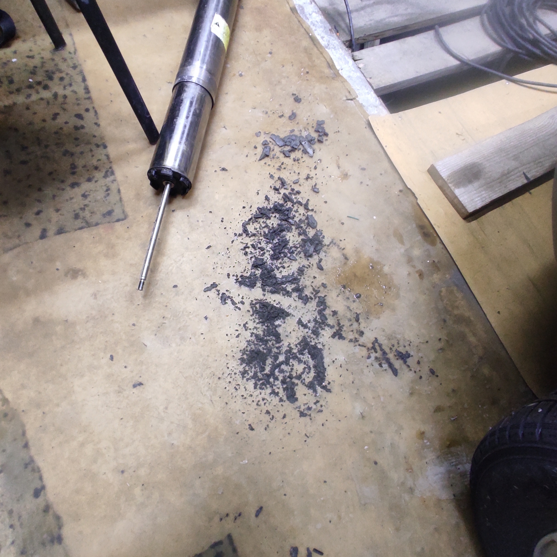

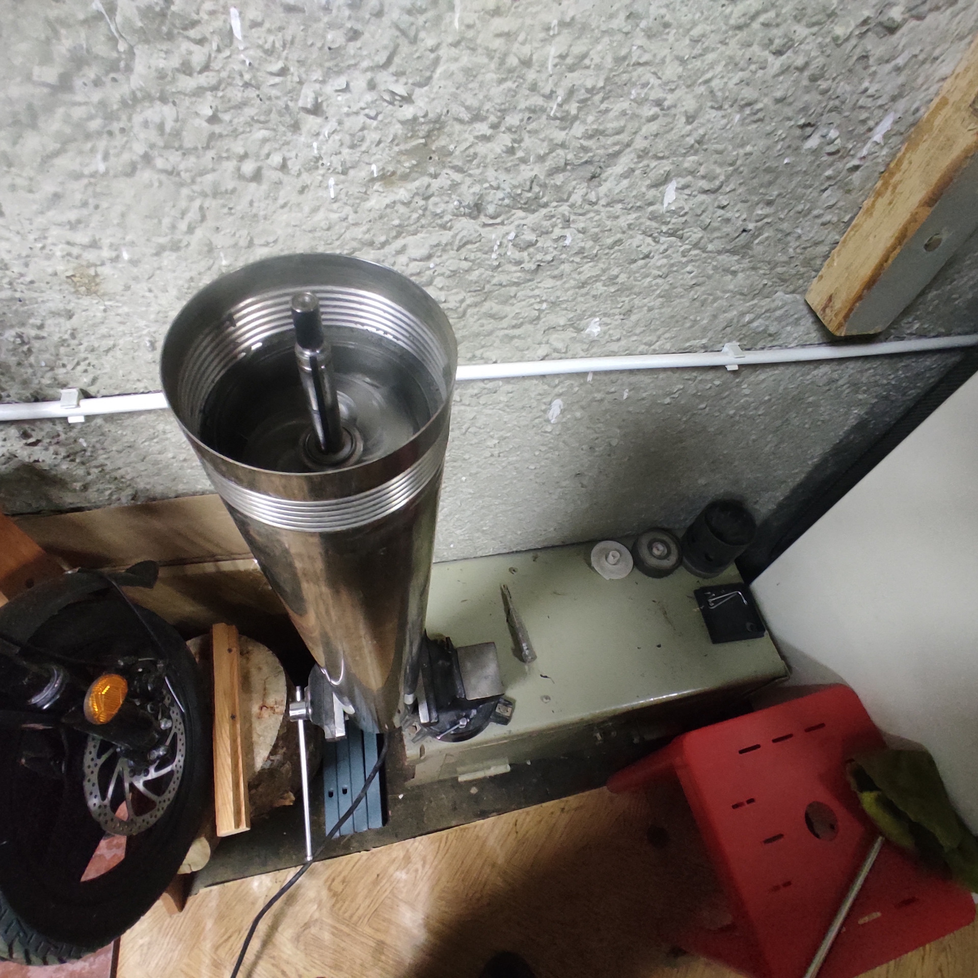

Выгреб из него целый Савик земли и песка. Удалось раскрутить. Был заклинивший. Мотор не рабочий. Короче на удлинитель его пущу. Надо только ккрутилку для него заказать. И тогда Дастера смогу ставить в любом месте на стоянке .

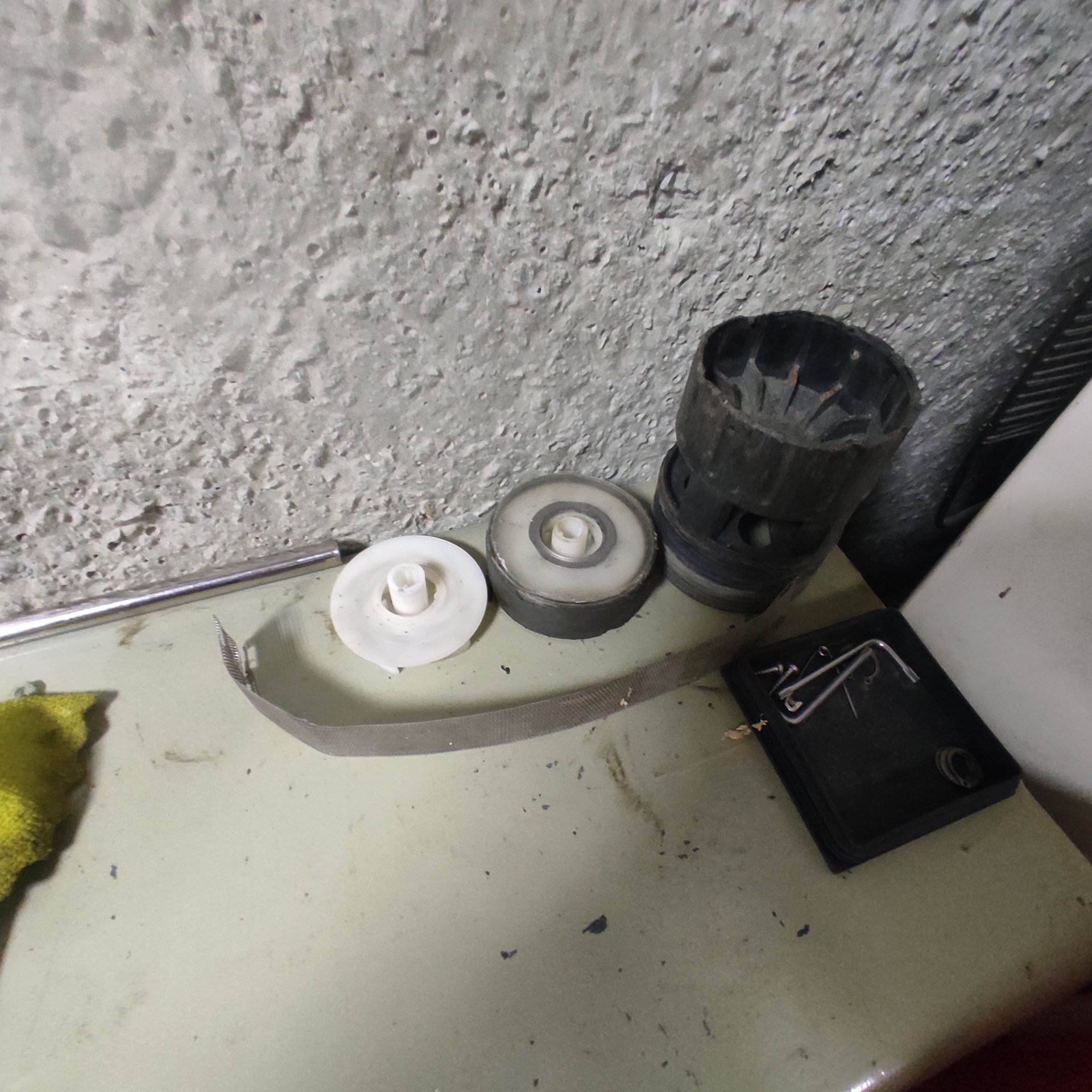

Снизу где сетка для забора воды — она должна выкручиваться. Внутри будет набор крыльчаток, аккуратно вынимай чтобы не перепутать детали. А вот сам мотор наверняка просто так не вытащить оттуда.

Выкинь его нафиг или на удлинители пусти, мотор скорее всего крякнул или колеса (гироторная пара, смотреть по модели нужно) в разнос пошли. Ничего ты с ним уже не сделаешь.

Согласен. Разбирал похожий джилекс, в итоге двигатель на перемотку, подшипники на замену, колеса стерты, крышка, где клеммы и конденсатор расплавлена, сам конденсатор хлопнул, масло нужно новое. Из живого только корпус.
Спасибо. Чего то я ступил. И резьбу же даже видно.
