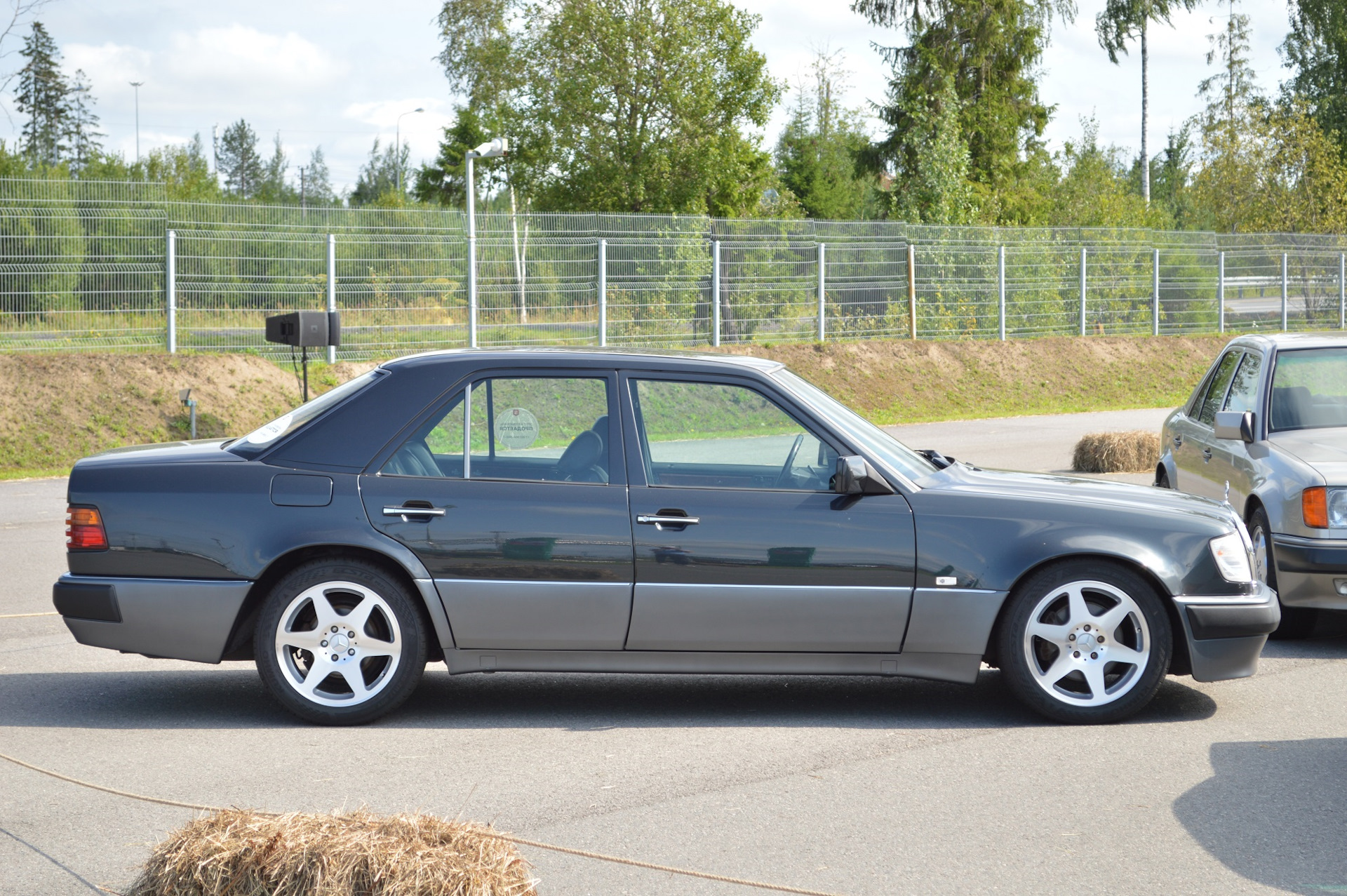

«Заряженный» седан Mercedes- Benz 500 E/500 E – автомобиль поистине культовый. Даже сейчас, спустя более тридцати лет с момента его появления, поклонники этой модели готовы снимать о ней документальные фильмы, разбирая историю создания и производства едва ли не по минутам! Впрочем, едва ли кто-то из них способен дать точный ответ на вопрос, что же стало основной причиной появления 500 E? Среди основных версий называют шумиху вокруг восьмицилиндровых моделей Hammer, которые на базе «сто двадцать четвертых» строила еще независимая и весьма небольшая в ту пору компания AMG. Впрочем, едва ли можно было назвать эти проекты угрозой для серийных Мерседесов линейки 200 D-300 E, которые в четырех- и шестицилиндровых версиях расходились по свету огромными тиражами, до трехсот тысяч в год!
А вот угроза «извне» выглядела заметно серьезнее. Когда в январе 1989 года дебютировало третье поколение пятой серии BMW в кузове E34, сразу стало понятно, что теперь оно будет «поддавливать» среднеразмерные Мерседесы намного больше, чем прежние «акулы» родом из семидесятых. Тем более что в Мюнхене не только сходу выкатили 3,5-литровый вариант своего мотора M30 мощностью 211 л.с., но и почти сразу анонсировали обновление модели M5. И хотя по ряду причин «волчка» нельзя назвать прямым конкурентом M5, разработка восьмицилиндрового W124 с прицелом на конвейер началась именно после дебюта спортивной версии BMW E34 M5, зимой 1989 года.
Вероятно, тогда же из Британии донеслась новость о том, что компания Lotus при мощной финансовой поддержке концерна GM затеяла проект суперседана на базе Opel Omega/Vauxhall Carlton. И если уж американские боссы решили сотворить сверхмощного пожирателя автобанов на базе далеко не самой статусной машины, то чем хуже был Mercedes-Benz? Тем более что в штутгартском пригороде Унтертюркхайм оставались считанные месяцы до начала выпуска мотора M119 – сверхсовременной пятилитровой «восьмерки» с четырехклапанными головками цилиндров. Имея отдачу хорошо за 300 лошадиных сил, именно она с самого начала должна была показать конкурентам, «кто в доме хозяин».

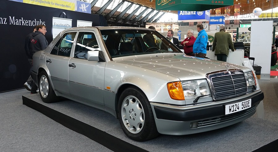

Итак, Mercedes-Benz 500 E дебютировал осенью 1990 года на Парижском автосалоне – еще в качестве прототипа. Силовой агрегат – тот самый двигатель M119 мощностью 326 сил и усиленный четырехскоростной «автомат» – достался W124 от нового родстера Mercedes 500 SL линейки R129. Целых 4973 «кубика» и 32 клапана мгновенно вывели параметры седана на новый уровень. Разгон до «сотни» составлял всего 6,1 секунды, а максимальная скорость была ограничена на уровне 250 км/час. Обуздать пыл должна была обязательная для этой модели противобуксовочная система ASR. Вдобавок компания, конечно, «доложила» в седан усиленные тормоза и доработанные подвески (ранние «волчки» имели даже собственные передние рычаги), а также перевела из списка опций «обычных» W124 в серийное оснащение 500 E целый ряд важных позиций: кондиционер, круиз-контроль, четыре электростеклоподъемника, кассетную магнитолу Becker Mexico, спортивные сиденья с особой обивкой и множество приятных мелочей.
В январе 1991 года концерн объявил цену на «пятисотый» для немецких покупателей — 134. 520 марок. За эти деньги можно было легко присмотреть себе новенький Porsche 911 генерации 964, а BMW M5 стоил на целых 27 тысяч дешевле! Но появление среднеразмерного Мерседеса, способного потягаться с этой парочкой на автобане, вызвало такой фурор, что обеспеченные бюргеры тут же поспешили оформлять заказы. За ними потянулись и богатеи из других западных стран. В Штутгарте, между тем, были озабочены лишь одним: как отгружать клиентам машину, серийный выпуск которой еще даже не начался?
Казалось бы, что сложного в запуске производства машины, если нужно лишь «воткнуть» мотор V8 в серийный кузов W124? С этим-то и возникли сложности. Инженеры Mercedes-Benz старались выполнить задачу максимально ответственно – и под широкий двигатель им пришлось даже раздвигать передние лонжероны! А расширенных крыльев потребовали даже не столько сами колеса (покрышки имели размер 225/55ZR16), сколько все то же переработанное подкапотное пространство. Изменения претерпела даже внутренняя часть колесных арок. И таких отличий от банального «двухсотого» или «трехсотого набирался целый список…
Когда стало ясно, что измененные кузова (они оказались на 55 мм шире обычных) даже не получится сваривать на стандартных стапелях конвейера в Штутгарте, изготовление машин поручили компании Porsche, у которой как раз страдала от простоев собственная фабрика в соседнем Цуффенхаузене. Именно там «заряженные» 500 E проходили сборку кузова. И пусть короткие расстояния между городами сводили логистику к минимуму, изготовление одной машины в конечном счете занимало целых 18 дней! Первые клиенты получили свои машины только летом 1991-го, а из-за сложного процесса производства удовлетворить покупательский спрос удалось не сразу. Из-за этого «волчка» поначалу даже не выпустили на рынок США, предложив тамошним покупателям своего рода упрощенную версию – Mercedes 400 E штутгартской сборки. Здесь стоял тот же мотор, но в 4,2-литровой модификации мощностью «всего» 279 лошадиных сил, а в остальном по комплектации машина была ближе скорее к «трехсотому», чем к «пятисотому».
Сам же 500 E для компании не только попыткой создания «волка в овечьей шкуре», но и своего рода выставкой технических достижений. Помимо электронного впрыска (с электронной же педалью акселератора) на нем испытывали и CAN-шину, позволявшую сочетать в автомобиле множество разных электронных блоков. А встроенных в бампер противотуманных фар прежде не имел ни один серийный седан марки…
В июне 1993 года Mercedes W124 уже официально стал E-классом, переместив букву «E» из конца обозначения в начало. Стало быть, флагман этого модельного ряда теперь назывался E 500. Причем его изменения не ограничились новым капотом со встроенной облицовкой радиатора и добавлением в «базу» обоих фронтальных подушек безопасности. В пару к могучим шестипоршневым суппортам передних тормозов теперь поставили уже даже не 300-, а 320-миллиметровые диски.
Но покупательский ажиотаж к этому времени уже иссяк (на рынке США к машине отнеслись прохладно), поэтому «волчок» был снят с производства в числе первых моделей E‑класса этого поколения, весной 1995 года. Высокие цены, невозможность выбора кузова (универсал и купе серийно не выпускались), а также скромный пятилетний период выпуска обусловили довольно маленькое количество экземпляров — 10.479. Той же BMW M5 серии E34 штутгартский волк уступил в популярности примерно 10%. Но если та модель ничего принципиально нового для своей компании не принесла, то Mercedes 500 E стал для Штутгарта первым – и уникальным в своем роде. А посвященное ему выражение «волк в овечьей шкуре» знает весь мир.

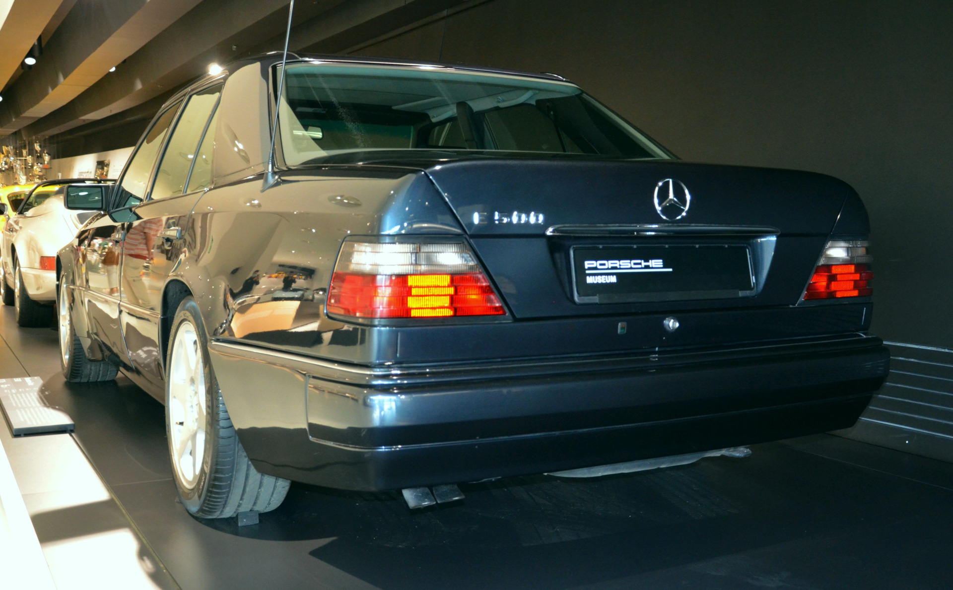

Фото из музея Porsche. 2021 год, если не ошибаюсь. Экспозиции меняются, судя по всему. А музее Mercedes-Benz его и вправду пока не было.

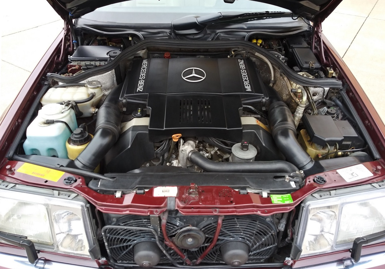

Разница ещё в материале и толщине лонжеронов. Плюс на е500, если верно помню, они одна деталь с брызговиками, которые соответственно более глубокие. Так что влезать то, вероятно, влезает но многие силовые детали и их номера разные.
nick-merc
Александр, там в чем-то нужно разобраться, по разным данным в этом двигателе от 220 до 231 лошади, даже в документах видел 231. Может разные годы или подмодификации.
про амг 3/3/3.6 забыли? 272 лс. и 280 л.с.
Не забыл, пишу про сток.
Winter78
"До появления «пятисотого» максимумом для серийного W124 была рядная «шестерка» Mercedes 300 E-24 объемом 2962 см3 и мощностью 220 л.с." — 300 Е-24 ( двигатель 104980) обладал мощностью 231 л.с. !

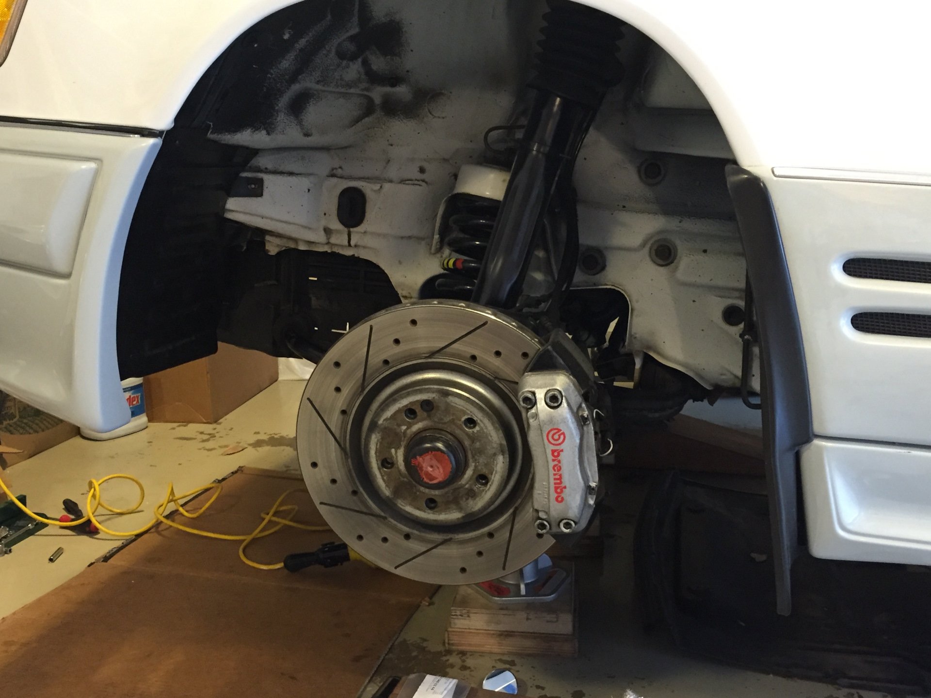

"В пару к могучим шестипоршневым суппортам передних тормозов теперь поставили уже даже не 300-, а 320-миллиметровые диски." — на Е500Е никогда штатно не ставились шестипоршневые суппорта, только четырёх поршневые ( на 500Е алюминевые от Brembo, на Е500 чугунина от АТЕ !
Да там вся статья в ляпах, про раздвинутые лонжероны и отличия от е420 — аналогично, по кузову 420 полный аналог, только крылья не расширены, и необходимость сборки на заводе порше тоже притянута за уши, там вообще сложная интрига была с обслуживанием в США, и досборкой АКП, а не какие-то мифические ограничения, и обожаю все эти "усиленная коробка", ну скажи, 722.365/370 на Е500 топовая, и обычная 722.354 на е420

м119 по массе от м104 отличается мало, кстати
Это, емнип, сухой вес. Теперь добавляем сюда разницу веса радиаторов (1,5-2 кг, точно не вспомню, но ощутимо).
Объём масла 8 л против 7 л. Это ещё где-то 800 грамм разницы. Ну и объем антифриза 16 л против 9 — это ещё семь килограмм с хвостиком. Сколько реальной разницы накапало?
м119 весит примерно 191кг, а м104 примерно 198 )
205 по каталогу у М119 не хотели?
И 195 у М104. А теперь к этому сухому весу накидывайте сухой вес радиаторов (разница в 2 кг), разницу в объёме масла (0,8 кг), и 7,2 кг разницу в объёме антифриза и вот Вам разница в 20 кг ровненько на передней балке, которая разумеется "бьет в руль". И перенос АКБ в багажник ситуацию не сильно спасает.
при этом у Бмв v8 весил 146кг.

Прошу знающих пояснить, КАК реализовать потенциал мотора 326 л.с. на моноприводе? Да, система ASR, но, при неизбежной пробуксовке она же будет подтормаживать буксующее(ие) колесо(а) и "придерживать мотор".
Ну как-то 800-килограммовая Формула-1 реализует свыше 1000 л.с. на заднем приводе…
320-326 сил на древнем "автомате" — не такое уж и запредельное число. Другое дело, что резина на 500 E была мало того что узкая, так еще и устаревшая по сегодняшним меркам.

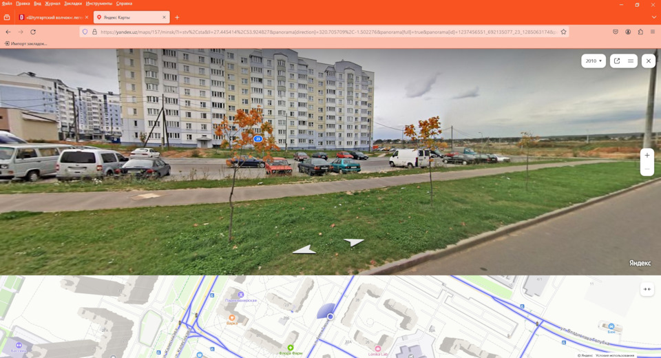

Подтверждаю. Бывал в Беларуси (конкретно в Минске и Витебске) с середины 90-х и уже в 1999 году б/у иномарки абсолютно преобладали на дорогах.
Знакомый купил себе 124-й, дизелек 4 цылиндра, и автомат, я больше всего удивился году и сохрану, ну и цене😅 год 1988, не бит, и ни одного рыжика, ну и цена была на то время по-моему 140к.р

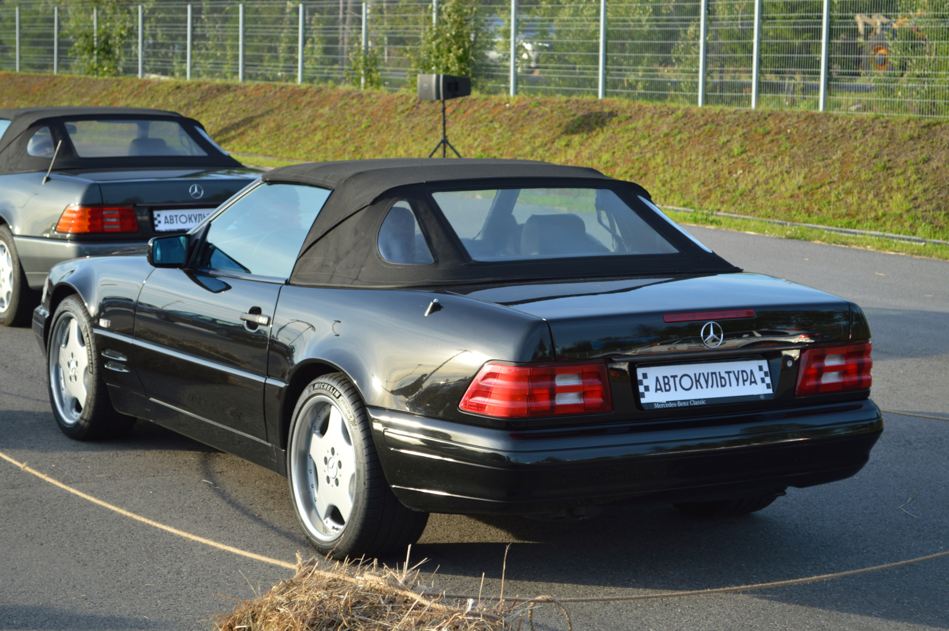

О, мой на фото попал)
а Ваш какого цвета?)
Чёрный 129
ааа)
baloo
Чёрный 129
давно ли у волчка 6 поршневые суппорта появились ? =)))))
Это моя опечатка. Мне уже подсказали. Исправлять не стал — чтобы была понятна суть предыдущего разговора.
papaloucas
Думаю что автор ошибся
papaloucas
На 124й очень хорошо устанавливаются тормоза от г129 последнего рестайла ( 99-02). Там перед 334 мм, зад 300 мм

Интнресно почему м119 4.2 влез в подкапотку как милый, а, видите-ли для 5.0 пришлось так изголяться… что-то тут не то с указанными причинами изменений в силовых кузова.
4.2 не влез в подкапотку как милый, кузова для него так же, как и для 5.0 приходилось дорабатывать, так как изначально W124 проектировался под рядные моторы. Соответственно, автомобилям с 4.2 присущи все врожденные недостатки пятилитровых 124-х при менее впечатляющей динамике.
В статье выше указано, что расширенные арки требовались из-за расширения подкапотки…
Так же сказано, что заводом Порше изготавливались кузова для 500E, а такая дешевая подделка как 420 не требовал таких жертв, ни арок, ни Порше и изготавливалась в Штуттгарде… это как так? Чем это 4.2 уже чем 5.0?
500 собирали на заводе порше, тк из за расширенных крыльев не подходили под конвейер, я думаю про лонжероны миф каких нибудь журналистов
Да и к тому же, явно была сделка на выгодных условиях, у порше не все было хорошо в те года. Не только из за крыльев я думаю собирали там, нам уже не узнать всей правды…
Да скорее всего, просто в статье акцент на исключительности именно 5 литрового, вроде как только у него двс прям широченный, аж задние арки вздуло))))хотя двигатель с 4.2 один и тот же. За балбесов держат тут))
Почему только в статье акцент? Этот акцент везде, куда на плюнь)))
Если бы я вас хотел в чем-то обмануть, про 400 E вообще не упоминал бы.
