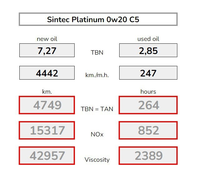

Щелочное число упало на 65%.
Кислотное число выросло на 41%.
Остаточный ресурс масла по соотношению щелочное/кислотное число после пройденного интервала — 10%.
Получается масло и правда почти "всё" и капельный тест не врал?
