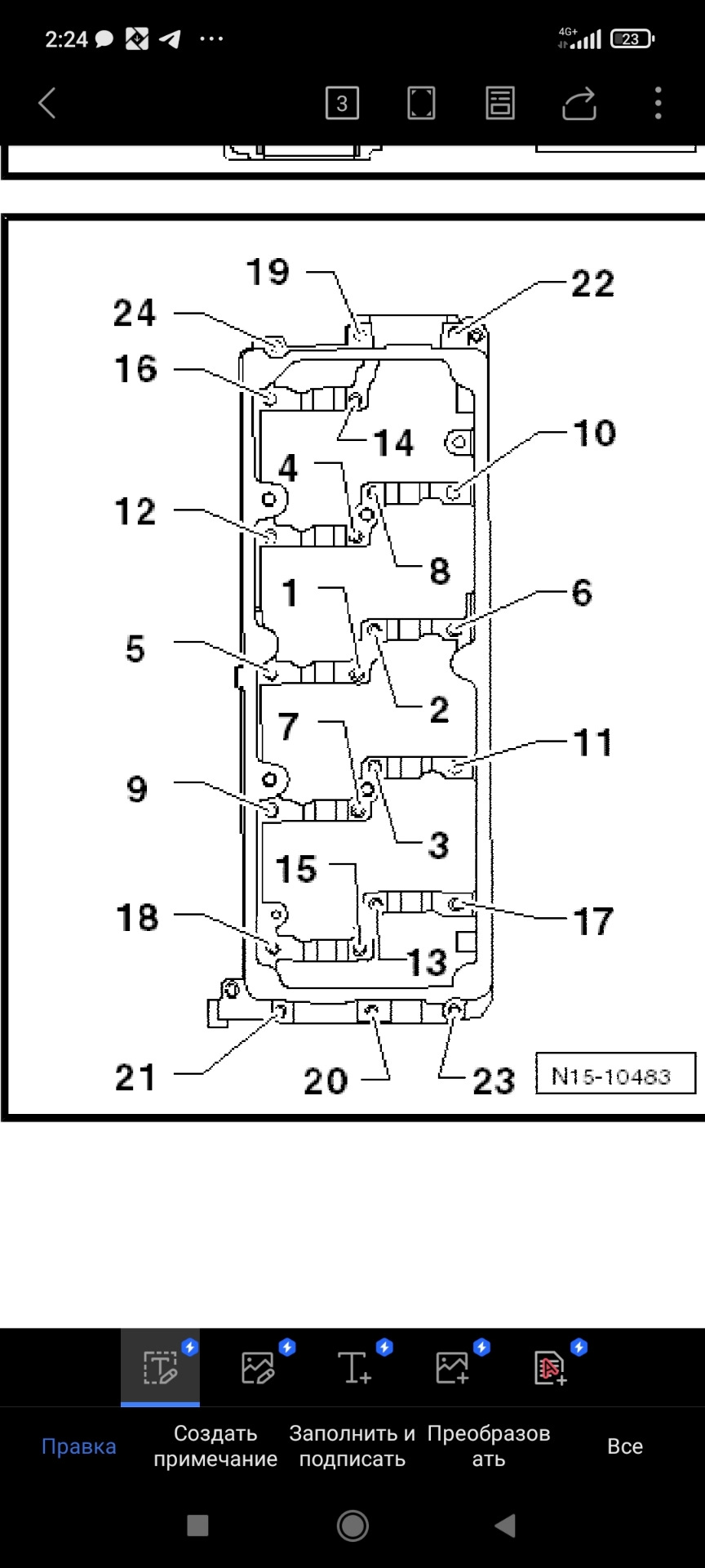

ГБЦ тянуть в 3 этапа. По сути как было так и осталось. Vag не меняется. 30, 50 н/м и 2 на 90'

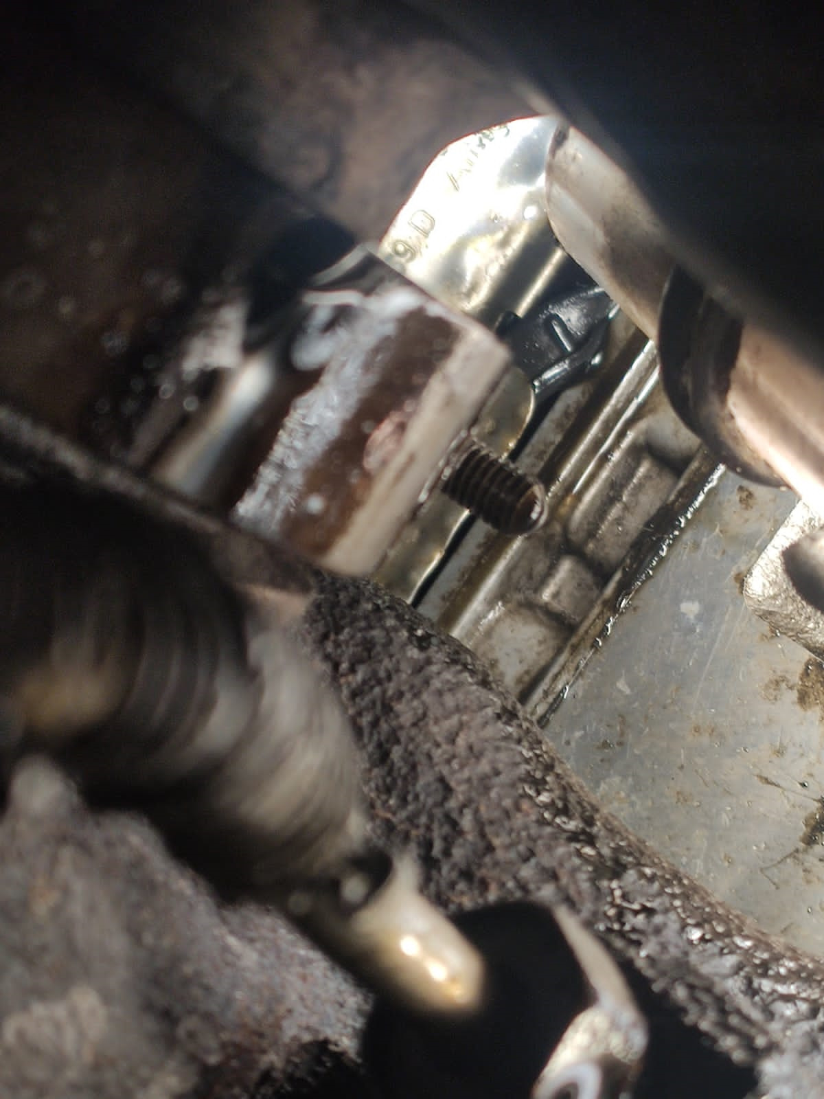

Приветствую. Подскажи как болты откручивал выпускного коллектора, нижние два которые ближе к водителю?!
