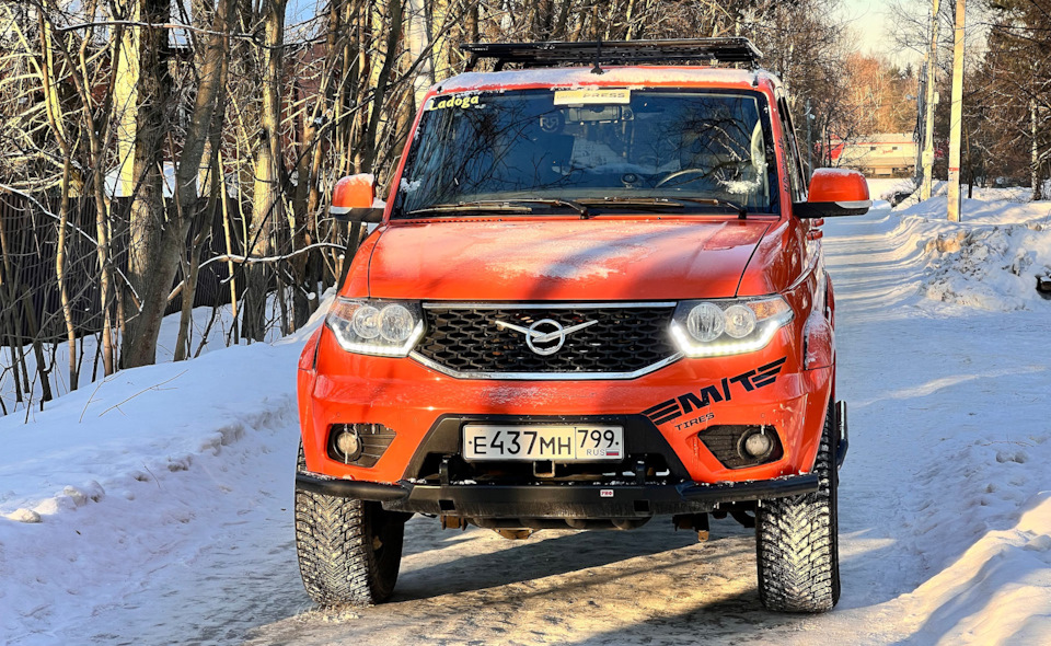

Сравнения буду проводить с Nokian Hakkapeliitta 10 SUV, стоящими у меня на УАЗ Патриот, потому что это наиболее ощутимое сравнение, хотя и вообще не равноценное. Но я не лаборатория, а просто рассказываю свое мнение. Расскажу о шумности, о разгоне и торможении на льду, и управляемости в обледенелых поворотах.

Да, они шумят! Громко, дерзко, слышно. Скребут по асфальту словно кошки диван в марте, но HKPLT10 тоже шумят. Хотите прикол? Топовые нокиановские шины шумят не меньше! Правда должен отметить, что там чуть больше шипов и они разнонаправленные (двух типов).
Вес машин плюс-минус одинаковый, так что по шумности все сравнимо. Зато приехав в Тольятти на завод для доработки мотора с меня тут же сняли шины и переобули в домашние тапочки. Оказалось, Nordman царапают каменный пол, оставляя следы. Значит лед они точно царапать тоже будут 😂.

Я не проводил специальных тестов, но могу сказать, что УАЗ Патриот на заднем приводе, но с ESP и на премиальных шинах разгоняется хуже, чем Нива на бюджетных шинах. С включением полного привода Патриот конечно же начинает доминировать — большее количество шипов и их разнородность делают свое дело.

Вот тут есть что сказать. УАЗ Патриот тормозит более эффективно. То ли опять вина "двойных" шипов, то ли настройки ABS лучше, но оттормаживается он ровнее. Не быстрее, а именно ровнее. У Нивы на кривой дороге со скосом влево (есть у меня тут такой перекресток) при резком торможении наблюдался увод автомобиля под уклон на скольжении.
Объективности ради, длина тормозного пути у Нивы тоже больше. Опять же, по ощущениям, так как чувствуются дольше заблокированные колеса на торможении. УАЗ этот же финт проделывает немного элегантнее. Опять же, возможно разница не в шинах, а в настройках электроники, ну и шины тоже серьезно разные.
