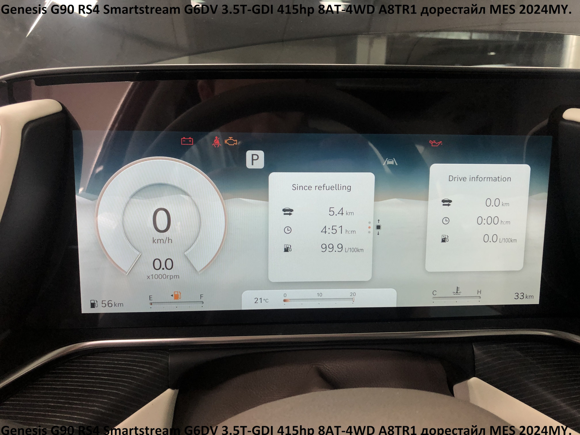

Для полного счастья не хватает лишь русского языка во всех менюшках мультимедийной системы AVN Connected Car Integrated Cockpit (ccIC), спидометра CLU, проекционного дисплея HUD, мониторов для задних пассажиров в спинках передних сидений, заднего сенсорного экрана в подлокотнике Armrest Touch Screen, навигационных карт РФ и работающей штатной телематики Genesis Connected Services.

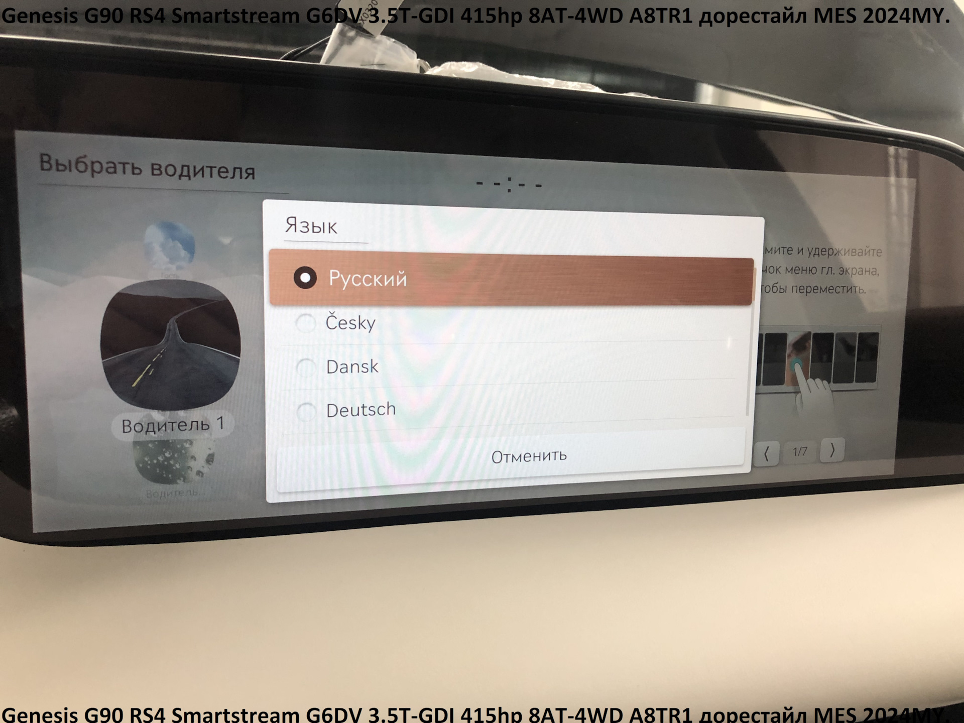

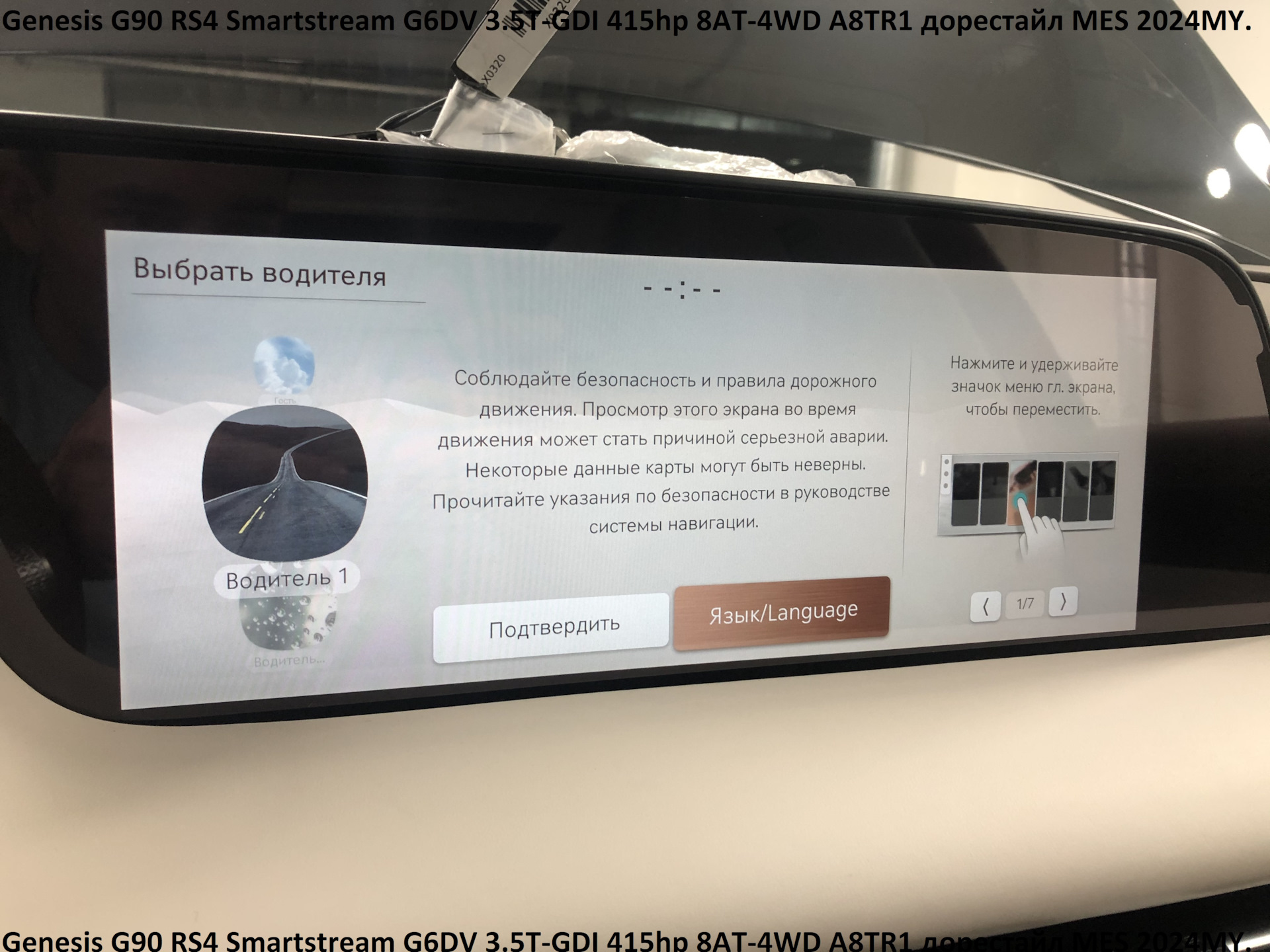

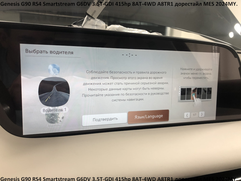

С первым вопросом решил попробовать разобраться, а именно с русификацией всего и вся.
Арабы тоже хитрецы (как и в случае с K9 RJ, G80 RG3, G80 RG3, G80 RG3, G80 RG3, G80 RG3, GV60 JW1, GV70 JK1, GV70 JK1, GV70 JK1, GV70 JK1, GV70 JK1, GV70 JK1, GV70 JK1, GV70 JK1, GV70 JK1, GV70 JK1, GV80 JX1, GV80 JX1, GV80 JX1, GV80 JX1, GV80 JX1, GV80 JX1, GV80 JX1, GV80 JX1, GV80 JX1, GV80 JX1, GV80 JX1, GV80 JX1, GV80 JX1, GV80 JX1, GV80 JX1, GV80 JX1, GV80 JX1, GV80 JX1, GV80 JX1, GV80 JX1, GV80 JX1, GV80 JX1, GV80 JX1, GV80 JX1, GV80 JX1, GV80 JX1, GV80 JX1, G90 RS4, G90 RS4, G90 RS4, G90 RS4, G90 RS4, G90 RS4, G90 RS4, G90 RS4, G90 RS4, G90 RS4 и G90 RS4), у них в меню настроек мультимедийной системы можно выбрать либо английский язык, либо корейский язык, иногда французский язык и арабский язык, и всё))

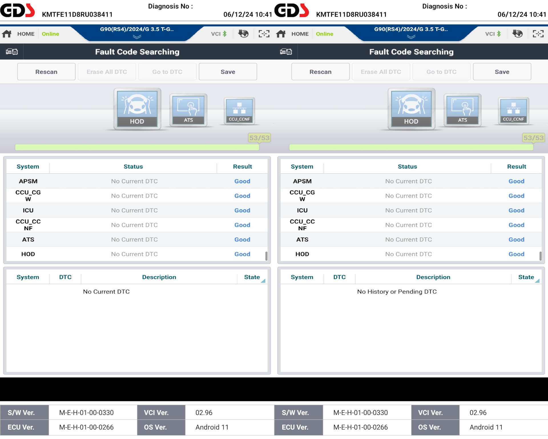

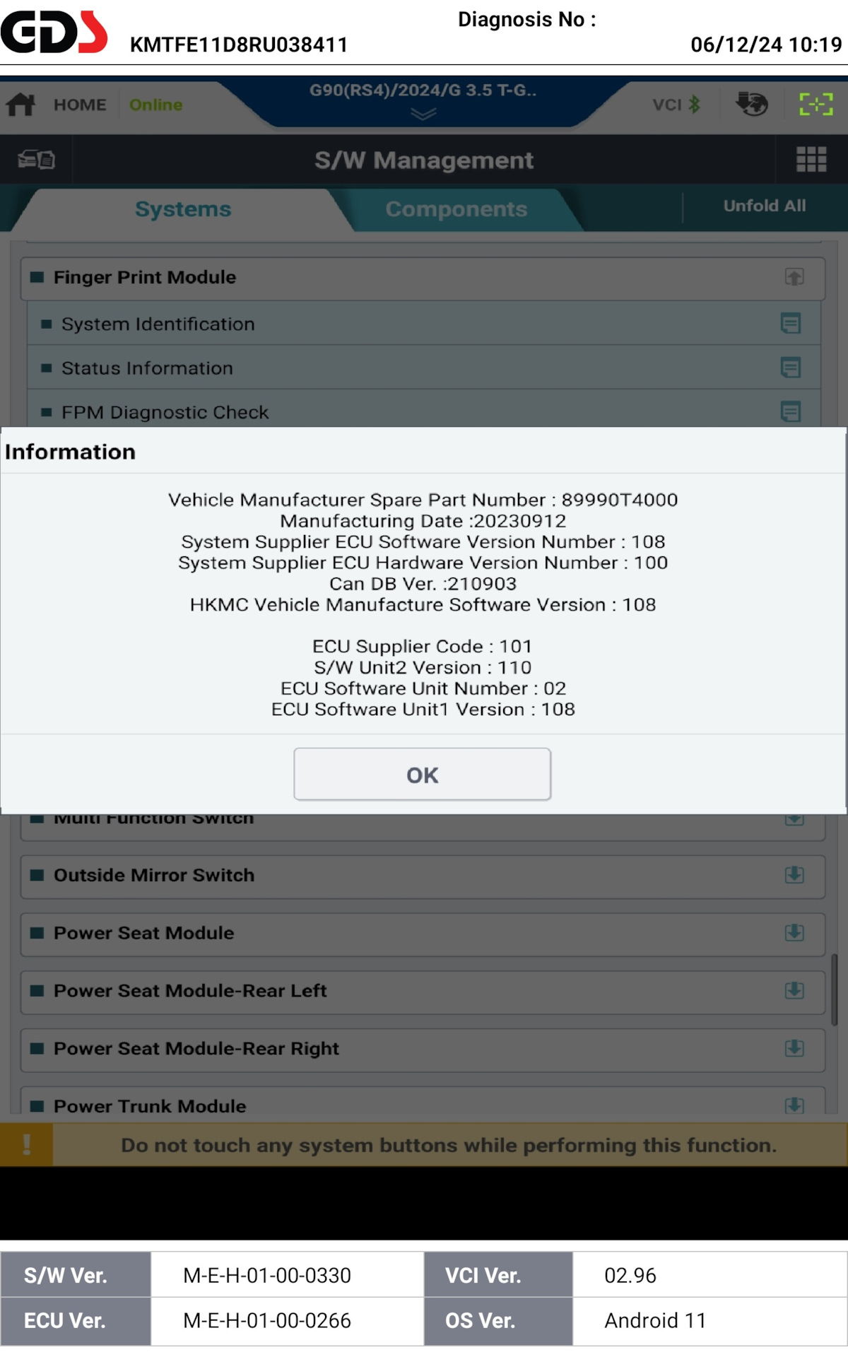

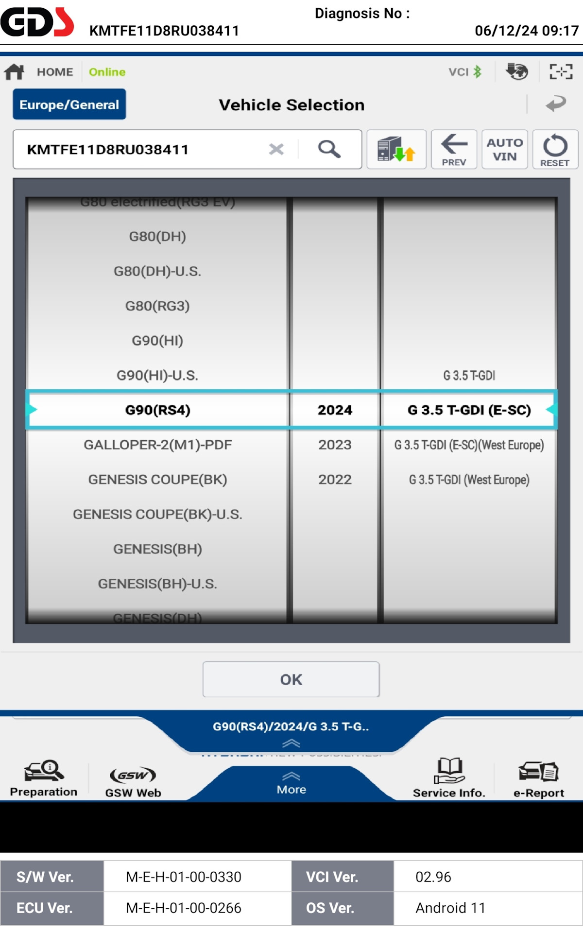

Подключаемся к автомобилю из-под Hyundai GDS-Mobile совместно с VCI-2 в автоматическом режиме по VIN-номеру:
Проверил наличие ошибонек, а их и не оказалось — прекрасно, скриншот не прикладываю, ибо места под все фотки/скриншоты не хватит (прошу поверить мне на слово).

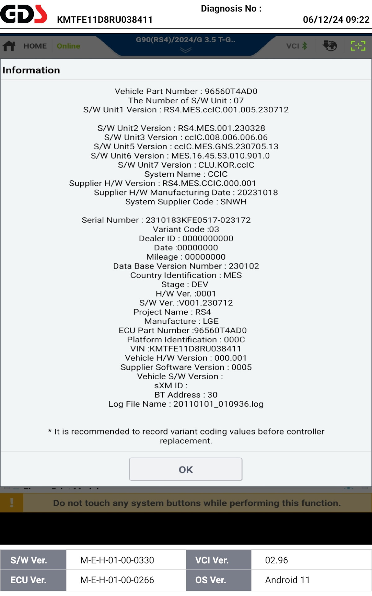

Иденты этой супер-пупер новомодной мультимедийной системы AVN Connected Car Integrated Cockpit (ccIC) 96560-T4AD0:

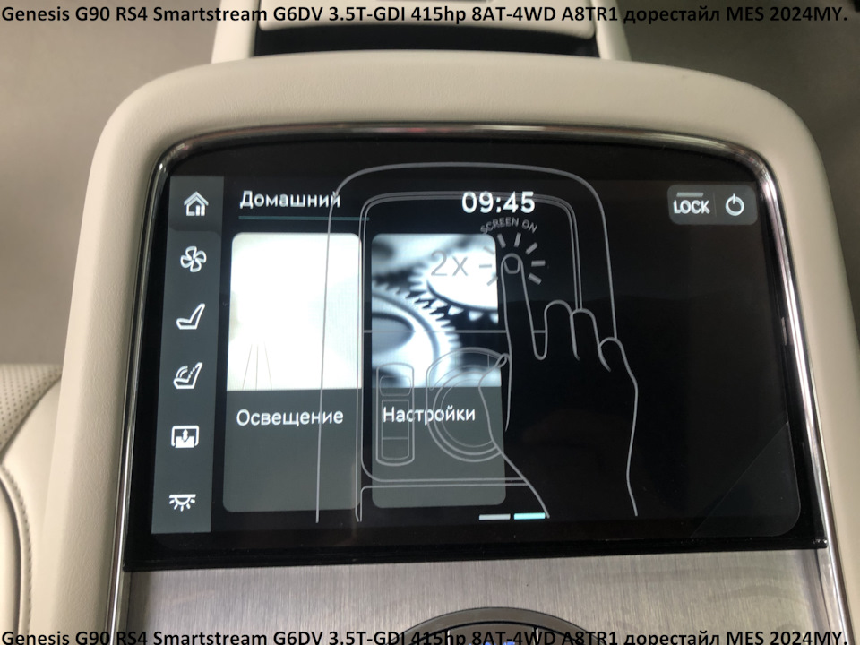

Иденты заднего сенсорного экрана в подлокотнике Armrest Touch Screen 89990-T4000:
Отдельных блоков CLU и HUD по диагностике на наблюдалось, ну и прекрасно, и так блочков-чувачков 53 о_0))

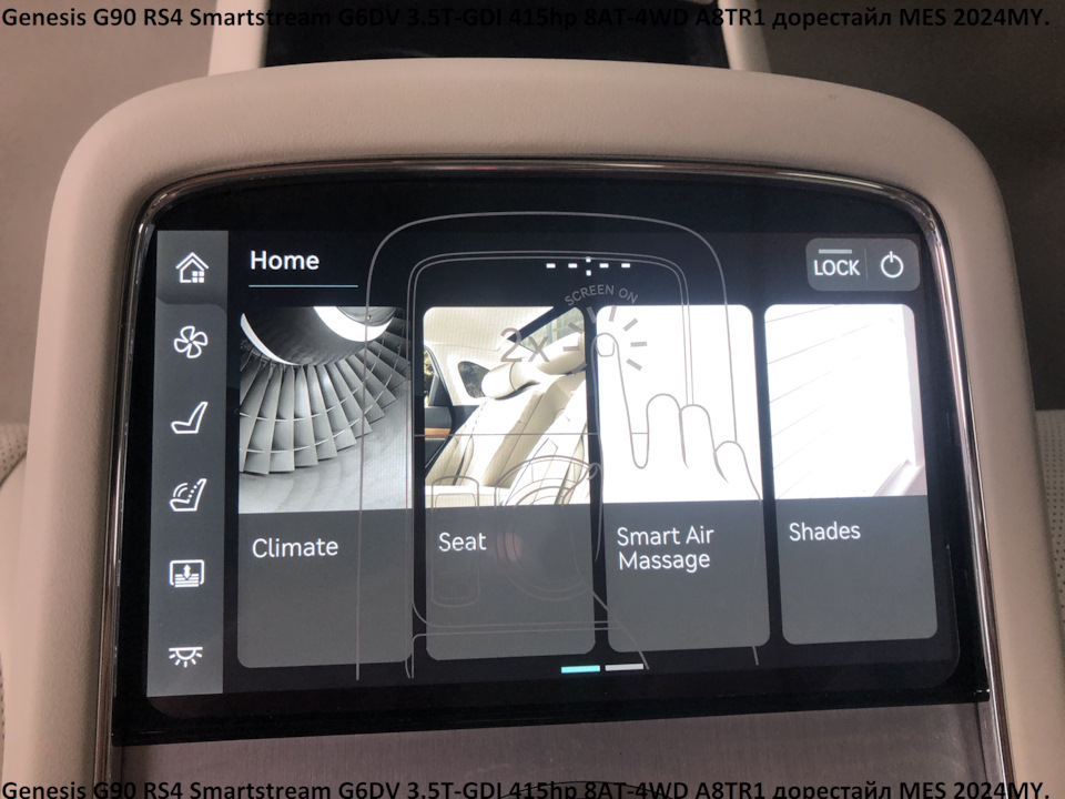

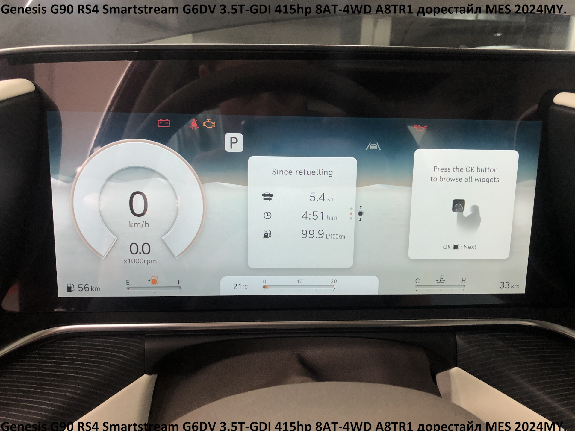

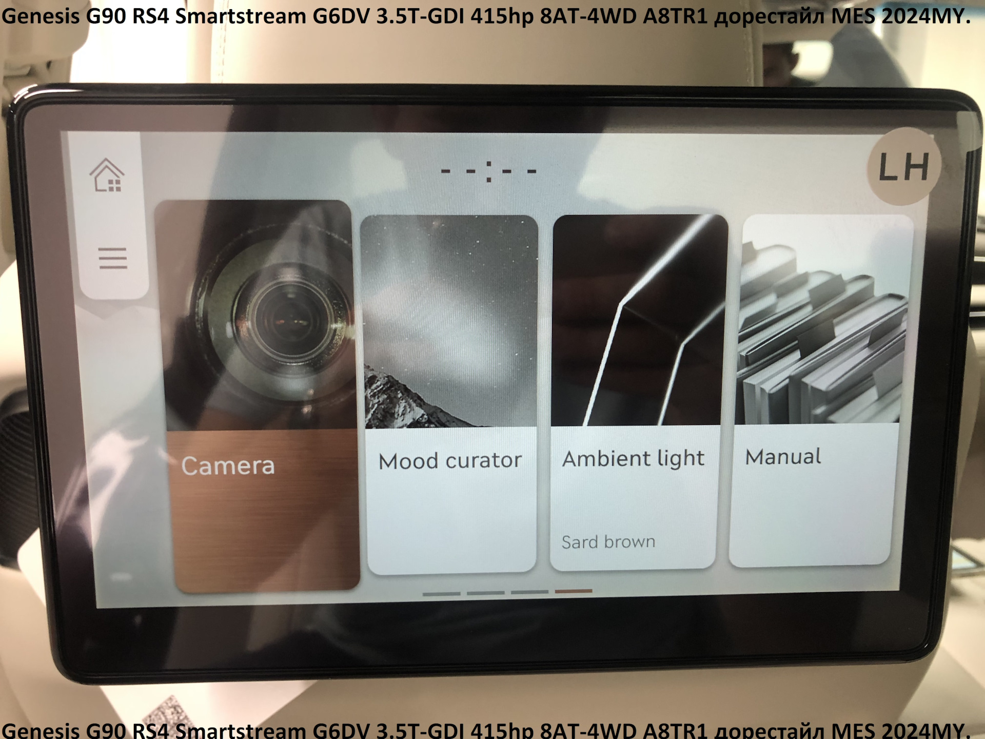

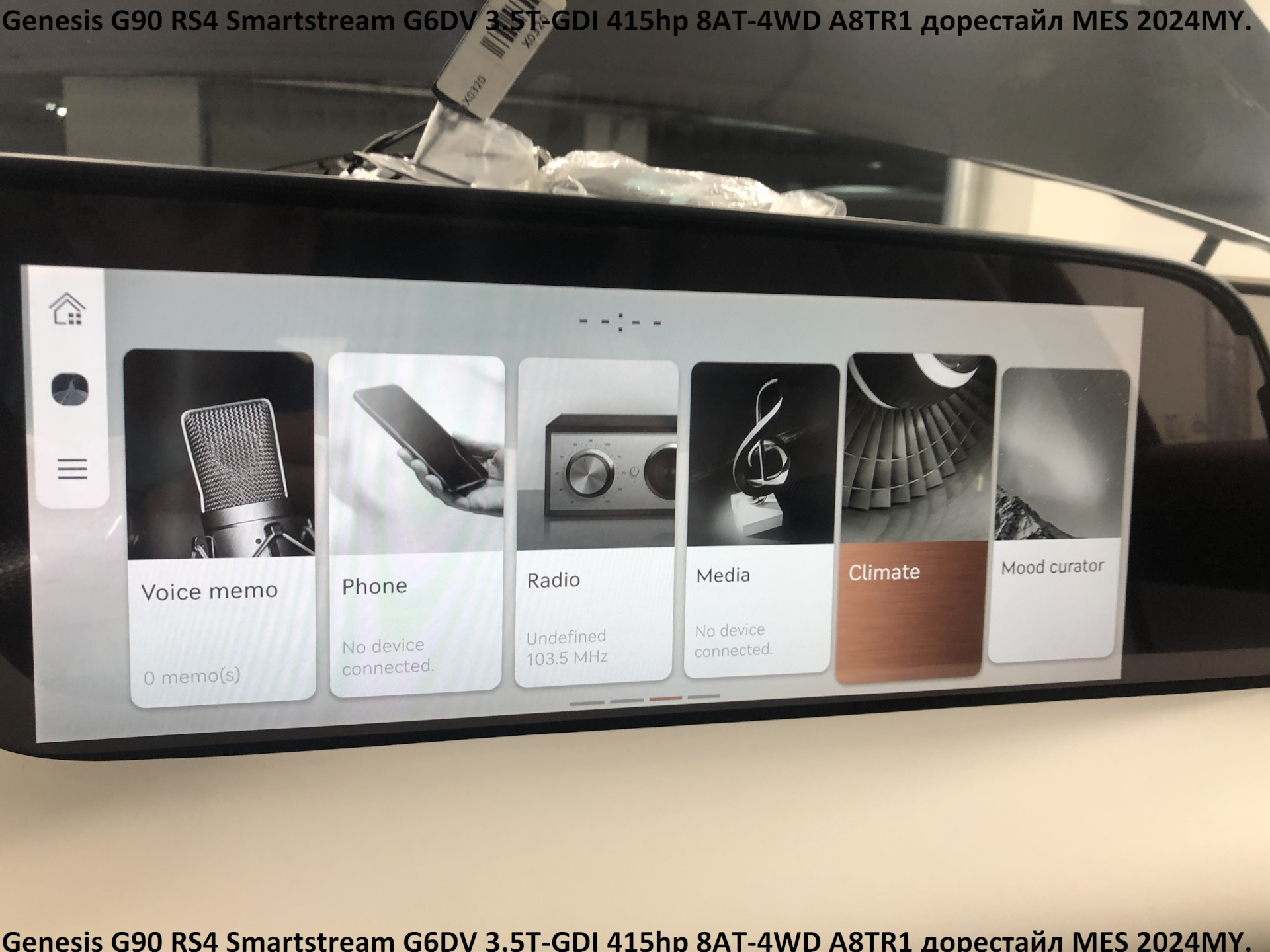

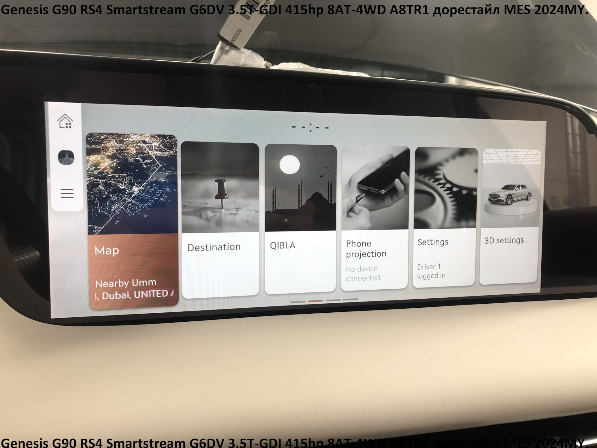

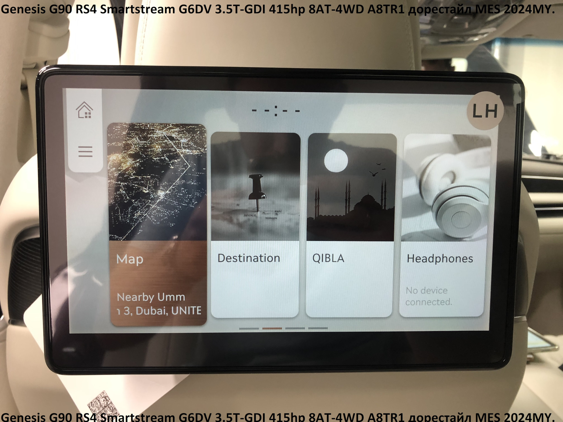

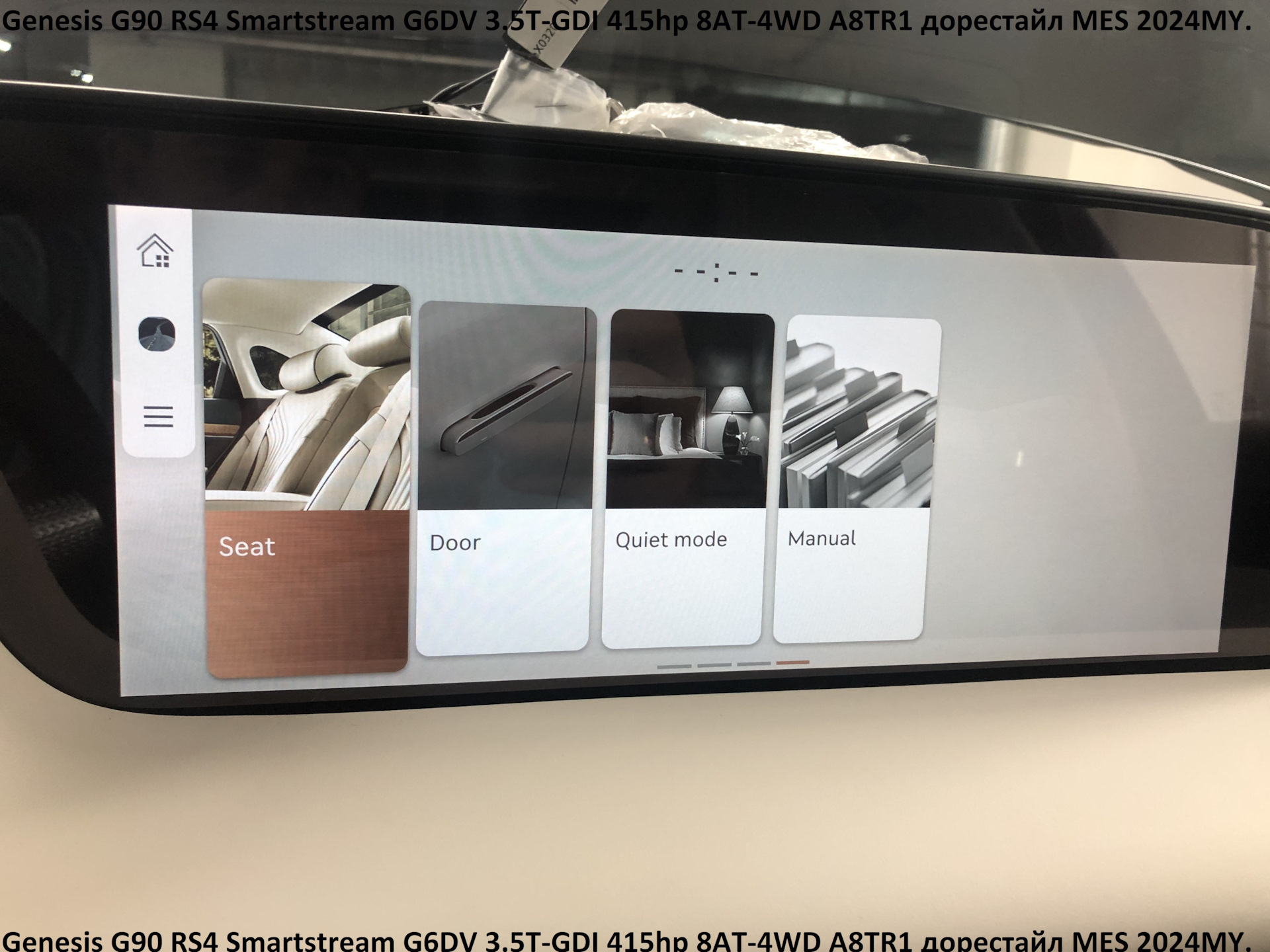

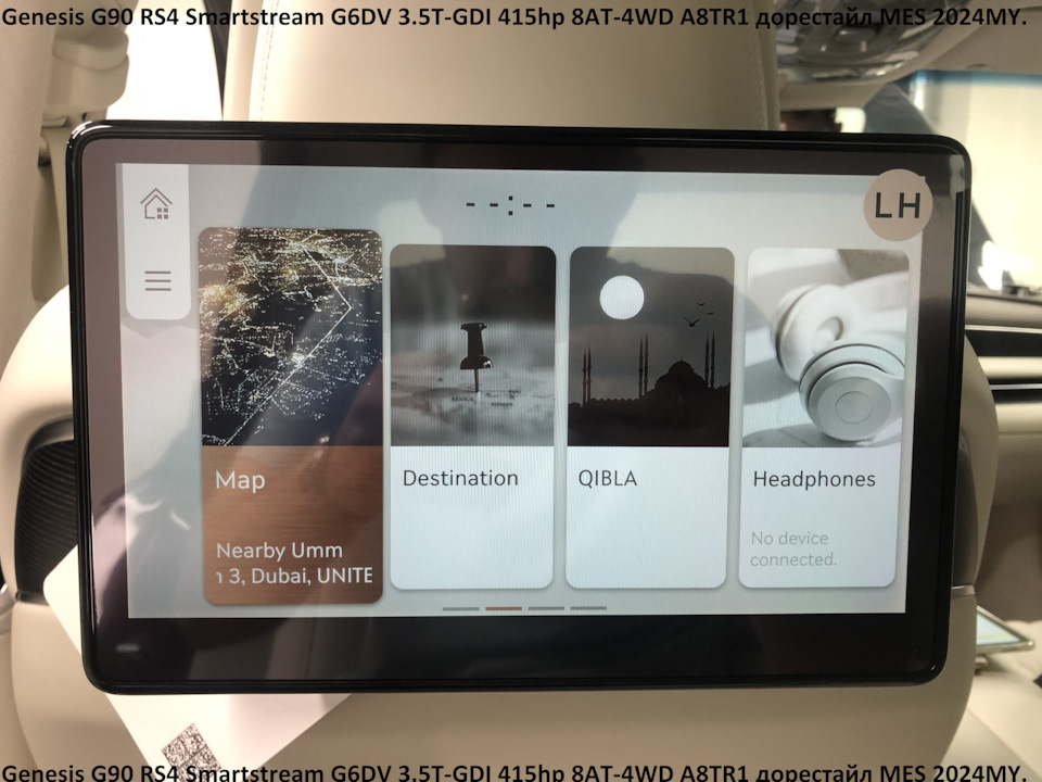

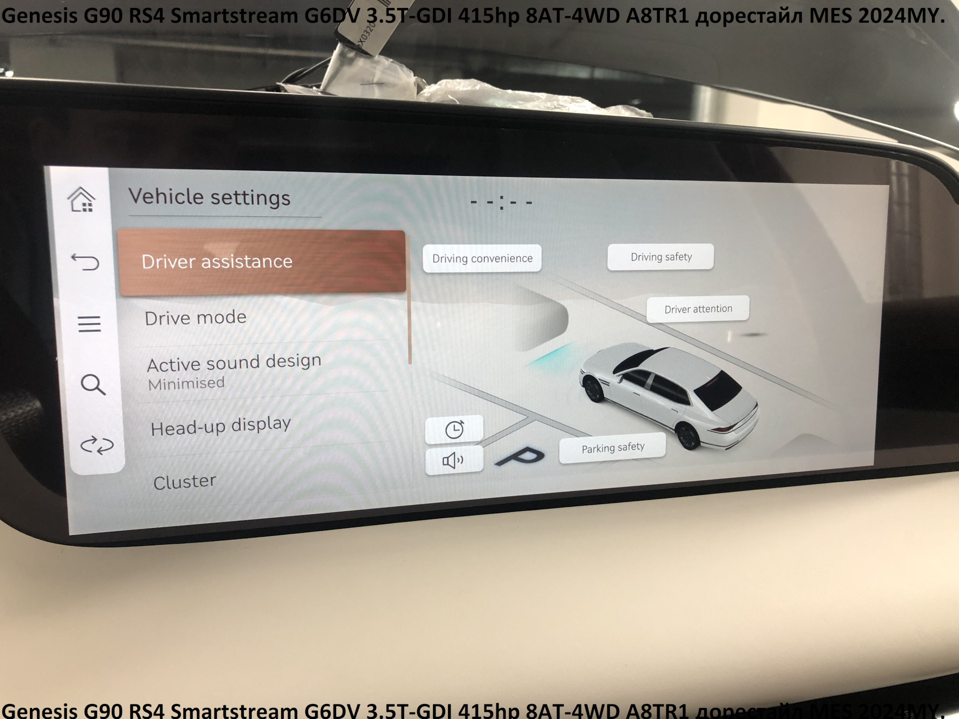

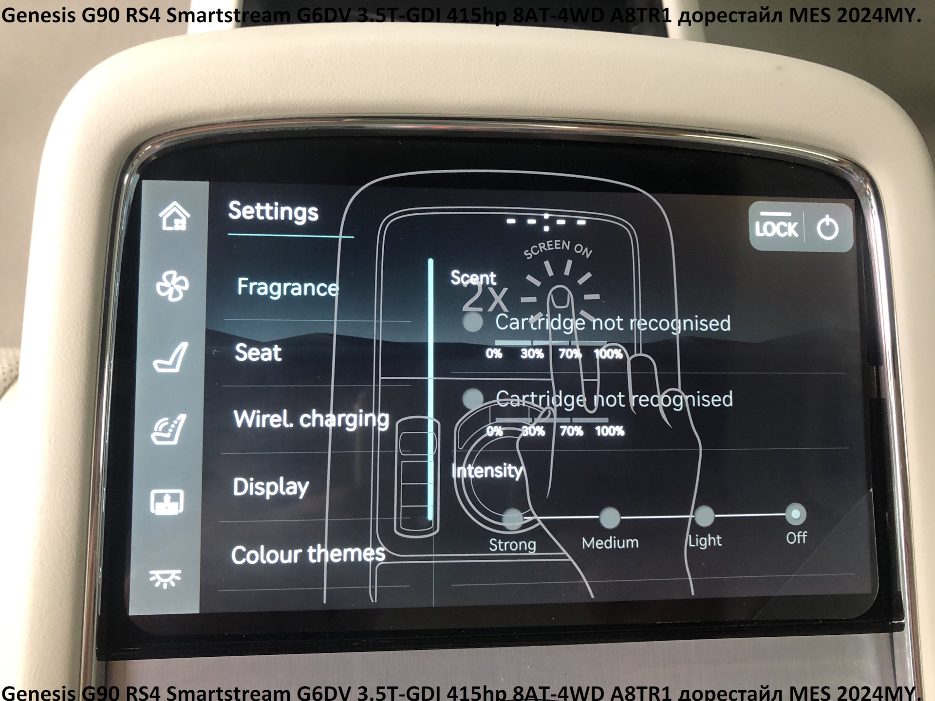

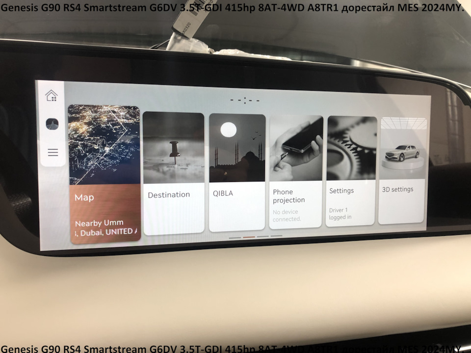

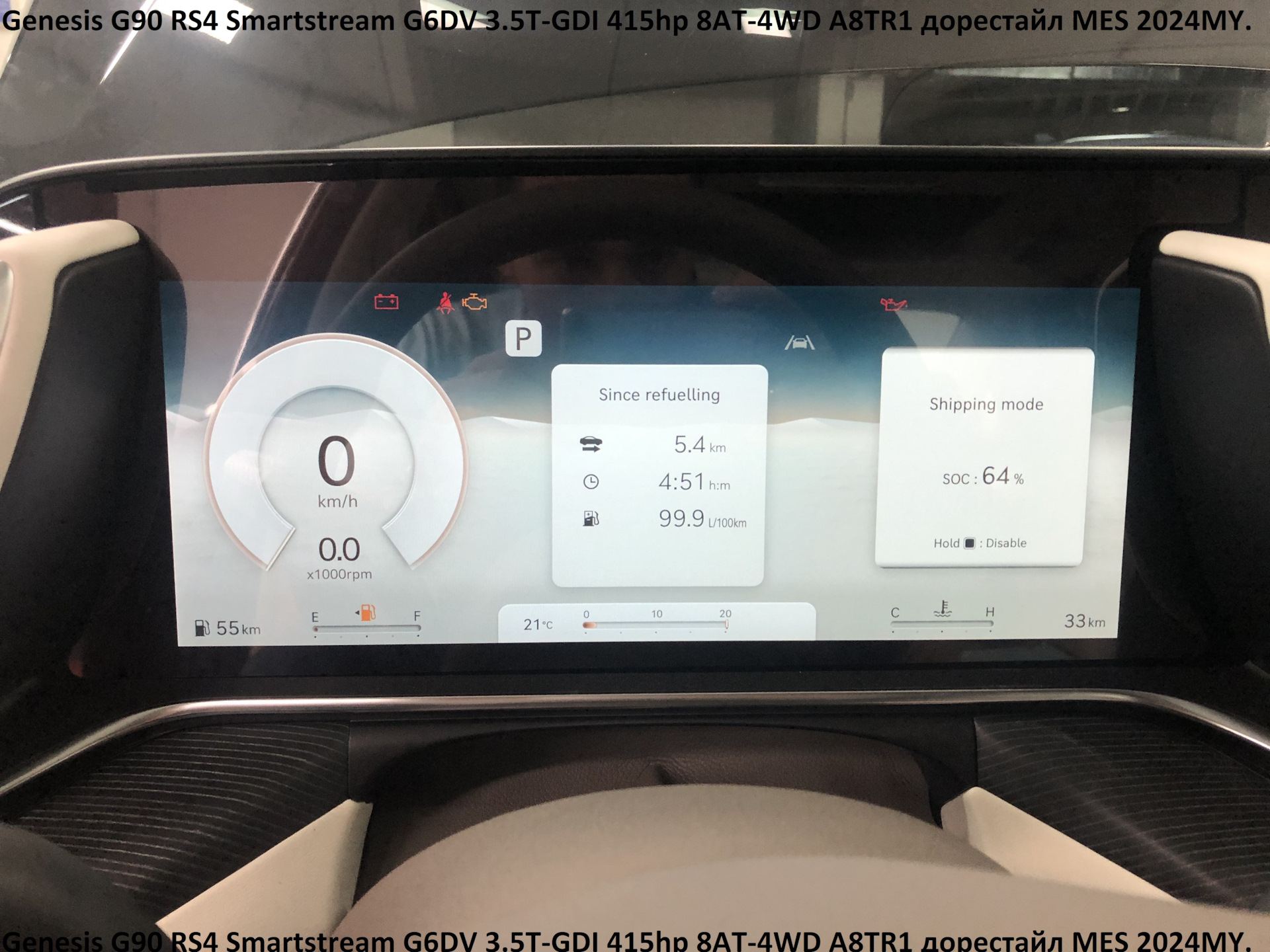

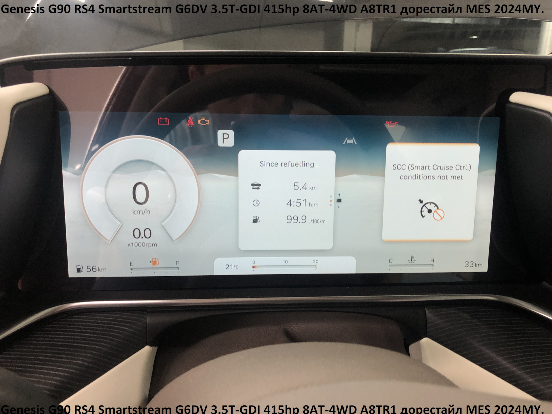

Немного фоток до русификации:

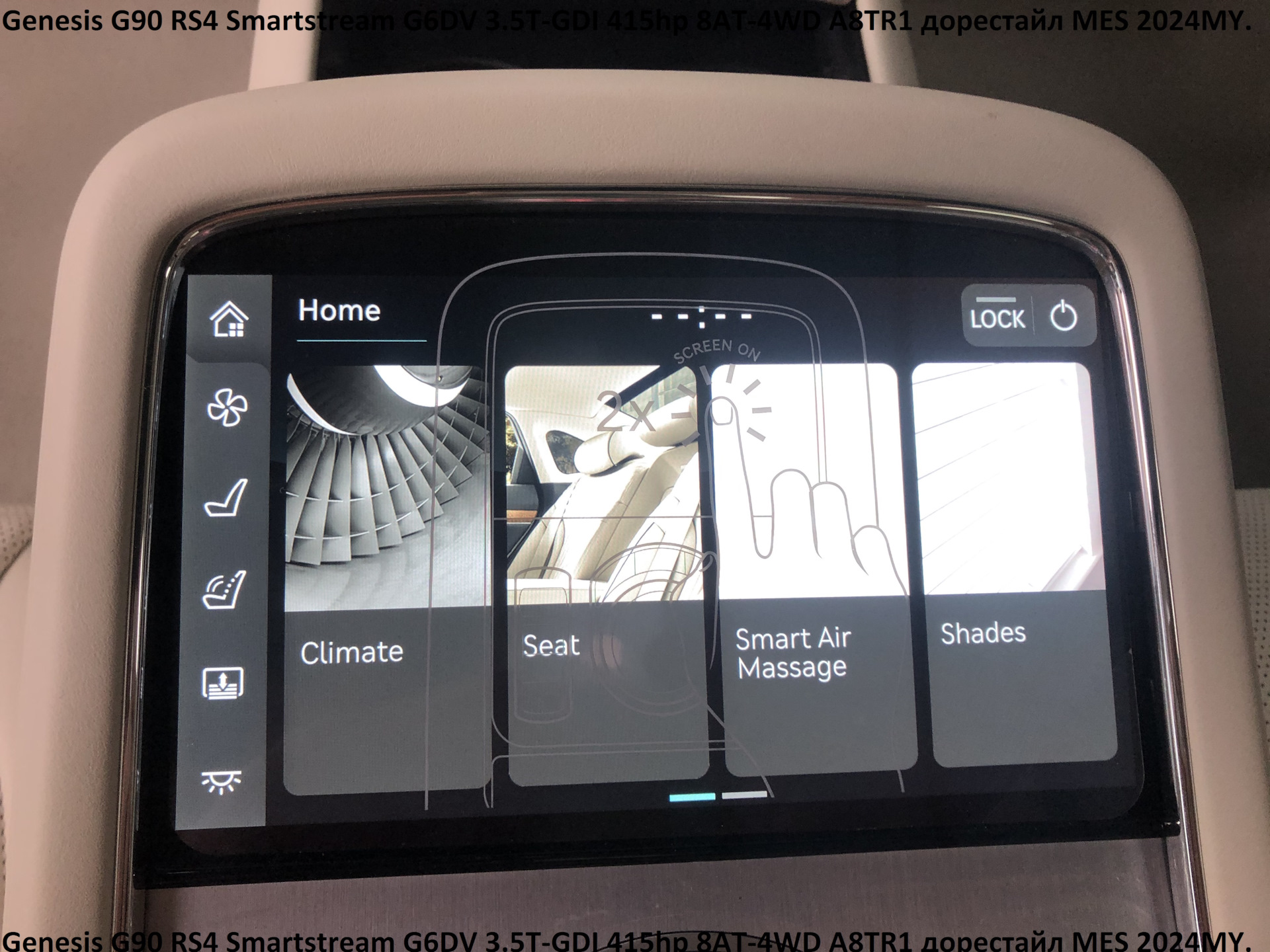

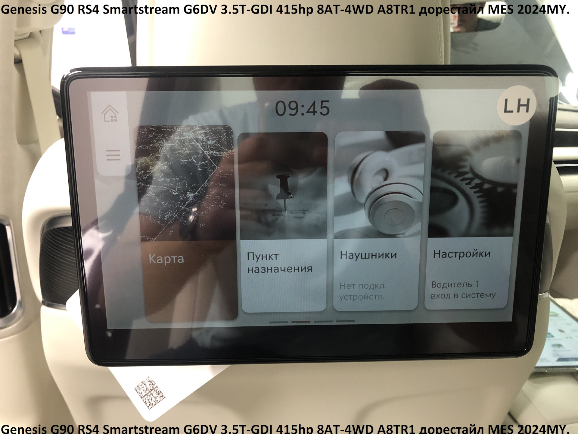

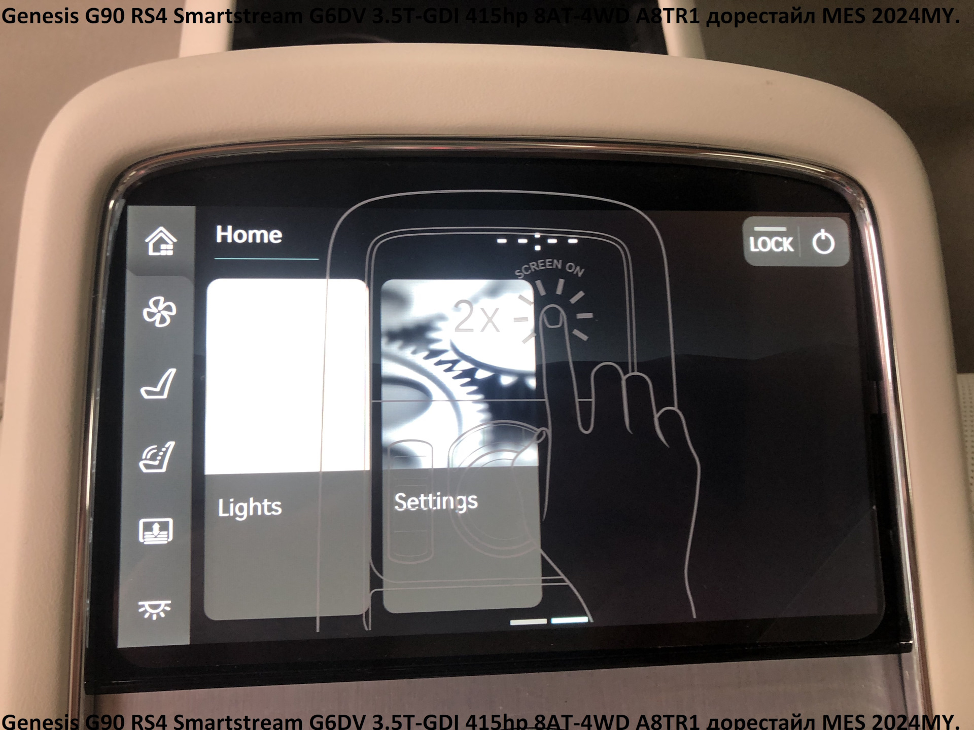

Монитор для заднего пассажира слева (справа будет выглядеть аналогично):
Задний сенсорный экран в подлокотнике Armrest Touch Screen 89990-T4000:
Видео перелистывания менюшек, всё-ещё EUR/ENG Language:

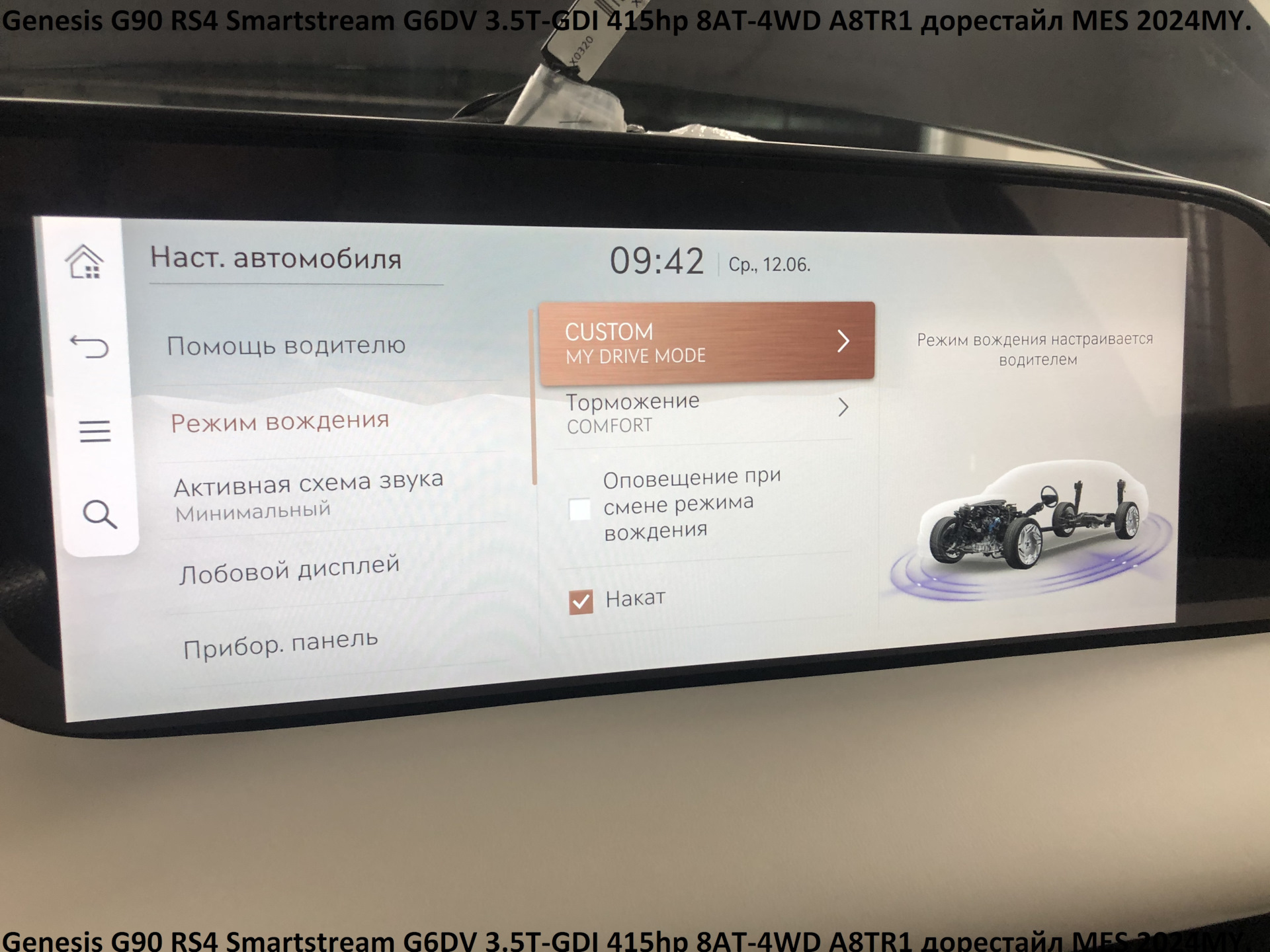

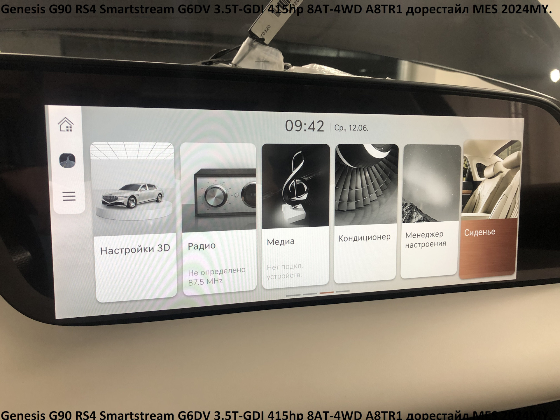

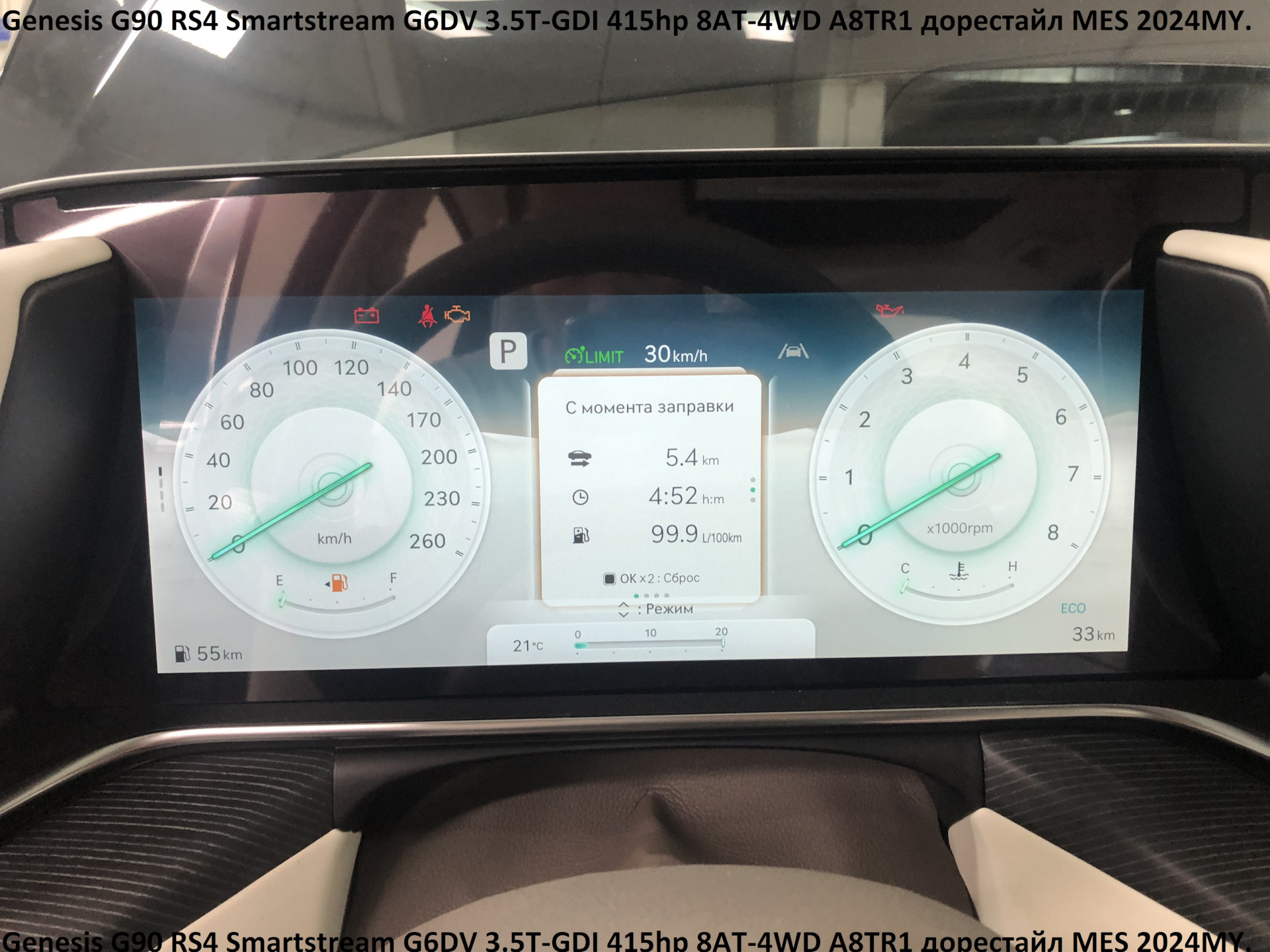

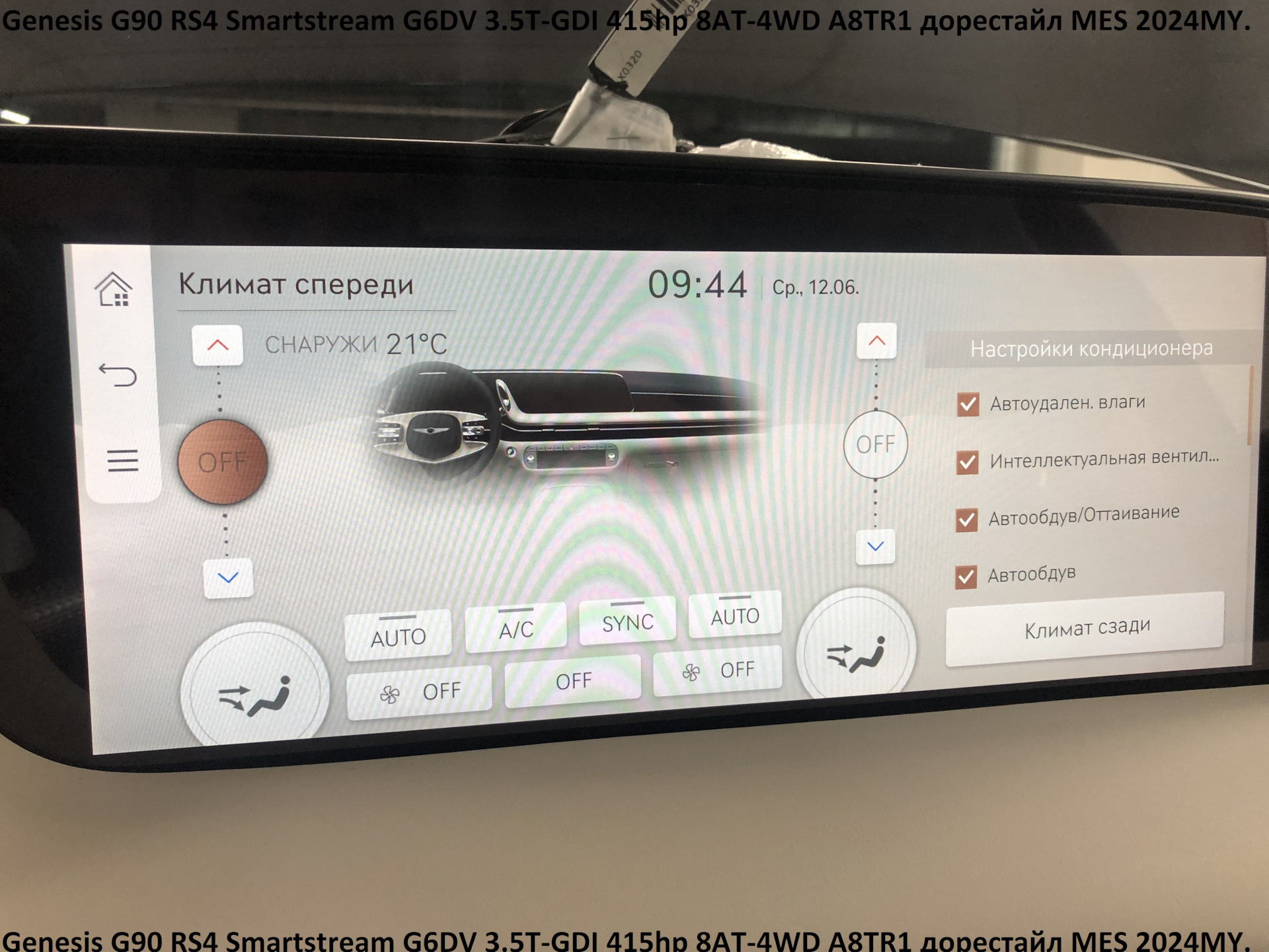

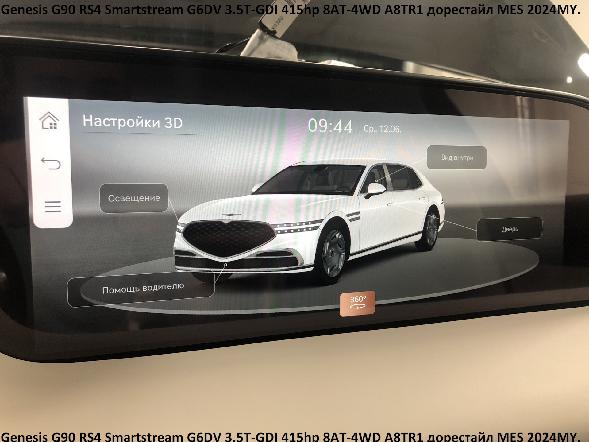

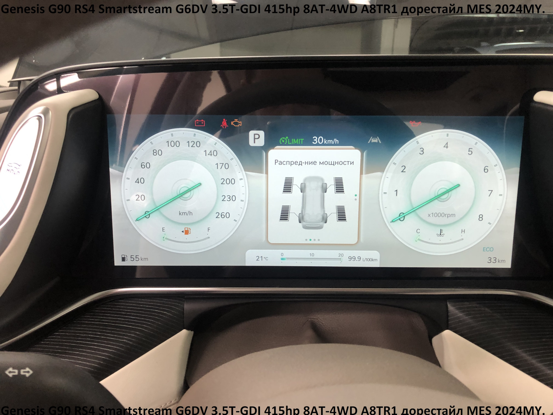

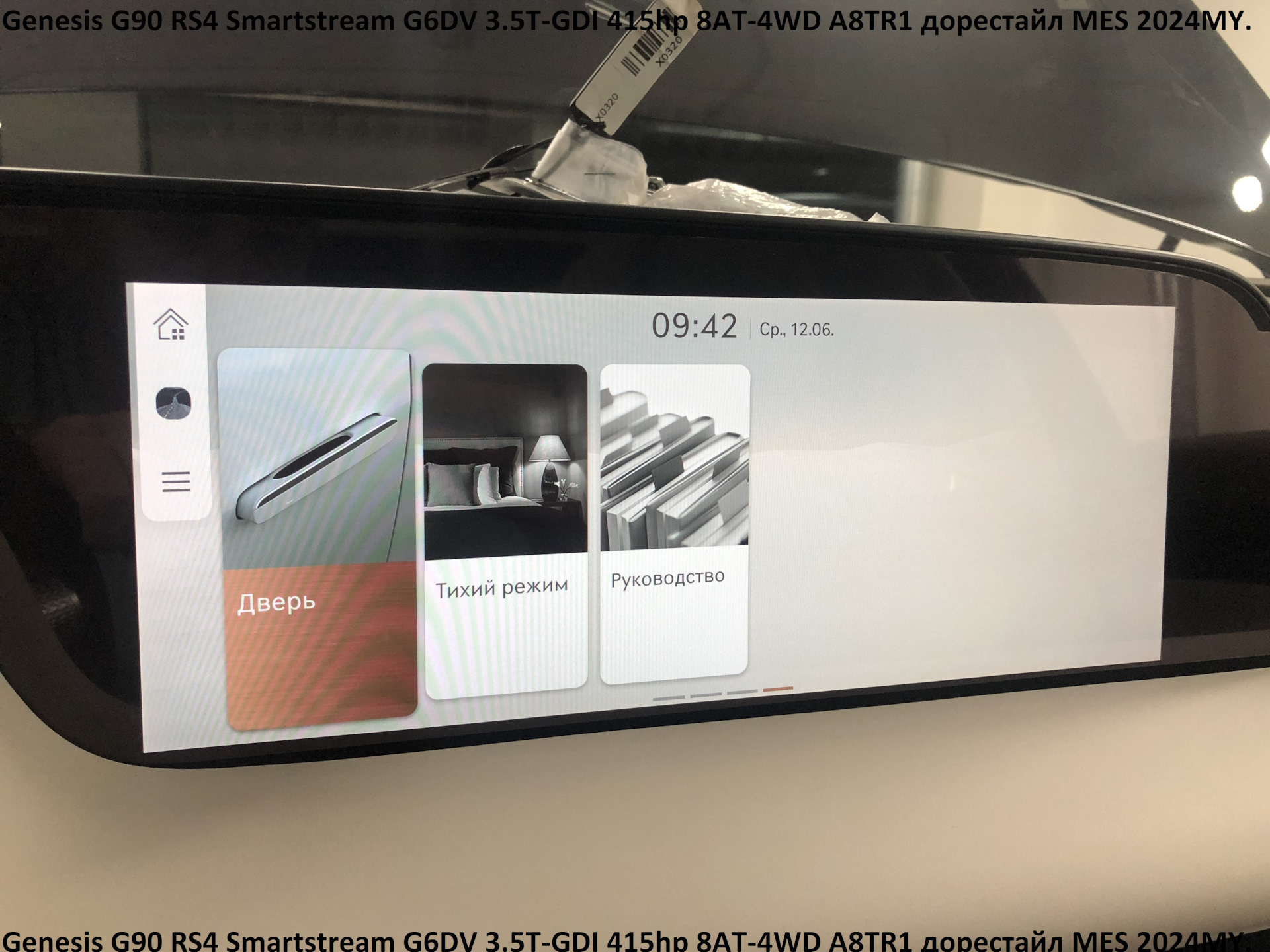

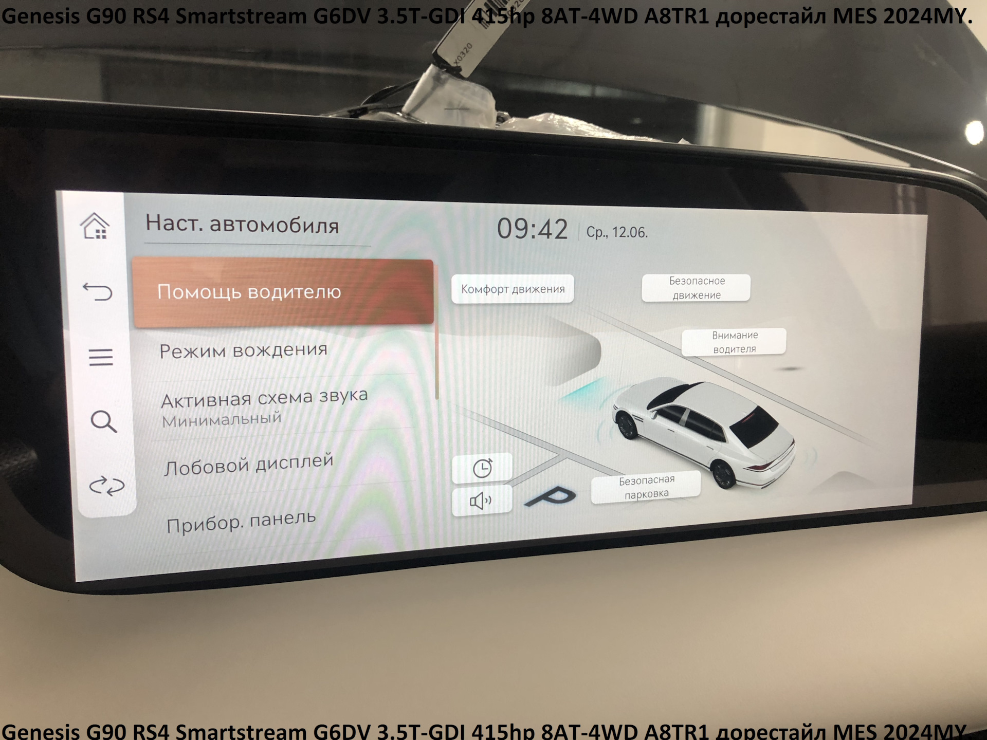

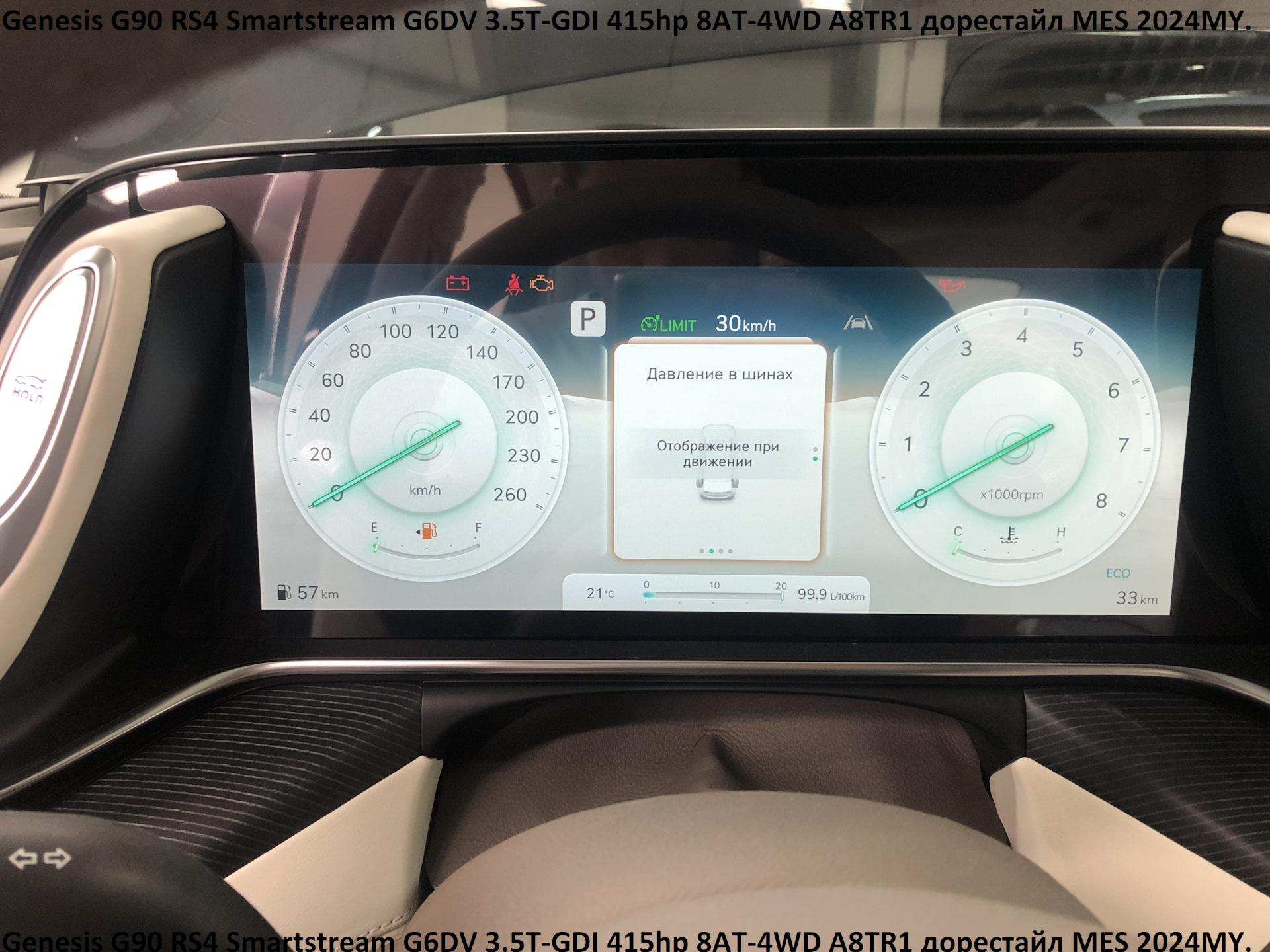

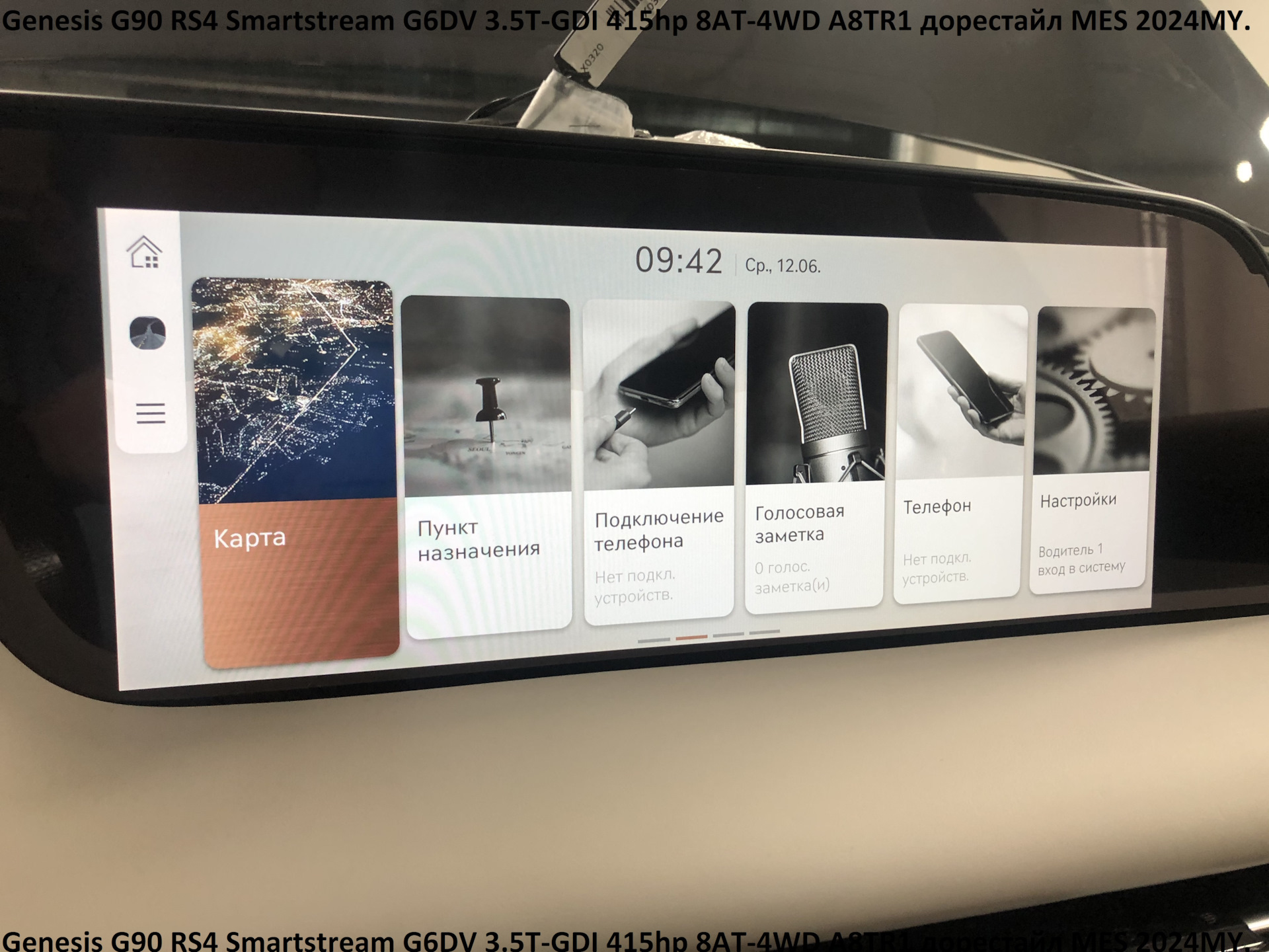

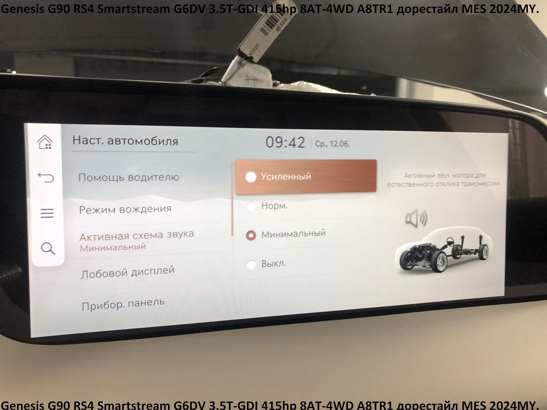

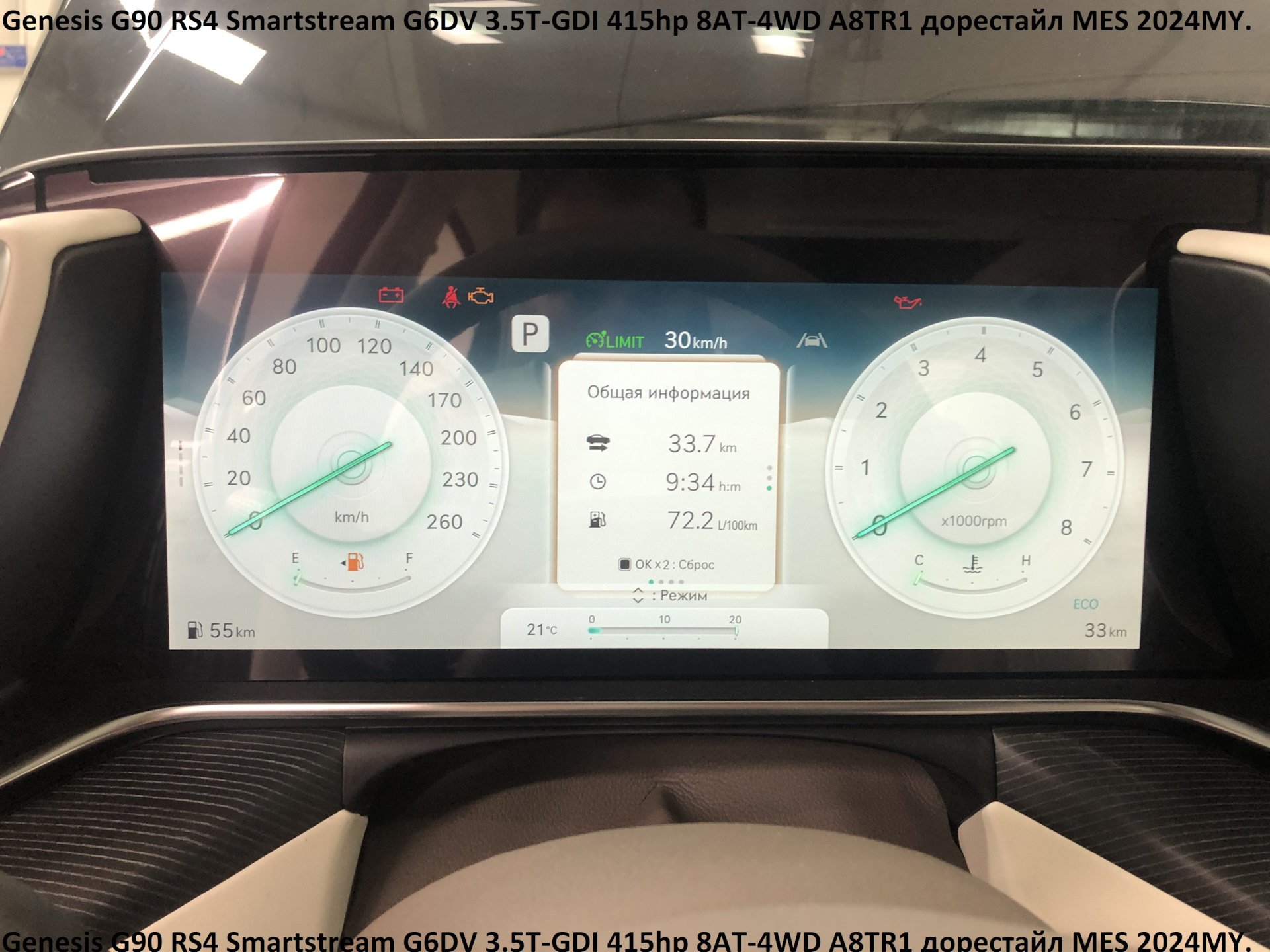

Затем колдуем и получаем полностью русифицированный автомобиль с двумя профилями пользователя помимо Guest'а (без навигационных карт РФ, и без работающей штатной телематики Genesis Connected Services).

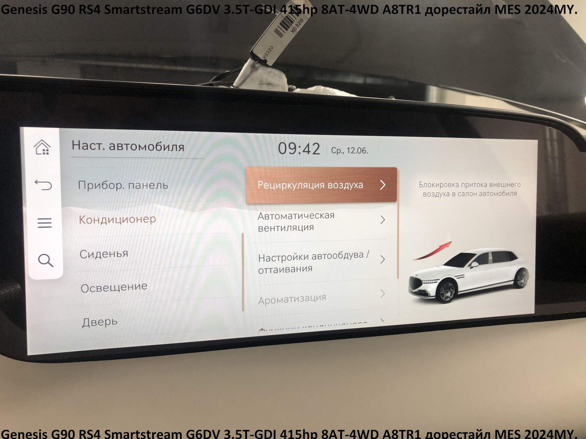

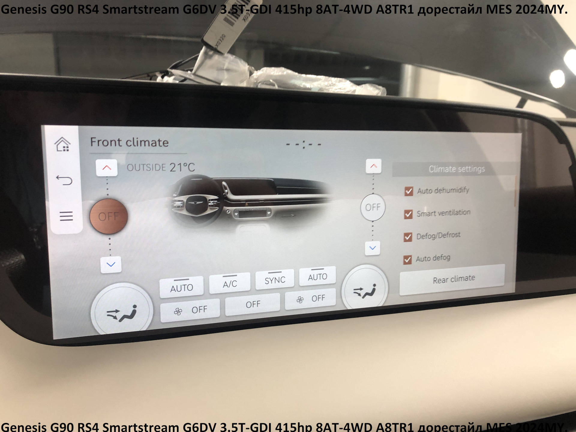

Много фоток после русификации:
Машинка во всех менюшках именно такая какая и должна быть — седан G90 RS4 (не седан Kia K9/K900 RJ, не седан G80 RG3, не кроссовер GV70 JK1 и не другой кроссовер GV80 JX1):

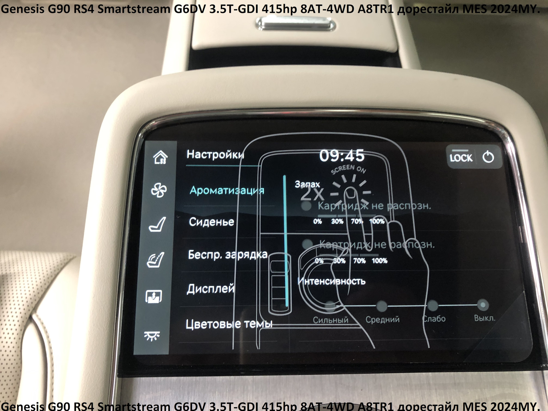

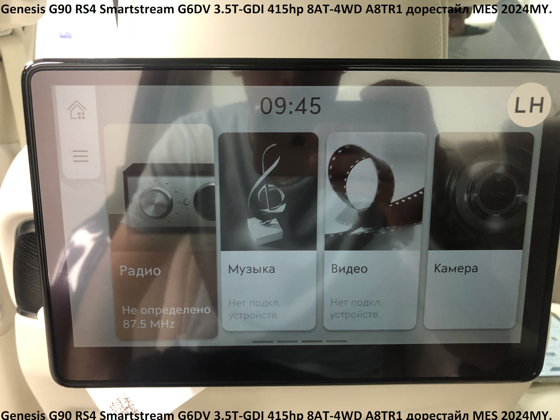

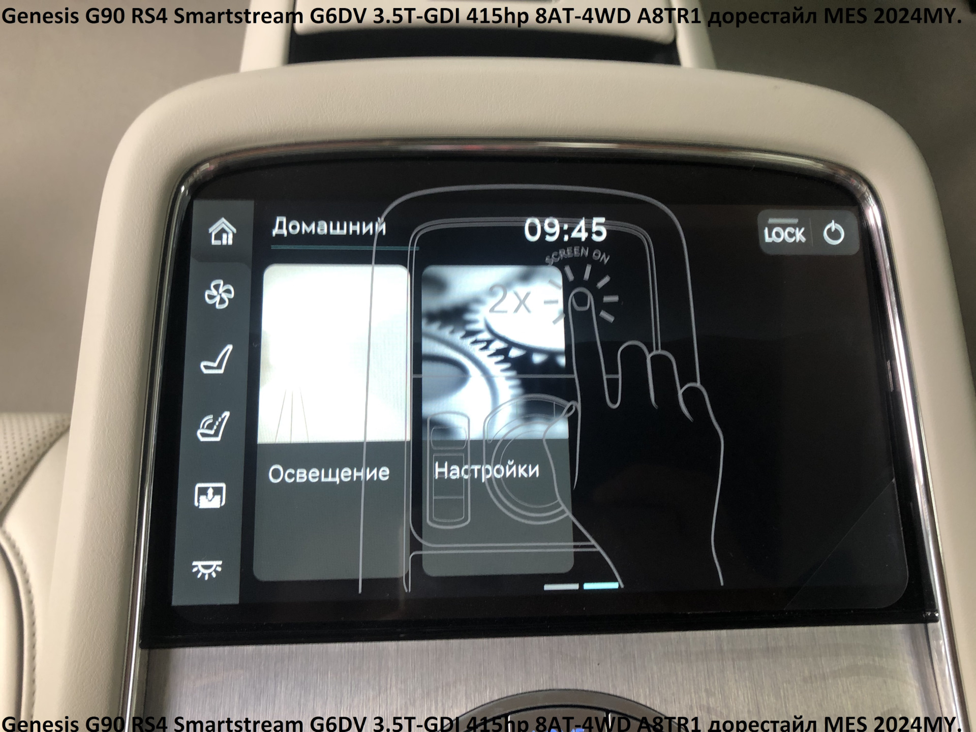

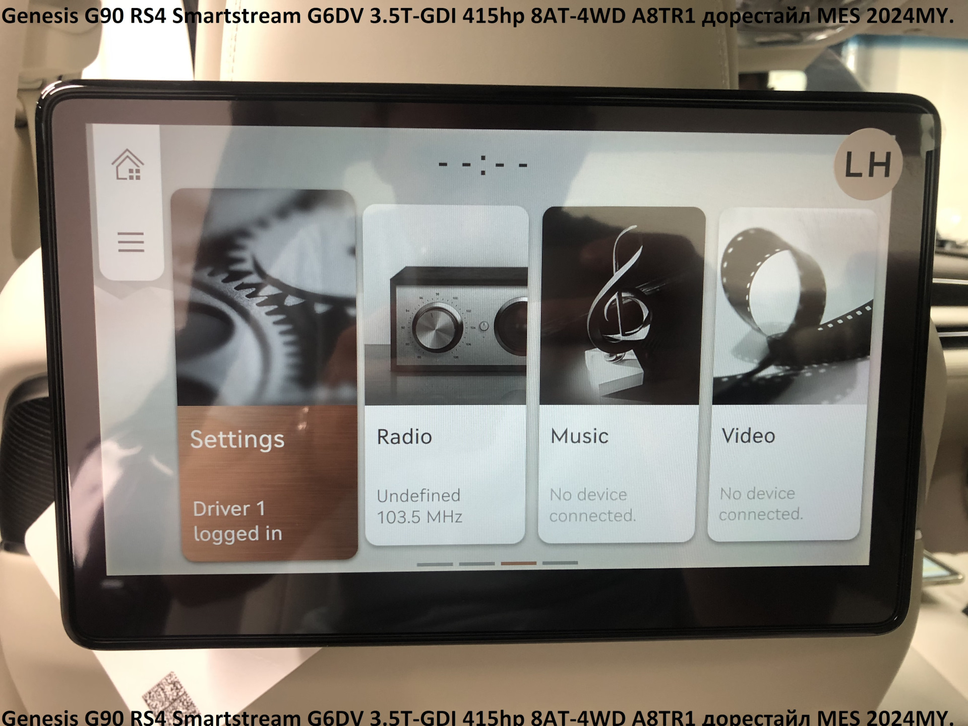

Видео перелистывания менюшек, уже RUS Language:
Ошибоньки по всем системам отсутствуют:
Вопрос по русификации спидометра CLU, проекционного дисплея HUD, мониторов для задних пассажиров в спинках передних сидений, заднего сенсорного экрана в подлокотнике Armrest Touch Screen и мультимедиа системы AVN Connected Car Integrated Cockpit (ccIC) на автомобиле в указанном выше конфиге (а это, между прочим, был автомобиль LWB с удлинённой колёсной базой [Long Wheel Base], или по-другому Limousine, на 190мм длиннее обычного G90 RS4) считаю закрытым.

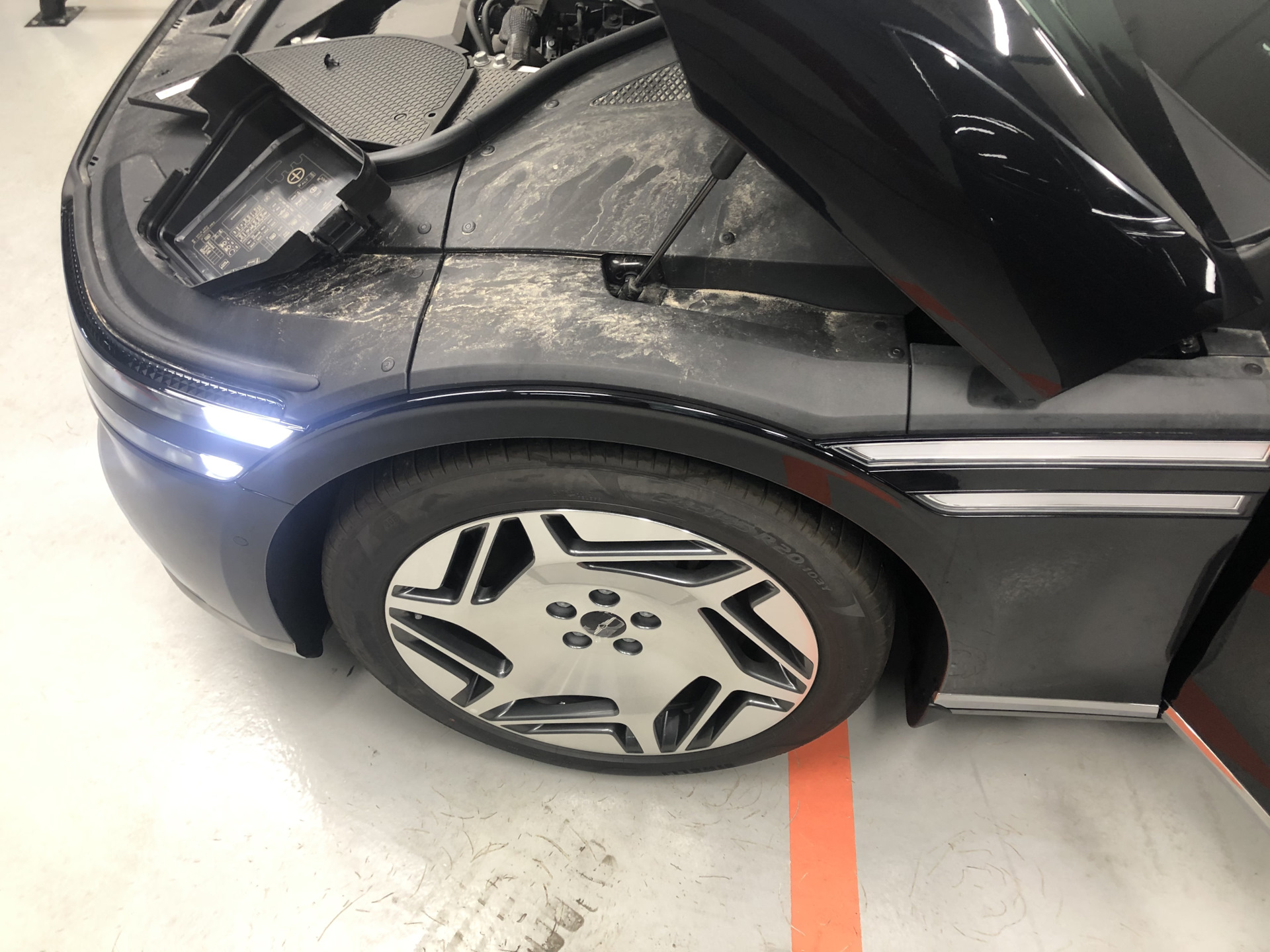

Подопытный автомобиль:
Подытожим:
1. Русский язык появился во всех менюшках комбинации приборов CLU;
2. Русский язык появился во всех менюшках проекционного дисплея HUD;
3. Русский язык появился во всех менюшках мультимедийной системы AVN Connected Car Integrated Cockpit (ccIC) 96560-T4AD0;
4. Русский язык появился во всех менюшках заднего сенсорного экрана в подлокотнике Armrest Touch Screen 89990-T4000;
5. Русский язык появился во всех менюшках мониторов для задних пассажиров в спинках передних сидений;
6. Доступно 2 профиля пользователя + Гость (тут их араб не успел удалить, но если бы удалил — без проблем можно добавить новые);
7. Штатное FM-радио работает;
8. Шаг переключения частот штатного FM-радио равен 0.1МГц;
9. Штатная корейская телематика Genesis Connected Services у арабов не используется (отключена с завода);
10. Штатная Российская навигация (карты РФ) на данный момент для этих автомобилей не доступна;
11. Все остальные функции автомобиля как и работали, так и продолжают работать без изменений;
12. Машинка во всех менюшках именно такая какая и должна быть — седан Genesis G90 в кузове RS4;
13. Функция/опция/система ISLW/ISLA еще не активирована.
Проверено, работает корректно.
Владелец автомобиля доволен.
