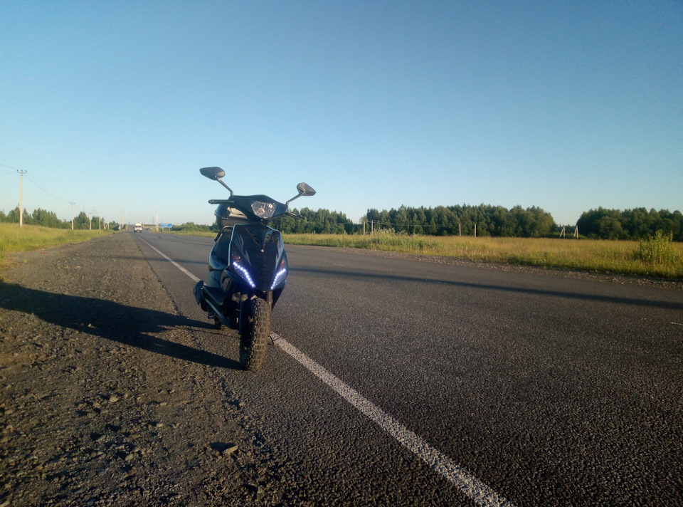

Немного от себя, какие моменты применил в ТО скутера slash предположительно 125 куб он же венто корса (хотя у корсы вроде 150 куб) Все соединения смазаны либо литолом либо графитной смазкой.
Передняя ось 38 Нм
Болты перьев 16 Нм
Суппорт передний 20 Нм
Ось задняя 16 мм --- 82 Нм
Нижний болт заднего амортизатора 18 Нм
Верхняя гайка заднего амортизатора 30 Нм
Гайки шпилек глушака 9 Нм
Болты крепления глушака и одновременно заднего кронштейна колеса 8 мм --- 20 Нм
Гайка вариатора примерно 12 мм --- 55 Нм
Гайка торгдрайвера примерно 12 мм --- 55 Нм
Крышка вариатора 6 мм --- 8 Нм
Багажник 8 мм --- 18 Нм
