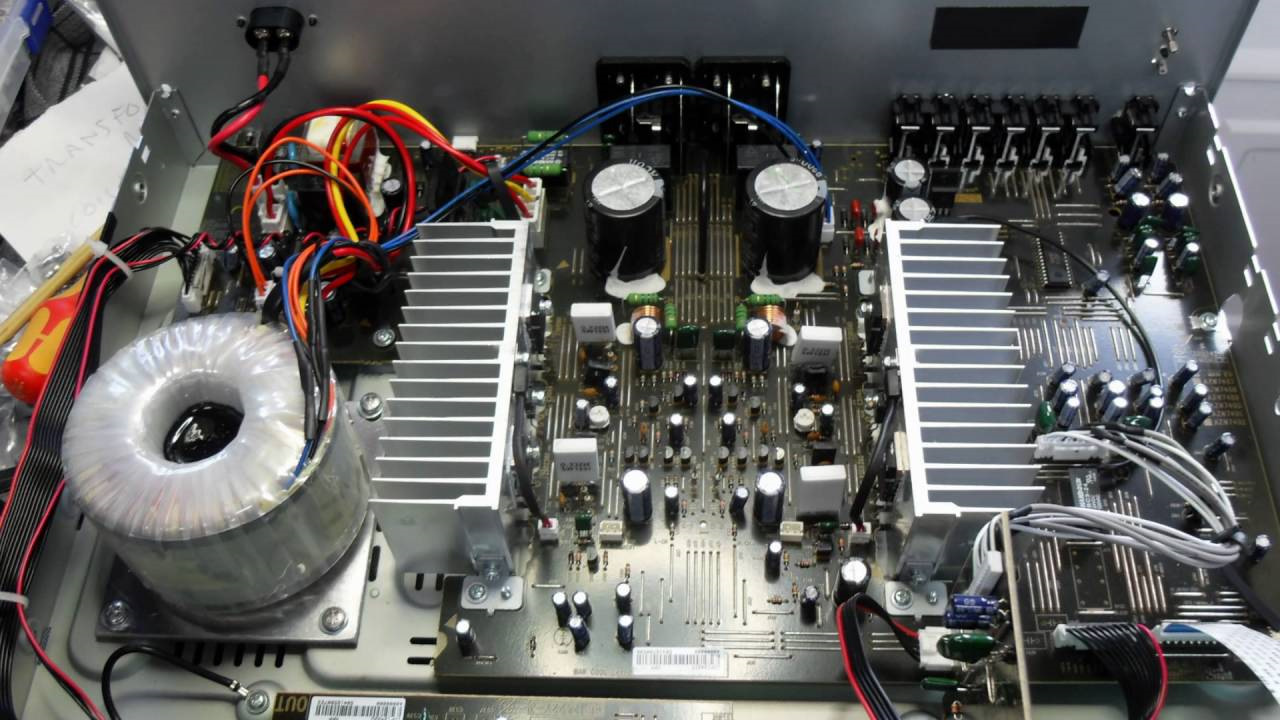

И решил я пойти простым путём и по этому поводу реанимировать Пионера А-10, который лежал у меня лет 10-15, как сломанный.
Моргает красным глазом — и всё! В остальном — поленом прикидывается! Ни на какие усилия с моей стороны не реагирует!
И тут я догадался почитать мануал …
"Директ" + "Спикер В" на 5 секунд — и ОПА! Уныло моргающий красный сменился на вполне весёлые синий и зелёный! И УМ РАБОТАЕТ!
В общем, отдувается он теперь за прихворавшего Люхмана … .

Схема, надо сказать, не "провальная":
+ Входной дифкаскад на БПТ, но линеаризован
+ При этом, возвратная часть "ускорена" Что это даёт? Это даёт уменьшение динамических искажений (перегрузки из-за того, что сигнал ОООС "не успевает" за входным).
+ Далее — линеаризованные ОЭ с повторителями (чуть снижают нагрузку на входной каскад, и увеличивают ПСН, правда, лучше бы сделали каскодов).
— Однокаскадный (ООООооооо) выходной повторитель на 2SD2390 / 2SB1560 ЕСТЕСТВЕННО, ДВУХКАСКАДНЫЙ, т.к. это — "Дарлингтоны", но изображены на схеме как обычные транзисторы. 160V 10A 100W — не то чтобы "густо". 50МГц, но это — Дарлингтоны с типовым усилением от 5000 (и до 30 000), соответственно, hfe=1 они достигают куда позже обычных собратьев с hfe = 100. Т.е. аналог "обычных" с граничной, ну, 10МГц.
Резюме:
Вполне нормальная схема, но не УПТ — соответственно, конденсаторы что на входе, что в ОООС, ну и слабовата, конечно. Транзисторы — 10А/100Вт и радиаторы размером с две кредитки. Соответствующий трансформатор и "банки". Что-то "растить" +/- бесполезно: радиаторы не выдержат. Родной ток покоя что-то в районе 3мА (50мВ на 0,22 Ом).

А что радиаторы? Проблема сильная сменить?
Ессно. Это — весь конструктив менять.
Да и только радиаторами не обойтись. Надо другие кондёры (не проблема). А вот другой транс — уже проблема.
Под транс место ещё есть в запасе.
Радиаторы кажется в 2 раза более высокие влезут.
Я хз, конечно, не вижу живьём его, но имхо — можно трансформатор, транзисторы, кондёры и радиаторы сменить +/- оставшись в габаритах посадочных точек.
Ещё можно радиаторы медные поискать.
Порядок теплоотдачи изменится сходу при тех же габаритах.
Ну тыщ 5 станет модернизация, но так и разница будет заметна.

Т.е., вроде как, вдвое больше. НО сделай Ал. радиатор с РЁБРАМИ вдвое толще — и получишь то же самое.
В компах есть проблема места (компактности) + искусственный продув. В усилителе ты не можешь напихать рёбер через каждый миллиметр. Просто потеряешь конвекцию. Расстояние между рёбер должно быть по сантиметру минимум. Потому, разницы почти нет.
Основание должно быть достаточно широким. Оно — "узкое место. Но и оно — менее 1/2 радиатора по массе.
Т.е. вот сделаю я медные радиаторы. Вдвое больше по площади и в 6 раз больше по массе. Они будут, скажем, на 20% эффективнее.
Почему? А потому, что поток воздуха, всё равно, ограничен! И к верхним частям радиатора он уже будет приходить горячий! А в ширину не раздвинуть — см. фото.
Надеюсь, я ответил на вопросы :-).

Левый вижу можно шире сделать.
И правый, если кондёры выносным монтажом припаять.
И плату переделывать?
И дно/крышку?
Не много ли чести?

А почему позавчера влетело фото с тороидальным трансом, а после начинка с иным?
Это было честно из инета стыренно?
Да. И, скорее всего, оно от 30го.
И не стырено, а честно скачано.
Оно, кстати, было в комментах.
В статье — из манаула.
