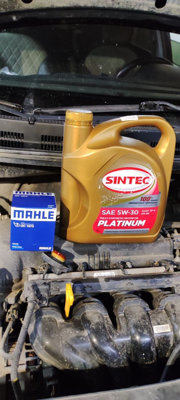

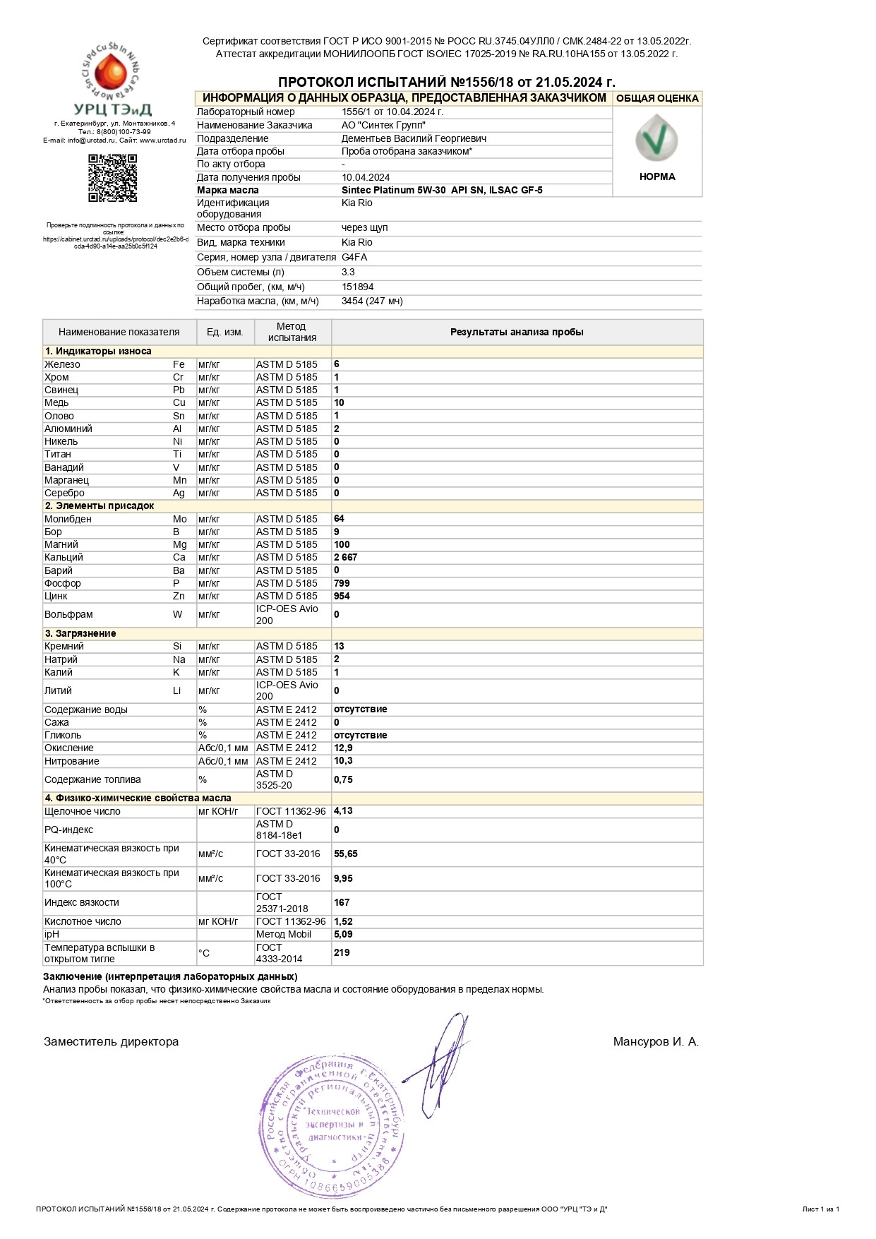

Авто: Kia Rio 3
Двигатель: G4FА
Общий пробег: 151894 км
Пробег на масле: 3454 км
Период эксплуатации: январь 2024 — март 2024 г;
Топливо: бензин
Моточасы: 247
Средняя скорость: 14
Режим эксплуатации: 90 % город, 10 % трасса
Доливка масла: нет
Наличие чип-тюнинга: да
Автозапуск: да
ГРМ: цепь
Фильтр масляный: Mahle OC1673
Фильтр воздушный: Mando EAF00025M
Фильтр топливный: Оригинал
Объем заливаемого масла: 3.3л
Отбор масла: через щуп
Промывка двигателя: не проводилась
Присадки в масло: нет
Присадки в топливо: нет
Ремонтных работ с мотором, в период использования масла: нет.

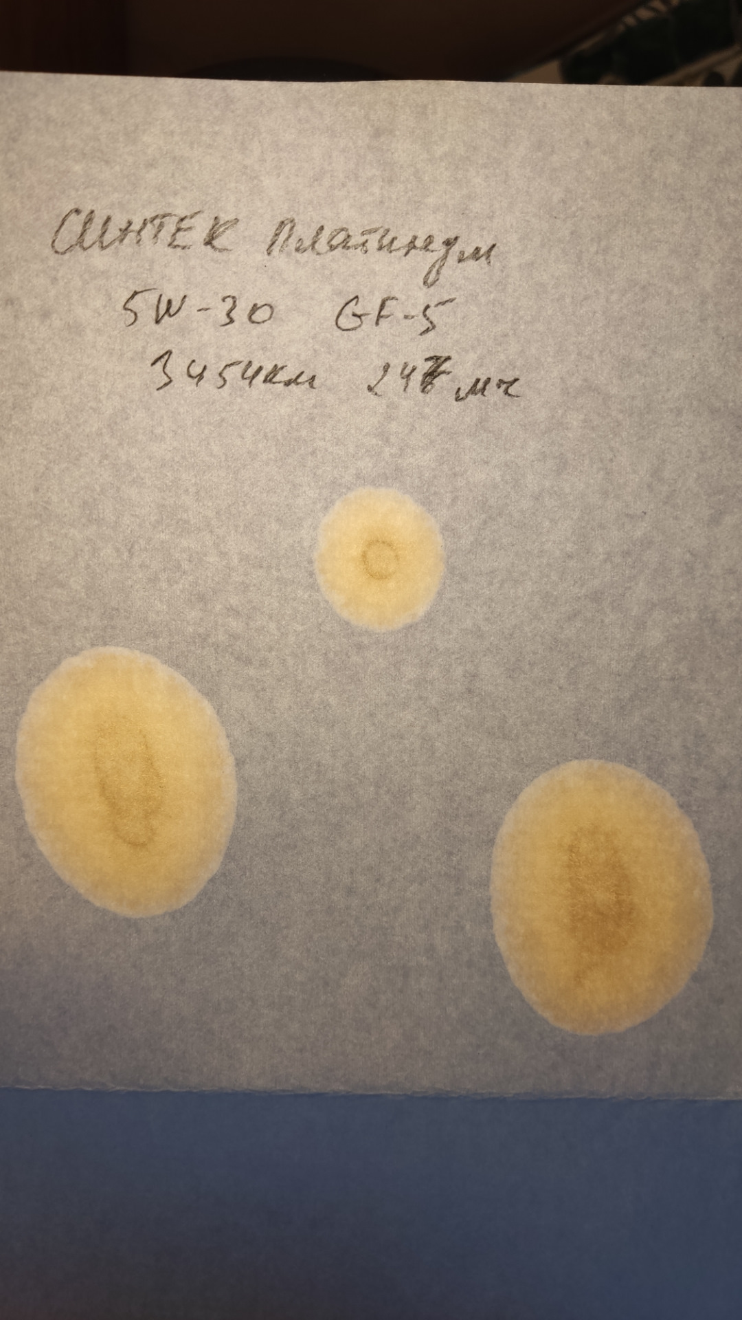

Сравнение вязкости свежего масла и отработки

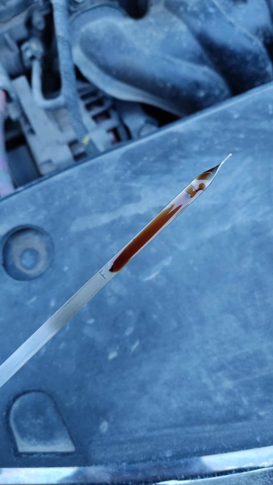

А вот что действительно удивило при отборе пробы! Пена конечно есть всегда, но чтобы столько 🙀❗

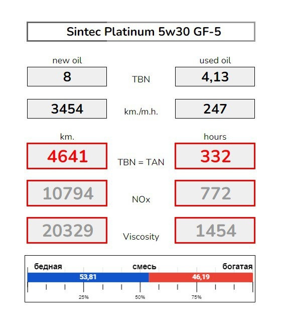

Ну и, конечно, сам анализ.
И что мы видим?
Живое масло после 247 мч что по анализу, что по капельному тесту.
По износу так же всё отлично (медь до сих пор фонит от VALENA-SV, будь она неладна).
332 моточаса для ILSAC это очень круто! Учитывая мотор — убийцу масла, бюджетность продукта и его Китайский пакет присадок.
Из минусов — разве что в работе шумновато, но, как видим, это ни на что не влияет.

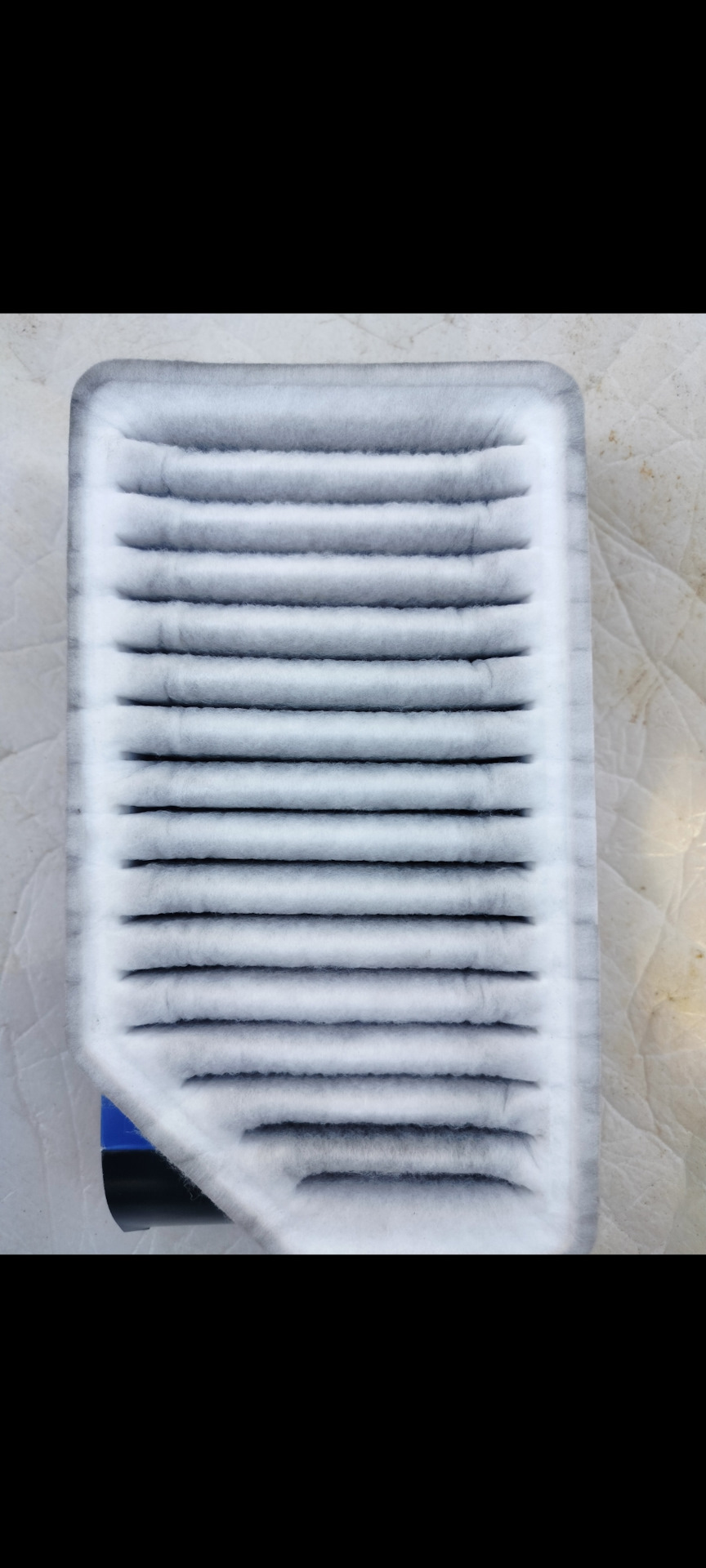

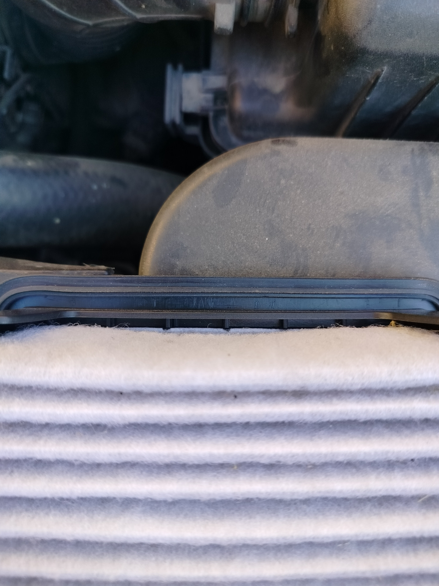

Теперь что касается того, как отработал воздушный фильтр Mando EAF00025M.
По анализу отработки, как видите, все отлично!
Выводы:
1. Sintec Platinum 5W-30 API SN, ILSAC GF-5, несмотря на весь наш скепсис, оказался отличным продуктом, вот только его уже заменили более свежим ILSAC GF-6, который мы так же уже взяли на тест.
2. Mando EAF00025M показал себя тоже отлично, однако, есть случаи, когда они пропускают пыль по уплотнителю, поэтому рекомендовать к покупке не можем.

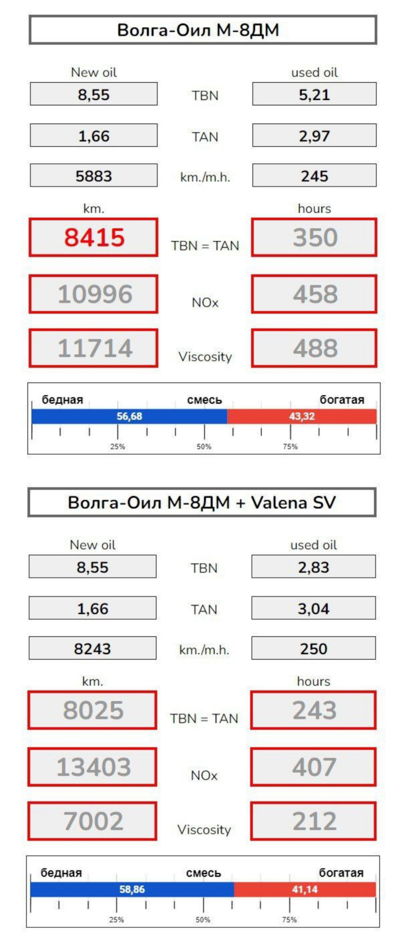

Просто логично, что если бы у многих под крышками был вот такой вот ужас или, не дай бог, отработка такой была и никто об этом не написал…ну…тут либо в шары хозяин долбится, либо здесь что-то пошло не так.
Тогда почему чистое масло показало больший ресурс чем с присадкой?
Могу предположить — химическая реакция? Что-то с чем-то не сошлось.вот если масло входит в список сочетающихся — другой вопрос. Но тут тоже: с учетом, что на одной машине тестируются разные масла с промывкой или без — там могла замешаться такая гремучая смесь, что неудивительно, что присадка повела себя странно. Впрочем, на эту тему можно рассуждать долго) тут только продолжать самой компании собирать отзывы и статистику.
Хотя, опять же, порылась в видео — есть люди, кто говорит, что это деньги на ветер (ничего не поменялось), кто-то пишет, что реально работает и проводят тесты по износу и тд и тп. негативных и, уж тем более, отзывов, что масло стало как гуталин и потеряло в жидкости — нет.
Но это ладно) это так, мои рассуждения ничем не подкрепленные. Просто как обывателя, который собирает информацию)) потому что полагаться на одно мнение — не всегда правильное решение)
Масло входит в список разрешения для использования. Вы не поняли главного видимо
Видимо, вы так доносите свою мысль.
Ну если Вы не смогли понять суть из лаб анализа, то тут я не при чем. Там чистое масло показало 350 МЧ а с присадкой — меньше 250 МЧ. Т. Е. Оно с присадкой умерло раньше нормального периода эксплуатации для этого мотора, что полностью не соответствует заявлению производителя присадки и приводит к образованию лака и шламма.
Т. Е. С этой присадкой всё будет чисто если менять масло как можно чаще, но тогда в чем смысл? Профита в износе, расходе и уровне шума нет🤷♂️а лишняя ненужная трата денег есть.
Ну если Вам её дают на рекламу — можете лить, только не на долго. И фонить она будет ещё 3-5 замен

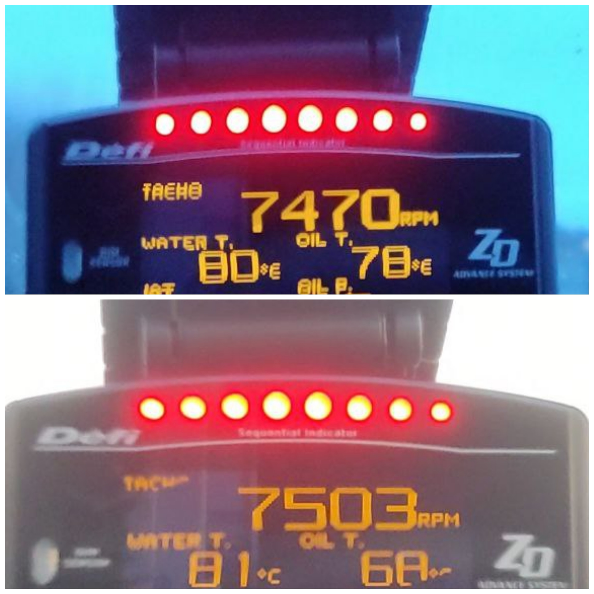

Кручу до отсечки 6500 1-2-3 передачу, езда больше в зоне высоких оборотов. В спокойном режиме(зимой) нет такого расхода
Кручу так, расхода нет ни на каком масле
