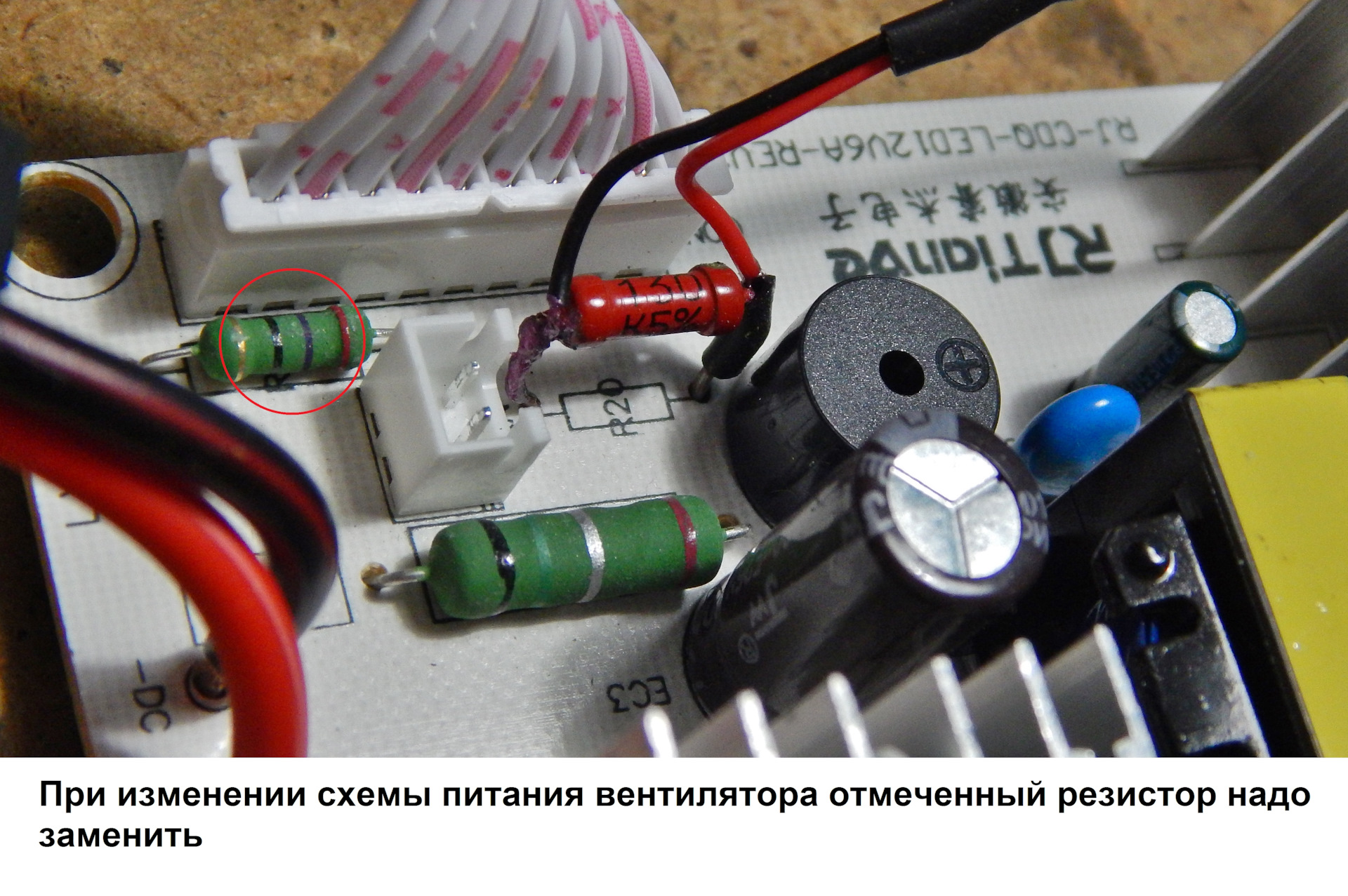

Исходная схема питания вентилятора очень простая: электродвигатель запитывается через гасящий резистор номиналом 27 Ом и ключ на транзисторе Т, который управляется контроллером (рис.9). Всего 4 элемента, считая электродвигатель.
Чтобы определиться с этими элементами на плате, нужно найти штепсельный разъем ШР вентилятора, а далее — всё просто. 1) Извлекаем резистор на 27 Ом (зеленый, с полосками. расположен на стороне деталей) (рис.10) и вместо него впаиваем резистор с номиналом 42…47 Ом. Мощность его д.б. не менее 0,5 Вт, иначе будет греться.
2) Параллельно транзистору Т сверху, в термоусадке, припаиваем такой же резистор (рис.11). Вот и вся переделка.
Я использовал резисторы на 42 Ом. При этих номиналах, если на выходе 16,2 В, на вентиляторе 11,8 В, если 15,0 В, на выходе примерно 10,8. В режиме хранения АКБ (буфер), когда ключ на транзисторе Т закрывается, ток начинает течь через добавочный, шунтирующий его резистор. Напряжение на вентиляторе при этом порядка 8…9 В. В итоге вентилятор вращается с тихим шуршанием, никакого нагрева нет.
