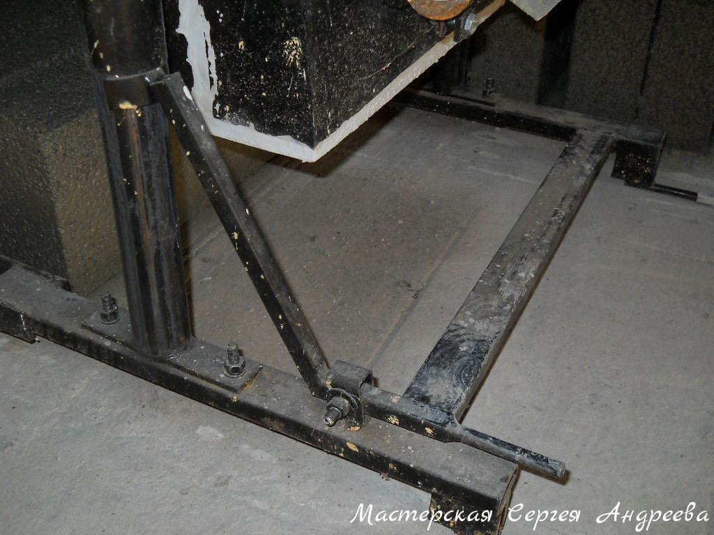

И задался я целью понять как его делают. Благо Ютубчик уже пестрил всякого рода самоделкинами, которые изготавливали его самостоятельно.
И вразумев, что без вибростанка я его никак не сделаю — ушел в раздумья. Думал я правда не долго и сообразил сие!

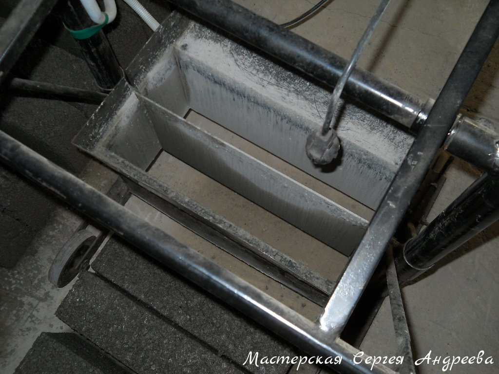

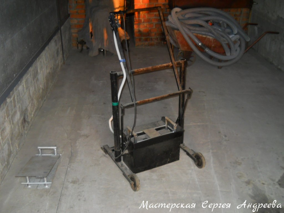

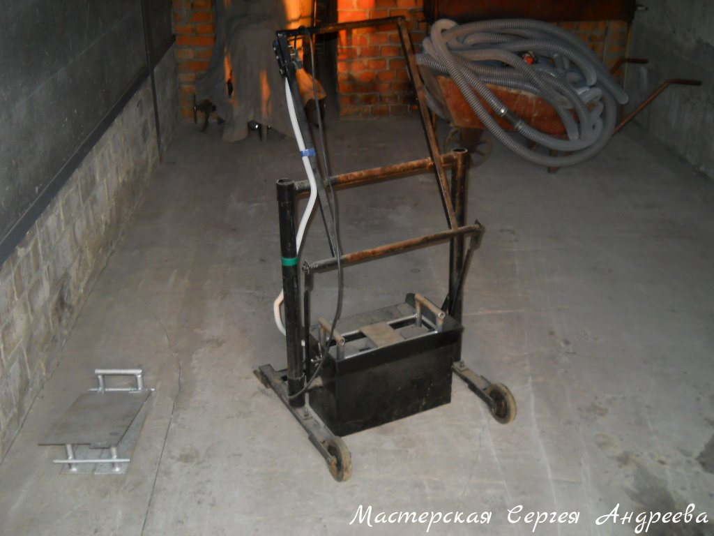

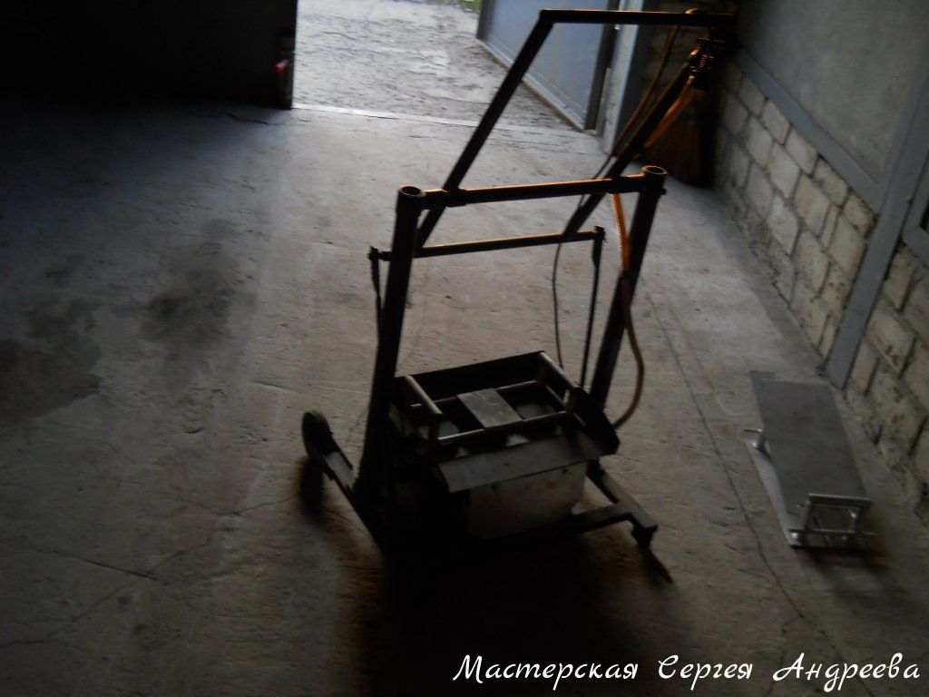

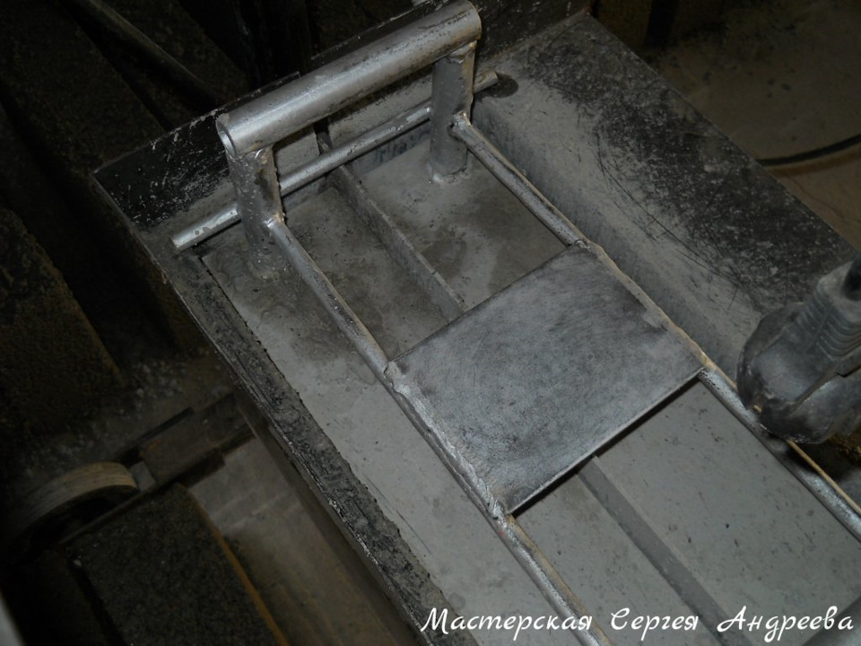

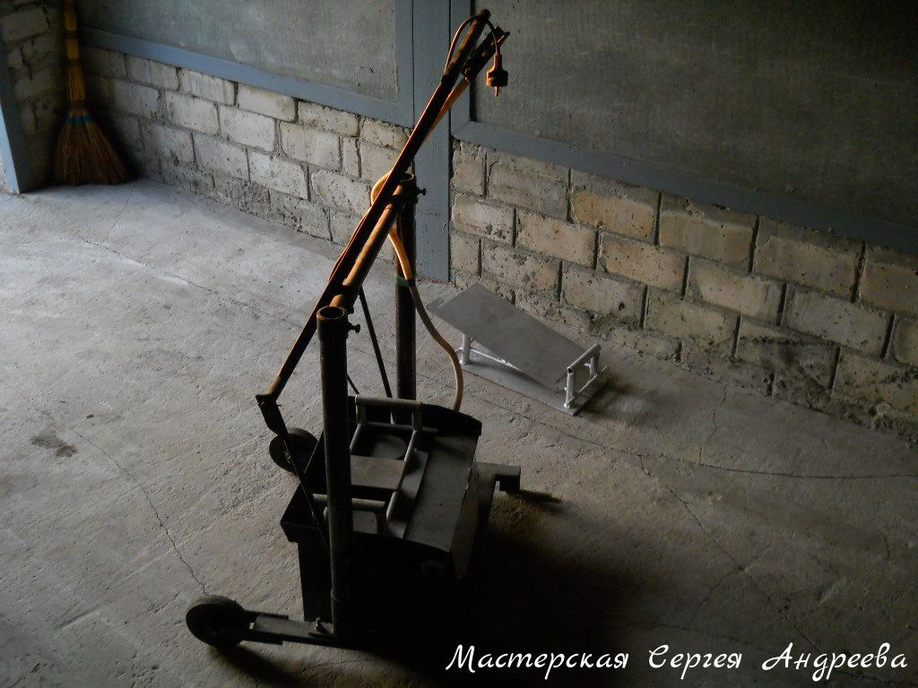

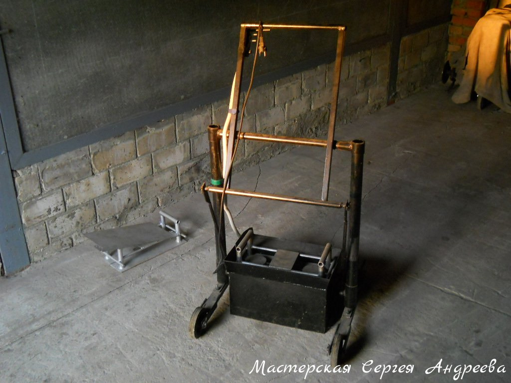

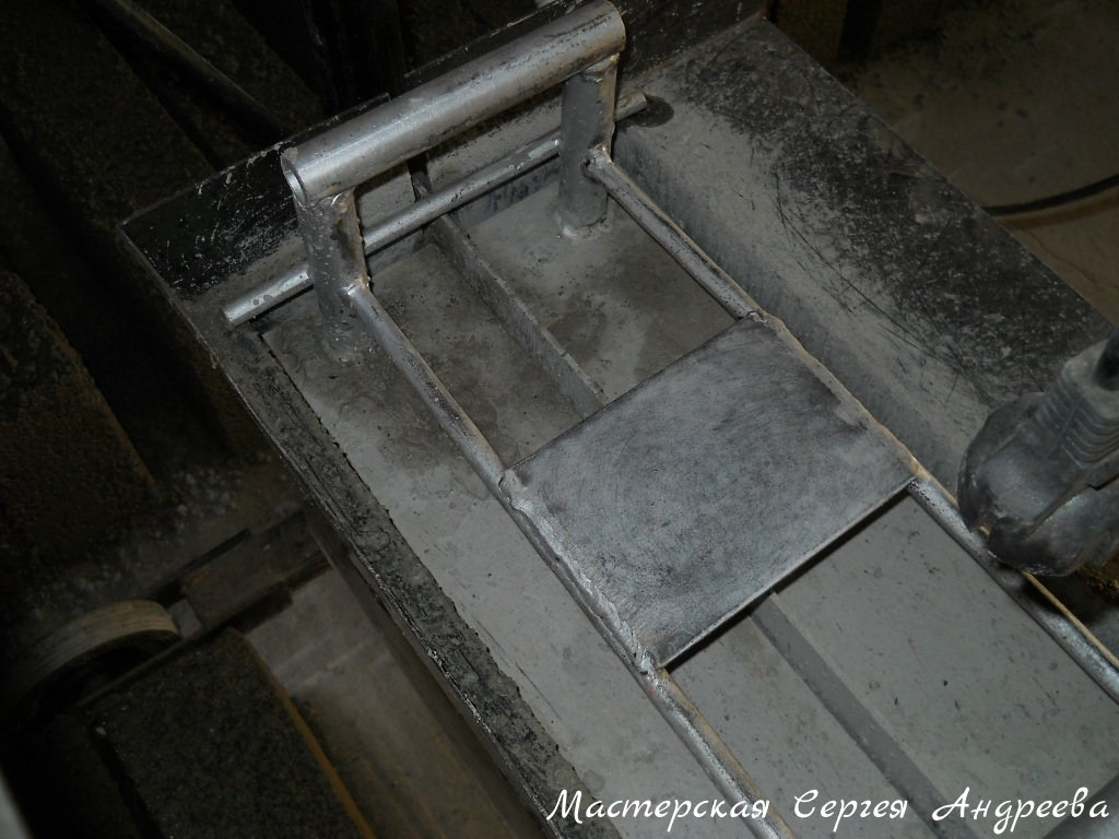

Примерно подсмотрев на промышленное производство соорудил мини-версию. Но сразу предусмотрев сменную кассету для производства шлакоблока и полушлакоблока
Для того, чтобы делать традиционный шлакоблок эта кассета демонтировалась и вставлялась другая.

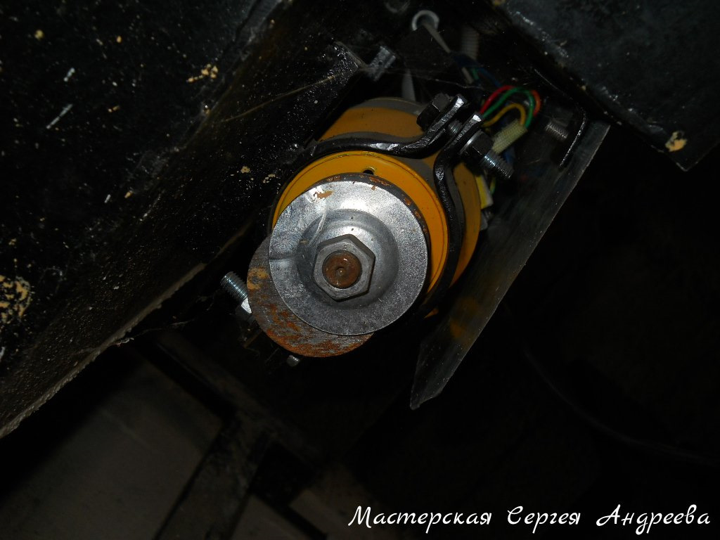

Для того, чтобы получился вибробетон, купил обычное точило дешевое и прикрепил его на боковой стенке, а чтобы вибрация была адская — привесил на него на валах грузики.

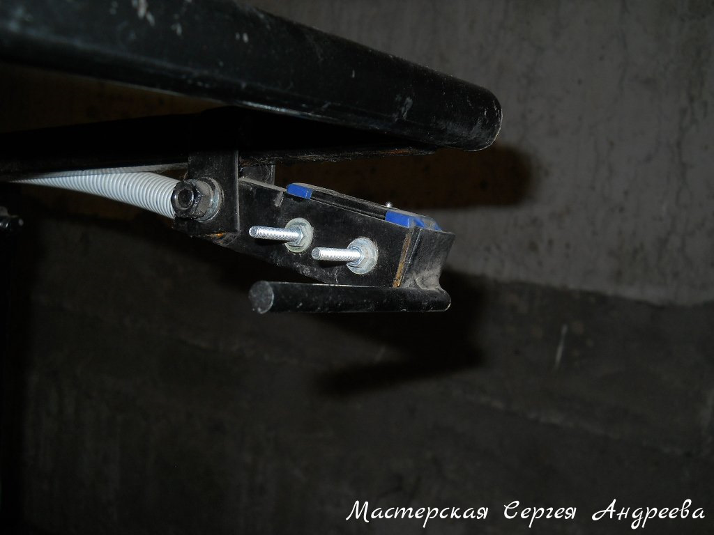

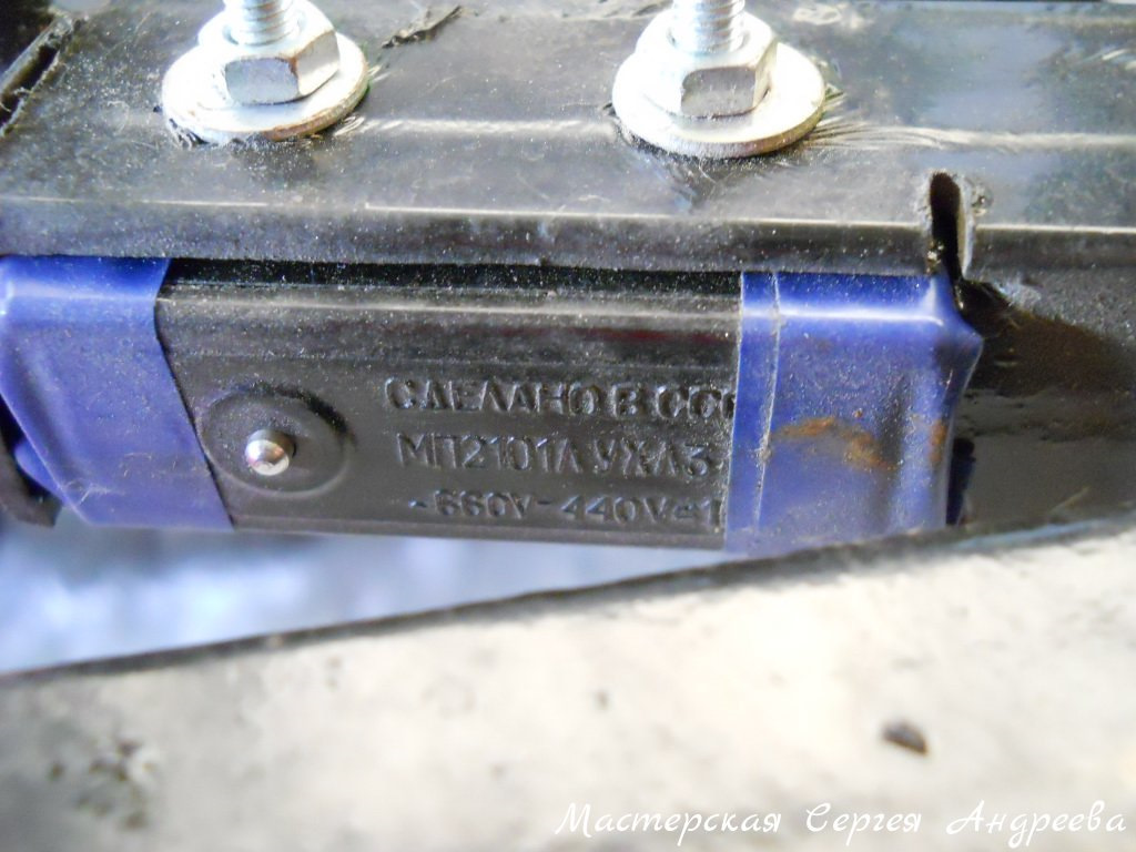

Для того, чтобы приводить это все в рабочее состояние нашел у себя старый-новый выключатель производства СССР
Который приделал к импровизированному рычагу выключателя

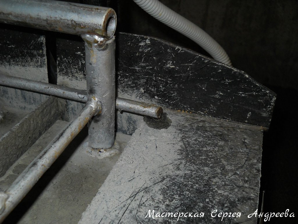

В качестве прижимной крышки использовал обрезки металла
А для того, чтобы высвобождать изготовленное изделие сделал подъемный и фиксирующий механизм также из обрезков

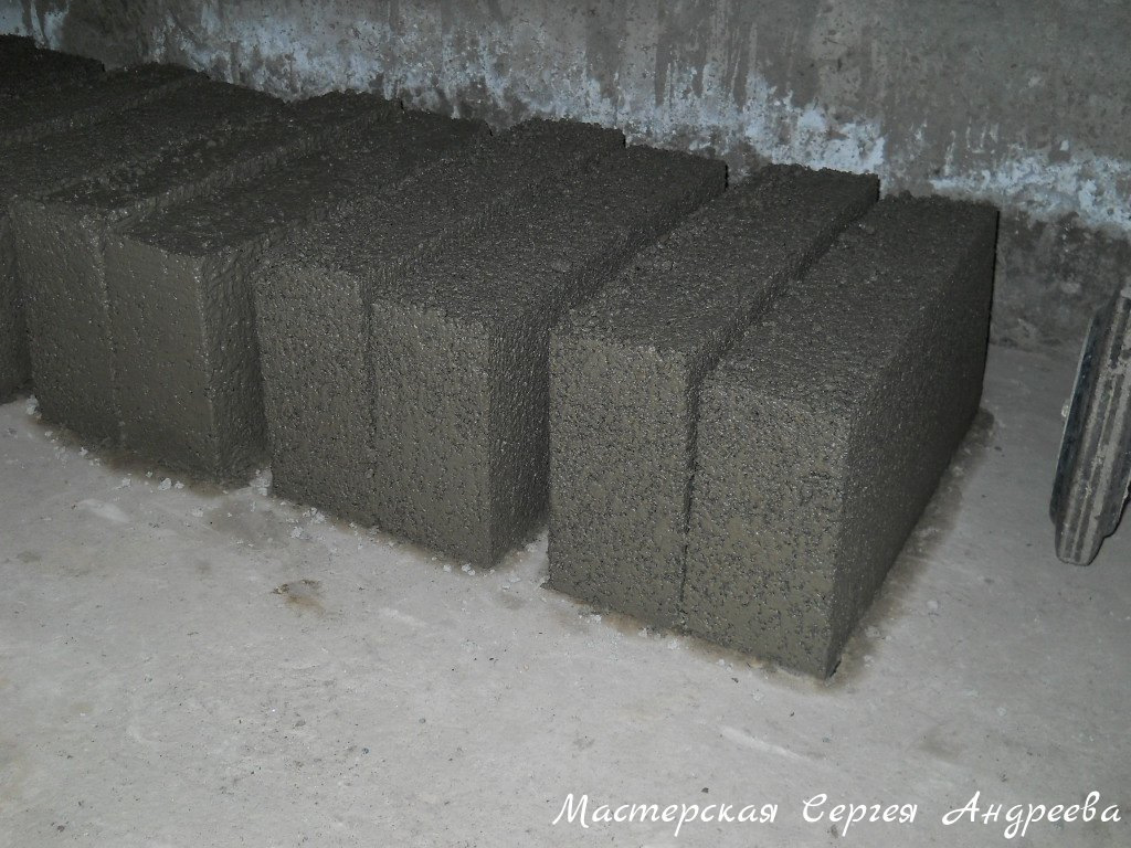

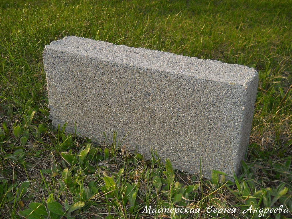

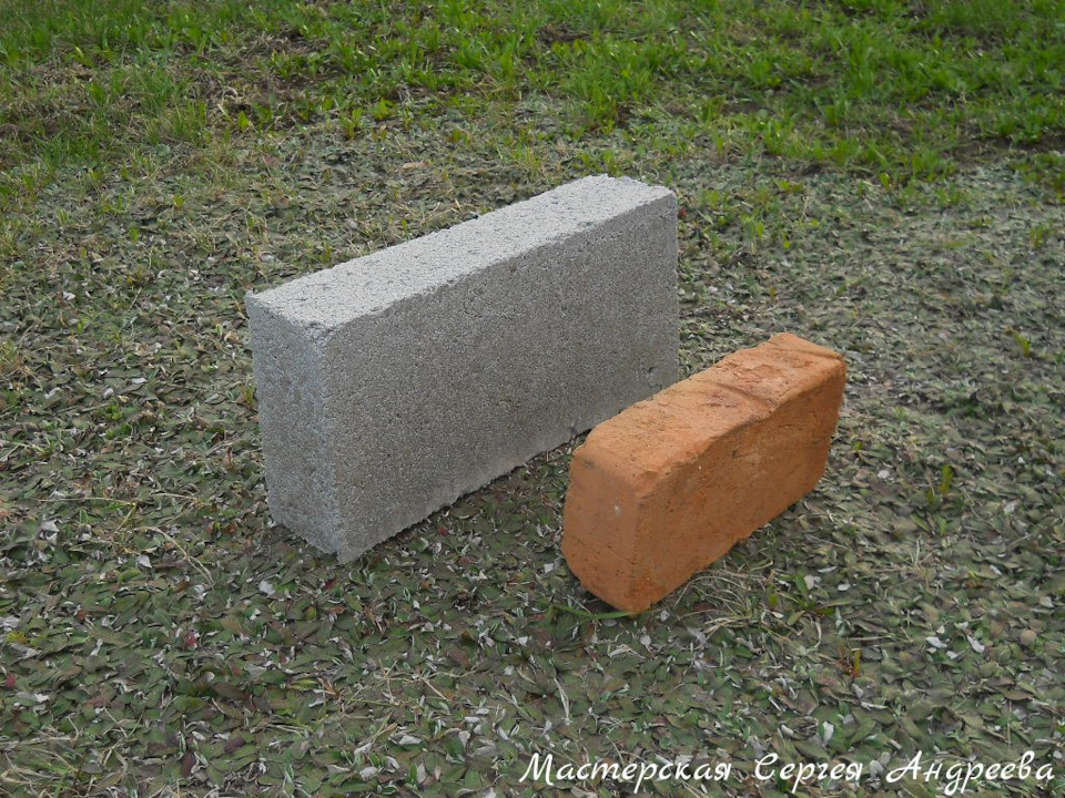

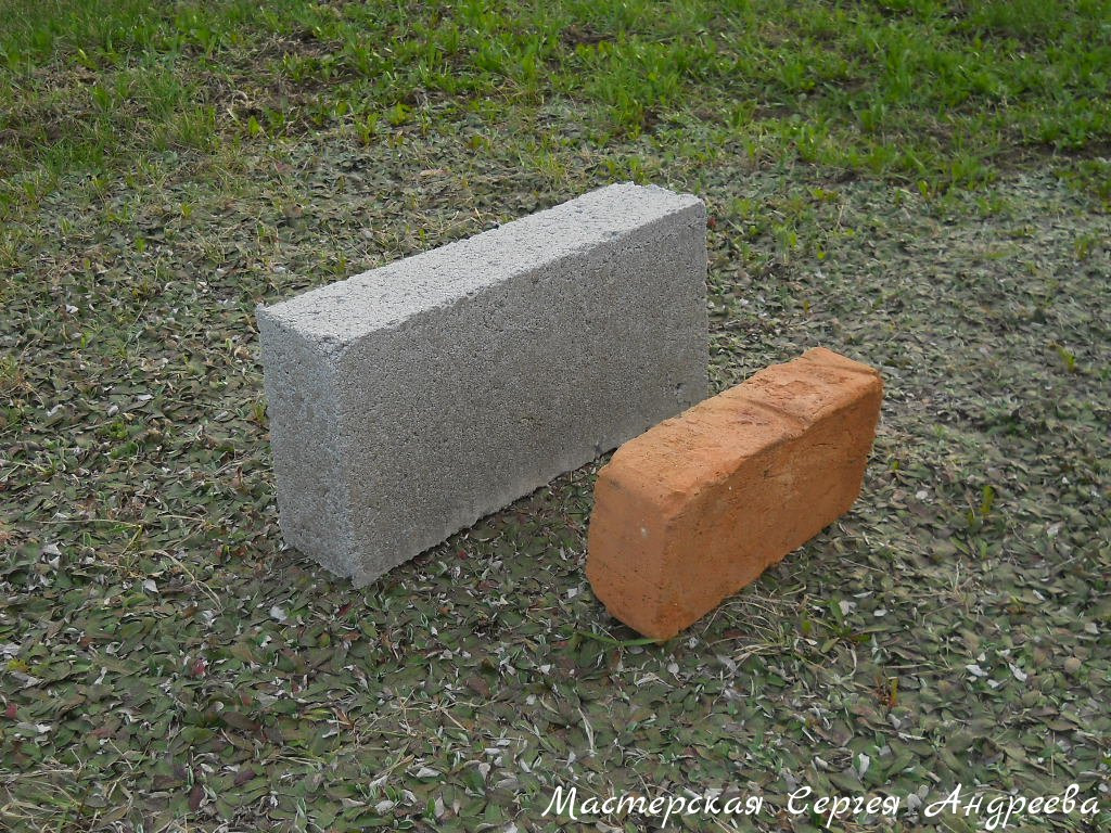

Естественно, что с первого раза "блин был комом", но принаровившись в замешивании бетона (песок/цемент/гранотсев) стало получаться.

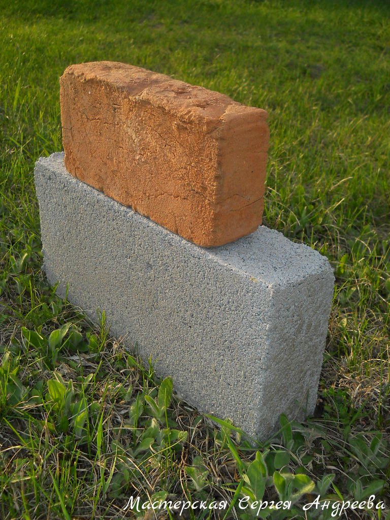

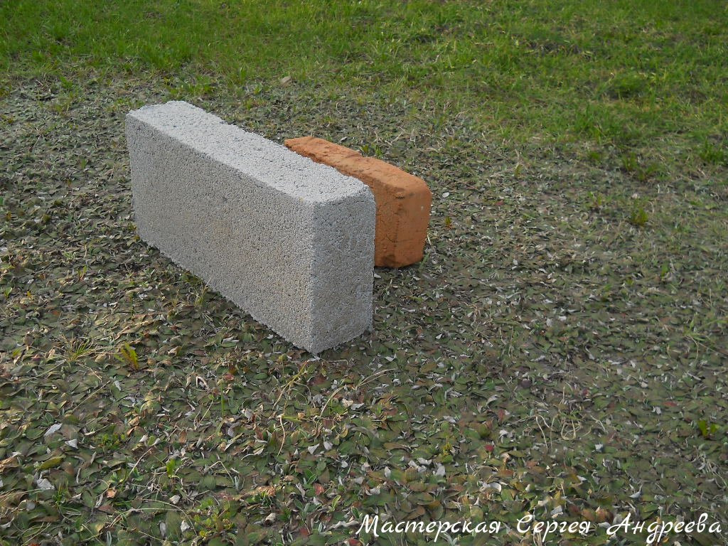

В итоге, после высыхания, получался вот такой красивый продукт
К сожалению, не сохранились фото полноценного шлакоблока, но он также получился хорошего качества.

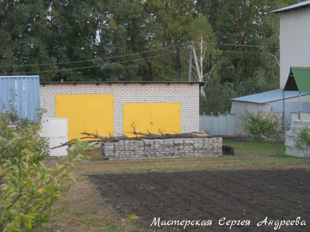

В том же году я не успел приступить к разметке участка под строительство, поэтому все сложил в стопки и начал ждать уже следующего года.
А в следующем году, опять же фото не сохранились, кроме одной. Был размечен ленточный фундамент, один гараж немного заглублен в грунт и выложен весь заготовленный материал.
Но почему такой низкий и что было дальше расскажу во второй части.

А полноценный шлакоблок полнотелый ? Вроде как для облегчения и лучшей теплоизоляции делают в блоке отверстия или щели. Только не сквозные. У нас одни производители использовали бутылки от шампанского для изготовления углублений))
