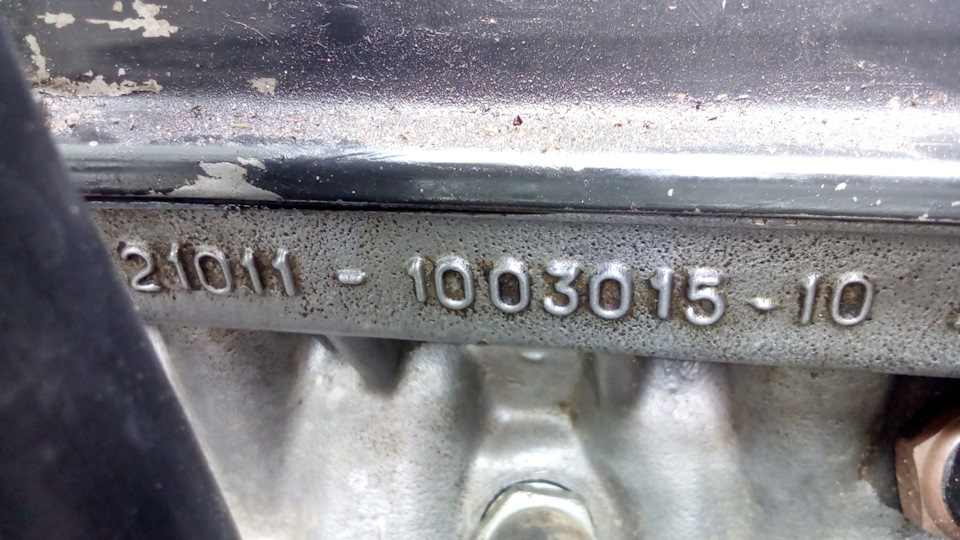

Приветствую!
Купил гбц
Проблема в том что усилители есть, и ступенька тоже есть, а площадка под маркировку чистая.
Собственно вопрос: как определить что это за гбц?

Евгений у меня вопрос если можно?
Встретил много разных мнений в инете по поводу маркировок ГБЦ, вот и свою опознать так и не смог, буду благодарен если поможете.

сегодня разбирал мотор "2103". низ с 76 поршнями, как и положено. ГБЦ маркирована "чистая площадка-1003015-10 Сделано в СССР" камера сгорания как у 21011 но с приливами как у 21213. что это за ГБЦ?)
Подобные головки ставились на экспортные моторы, но я таких не встречал у нас
какие еще отличия можно найти в гбц, моторе, есть информация? т.е. по идее это гбц 21011, но усиленная как 21213?
Основное отличие — это приливы
А остальное, это уже производственное (глубина фрезеровка, размер камеры сгорания)
спасибо за информацию!
