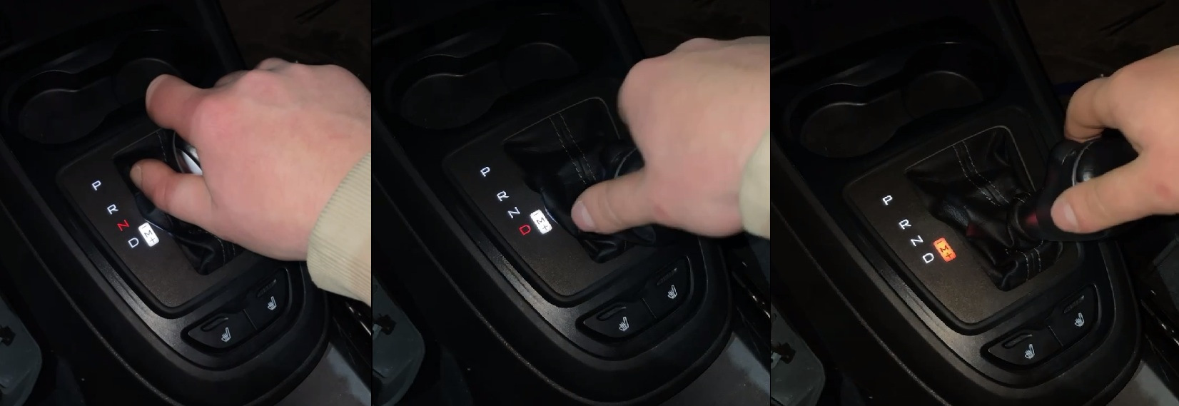

Всем добра и здравия. Показываю, как выглядит переоборудование Lada Vesta с робота на 6-ти ступенчатую АКПП от Aisin TF70-SC. Повествование буду вести на основе комментариев от предыдущей статьи по электрике. Статья будет коммерческая, а не личный инженерный блог саморекламы, как мне хотелось бы.
Первое и важное
______________________________
Комментарий пропал, дословно не приведу, но суть была следующая: "Верю в качество Тойоты, а в ваши Ситроены и Пежо не верю — сломается". АКПП TF70-SC произведена компанией Aisin, про компанию вот информация. Важное выделил.
Про балку и распил. К сожалению, не бюджета, все на свои
При установке RE4F03A, 4х ступенчатого решения замены АМТ на АКПП обнижается лыжа(внук краба с семейства "Самары"). Страшного в этом ничего нету, мы тоже ставим RE4F03A с усиленными пакетами фрикционов и даем гарантию 2 года. Ситуация с 6-ти ступенчатым автоматом приятнее, ниже фотографии сравнения габаритов TF70-SC(6 передач) и RE4F03A(4 передачи).
Приводные валы
Наладили производство осей под шлицевую внутреннего ШРУС'а TF70 и наружного от Весты. Сами ШРУС'ы и триплойды продаются в любом магазине, так что, ремонтопригодность заводская. Марка стали 45. Производитель сказал: "машиной вы их, может быть, свернете, но Вестой точно нет".
Остальное
АКПП устанавливается через переходную пластину, все кронштейны в комплекте. Маховик устанавливается от Весты H4M. Ниже фото комплекта.
Вопрос к сообществу
Немного объясню, как в данный момент работает рынок переоборудования трансмиссий. Производитель комплектов зарабатывает, на комплекте. Сервис в регионе, который купил комплект, выдает себя за производителя, либо говорит, что это максимально сложная работа и делает наценку 45-90к, в зависимости от аппетита, хотя снять/поставить коробку в среднем 20-30к по РФ.
Так как владельцы АвтоВАЗа, в большинстве, с техникой на "ты", есть идея упаковать комплект по принципу IKEA, с максимально подробной инструкцией установки(pdf+видео) и снять финансовую нагрузку с конечного потребителя.
Узкое место для гарантии 2 года здесь, только посадка ГДТ и установка АКПП на направляющие втулки. Это должно быть зафиксировано на видео и согласованно с нами в процессе установки. Так как щупа у АКПП нет, выставление уровня масла могу реализовать без диагностики, по принципу: зажали 2 педали/кнопки, заморгал сервисный режим на приборке, когда температура достигла заданной для проверки уровня, заморгал другой индикатор — идем выставлять уровень по температуре.
Процесс этот трудо- и время-затратный, нужен ли вам действительно **готовый комплект под ключ**, который можно установить самостоятельно — с поддержкой, гарантией и подробным мануалом? Скажите было бы это интересно?
P.S. По поводу установки на другие авто: можно поставить куда угодно и подружить с чем угодно, вопрос только в габаритах АКПП и подкапотного пространства.

Скажите, а селектор КПП родной остаётся или новый будет? На фото и видео нигде не увидел.
Здравствуйте, такая накладка будет. Сам механизм селектора с тросом меняется

Секвентальный режим работает?
да. в предыдущей статье видео
