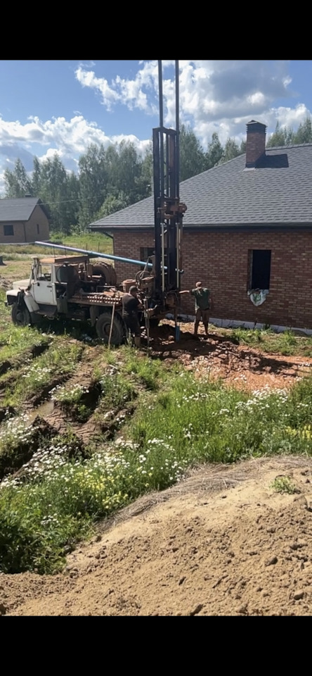

Как все прошло. Работали быстро и слаженно:
Первый день: Приехала буровая бригада. За один день пробурили скважину на нужную глубину (у нас вышло около 50 метров, песчаник) и обсадили ее пластиковой трубой.

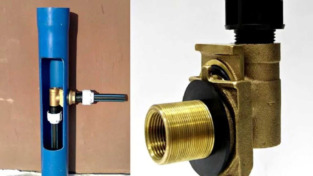

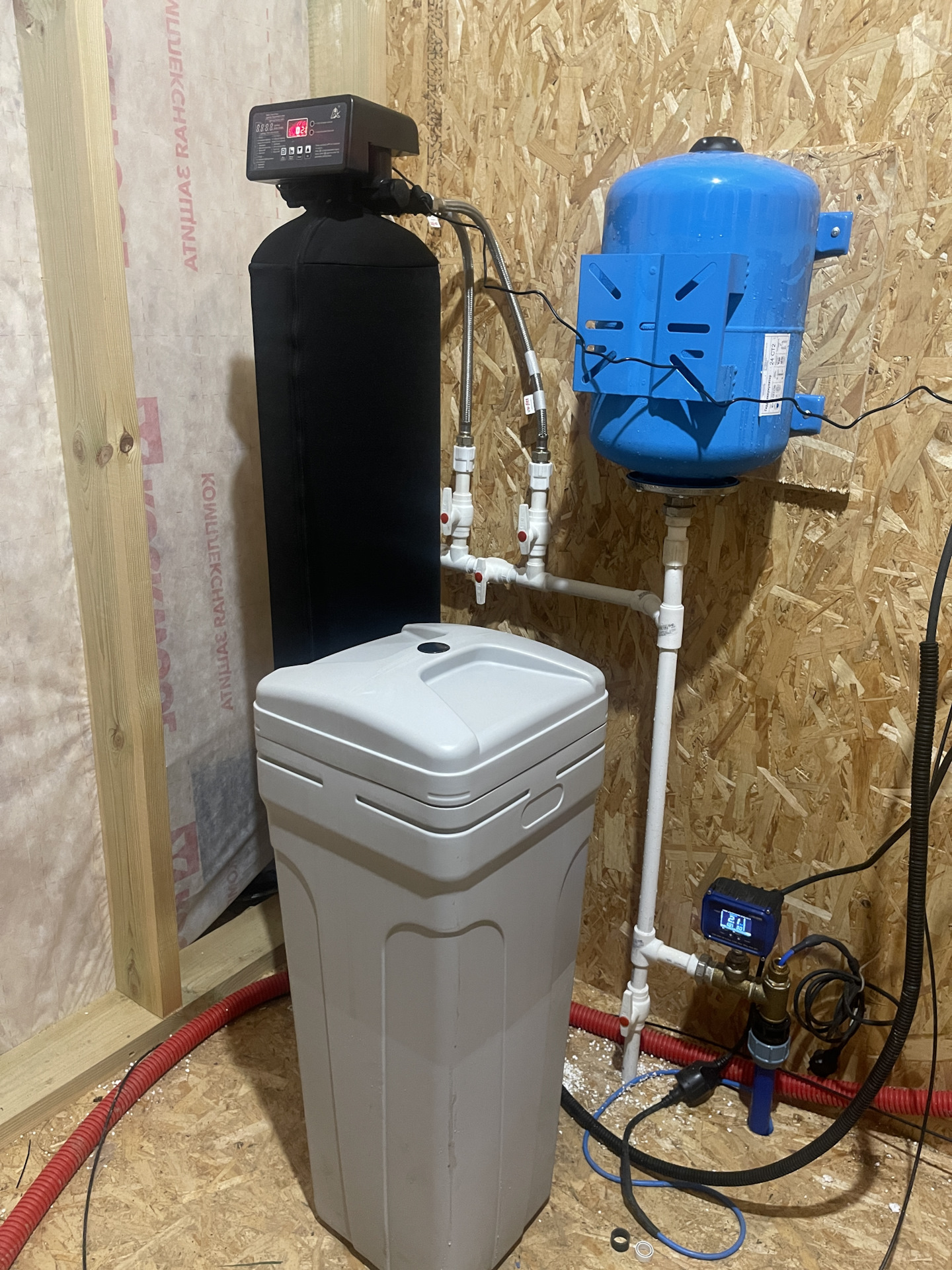

Второй день: Приехал монтажник. Установил и подключил все необходимое для работы через адаптер, смонтировал погружной насос. К вечеру второго дня у нас уже была чистая вода!
Итог на данный момент. Мы очень довольны, что сделали скважину именно сейчас. Во-первых, мы избежали огромной проблемы с грязью на будущих постройках и участке. Во-вторых, идеально разместили источник воды. И в-третьих, и это самое главное прямо сейчас – у нас уже есть вода на стройплощадке! Это невероятно удобно: и для замеса растворов, и для полива, если что-то посадим, и для бытовых нужд рабочих. Скважина уже начала "работать" и помогает строить наш дом.

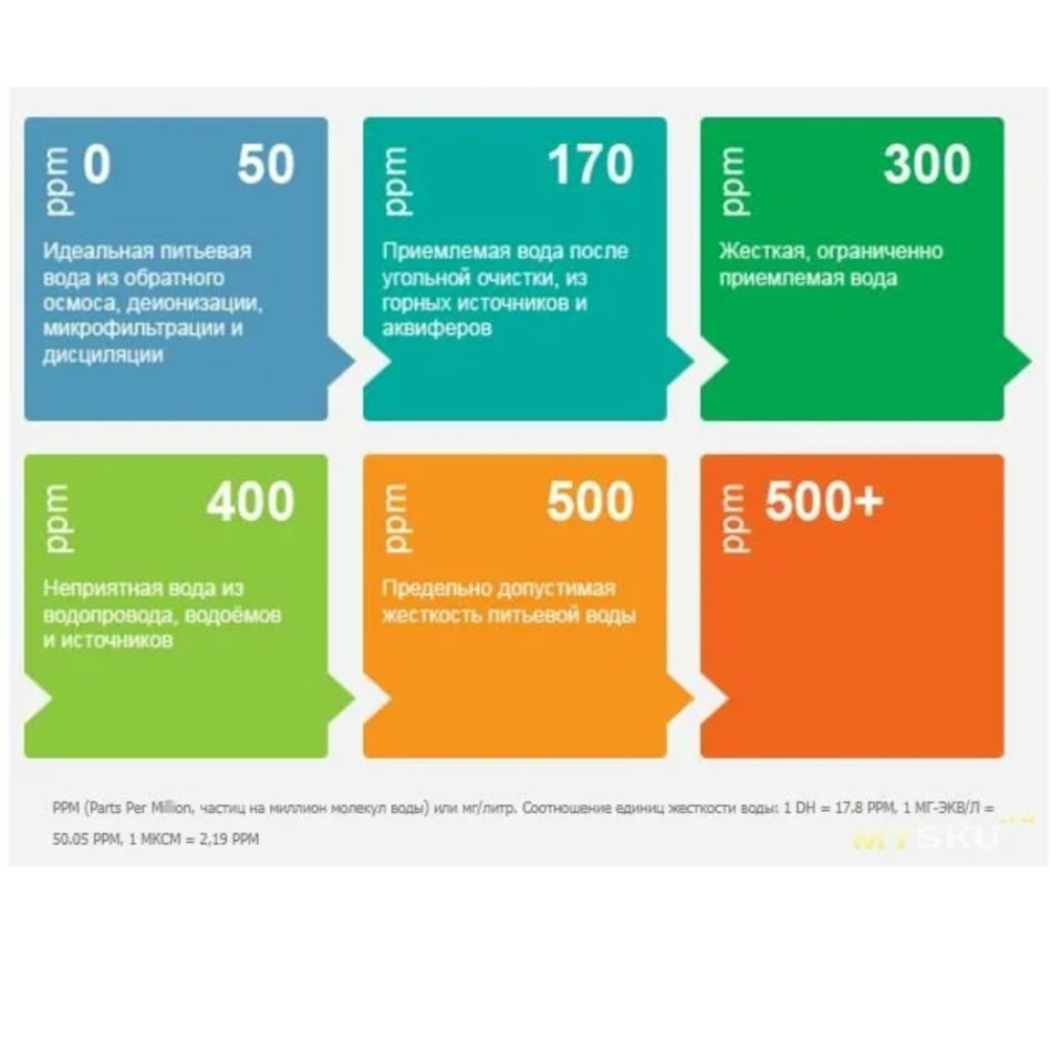

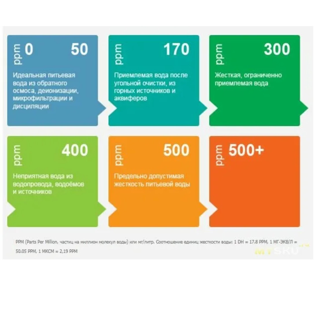

Сделайте замер на качество воды TDSметром .

Да, сразу после бурения отвезли воду в лабораторию. Результаты хорошие, но для питья всё равно поставим осмос — для перестраховки. И смягчать будем
Дорогое удовольствие эти фильтра)

Ты так сверху и оставишь вывод или будешь делать правильно: подключение воды на 1.5м ниже уровня земли через скважинный адаптер? (Дабы в любой мороз была вода в жидком состоянии))
Правильно подметил
tabulent
Я бурил уже при построенном доме, ничего, не забрызгали))
Именно так

Скважину обустройте кессоном Rodlex — сверхнадежная вещь — вентиляцию обязательно предусмотрите.
Спасибо за совет! Мы выбрали скважинный адаптер — для нашего случая оказалось практичнее. Но Rodlex и правда хороши, многие хвалят.

Тогда на выходе их бака ставьте насосную станцию с частотником. Он поддерживает одно давление, не зависимо от того, сколько кранов вы открыли.
www.drive2.ru/b/670569602865967532/

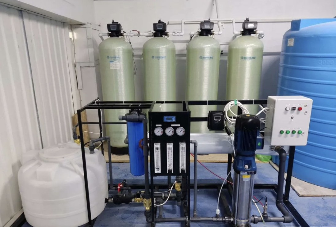

Насосная станция в комплекте с установкой будет там и частотник, по типу такого
Типа того. Я в 2015 году ездил в Подольск такую же систему собирал.
Это что-то промышленное уже) техничка будет больше зала))

Это не частотник, а простое электрическое реле. С частотником такого гидроаккумулятора не надо.

В этом году бурили у тестя на участке 8т метр, вода появилась на 40 но очень грязная в итоге углубились до 75 плюс насос Grundfos SQ 1-95, плюс сверление фундамента и прокладка труб в дом в итоге вышло 750т, щас по зиме будем уже делать разводку в доме

Своя вода это очень хорошо, особенно когда в ней нет железа и прочих примесей. Для стиральной, посудомоечной машины, для эл. водонагревателя да и для эл. чайника это очень хорошо. 👍
В Москве где не бури, везде вода железом воняет, и ещё разные примеси, хоть на 200метров забури, все одно и тоже
Нетъ.
На юге МО известняк на небольшой глубине (20м+-) и вода не содержит железа, только жёсткая и то на краю допусков.
А вот на севере МО глубина известняка до 100м и очень много железа.
Вот мы на севере как раз находимся, поэтому и говорю про железо, без фильтров вода как из фонтанчика мин вод на курорте) не думаю что это прям как полезно)
Ну так и надо писать, а то "где не бури"… Я вот на юге МО и с водой нормально. В интернете есть карты глубин уже прокуренных скважин, можно понять что встанет если кто захочет скважину а бе.

Кесон уже давно ни кто не ставит, соединение ласточкин хвост в самой скважине и все, остальное оборудование в доме уже

Вот такое соединение в скважине, вытаскиваешь насос спокойно

Это называется скважинный адаптер.
Скважина на улице. К ее стенке на некой глубине в земле прикручена неподвижная часть адаптера. И от не труба с водой идёт в дом. Подвижная часть соединена с трубой насоса и к ней прикручена приблуда в виде трубы для монтажа. Насос на трубе опускается в скважину и подвижная часть адаптера встаёт в неподвижную. Приблуда выкручивается и скважина закрывается заглушкой.
