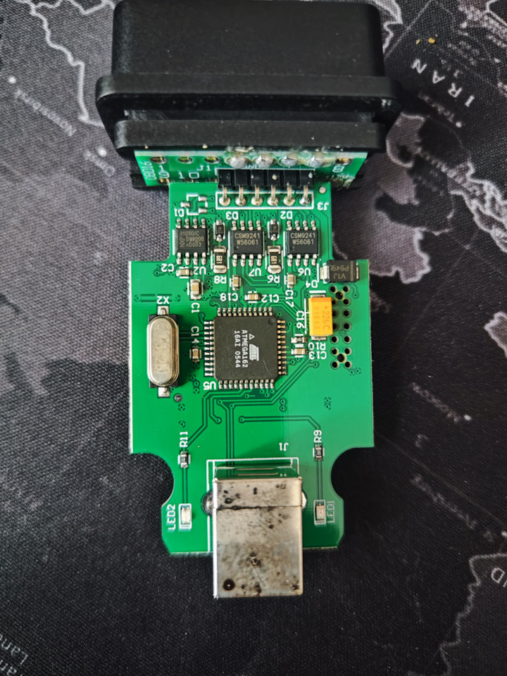

Когда-то в далеком 2019 году, я приобрел на aIiexpress клон адаптера HEX-USB+CAN и не смотря на то, что в нем использован древний 8-битный микроконтроллер ATmega162 16МГц, имеющий на борту всего 1Кбайт оперативной памяти и 16Кбайт флеш, он по сей день успешно работает с "ВАСЯ диагност 19.6.0 by Vag Diagnost Group" и самыми последними версиями VCDS, включая 25.3.2 на Fabia3 и Rapid Spaceback, которым посвящены мои бортжурналы.
Из-за того, что китайские заводы начали изготавливать клоны HEX-USB+CAN качественней оригинала, в 2019 году Ross-Tech объявили HEX-USB+CAN устаревшим и начали закупать у южноафриканской компании HEX Microsystems, новый диагностический адаптер HEX-V2, построенный на 32-битном микроконтроллере STM32F415-VGT6, с тактовой частотой 168МГц, 192Кбайт оперативной памяти и 1Мбайт флеш на борту. Встроенный контроллер USB2.0 порта, позволяет VCDS общаться с чипом в 12 раз быстрей на скорости 12Мбит/с, так здесь избавились от FT232 резавшего скорость до 1Мит/с в HEX-USB+CAN.

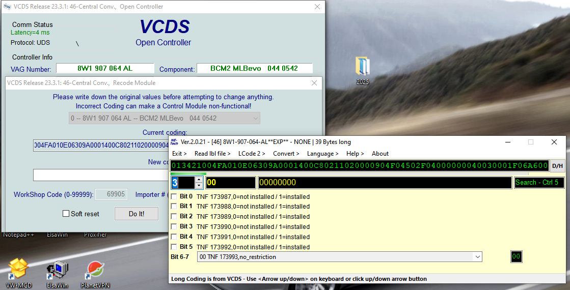

2. Расшифровывать кодировку блоков используя ASAM базу блока
3. Выдавать расширенную расшифровку ошибок протокола UDS
ПОЛЕЗНО ЗНАТЬ! Пункты 2 и 3, бесплатный ВАСЯ 19.6+ с этим же самым клоном HEX-USB+CAN, умеет без каких либо проблем. И даже частично работает с автомобилями и блоками перечисленными в пункте 1.

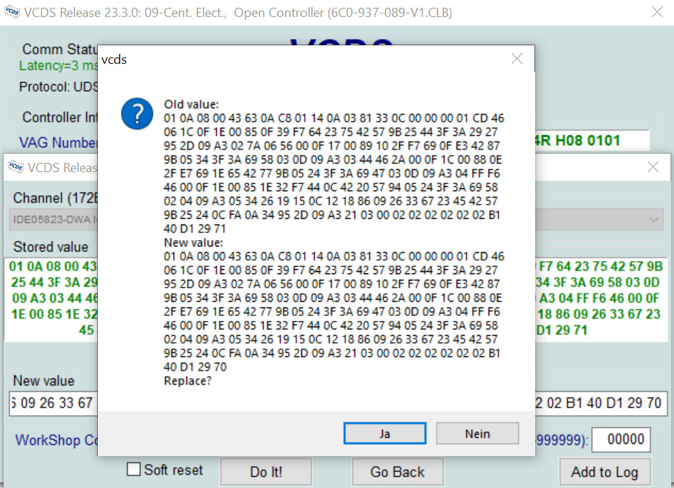

4. Не записывает длинный набор байт в адаптацию, с чем я сталкивался при установке сигнализации

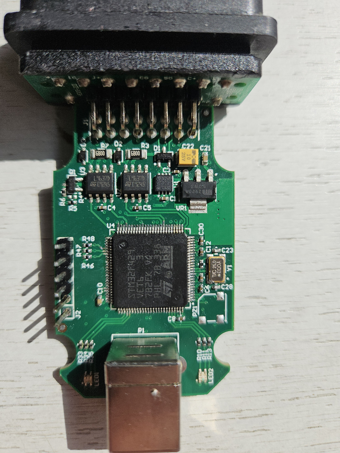

На фото верхней части платы возле OBD2 разъема, находятся два одинаковых чипа L9637D, обозначенные как U2 и U3 и отвечающие за интерфейс ISO 9141 (K/L-Line). Справа от них, находится чип DADU1711, являющийся MCP2562T-E/MF High Speed CAN трансивером 1Мбит/с и обозначенный как U1.
Справа от чипа DADU, находятся танталовый конденсатор 10-20L B3 номиналом 10 мкФ 20 вольт. Рядом находится регулятор напряжения Micrel MIC2920A-5.0WS в SOT-223 корпусе, обозначенный на плате как VR1 и выдающий стабильные 5.0В при входящем напряжении до 26В при работе в температурном диапазоне от -40°C до +125°C.
Справа от STM32F415 находится кварцевый резонатор на 25МГц, а под ним динамик-пищалка.
Слева от STM32F415 находятся 20 расположенных в два ряда контактов, обозначенных C10 и предназначенных для диагностики работоспособности адаптера. Слева и справа от USB разъема, находятся четырехконтактные светодиоды LED1 и LED2, умеющие светиться красным, зеленым, синим и прочими цветами и оттенками RGB диапазона.
На нижней стороне платы находится чип CVY T1 F 5579, являющийся регулятором напряжения LM317 и обозначенный как VR2.
ВАЖНО! Q2 похожий на транзистор, это Microchip CryptoAuthentication ATSHA204A, подключенный к выводу 23 (PA0) STM32F415 и служащий для защиты адаптера от клонирования. Используя UID (уникальный ID), OTP данные, bootloader и прошивку, находящиеся в STM32F415, VCDS посылает в ATSHA204A 32-байтные посылки байт/challenge (также известные как MAC сообщения).
ATSHA204A подмешивая к challenge свой серийный номер, ключ и содержимое OTP зоны, вычисляет и возвращает SHA256 ответ длиной 256 бит (32 байта), который прошивка STM32 чипа передает обратно в VCDS, для расшифровки кусков кода VCDS для выполнения.

Было бы как-то скучно просто вынуть плату и сделать ее фото. Поэтому я вооружился даташитом STM32F427xx и STM32F429xx
затем вынул плату и сделал то, что до меня никто не делал — задокументировал распиновку 20-контактного разъема C10 и разъема J2 (SWD)
В данном клоне вместо L9637D использованы SI9241A, а вместо TJA1057, использован китайский аналог VEH1057

Тест на запись очень длинных значений адаптаций
Такие значения записываются например при установке штатной сигнализации
Запись данного длинного набора байт прошла успешно.

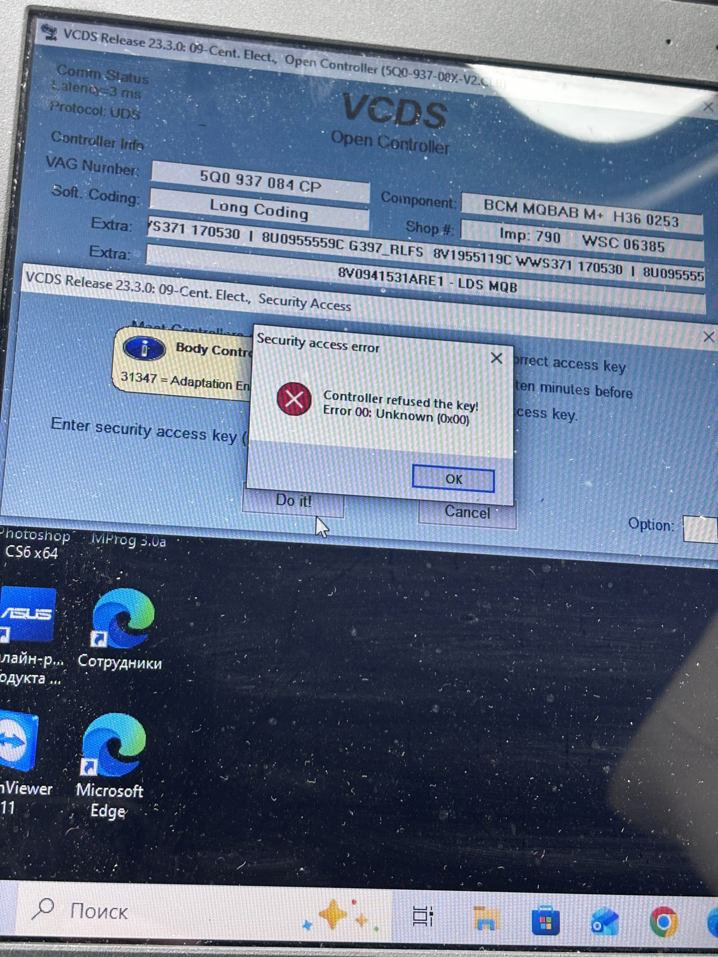

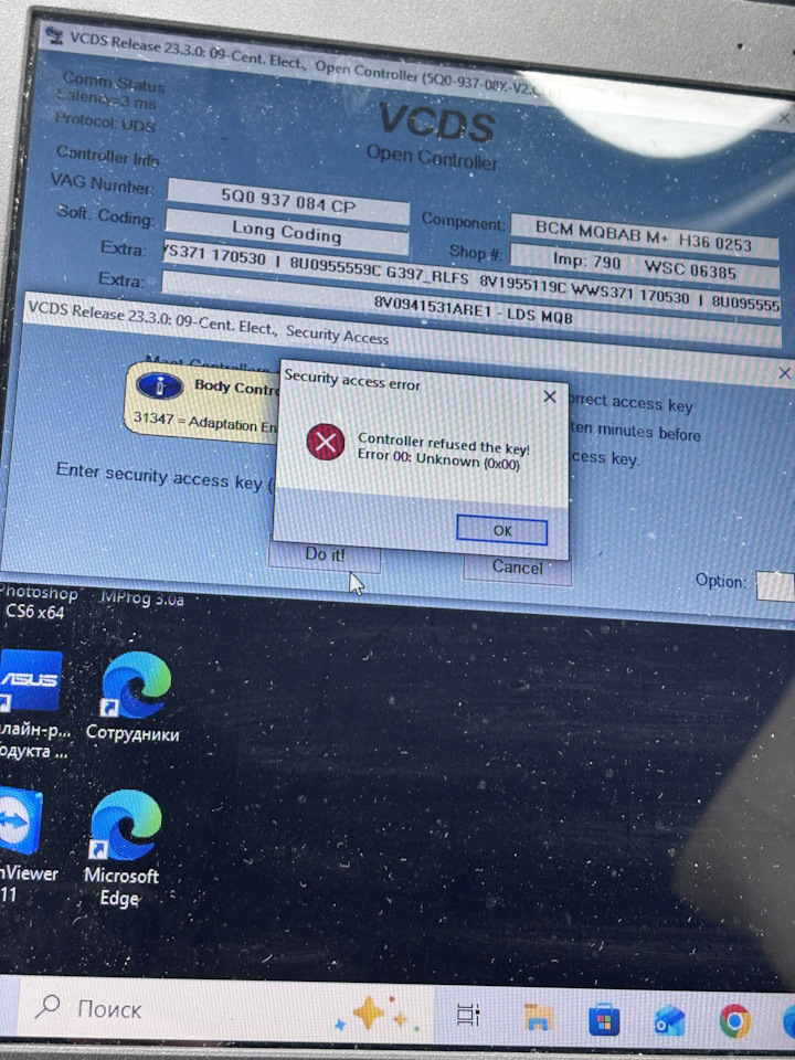

Добрый день, подскажите пожалуйста.
Такой же шнур как и у Вас.
Пробовал на 2 авто а3 и рапид 2.
Вхожу в блок, ввожу пароль в скрытый доступ и постоянно выходит ошибка… инфы нет.
Я бы попробовал в ODIS-E 21 через VNCI Nano www.drive2.ru/b/729091933888058668/

Вот так в основном выглядит кодирование A4 B9, Label файлы куцые
Ты имеешь в виду *.rod файлы с ASAM базами? Лейбл файлы с кодировками когда ты открываешь блок не используя ASAM, берутся из нешифрованых *.lbl и/или шифрованных *.clb
Судя по твоему скрину, в VCDS кривая ASAM база под этот блок

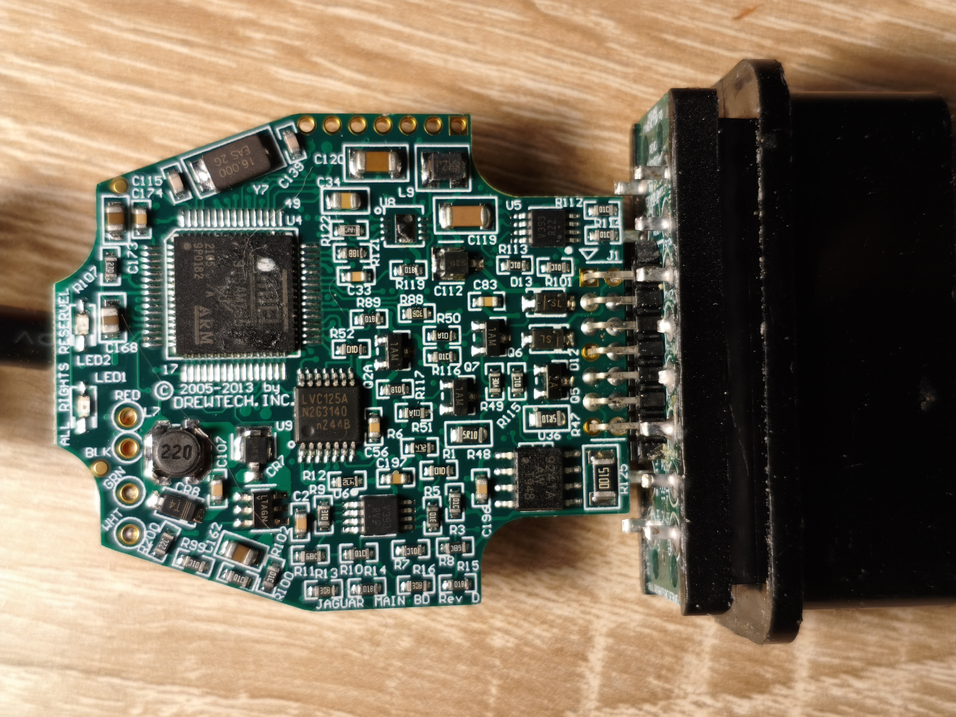

Вот оно что, этот динозавр на ARMv7 у которого отсутствуют встроенные контроллеры CAN и т.д. Поэтому его обвешали чипами. Похоже Nano лучше этого старика. Но я в деталях более разберусь позже.
Но этот "динозавр" всего процентов на 10 медленнее 6154а. А новый VNCI Nano по скорости вроде как одинаковый с 6154. Но за все время проблем с мангустом не было.И начиная с установки радара на А3 в 23 году, все было им сделано.
В мангусте проц ARMv7 60МГц всего. Но в логику укладывается, что он всего немного медленней китайца 108МГц, ведь все равно все упирается в скорость протоколов по CAN и скорость процов в блоках авто, которые на еще более древних и медленных микроконтроллерах.

Отличная статья, когда-то хотел купить HEX, но так и не понял чем отличаются. Теперь хоть знаю на что смотреть.
Круто! Возникло желание тоже купить B03-ST (429): разобрано всё до косточек и возможность для экспериментов. По мне (мне то не для VAG) этот адаптер сильно круче Openport2 — можно же что то своё туда прописать.
придется написать прошивку с нуля, чтоб в USB выдавал ID OpenPort2 и эмулировал всю логику www.drive2.ru/l/546625780235370643/
Впечатление, что OpenPort2 физически более функционален: возможности подачи разных напряжений на кучу других (не CAN и не K-Line) ножек разъёма OBD2 у B03-ST похоже нет (данный аспект в обозрении оставлен не освещённым). Не знаю, насколько это важно и где/как используется.

Привет. Вот интересно мое чудо работает исправно. Но чуток другое!
Это клон HEX-CAN+USB. Тебе сюда www.drive2.ru/l/530476153446597095/

Фото сделал, приложу. Диагностический сеанс в васе ни разу не менял, не было такой задачи. 99% времени работаю одисом. Но вася выручил, когда одис не хотел ни в какую кодить 08 блок на моей Ауди — спотыкался о свою базу данных и засвечивал кодирование как неверное. У васи вопросов не возникло. Также васей гораздо удобнее и эффективнее записывать логи — частота опроса в турбо режиме сильно выше, чем при записи логов инженером. К тому же удобно записанный лог кидать в визуализатор Dieselpower Log view. Ну и как оказалось на столе кодить магнитолы быстрее напрямую васей, чем прогружать проект в инженере. Предложенные адаптации проверю в ауди. А есть уверенность, что дело тут в адаптере, а не в противоречащей софту адаптации, которая не закодируется любым адаптером?
Вот она и разгадка — на чипе ATmega162 есть проблема с передачей длинных посылок, поэтому все ограничения VCDS 25.3.2 указанные мной в комбинации с клоном HEX-CAN+USB будут иметь место и в ВАСЯ с его ATmega162 чипом. Кроме ASAM и расширенной расшифровки ошибок UDS — это он умеет. Толку в этом адаптере Вася нет, клон HEX-V2 c VCDS 23.3.0 лучше. Он кстати должен еще быстрей отрабатывать Turbo так как STM32 гораздо быстрей.

Ради поиска истины, проверил свой ATmega162 клон www.drive2.ru/l/530476153446597095/ еще разик с ВАСЕЙ 19.6+
Адаптацию IDE05823-DWA Interior monitoring parameter set в блоке 9, записать не смог — не может ВАСЯ такие длинные значения на ATmega162 записать.
А вот к моему полному удивлению адаптации:
IDE10480-MAS10742-Интерфейс для внешних носителей данных: активация-Подключение 2
IDE04307-ENG117764-Автомобиль: список функций BAP-Amplifier_0x2D
леченный ВАСЯ 19.6 через мой ATmega162 клон записал без каких либо проблем, в то время как лицензионный ВАСЯ 24.7 их сменить не мог.
