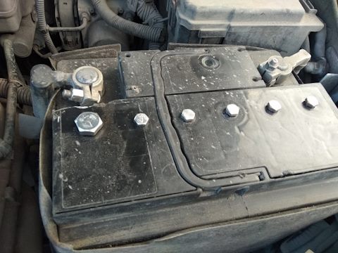

1. Автономная сирена. Крепится к специальному кронштейну, форма которого зависит от модели автомобиля и места установки. Например на платформе PQ26 на Rapid NH/Fabia NJ/Ibiza/Polo 6C, кронштейн крепится глухими заклепками к креплениям в кузове, находящимся по центру лобового стекла под жабо дворников.
Автономной она называется потому, что внутри ее находятся аккумуляторы которые ее питают и она продолжает "выть" даже если злоумышленники отключают клеммы на аккумуляторе автомобиля.
Сирена через предохранитель F17 номиналом 7.5A, подключена к постоянным 12В с аккумулятора (так называемая клемма 30) и еще одним проводом к шине LIN блока управления электроники (BCM).

ВАЖНО! Производитель считает сирену одноразовой со сроком службы 5 лет, так как внутри находятся NiMh аккумуляторы изнашивающиеся за это время, а их замена не предусмотрена — корпус сирены герметично запаян из-за установки в место с повышенной влажностью.
Тем не менее, недальновидность конструкторов не останавливает автолюбителей и аккумуляторы на сиренах для платформы PQ26 можно успешно менять (спасибо VaultBoy1).

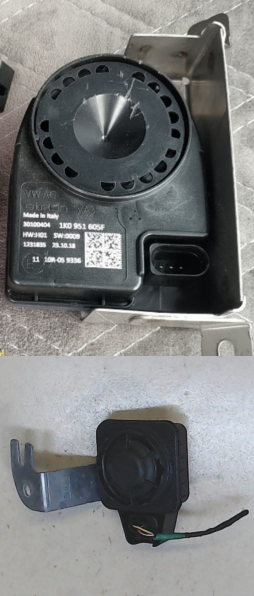

С сиренами для платформы PQ25 все не так просто, так как там с завода устанавливались аккумуляторы старого типа, из которых рано или поздно вытекает электролит и разъедает дорожки на плате приводя ее в негодность. В отличии от сирен платформы PQ26, платы сирен PQ25 не покрыты лаком. Поэтому те кто знают этот нюанс, просто отрезают аккумулятор с платы, для упреждения выхода из строя сирены (спасибо 1391Octavia за информацию).

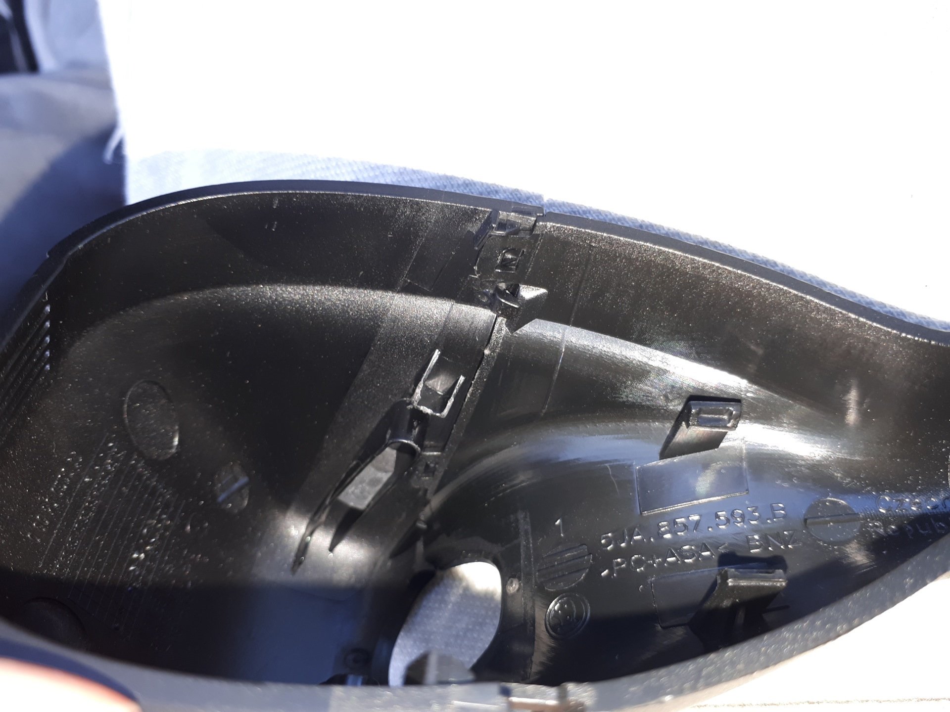

3. Кнопка отключения охраны салона. Устанавливается в нижнюю накладку водительской стойки B.
К BCM она подключается двумя проводами, по одному из которых передает сигнал отключения, а по второму получает от BCM подтверждение и начинает светиться желтым светом. Еще двумя проводами она подключается к коннектору переднего плафона освещения, так как задумана работать при открытии водительской двери.
При нажатии этой кнопки, BCM перестает реагировать на сигналы с блока датчиков. Это нужно например если вы оставили в салоне собаку, ребенка и т.д. В этом режиме BCM включит сирену только при открытии двери снаружи/проворачивании личинки замка, открытии капота или попытке отсоединить прицеп.

1K0951605C сирена

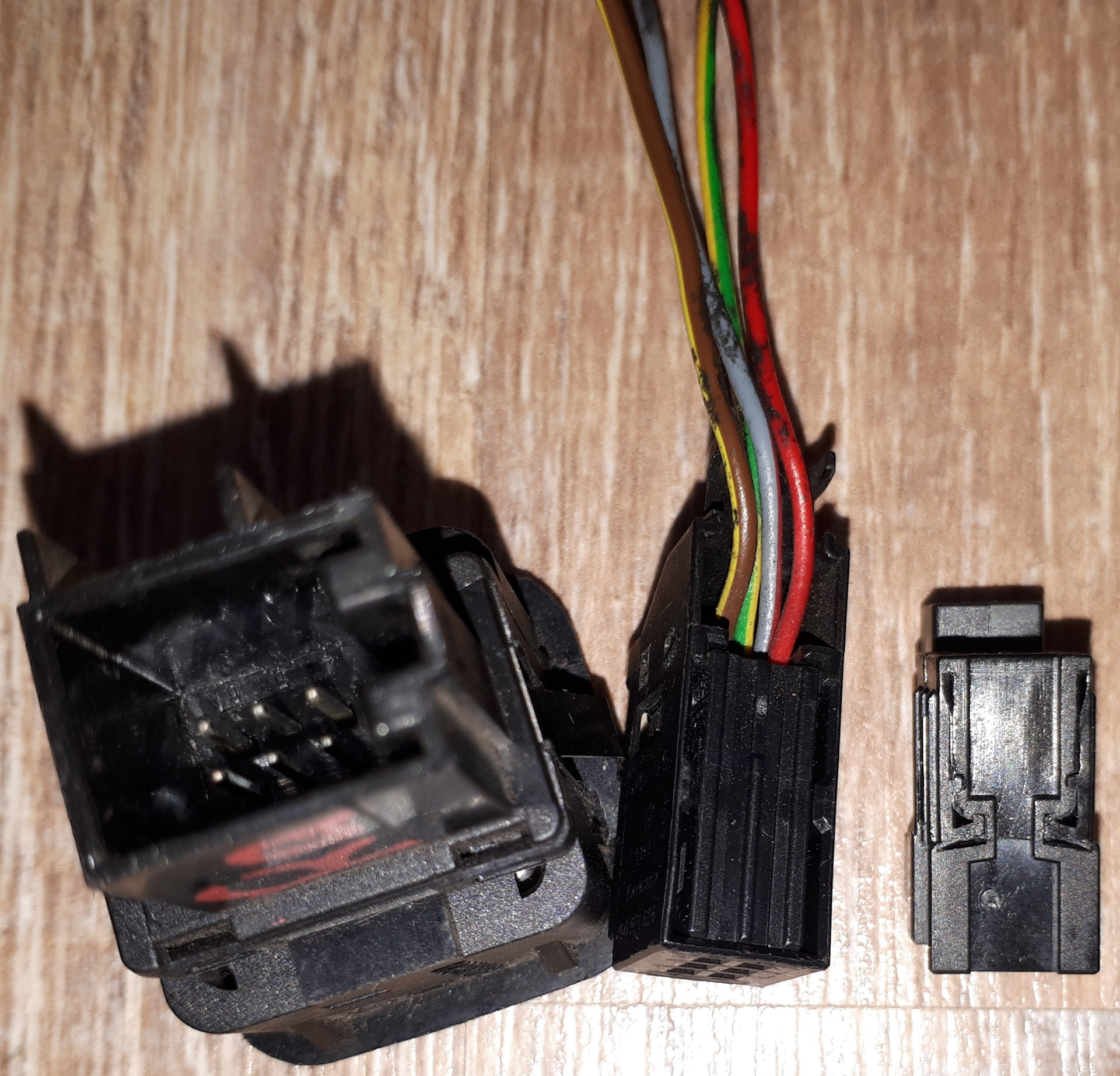

5JA962109 кнопка отключения блока датчиков салона
4D0971636 или 8W0971636 (с 01.07.2016) коннектор кнопки
N90764701 контакты для коннектора 4 шт

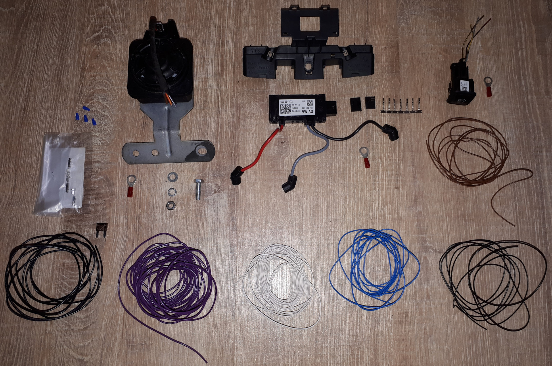

Руководствуясь справочными материалами выше, при содействии CNK6R (если бы не Szymon, данный ретрофит был бы невозможен!), я приобрел такие компоненты:

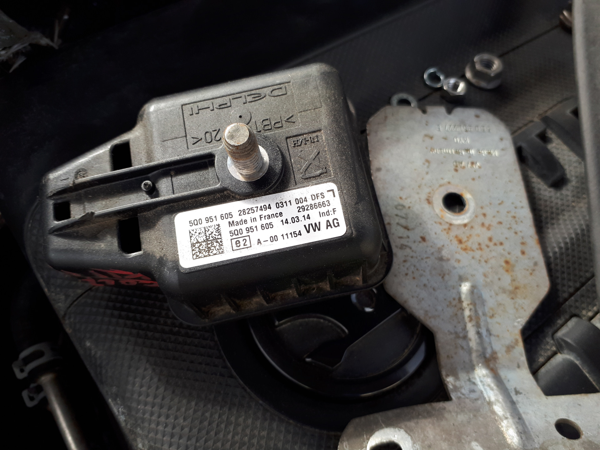

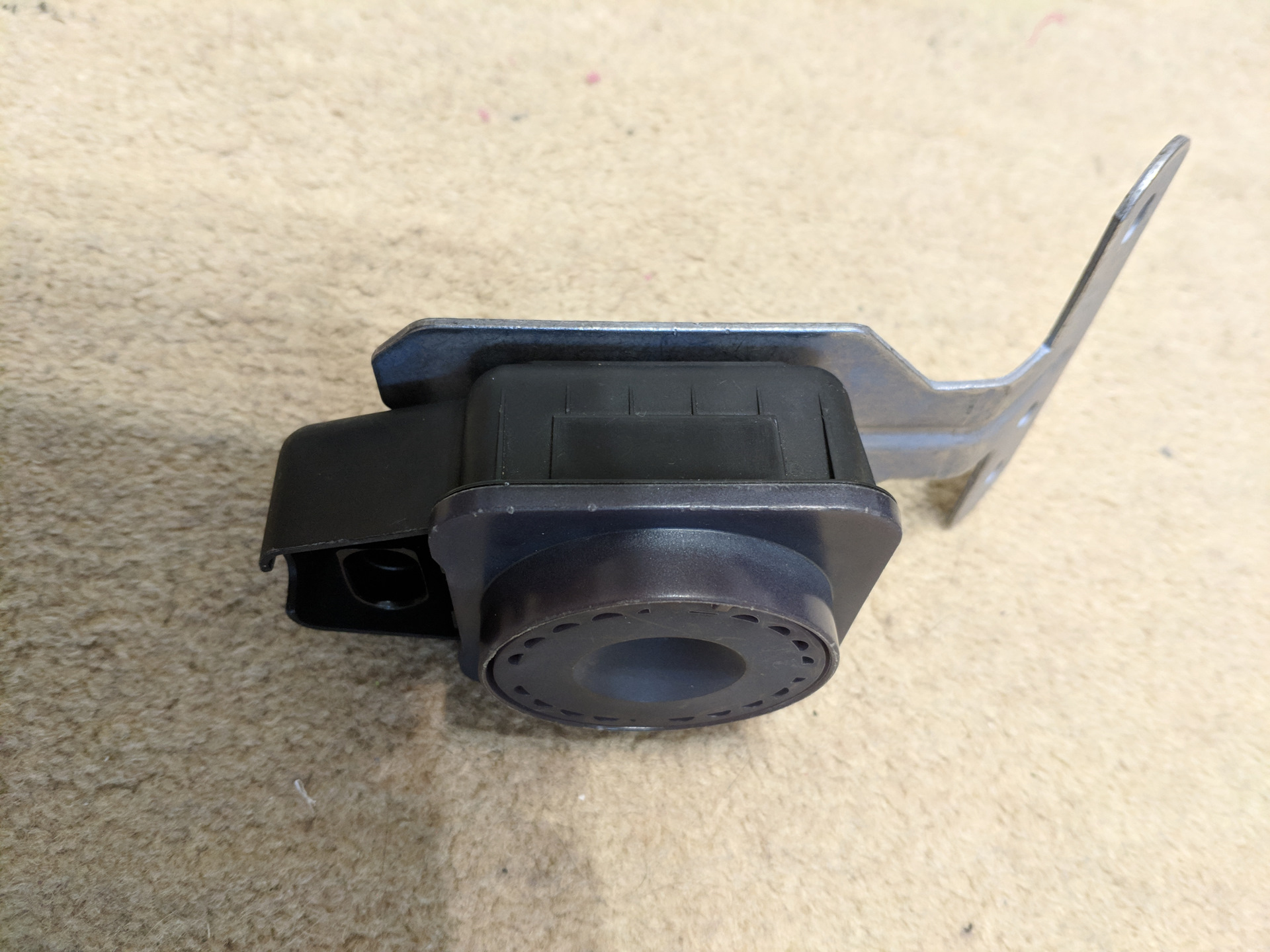

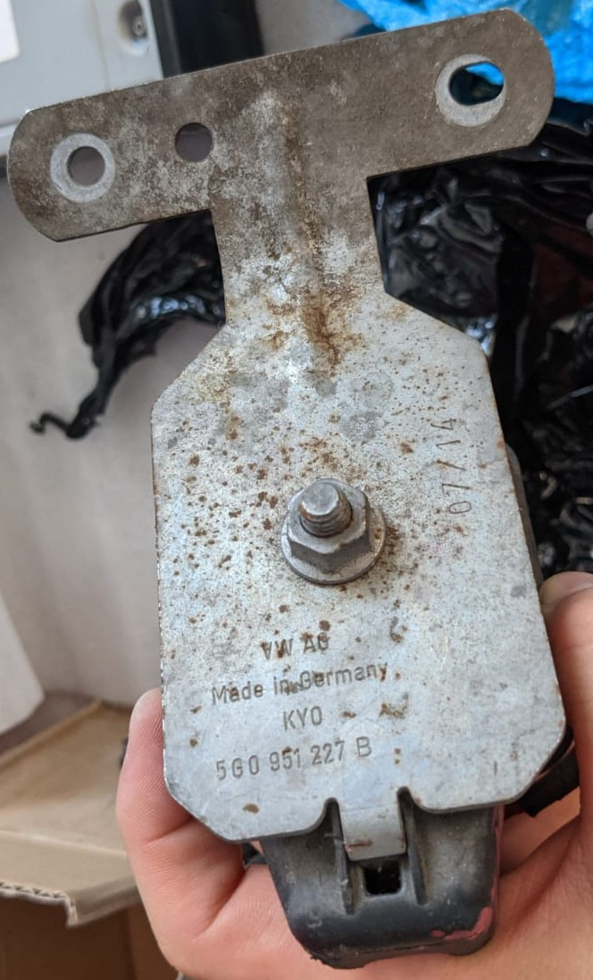

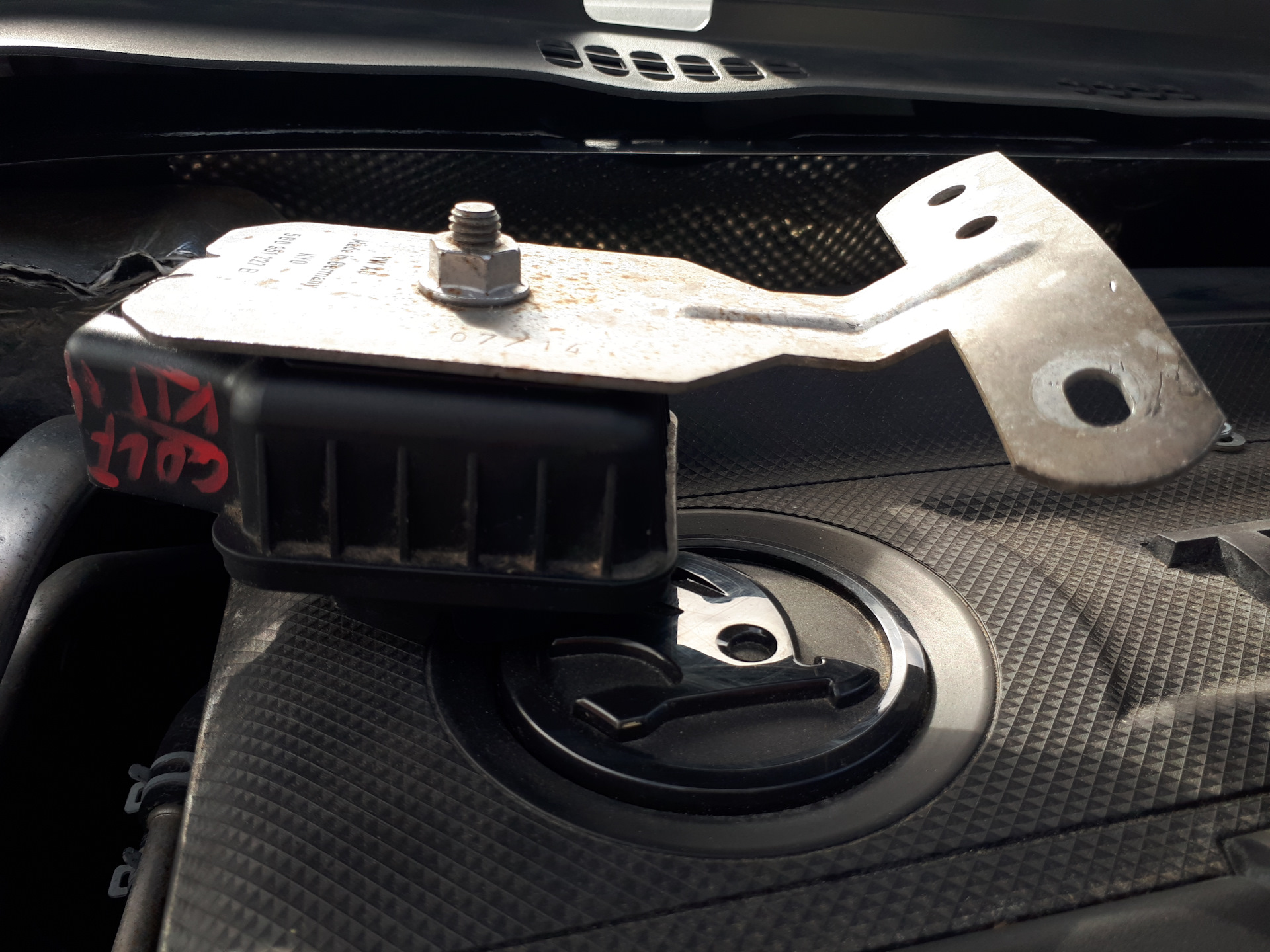

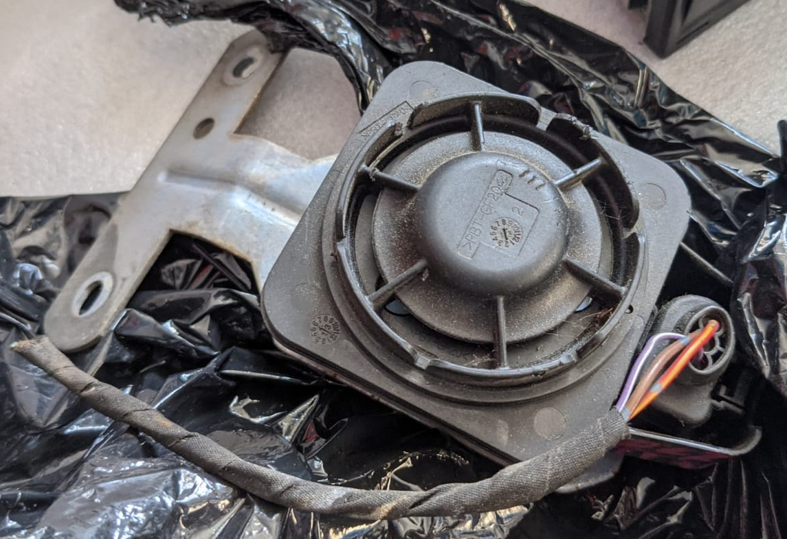

1. Сирена 5Q0951605 (от Golf 7 2014 г.) с кронштейном 5G0951227B, гайкой N10609201 и коннектором 8K0973703 в сборе на allegro.pl за € 7,21:
Кронштейн 5G0951227B. Выглядит неприятно, но так он и должен выглядеть — ведь он расположен в месте где скапливается влага :)

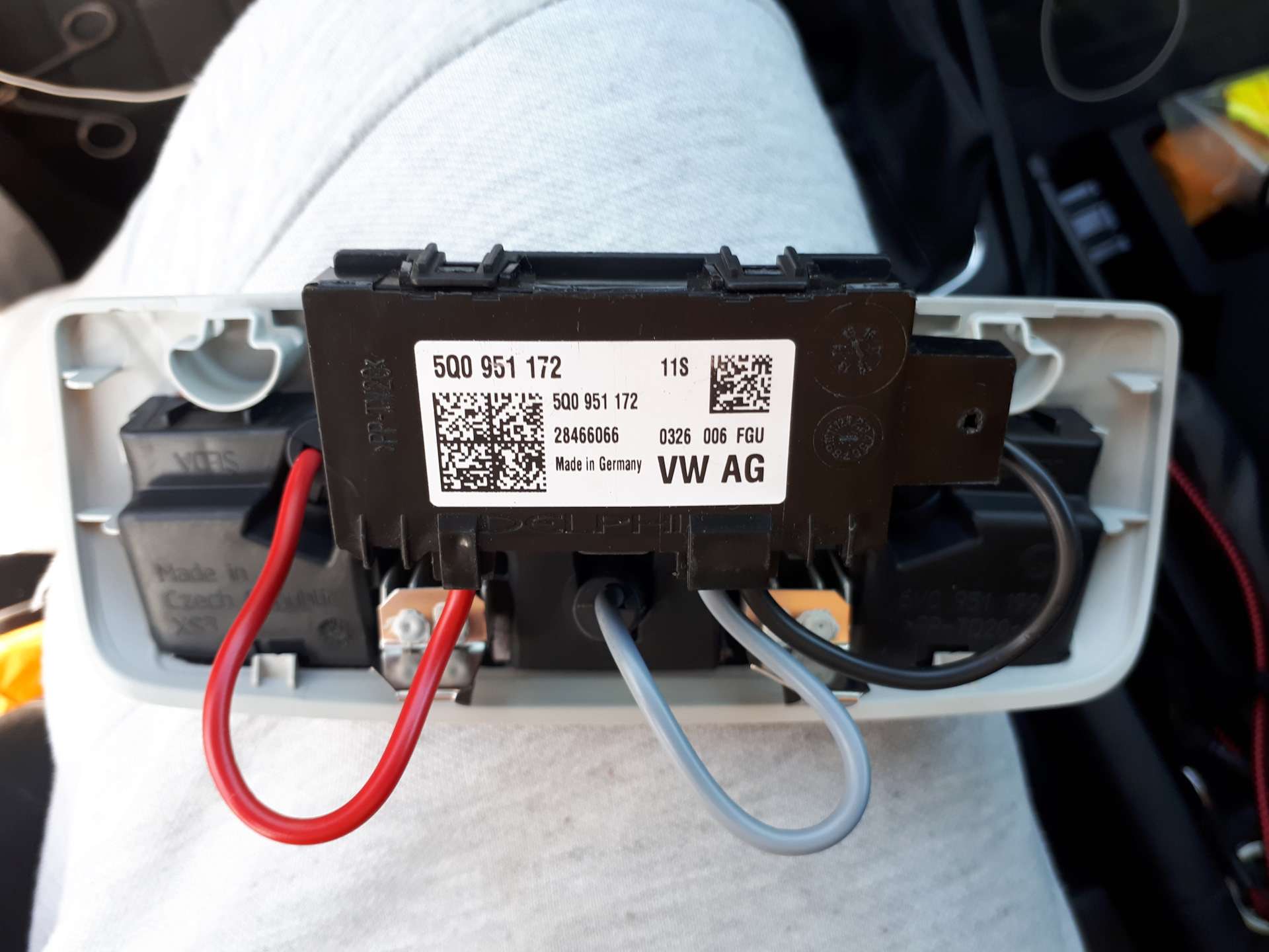

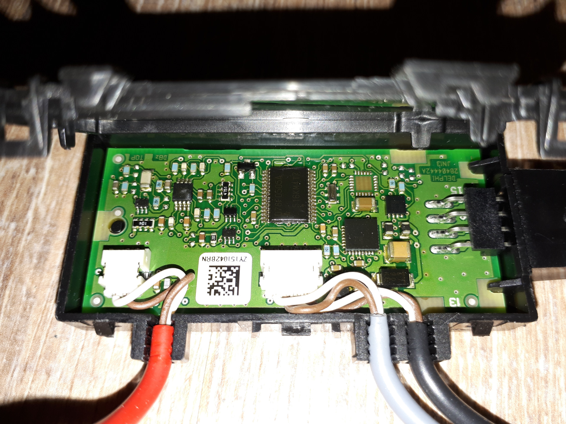

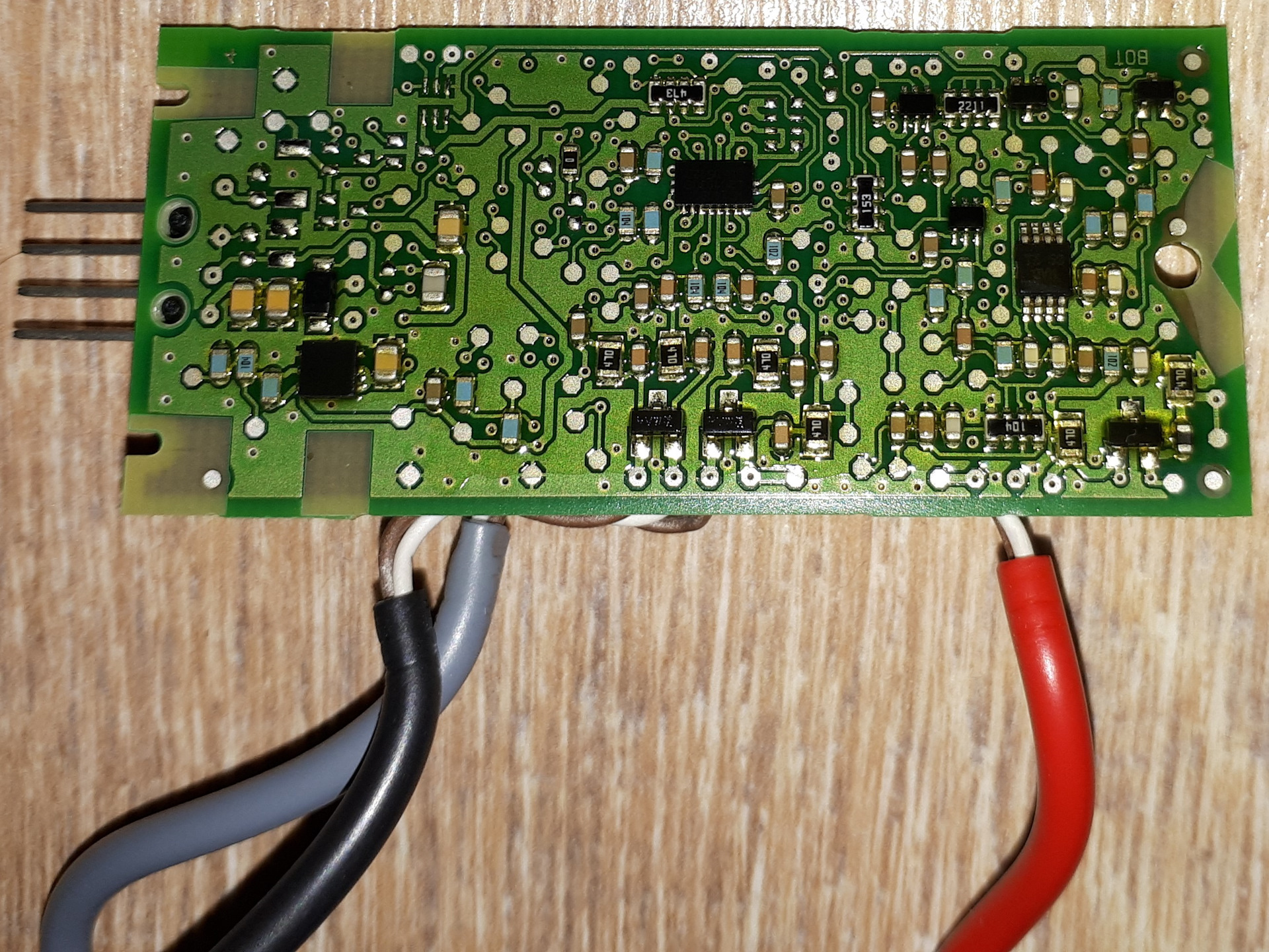

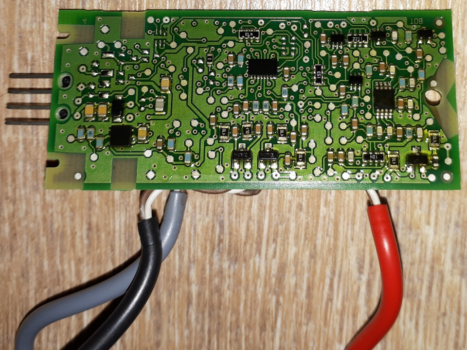

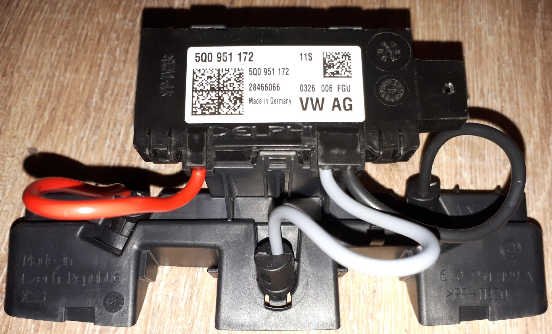

2. Блок датчиков 5Q0951172 с allegro.pl за € 8,74, установленный в кронштейн 6V0951199A приобретенный у официального дилера Skoda за € 3,35:
Конечно же вам как и мне, интересно заглянуть внутрь блока, который производится компанией Delphi:

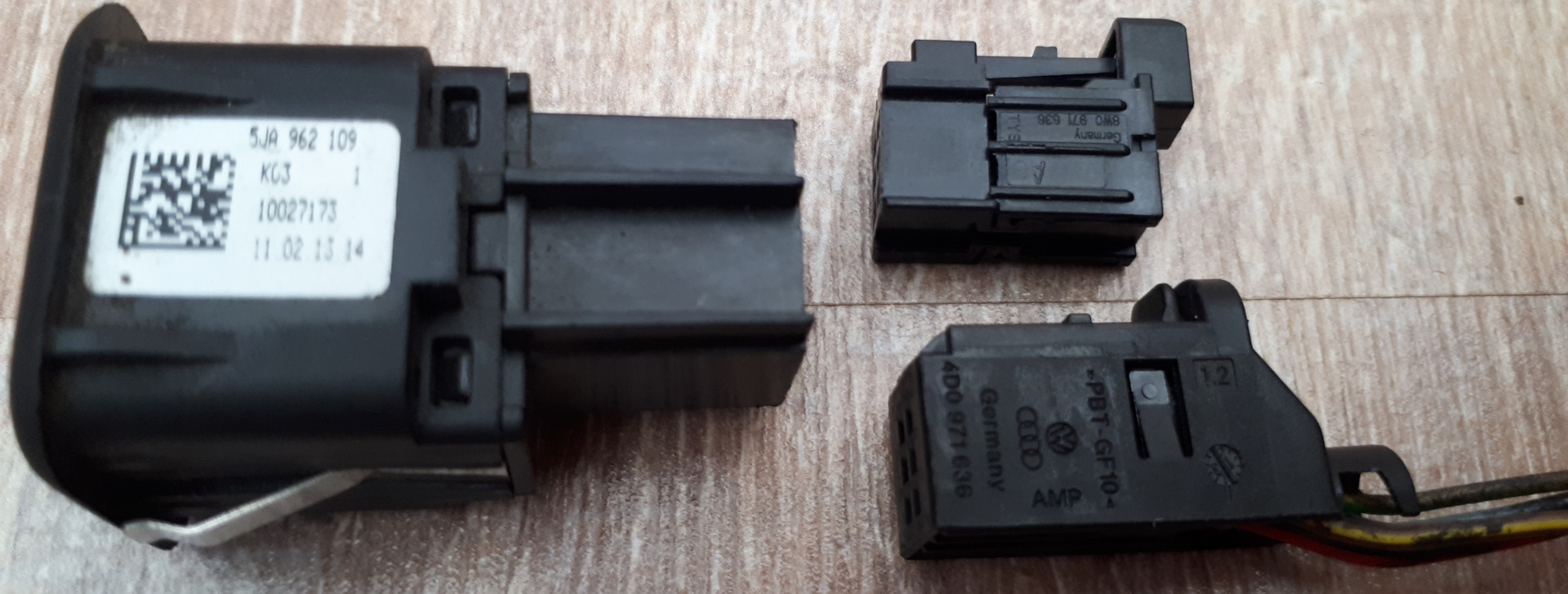

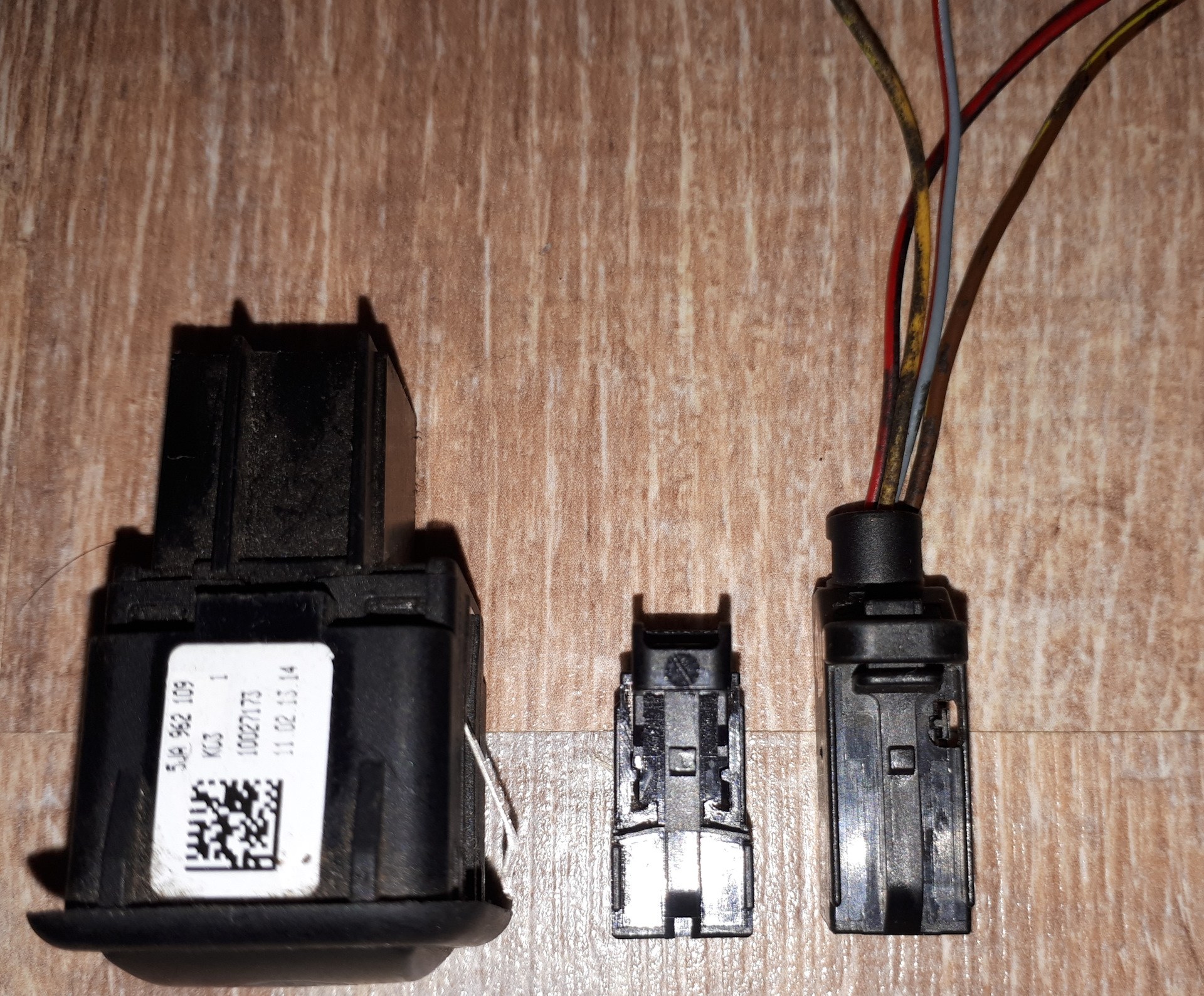

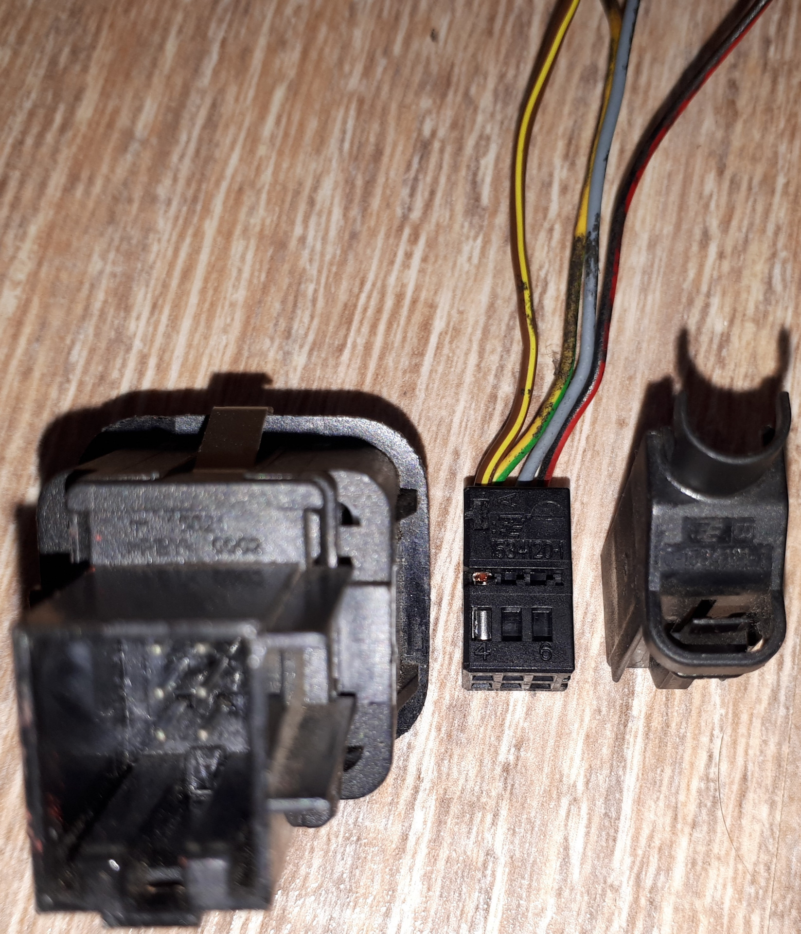

3. Кнопка 5JA962109 с коннектором 4D0971636 с allegro.pl за € 6,53 (на фото снизу) и сравнение с коннектором 8W0971636 (сверху). Коннектор 8W0971636 тут не нужен, я его купил давно по ошибке, но интересно было сравнить:
А так выглядит внутренняя часть коннектора 4D0971636:
Также понадобились:
4. Контакт TE 1418885-1 3 шт. * € 0,65 = € 1,95 для коннектора сирены.
5. Уплотнители TE 1394133-1 3 шт. * € 0,07 = € 0,21 для контактов коннектора сирены
6. Провод FLRY-A 1 x 0.35 мм² белый 3м * € 0,35 = € 1,05 для подключения LIN шины сирены к BCM
7. Провод AlphaWire 3053 BK001 Litze 1 x 0.5 мм² черный 2м * € 0,35 = € 0,70 для подключения земли сирены на болт массы стойки A переднего пассажира. Остаток этого провода, используем для подключения земли блока датчиков к земле переднего плафона подсветки.
8. Кабельный наконечник Cimco 180028 Ringkabelschuh Querschnitt (max.)=1 мм² отверстие диаметр 6 мм € 0,35 для обжима провода земли сирены и подключения его на болт массы
9. Провод AlphaWire 3053 VI001 Litze 1 x 0.50 мм² фиолетовый 5м * € 0,35 = € 1,05 для подключения питания сирены и питания блока датчиков в блок предохранителей
10. Предохранитель MTA 341626 534952 Mini Flachsicherung 7.5 A 1 шт. € 0,10 для питания сирены и блока датчиков для позиции F17 блока предохранителей
11. Провод Leoni 76783010K888-1 Fahrzeugleitung FLRY-A 1 x 0.35 мм² коричневый 2м * € 0,35 = € 0,70 для подключения кнопки отключения датчиков к BCM (индикация отключения)
12. Провод Leoni 76783010K000-1 Fahrzeugleitung FLRY-A 1 x 0.35 мм² черный 2м * € 0,35 = € 0,70 для подключения кнопки отключения блока датчиков к BCM (команда отключения)
13. Провод Leoni 76783010K228-1 Fahrzeugleitung FLRY-A 1 x 0.35 мм² оранжево-коричневый 3м * € 0,35 = € 1,05 для подключения кнопки отключения датчиков к коннектору переднего плафона освещения (питание)
14. Провод AlphaWire 3053 VI001 Litze 1 x 0.50 мм² фиолетовый 3м * € 0,35 = € 1,05 для подключения кнопки отключения датчиков к коннектору переднего плафона освещения (управление освещением)
15. Контакт N90684405 4 шт. для подключения проводов к блоку предохранителей и коннектору переднего плафона освещения. Остались с прошлого раза.
16. Контакт N90764701 3шт для коннектора блока датчиков, 4шт для коннектора кнопки отключения датчиков, 3шт для вставки в блок BCM, 1 шт. для вставки в разъем датчика дождя
17. Болт M6 длиной 25мм + шайба + контргайка + гайка M6 для крепления кронштейна сирены к кузову.
18. Коннектор для блока датчиков 8E0971832

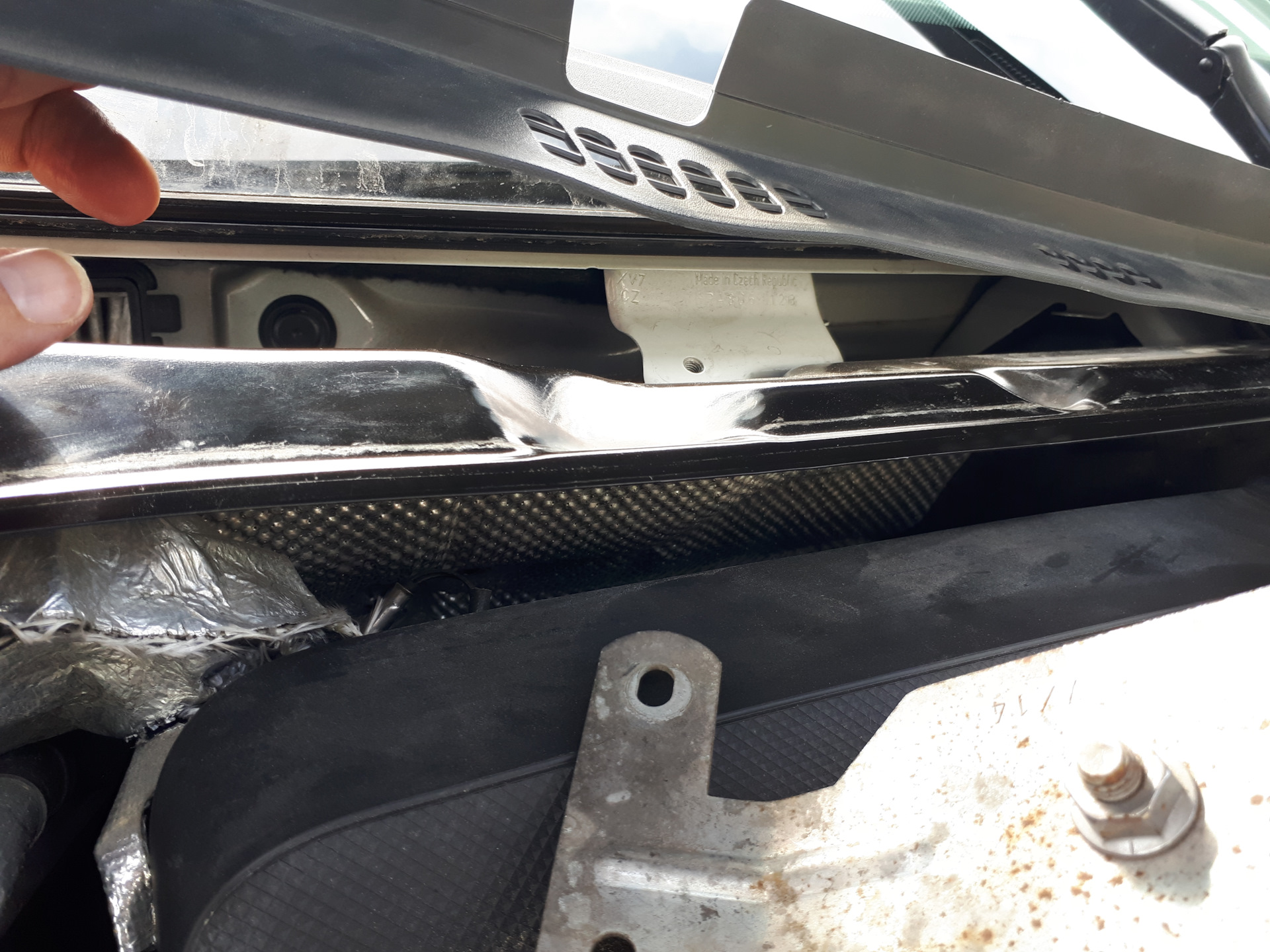

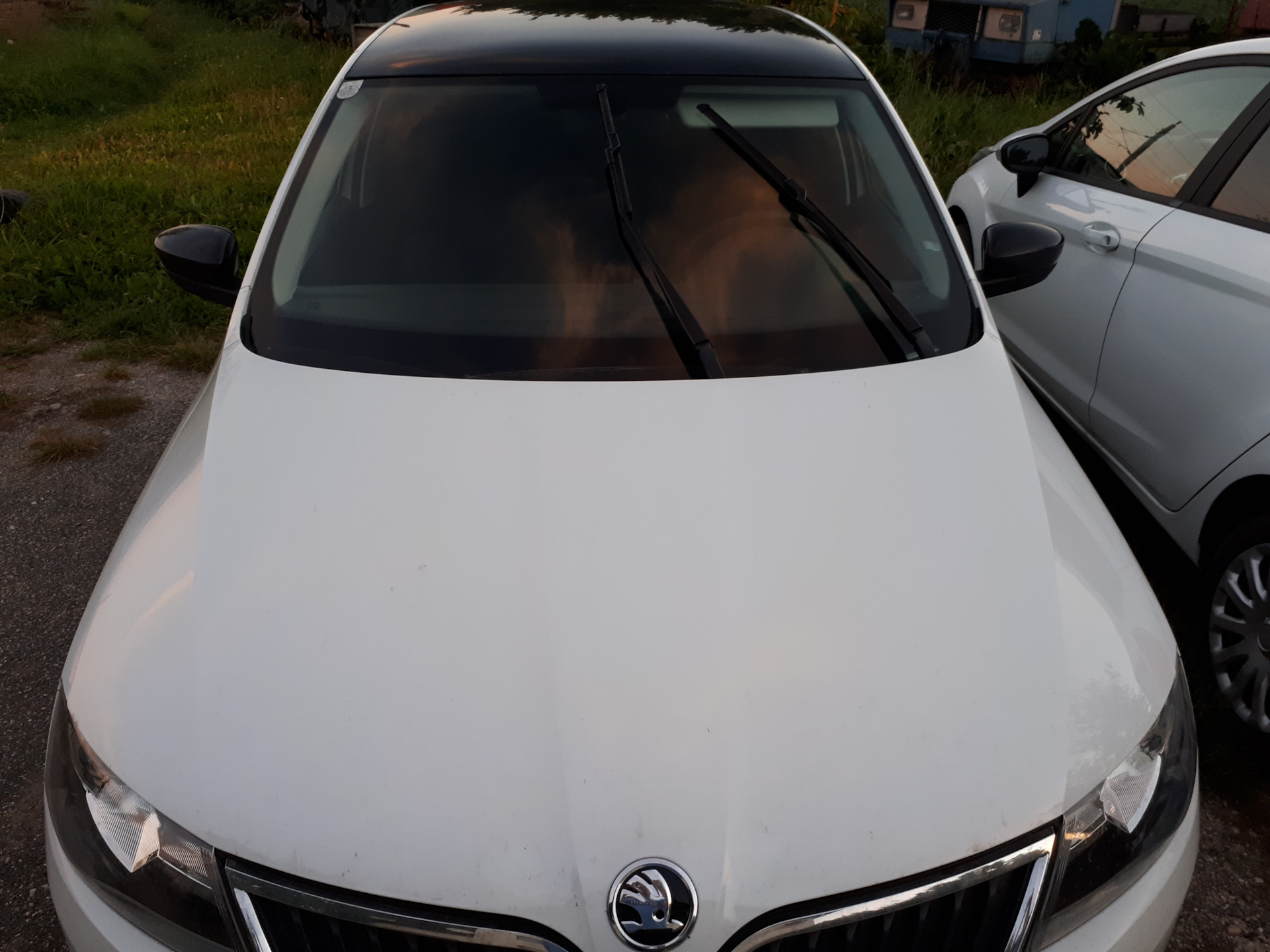

ВАЖНО! Снимать поводки стеклоочистителей/дворников и жабо мы не будем, это не наш путь :)
1. Выключаем зажигание, тянем рычаг стеклоочистителей вниз и отпускаем. Дворники становятся в сервисное положение:
2. Открываем капот, снимаем минусовую клемму с аккумулятора
3. Стягиваем резинку-уплотнитель с жабо со стороны переднего пассажира до середины

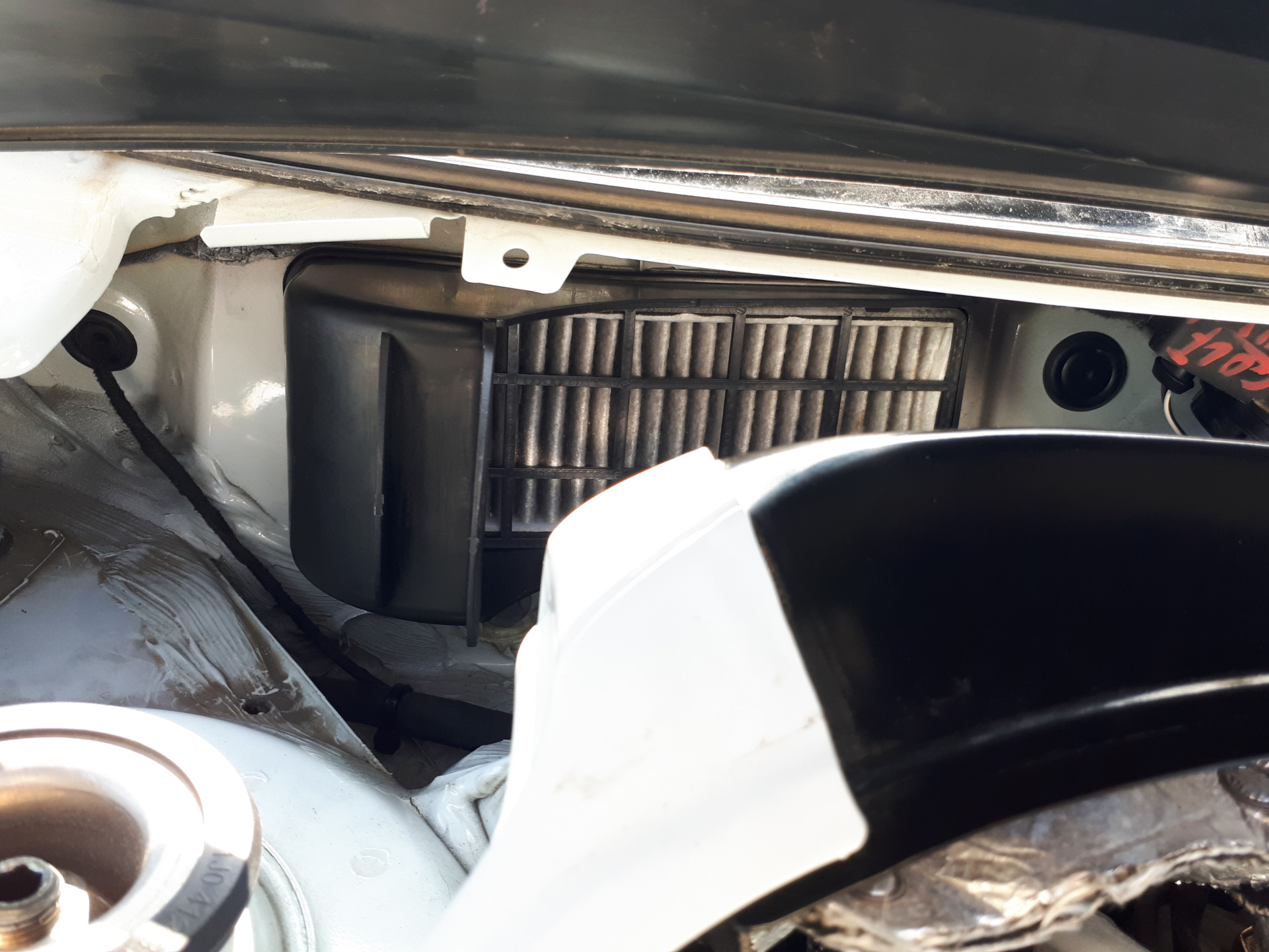

4. Аккуратно поднимаем жабо вверх начиная с крайней правой стороны. Получается так:
Вы видите по центру в кузове загадочную резьбу? Вкручиваем туда болт M6 длиной 25 мм. К нему то мы с вами и прикрутим кронштейн сирены, предварительно придав ему плоскогубцами более подходящую форму:
Наживлять кронштейн на болт было неудобно и при помощи ключа на 13, пришлось открутить гайку и заодно посмотреть что за сирена мне досталась:
Надеваем кронштейн сирены на болт M6 и наживляем снизу шайбу, контргайку и гайку M6. Крепим сирену на место в кронштейн, дотягивая гайку M8 рожковым ключом на 13. Далее затягиваем гайку M6 головкой на 10 и сирена оказывается на своем новом месте.

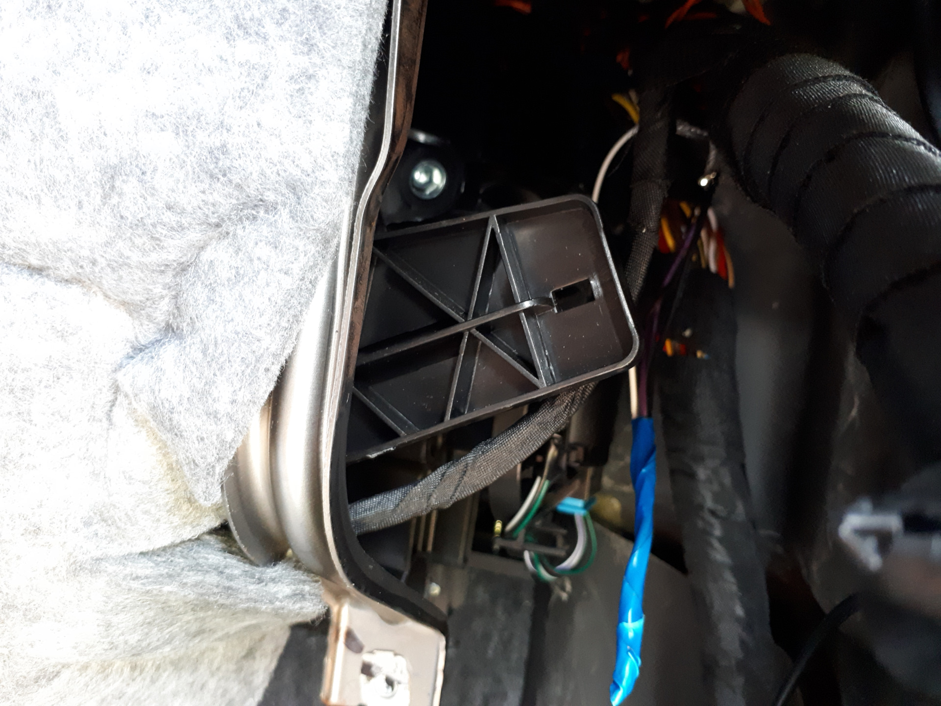

Подключение сирены (коннектор T3ad)
Сечение проводов питания и земли 0,5 мм², провод LIN шины 0,35 мм²
T3ad/1 на T46b/25 BCM (шина LIN)
T3ad/2 на болт массы под нижней накладкой стойки A у правой ноги переднего пассажира
T3ad/3 на блок предохранителей в контакт SC17 (предохранитель F17 номиналом 7,5A). Постоянное питание +12В.

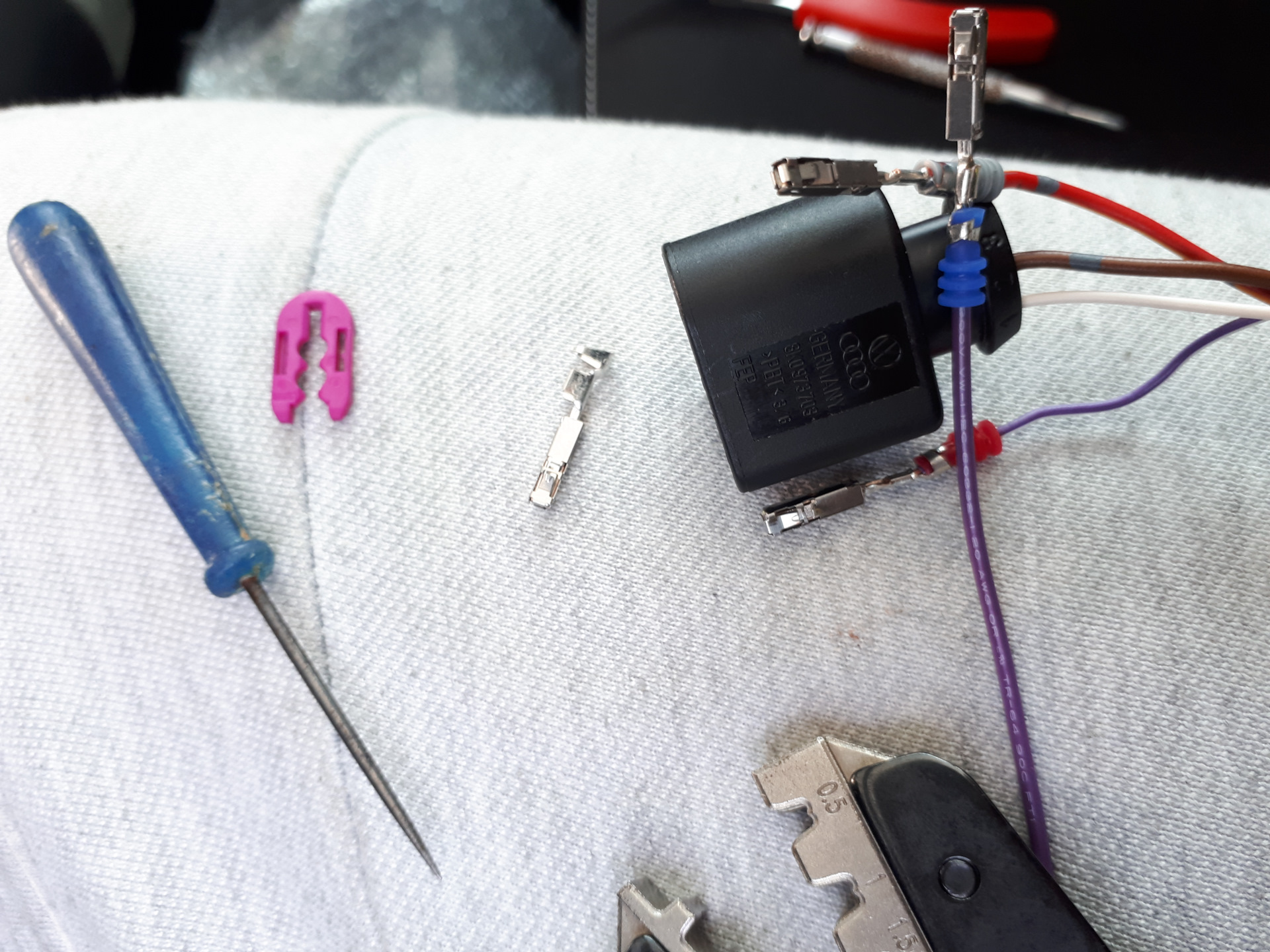

Можно было конечно припаяться к существующему огрызку проводов коннектора сирены — но мы же делаем по фэншую? Поэтому, обжимаем провода контактами, не забыв предварительно надеть резинки:
Далее обматываем провода изолентой, снимаем круглую резиновую заглушку (на фото она в левом верхнем углу), проделываем в ней отверстие и надеваем на получившийся жгут проводов.
Подключаем коннектор к сирене и укладываем получившийся жгут, по уже присутствующему жгуту, крепя по пути хомутами.
Снимаем перчаточный ящик, начиная со снятия боковой накладки, так как под ней находится саморез и защелка без которых перчаточный ящик не снять:
Далее, со стороны жабо через отверстие заглушки, аккуратно втыкаем ножницы, чем самым проделываем отверстие для нового жгута. ВАЖНО! За резиновым уплотнителем который мы протыкаем, находится толстый жгут проводов, поэтому без фанатизма.
Далее привязываем изолентой новый жгут к куску проволоки и проталкиваем через проделанное отверстие в салон:
В салоне ведем и обжимаем провода по схеме подключения сирены выше.
После всего этого у меня получилось так:
Слева в углу на фото резиновая заглушка, через которую мы попали в салон за перчаточный ящик, а справа в верхнем углу виднеется коннектор сирены. По моему мое решение имеет право на жизнь :)

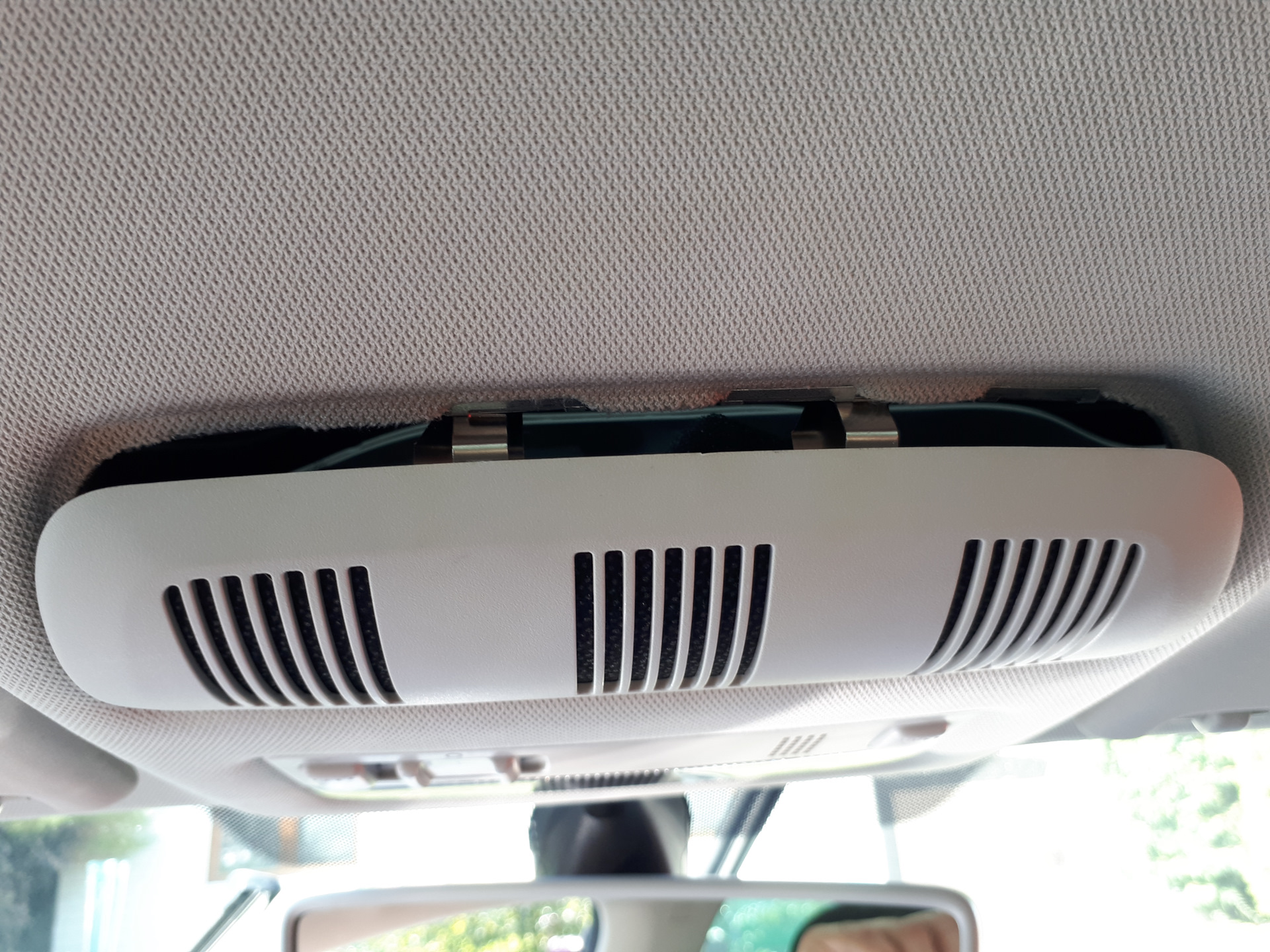

Установка блока датчиков

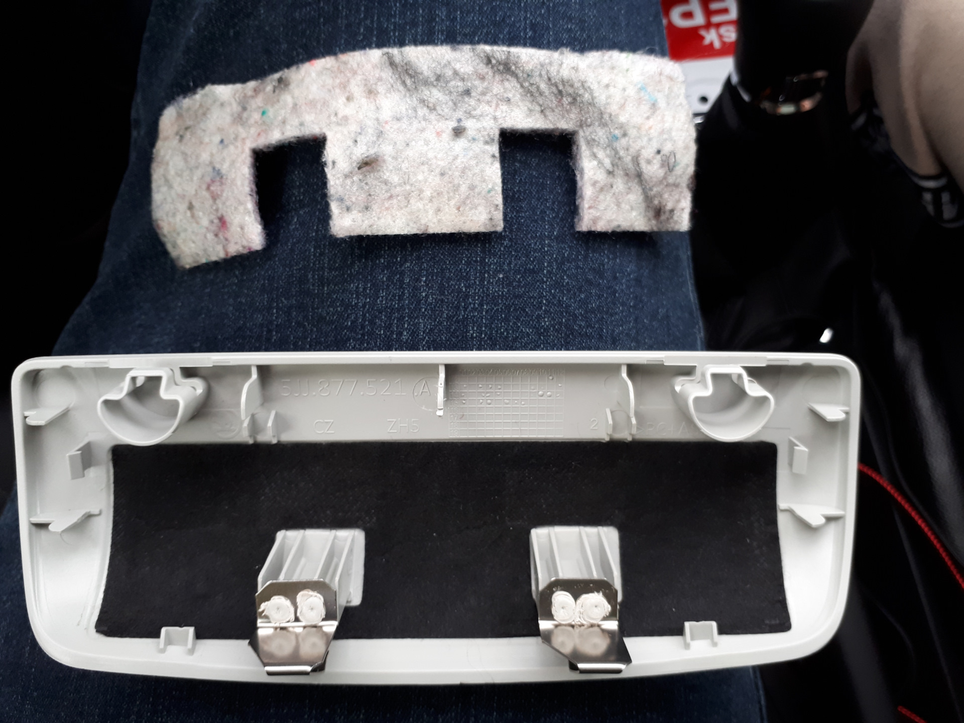

Снимаем крышку 5JJ877521A
и отклеиваем от нее войлок:
Если это не сделать — передатчики ультразвука будут "кричать в подушку" и мониторинг салона работать не будет :)
Вставляем кронштейн с блоком датчиков в крышку:

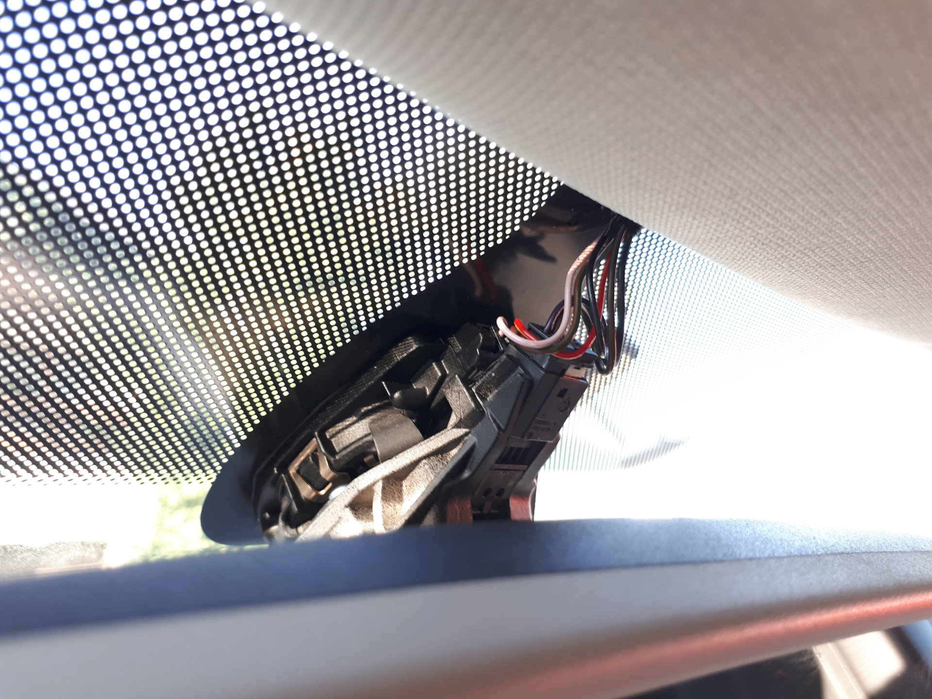

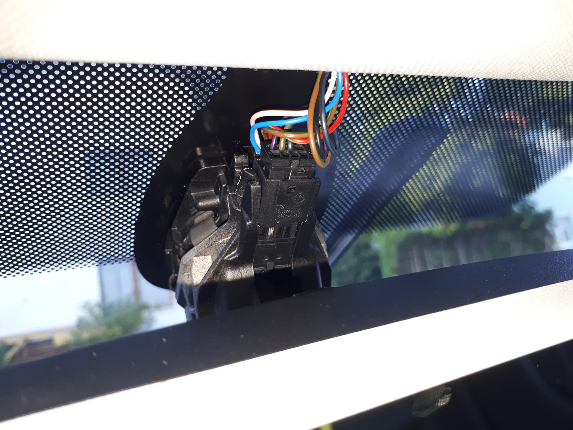

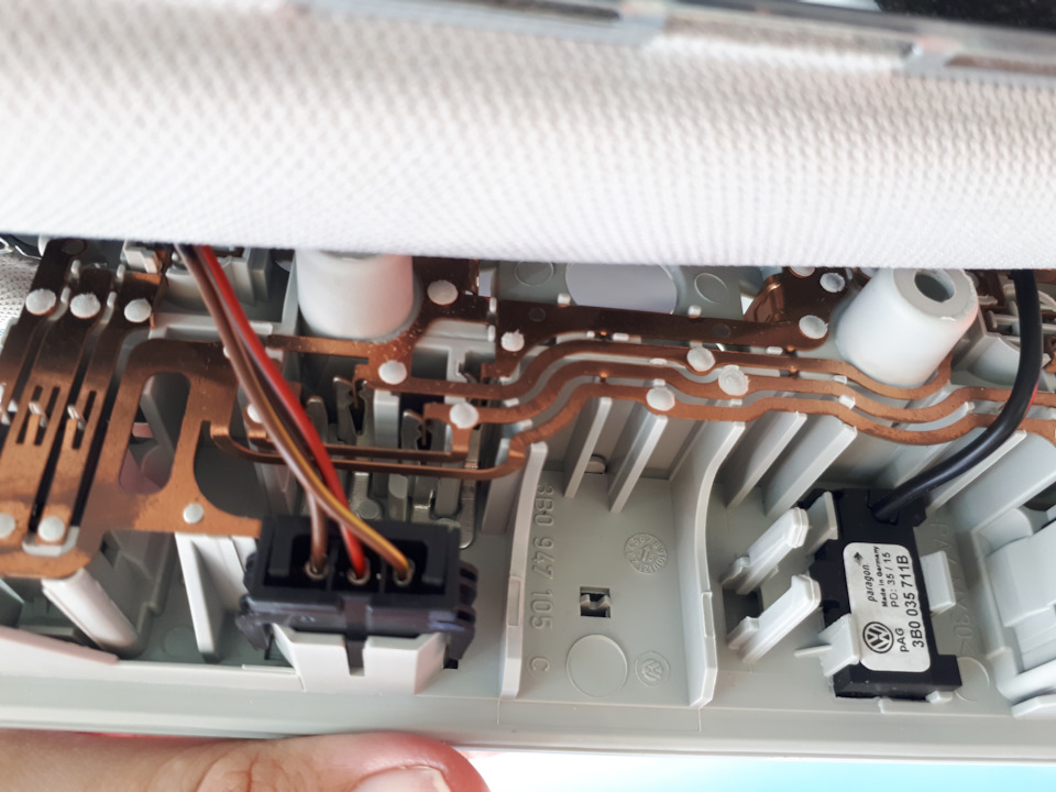

Теперь отсоединяем коннектор датчика дождя и получаем доступ к контакту 3 (LIN шина):

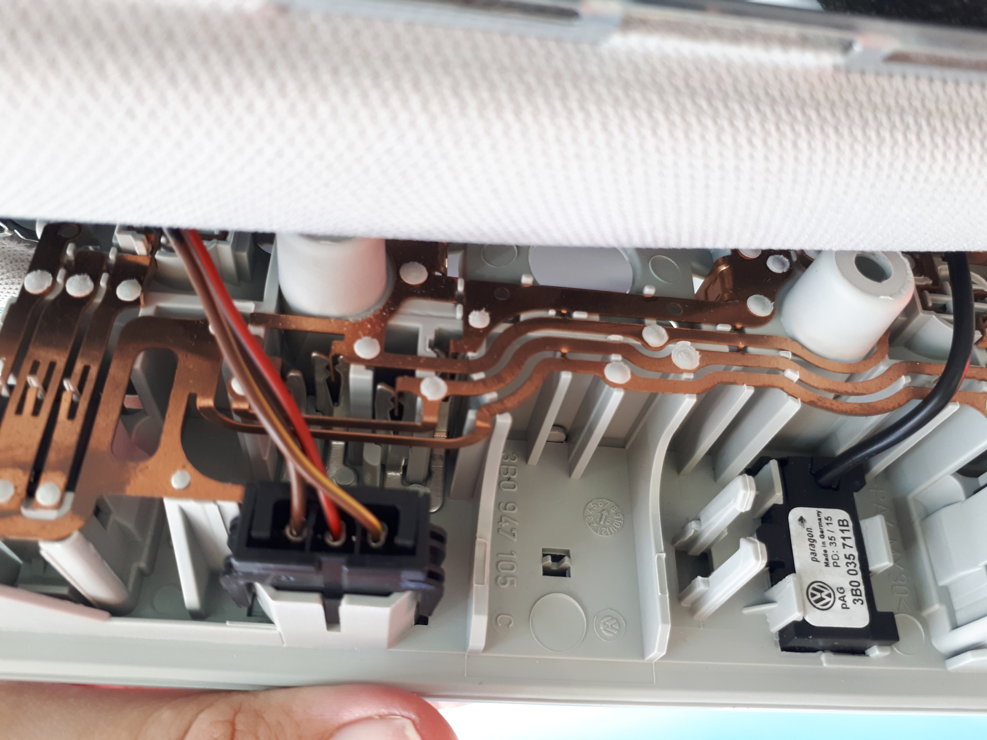

Далее снимаем передний плафон освещения, поддев и сняв прозрачный пластик со стороны лобового стекла и открутив два самореза Torx 20. Так мы получаем доступ к трехконтактному коннектору питания плафона:

Подключение блока датчиков (коннектор T4aa)
Сечение проводов питания и земли 0,5 мм², провод LIN шины 0,35 мм², контакты N90764701
T4aa/2 на T3a/3 (масса переднего плафона освещения)
T4aa/3 на T3e/3 датчика влажности/света, а если его нет, на T73c/15 BCM (LIN шина)
T4aa/4 на блок предохранителей в контакт SC17 (предохранитель F17 номиналом 7,5A). Постоянное питание +12В
Подсказка: Для подключения земли блока датчиков в коннектор плафона, извлекаем контакт с проводом из коннектора, осуществляем переобжим двух проводов в новый контакт N90684405 и вставляем его в коннектор.

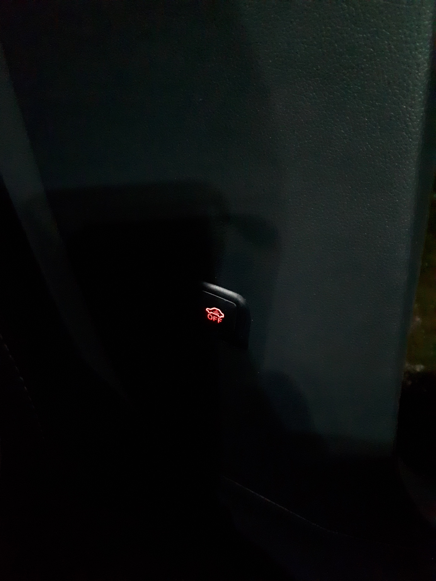

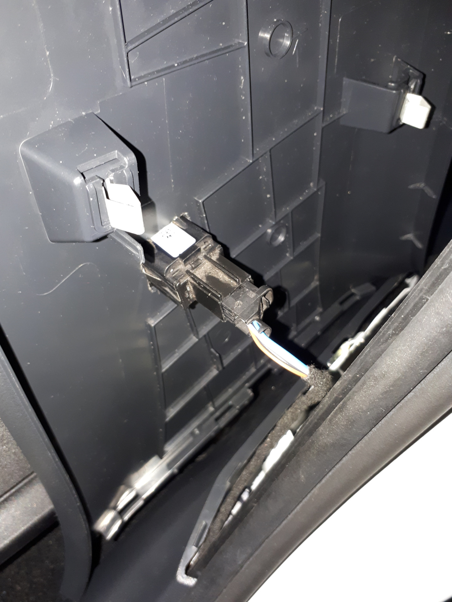

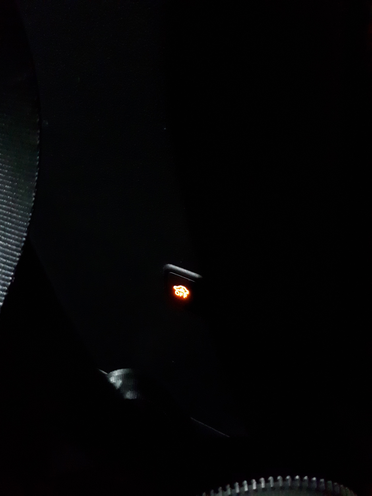

Устанавливаем кнопку отключения блока датчиков
Владельцы автомобилей с MIB3 будут смеяться читая текст дальше, ведь у них нет этой кнопки, так как ее перенесли в меню CAR "магнитолы" и обозвали "Охрана салона". MIB2 такого пункта меню не имеет, поэтому идем задуманным производителем путем и ставим аппаратную кнопку.

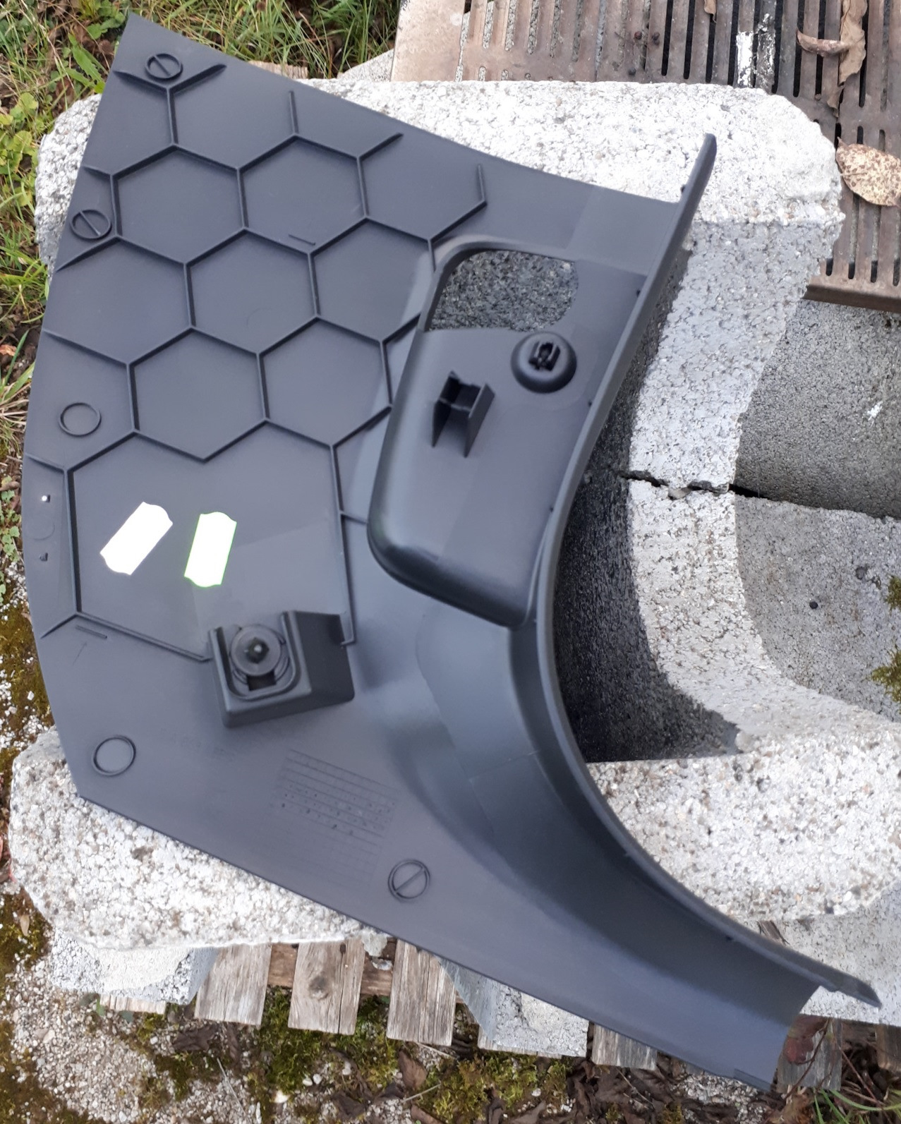

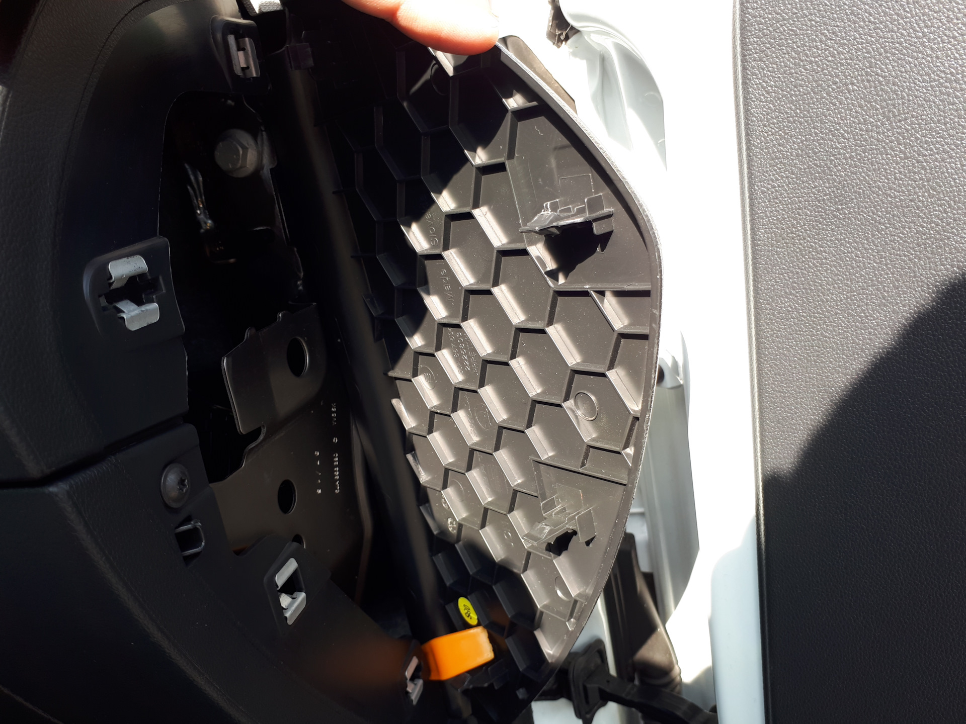

Снимаем верхнюю накладку стойки B, затем нижнюю накладку стойки B.

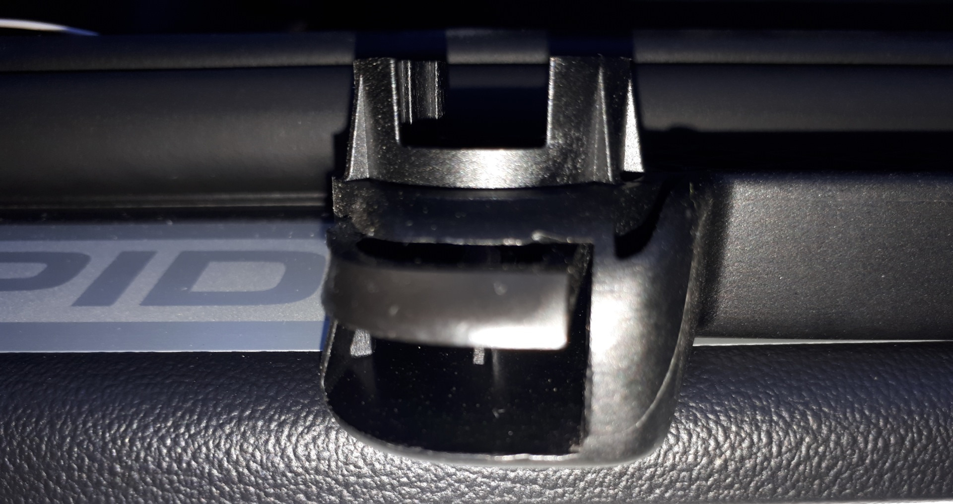

ОЧЕНЬ ВАЖНО! Посадочное место кнопки в нижней накладке стойки B никак не обозначено. На Rapid с опцией 7AL, идет специальная версия накладки с вырезом для копки 5JA867281B. Погуглив изображения используя этот номер, можно увидеть, где находится вырез в оригинале. Если вырезать посадочное отверстие с неправильным отступом снизу или сбоку накладки — кнопка упрется в стойку или ремень безопасности!
У меня получилось так:

Подключение кнопки отключения блока датчиков (коннектор T6v, контакты N90764701):
T6v/1 на T73a/38 BCM (команда на отключение блока датчиков), провод 0,35 мм²
T6v/2 на T73a/37 BCM (индикация отключения блока датчиков), провод 0,35 мм²
T6v/3 на T3a/2 переднего плафона освещения (питание) или на T73c/69 BCM, провод 0,35 мм²
T6v/4 на T3a/1 переднего плафона освещения (управление освещением) или T73a/68 BCM, провод 0,5 мм²
Подсказка: Для подключения проводов питания и управления светом в коннектор плафона, извлекаем контакты с проводами из коннектора, осуществляем переобжим проводов в новые контакты N90684405, затем вставляем их обратно в коннектор.
Логика работы кнопки отключения блока датчиков
При открытии любой из дверей, кнопка подсвечивается красным светом:
Подсветка кнопки, гаснет вместе с освещением салона. Если нажать на кнопку пока она светится красным светом, BCM получив сигнал, подает напряжение на второй светодиод кнопки и она начинает светиться желтым цветом, индицируя, что BCM будет игнорировать сигнал от блока датчиков:
ВАЖНО! BCM реагирует на нажатие кнопки только при открытой водительской двери!
Наконец можно ставить на место накладку порога, нижнюю и верхнюю накладки стоек A и B и передний плафон освещения.
Предохранитель F17 пока не вставляем. Подключаем минусовую клемму аккумулятора на место, включаем зажигание и кодируем блок 9:

Anti-theft alarm system sensor:
Subsystem 3 — Part No SW: 5Q0 951 172 HW: 5Q0 951 172
Component: Sensor, DWA 006 0326
Alarm horn:
Subsystem 4 — Part No SW: 5Q0 951 605 HW: 5Q0 951 605
Component: Sirene, DWA 004 0311

IDE05823-DWA Interior monitoring parameter set, 01 0A 08 00 43 53 0A C8 01 14 0A 03 81 33 0C 00 00 00 01 CD D6 06 00 0F 1E 00 85 0F 39 F7 64 23 45 42 57 9B 25 44 3F 3A 69 58 95 2D 09 A3 02 7A 06 56 00 0F 17 00 89 10 2F F7 69 0F E3 42 87 1B 05 34 3F 3A 69 58 93 08 09 A3 03 44 46 2A 00 0F 1C 00 88 0E 2F E7 69 1E 65 42 77 1B 05 24 3F 3A 69 47 93 08 09 A3 04 FF F6 46 00 0F 1E 00 85 1E 32 F7 44 0C 42 20 57 1B 05 24 3F 3A 69 58 92 05 09 A3 05 34 26 19 15 0C 12 18 86 09 26 33 67 23 45 42 57 9B 25 24 0C FA 0A 34 95 2D 09 A3 21 03 00 02 02 02 02 02 02 B1 10 42 29 85
Указанный выше parameter set, достался мне вместе с блоком датчиков стоявшим непонятно где. Я его сменил на parameter set для Rapid NH PQ26 Liftback:
IDE05823-DWA Interior monitoring parameter set, 01 0A 08 00 43 63 0A C8 01 14 0A 03 81 33 0C 00 00 00 01 CD 46 06 1C 0F 1E 00 85 0F 39 F7 64 23 75 42 57 9B 25 44 3F 3A 29 27 95 2D 09 A3 02 7A 06 56 00 0F 17 00 89 10 2F F7 69 0F E3 42 87 9B 05 34 3F 3A 69 58 03 0D 09 A3 03 44 46 2A 00 0F 1C 00 88 0E 2F E7 69 1E 65 42 77 9B 05 24 3F 3A 69 47 03 0D 09 A3 04 FF F6 46 00 0F 1E 00 85 1E 32 F7 44 0C 42 20 57 94 05 24 3F 3A 69 58 02 04 09 A3 05 34 26 19 15 0C 12 18 86 09 26 33 67 23 45 42 57 9B 25 24 0C FA 0A 34 95 2D 09 A3 21 03 00 02 02 02 02 02 02 B1 40 D1 29 71

здравствуйте . не подскажите, сирены вообще такие как на фото взаимозаменяемы?
Верхняя для pq платформы, а нижняя для mqb, как у меня в записи. Соответственно bcm будет поддерживать только одну из них.
спасибо большое. сегодня должны были привезти нижнюю, думал подойдёт. пришлось потом возвращать, но вы вовремя подсказали.
lprot
да! действительно . подключил, вкл в каристе сигнализацию, сигнал блок и разборок дверей (приложение Carista), но звуков с блока сигнала не было! перезаказать подходящую …605с, так же проверю. потом отпишусь для заинтересованных(проблема была в неподхтдящем сигнал или Carista не вкл её).
lprot
А никак нельзя вместо одной заколзозить другую сирену?

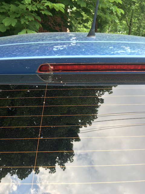

Может быть знаешь: адаптациях 09 блока есть такой пункт
[VN]_Theft Protection Adaptation:
[LO]_Heckscheibenbruchsensor: [VN]_not_installed
Судя по переводу — это датчик разбития заднего стекла.
Есть какие-нибудь идеи, как его доустановить? Я думаю это будет особенно полезно для российских кодиаков, на которых иногда лопается заднее стекло.
Надо смотреть как датчик общается с BCM. Если это LIN шина, цеплять его туда, активировать адаптацию и смотреть появился ли в списке slave устройств. Ну или к CAN-E — суть та же.
