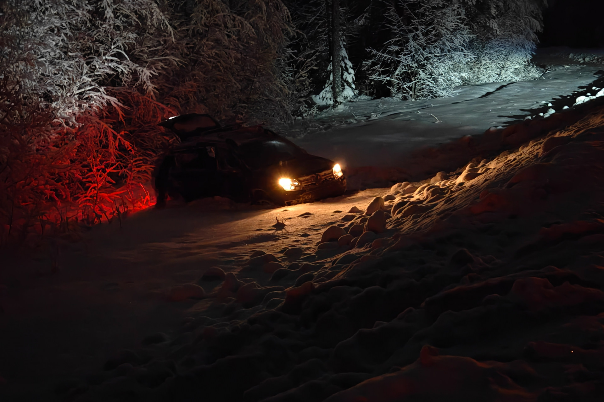

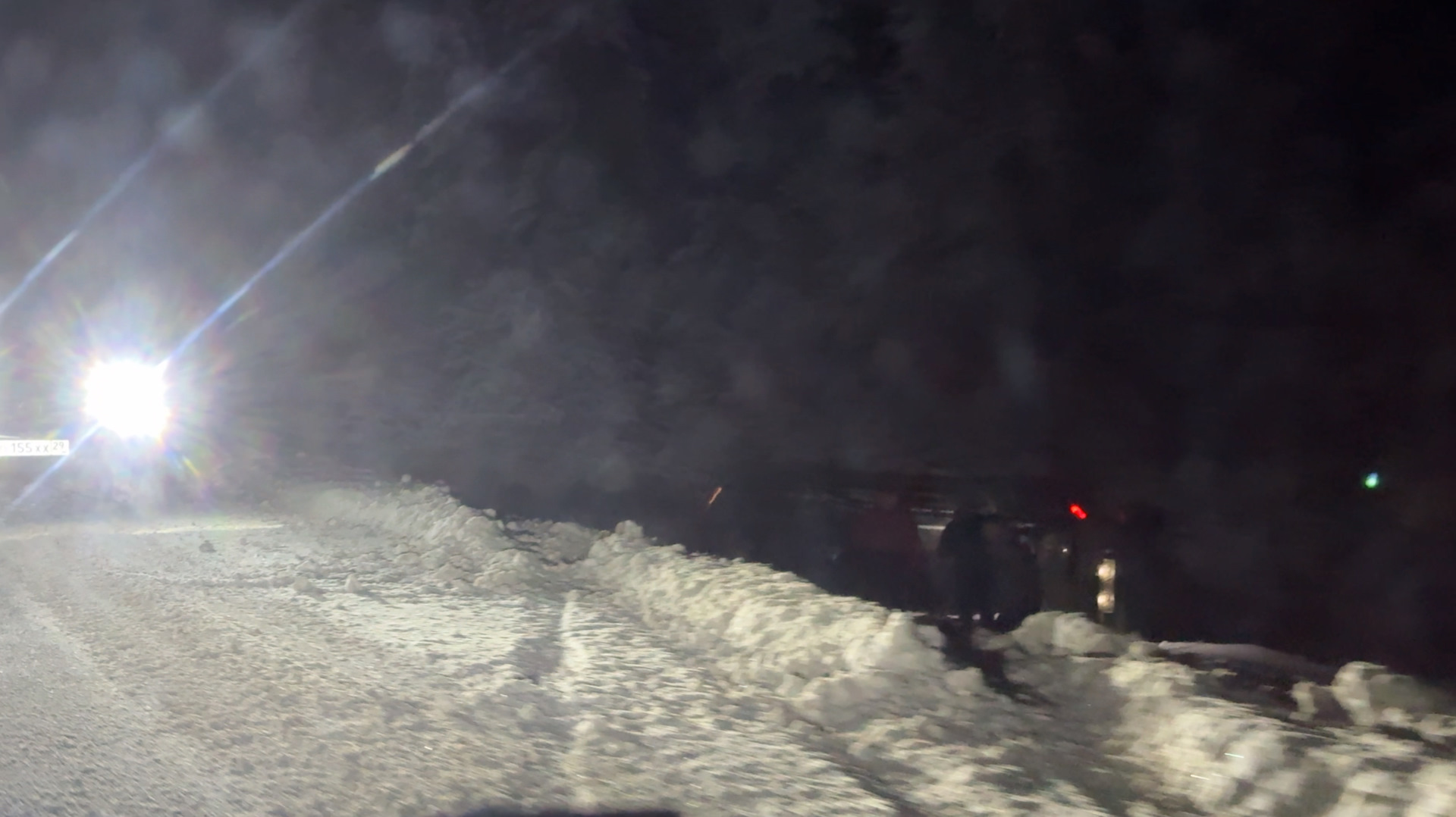

Когда на Новый год я ехал в Архангельск, ничего не предвещало неприятностей. Даже погода казалась вполне себе нормальной — интересной, новогодней, снежной. Чем ближе по трассе М-8 от Вологды к Архангельску, тем больше я стал замечать автомобили в кюветах. Участок между Емецком и Шенкурском притягивает к себе ДТП, как магнит, но никакой мистики в этом, судя по всему, нет.
Одно из ДТП произошло прямо перед нами. На видео видно, как автомобили плавно притормаживают — и встречный поток, и попутный. В кювете лежит на боку Renault Duster.
Мы, конечно, остановились, предложили помощь и так далее. Но там было много людей, кто уже остановился и помог. Кто-то из местных посетовал, что такие участки на этом месте случаются очень часто.
Размышляя о причине такого ДТП последующие минут 10, я чуть было не угодил в точно такое же.
Автомобиль съехал с дороги, попал в яму правой стороной, после чего его оттуда буквально выкинуло. Скорость была приличная, но я успел скорректировать занос — но могло быть всё печально. Машина перед нами тоже улетела.
Когда это случилось, я думал о том, что дело именно во внезапной яме на краю проезжей части, и мне просто “повезло” там оказаться в повороте. Но, изучая видео с подъездом к месту ДТП, я пришел к выводу, что это не случайность, а особенность трассы.

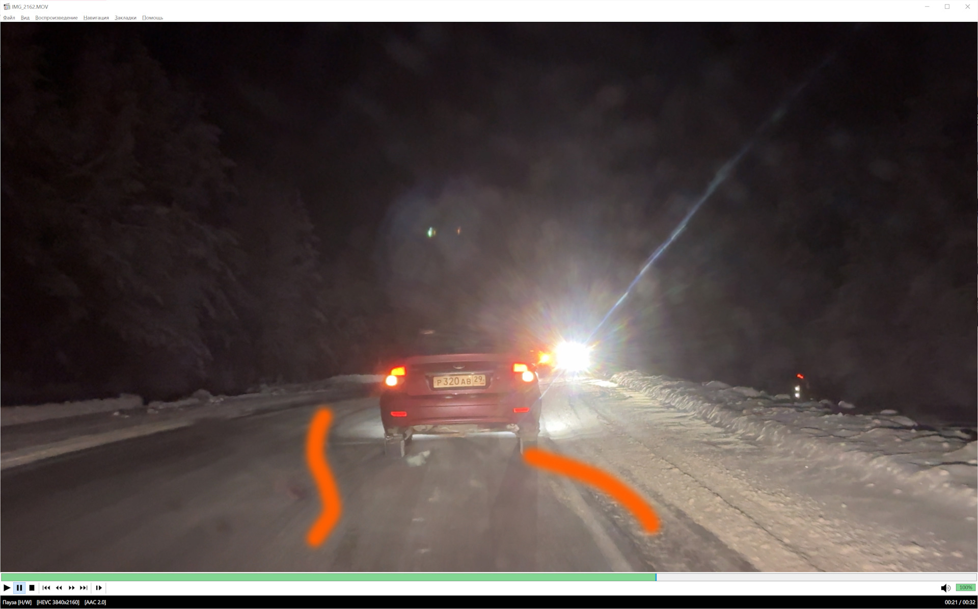

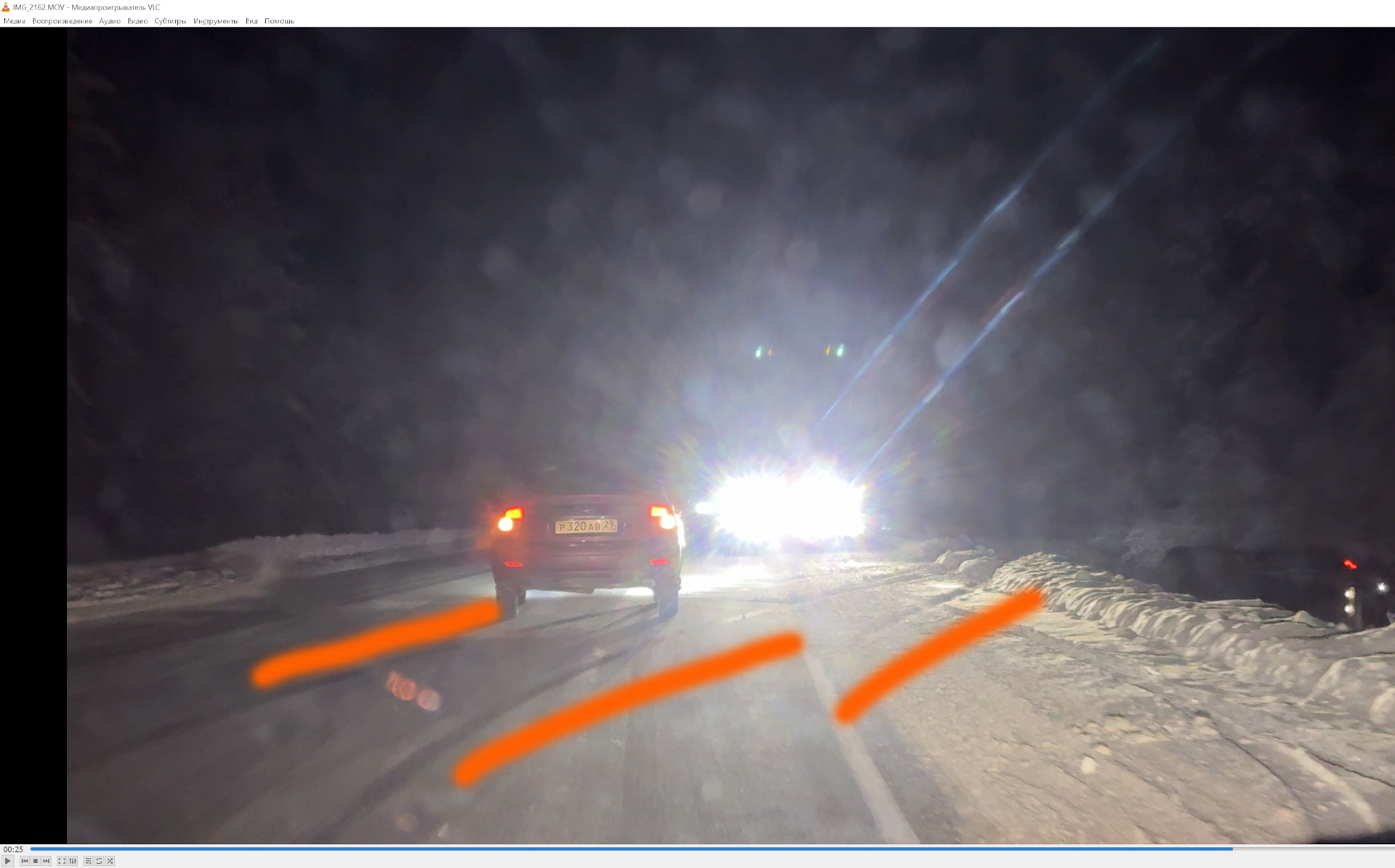

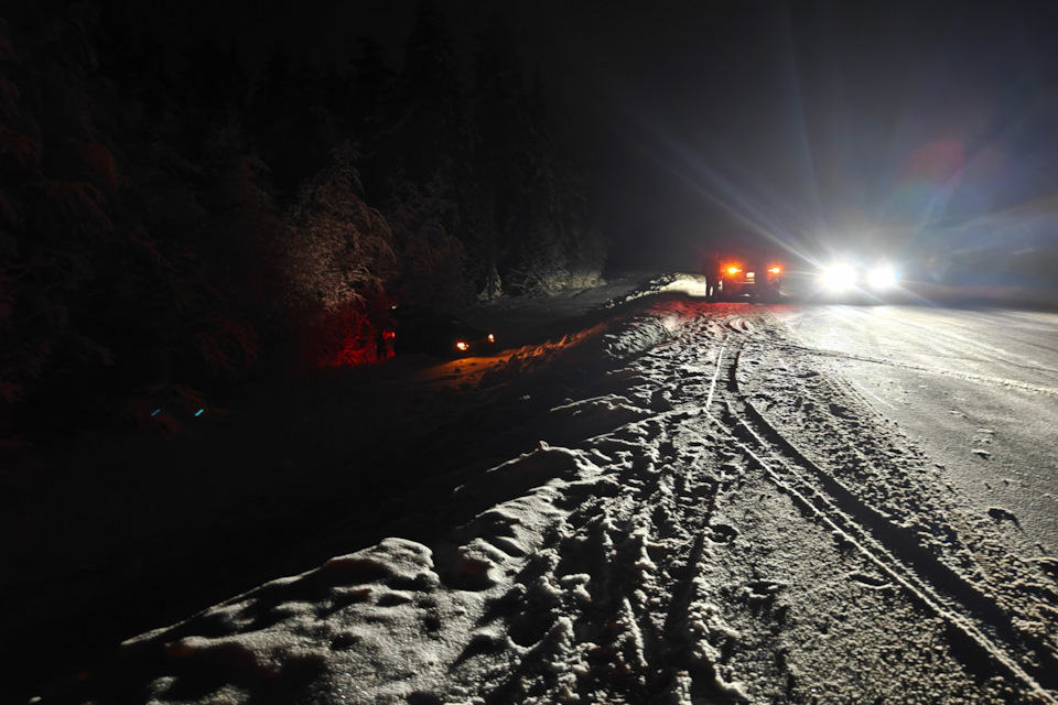

Удобнее смотреть на видео. Красный автомобиль впереди притормаживает, машина берёт чуть правее, колёса съезжают с края проезжей части. Он представляет собой обледеневшую ступеньку, за ним — ощутимая яма. Ребристая, обледенелая.
Водитель водитель делает обратное движение рулем, и автомобиль из канавы выпрыгивает. Если бы это случилось на скорости, это могло бы привести к ДТП. И если присмотреться к стоп-кадрам из этого видео, то можно увидеть, что след от заноса Renault Duster начинается ровно в этом же месте, как из этой ямы справа, за ступенькой проезжей части.

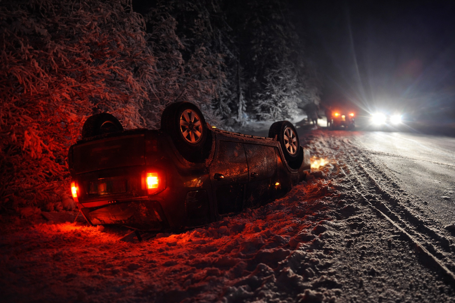

Следы Дастера ведут на встречную полосу, и дальше он сразу поехал в канаву, полагаю, что водитель растерялся, и не принял защитных мер. К моменту вылета, судя по следам, автомобиль подразвернуло, после чего он упал в кювет и судя по положению сделал три четверти от оборота через крышу. Одного колебания, по сути, хватило, чтобы уложить автомобиль.
На этих фото Дастер уже поставили на колеса.

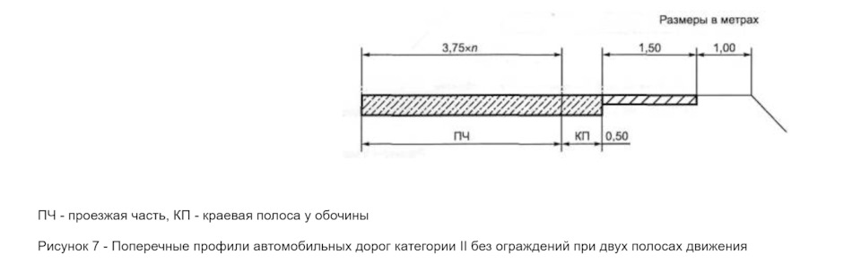

Почему так много ДТП в этом месте? Совсем не потому, что дорога скользкая. А потому, что за краем проезжей части — ступенька и яма. Спустя 15 минут после этой съемки, мы загнули в такой яме колесный диск. Но всё могло закончиться подобным ДТП.
Кто-то скажет, чайники за рулем, и таких дорог по России полно. Вот только такого быть не должно. Согласно ГОСТ Р 52399-2005 Геометрические элементы автомобильных дорог, двухполосная дорога II категории (как у М-8 в этом месте) должна состоять из нескольких элементов: сначала проезжая часть шириной 3.75 м, затем краевая полоса шириной 0.5 м.
Краевая полоса, согласно нормативам, это полоса обочины, предназначенная для защиты от разрушения кромки проезжей части и допускающая регулярные заезды на нее транспортных средств. Тут мы видим, что краевая полоса, похоже, находится не в нормативном состоянии. Ну и это еще не все, вслед за КП должна располагаться укрепленная часть обочины автомобильной дороги, то есть “Часть обочины, имеющая дорожную одежду.” И только затем допускается метровая грунтовая обочина.
Согласно ГОСТу,
5.3 Краевые полосы у обочин и полосы безопасности на разделительной полосе должны иметь дорожную одежду такой же прочности, что и проезжая часть.
5.4 Укрепленная часть обочины за пределами краевой полосы на дорогах категорий I-IV должна иметь дорожную одежду с покрытием из каменного материала, обработанного вяжущим материалом. Прочность дорожной одежды должна быть достаточной для недопущения остаточных деформаций от стоящего автомобиля с расчетной нагрузкой на ось.
То есть в ГОСТах все красиво, и правильно расписано — и не просто так, а чтобы было поменьше нелепых ДТП. Но у дорожников, похоже, свой взгляд на этот счет. Я не эксперт, но это мое оценочное суждение — дорога на видео ГОСТу “не полностью” соответствует. А должна, кстати? Кто знает?
