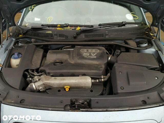

Всем Привет. Может кому нужен СВАП . Взял в разбор Ауди ТТ 03 года передний привод есть Все для переделки пробег 105т.км. Двиг с навесным косой мозгами кулек + кпп с приводами (маховик корзина )Все это 80тр
Актуально?
Этот нет. Есть другой
