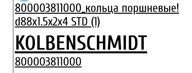

Поршневые кольца 248
Renault 25 / 30 — 2,7 V6 & Citroen C25 — 2,0
— Goetze 08-316900-00
— NE 9-3707-00
— Kolbenschmidt 800003841000
Ø88х1,5/2/4mm, как родные на УЗАМ 2,0
Информация предоставлена IOpuK.
У нас стоят Goetze.

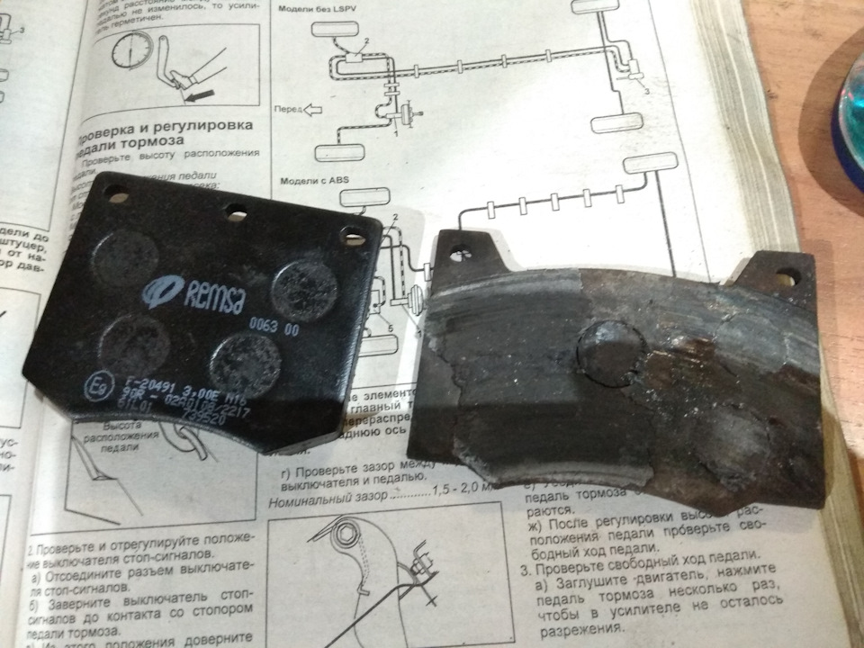

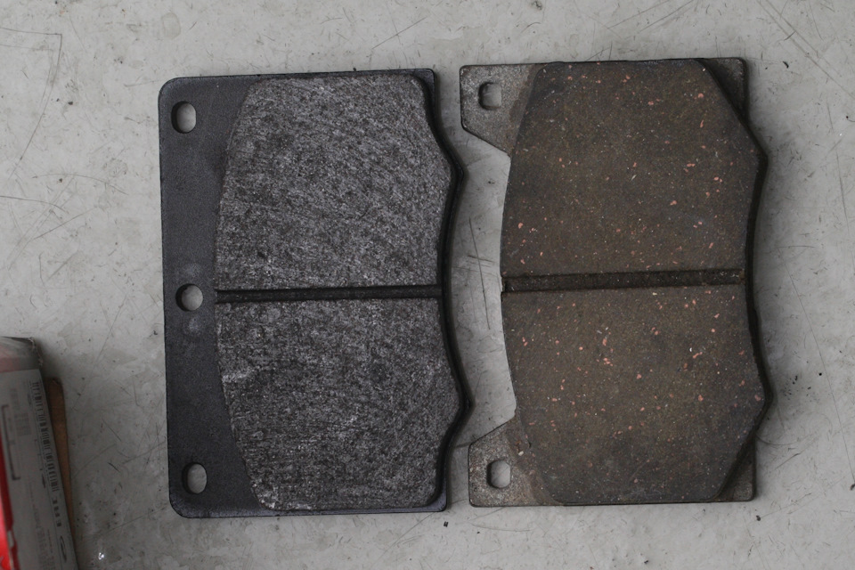

Тормозные колодки
Ford Granada — 2,8 / 3,0
— TRW GDB-674
— Ferodo FDB168
Информация предоставлена Sparco2140.
У нас стоят TRW.

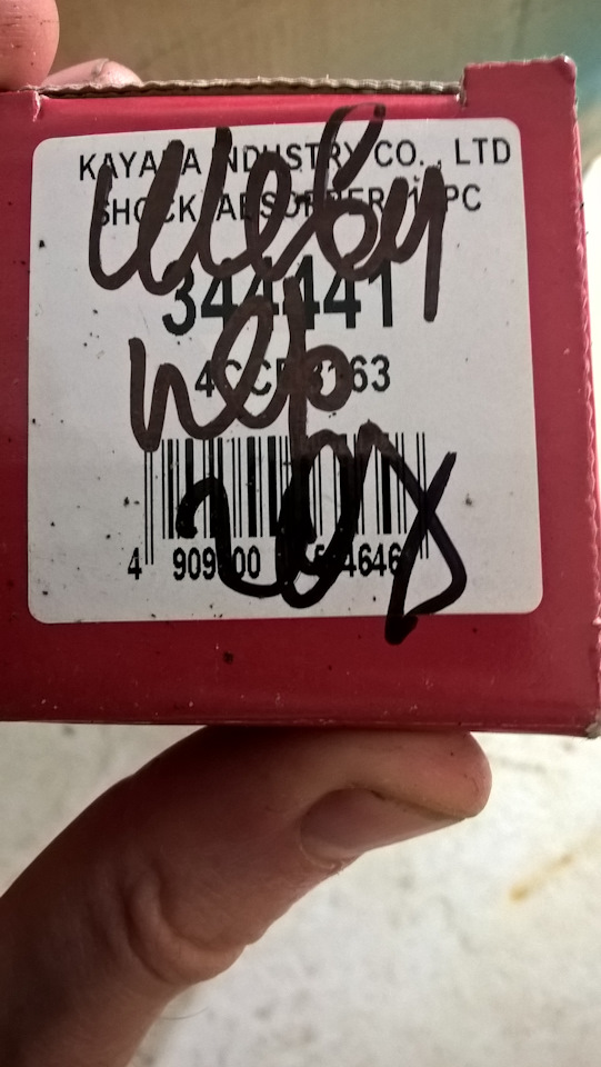

Амортизаторы передние
Chevrolet Niva
— Kyb 344441
Информация предоставлена MetallicaFAN, kam412.
Амортизаторы задние
Chevrolet Niva
— Kyb 344442

А чем отличаются поршневые кольца Kolbenschmidt 800003811000 от Kolbenschmidt 800003841000? Размеры одни и те же. Может материалом изготовления?

И по передним тормозным суппортам и колодкам :www.drive2.ru/l/560208322251197651/

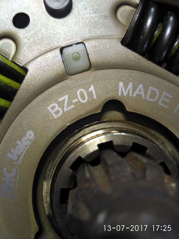

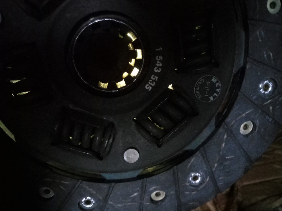

Можете добавить диск сцепления AISIN DG-023 для 412/2140
www.drive2.ru/l/596692317084072704/

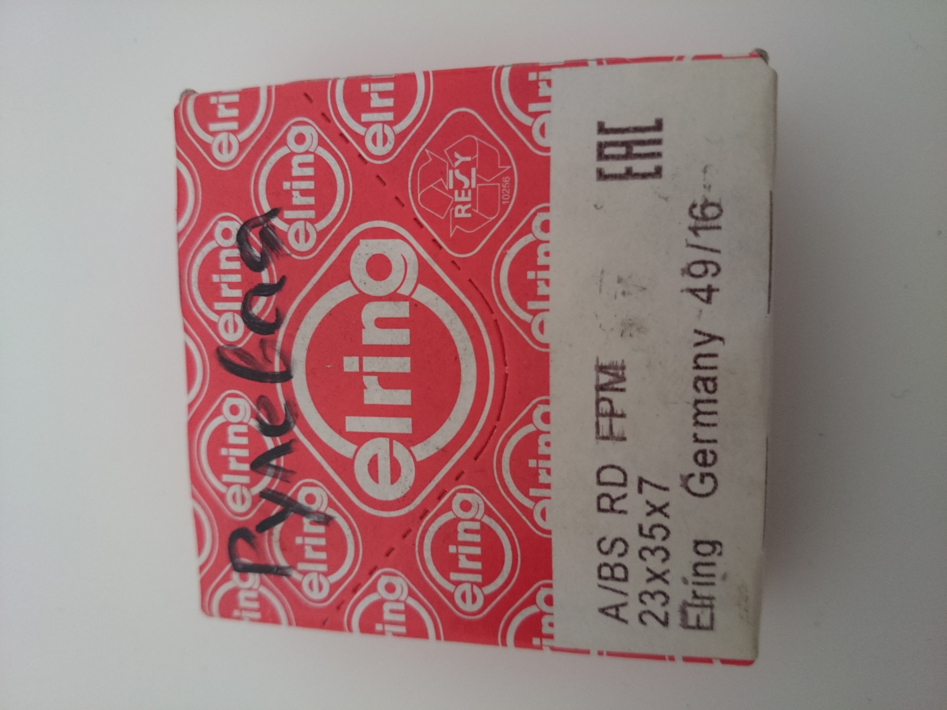

CORTECO 12002188B По-моему нужен вот так ой сальник в рулевой редуктор
Тк у Вас 23/35/7
А этот 22/35/7
Родной сальник
22/34,9/6
Вполне возможно, что он лучше подойдет.

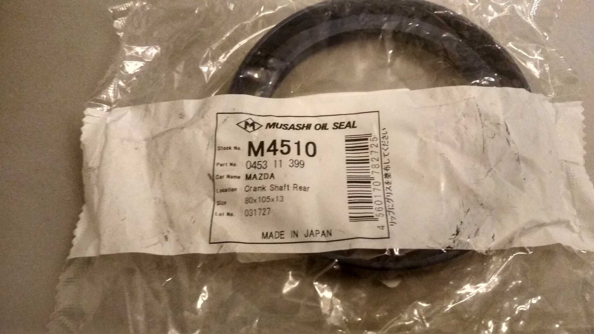

Задний сальник musashi m4510 (мазда) прошу добавить в список.
ставил с доработкой или без?
Встает как с доработкой так и без, доработал я крышку по своему желанию, углубил посадку на 3 мм.

Корзина сцепления ланос/нексия 1,5 205мм Valeo DWC-05 и аналоги. Есть положительные отзывы

задний сальник AJUSA 15036500 401 р. Ø105хØ80х13, родной Ø105хØ80х10, углубления рекомендуется.
от 2108 ?
Payen NJ040 но он шире на 3мм, надо точить крышку
Musashi M4510 248 р.

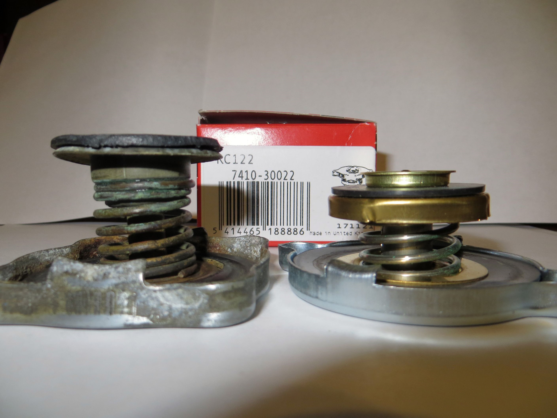

И давление открытия у Gates RC122 0,9 кг, а у RC130 нужные 0,5 кг.
Комментарий удалён
Крышка радиатора Gates RC122 совсем по высоте не подходит. Нужно вычеркнуть её из списка. Ближе по высоте (на 6 мм) модель RC130, но и этой высоты маловато.
Удалили. Странно вообще, по каталогу Gates на 2140 должен подходить.
Может и странно, но как видно по фото, высота даже близко не та, да и давление открытия 0,9 против 0,5 у родной.
Вот думаю теперь RC130 заказать, с небольшой резиновой прокладкой должна подойти и на давление 0,5 рассчитана.
Не спорим, по этому и удалили. Спасибо за инфу.
да, все верно. я купил и сразу увидел разницу. бывают может радиаторы с разной глубиной заливной горловины. я лузар пока поставил и до этого шааз стоял от классики. вполне неплохо
Радиаторы конечно бывают разные, но именно на родной радиатор М-412 совсем никак не подходит.

Как и что тут можно обточить не понял. Указанные в теме колодки меньше и не бьют по отверстиям под шплинты.
На фото Ремса, но она бьется аналогом к трв и феродо из списка
Сами не давно купили колодки TRW. Выглядят они по другому, размеры схожи и Москвич стоит в списке машин. То есть скорее всего с номером Remsa что то не так.
Глюк в каталогах похоже, на экзисте бьётся аналогом, но если посмореть на размер, то он другой. Естественно когда заказывал не смотрел, так что внимательнее население ))
Там такое часто надо гуглить искать картинки

Есть диск, но в нем не плотно сидяд некоторые пружины, если его поставить какие могут быть последствия или это "нормально"?
Диск сцепления от мерседеса. Ранее указанный тут не подходит… от слова совсем. Диаметр москвичевского первичник меньше чем диаметр ступичной частицы диске. Как оно подходило я хз))) что тут в списке было.
Спасибо за информацию.
Данные по диску по этому и удалили. Ozzy2140 уже описал данную проблему в коментах ниже.

номер по KYB 344200 если кому нужен. сам не ставил, хочу комментарий увидеть того кто ставил.
Передние амортизаторы — каяба 344441. Подходят как родные!
Сзади ставил каябу 344442, но пришлось удалять втулки, что шли в комплекте. Так же было необходимо удалить острые "бортики" для установления с "москвичёвскими" резинками и втулками. Данные амортизаторы (перед и зад) изначально применяются на Шеви Нива.
