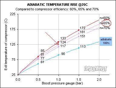

Таблица изменения температуры воздуха в зависимости от эффективности компрессора.
Для нашего примера, я стрелкой указал, что при температуре 25С, бусте (избыточном давлении) 1 бар и эффективности компрессора 65% температура поднимется с 25С до 124С. Это так, все верно (проверил)

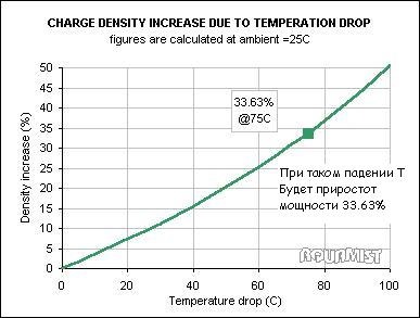

Следующая диаграмма показывает изменение плотности (Density) воздуха в зависимости от падения температуры (Temperature drop C). Именно на столько Аквамист и собирается, в своем примере понизить температуру сжатого воздуха после компрессора, используя впрыск В/М (вода/ метанол). Я уже у себя в статьях писал, что изменение плотности, это увеличение поступаемого кислорода в КС (камеры сгорания) и как следствие – повышение мощности.
Кому интересно, для этого использовалось следующее уравнение:
% DENSITY INCREASE={(T1*P2)/(T2*P1)*(P2/P1)-1}*100%
T1=ambient+273 T2={T1*(P2/P1)^0.283)-Td}
Td=Tdrop P1=atmos P2=boost
Проверил, все верно.

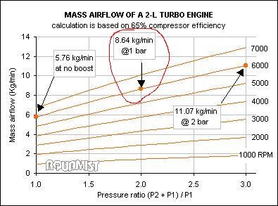

Как я уже говорил, в своем примере они используют 2.0 литра турбо мотор с эффективностью компрессора 65% (мощность 200 сил). Следующая диаграмма поможет нам определить расход воздуха необходимый для этого, при надуве 1 бар. Он равняется 8.64 кг/мин
Расчеты не указаны, но я проверил, все верно. Кому интересно, я так думаю они использовали следующее уравнение:
Wa=HP*A/F*BSFC/60
Wa = AirFlow (actual) (lb/min) – расход воздуха
A/F = AFR – топливо воздушная смесь. Возьмем 12.5 (максимальная мощность)
HP = мощность (200 сил)
BSFC – Brake Specific Fuel consumption. (Удельный расход топлива — равен отношению расхода топлива (на единицу расстояния или времени) к мощности) – Пусть будет 0.46 (это нормально для бензина)
Wa=200*12.5/0.46/60= 19.166 lb/min
Теперь переведем в Кг/сек – 19.166* 0.007559=0.144 кг/сек
Или — 0.144кг/сек *60 мин = 8.64 кг/мин.
