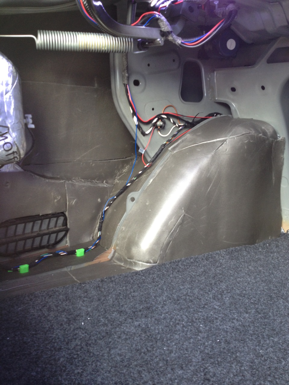

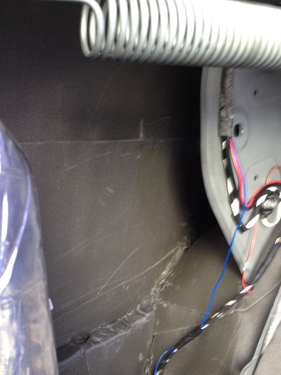

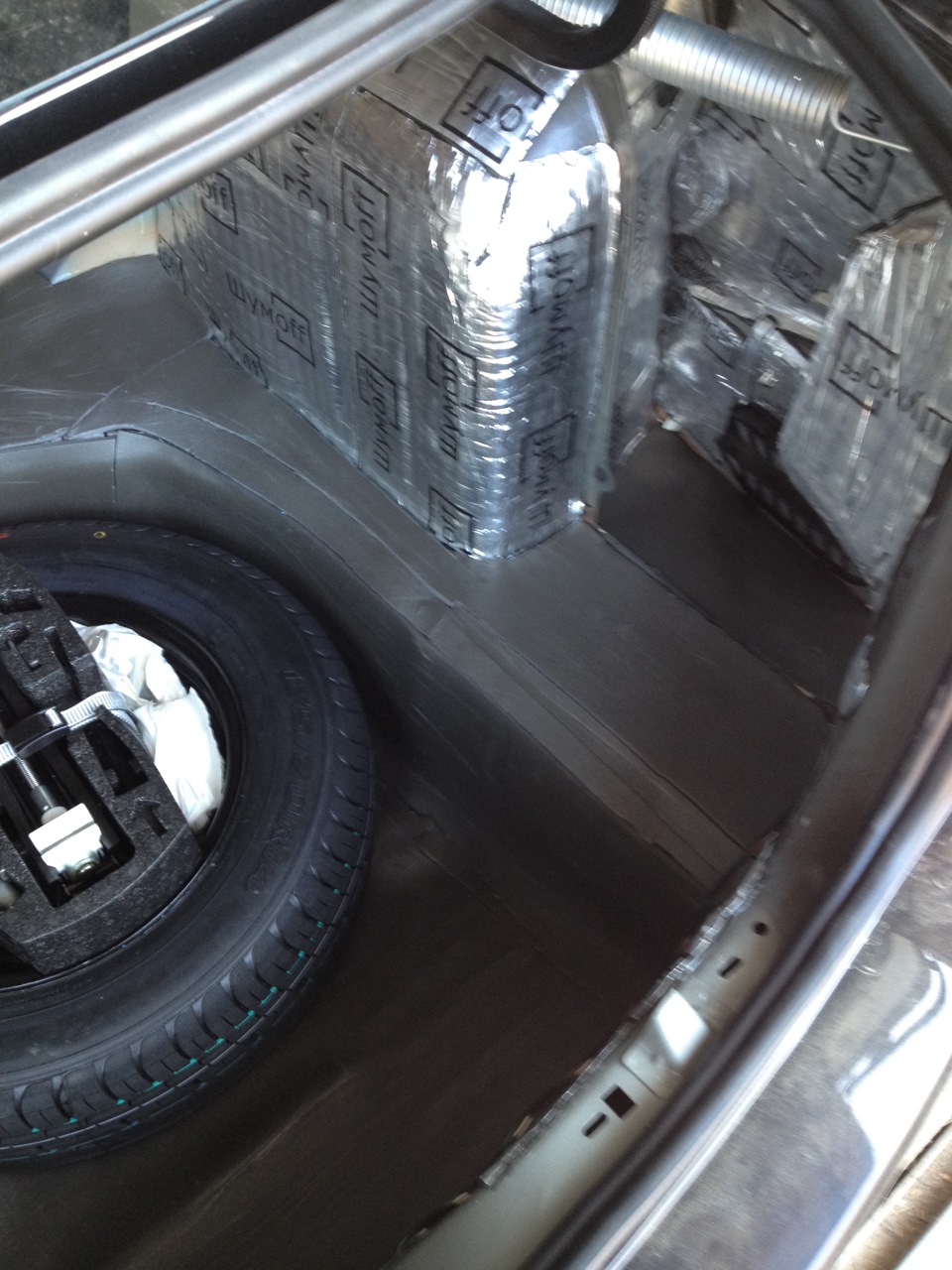

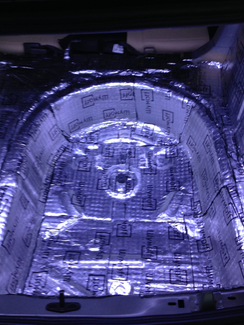

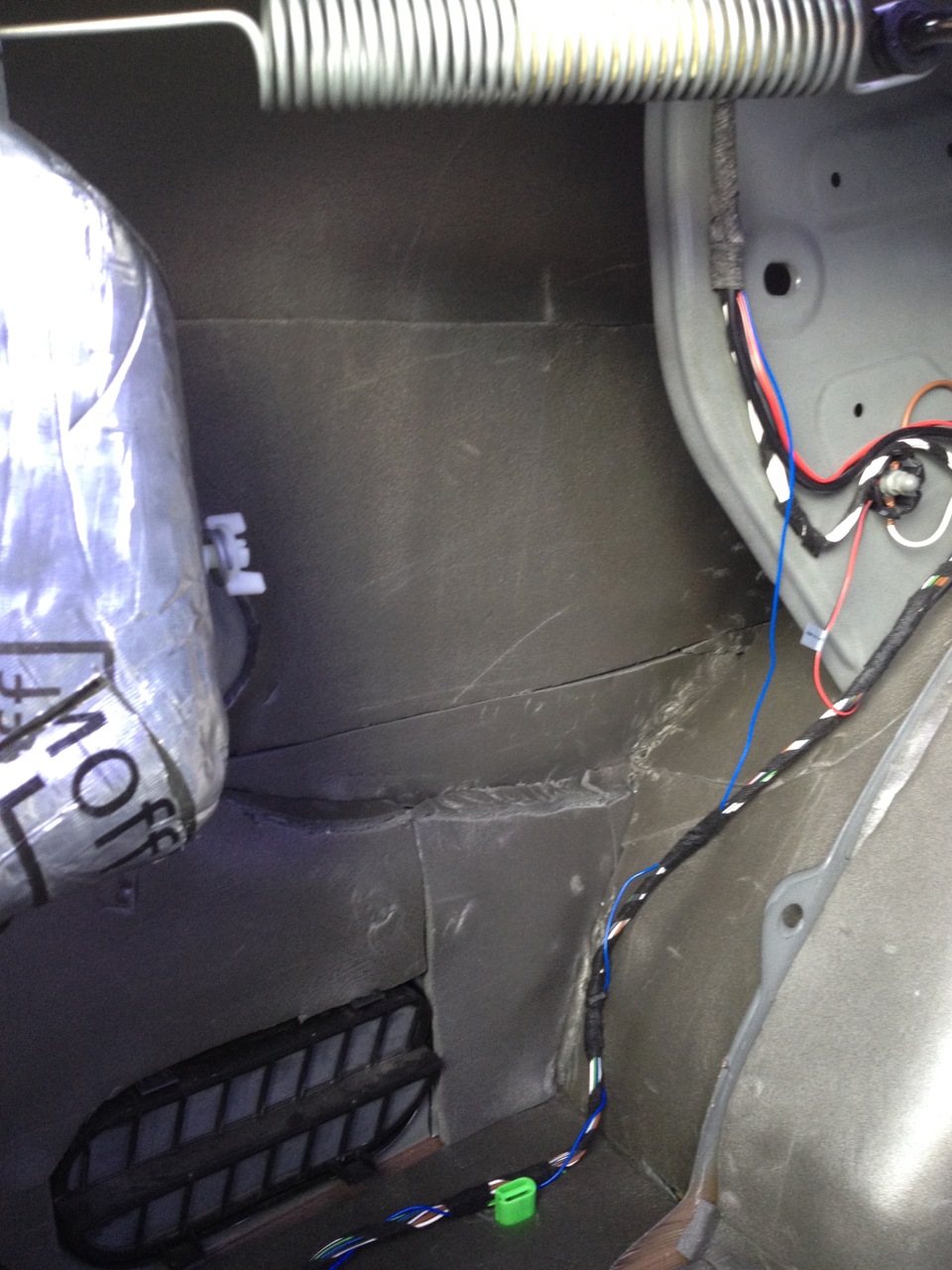

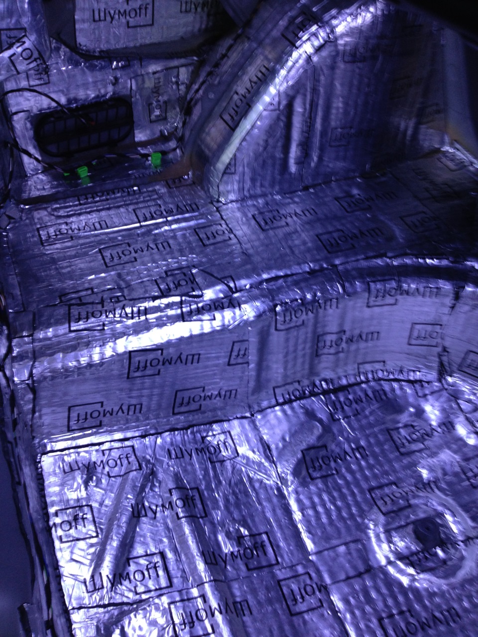

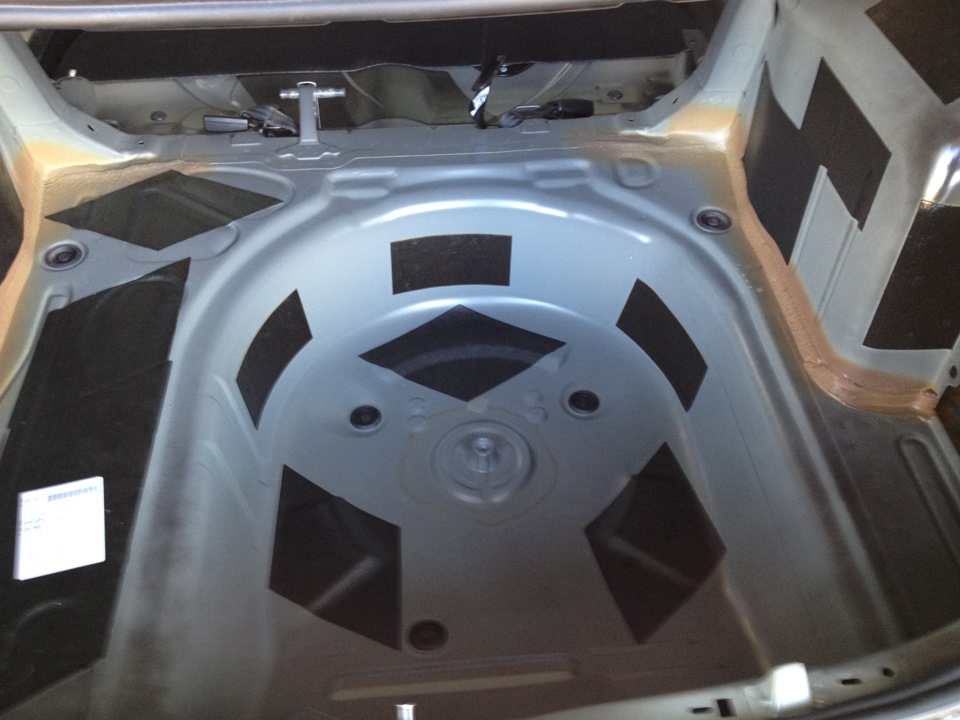

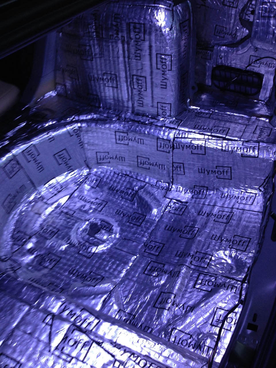

Посмотрев на ваши замечательные работы по улучшению своего автомобиля в разных направлениях, решил тоже не отставать и заняться своим Поликом! А именно ШВИ кузова, решил делать частично, своими руками первый раз!Посмотрел, почитал ваши посты решил делать материалом Шумофф.

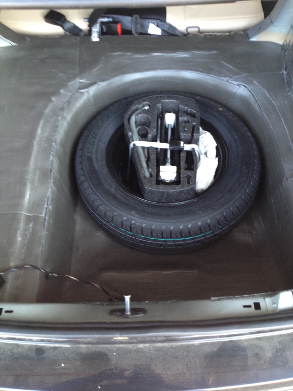

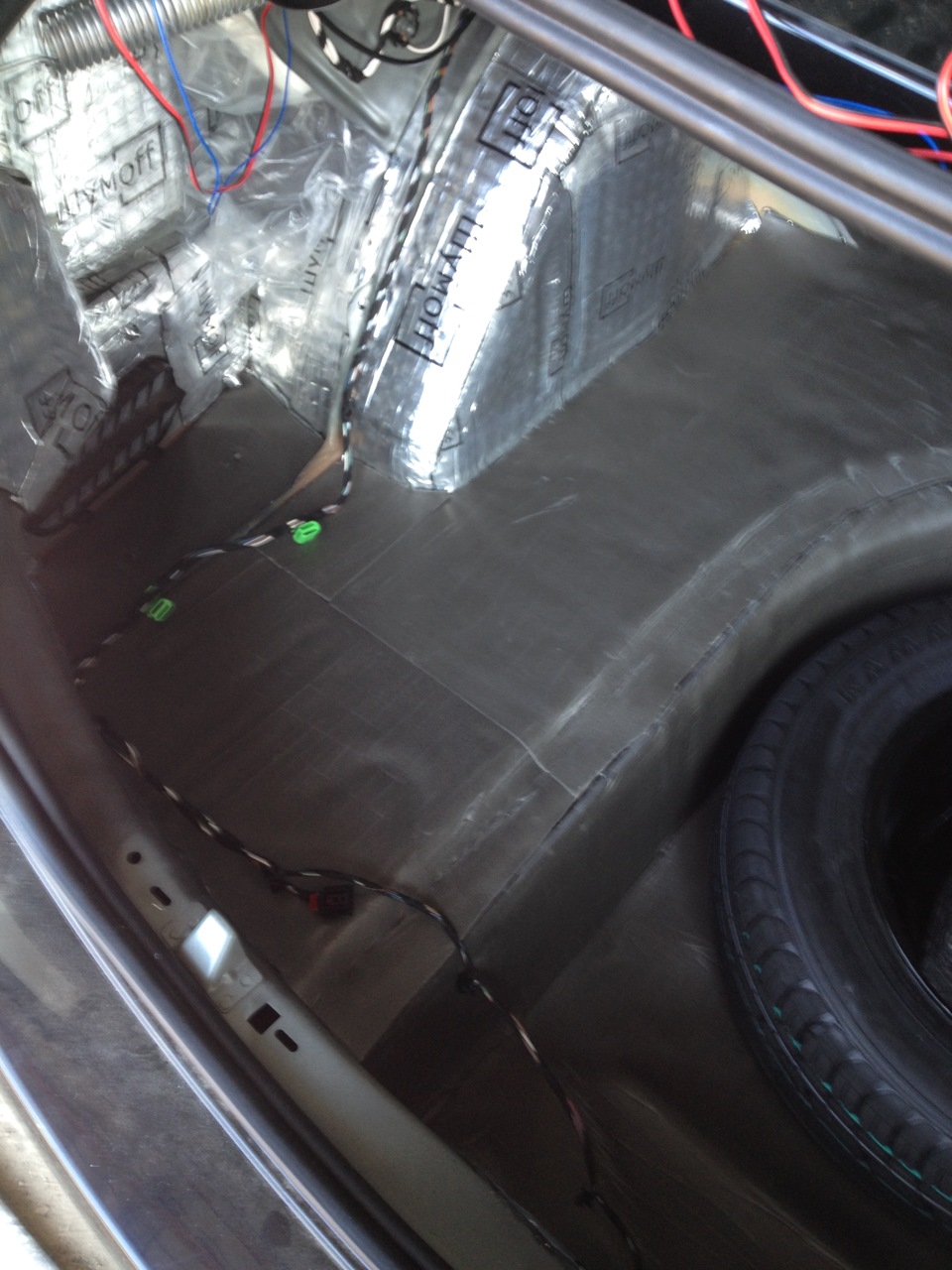

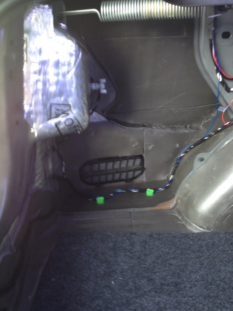

Благодаря инету, нашёл ближайший фирменый салон "ПроАвтоТининг" на Дмитровском шоссе в ТЦ"РИО", поехал и купил материала на шумку багажника! Сам процесс не буду описывать, разборки и сборки багажного отсека т, к, очень уже много описана на форуме! А вот по материалу отпишусь сколько и чего мне понадобилось) Как писал материал использовал Шумофф!Еще сразу прикупил на всякий случай клипсы обшивки багажника и зажимы(железные)крепления пластика в Экзисте, они мне пригодились!

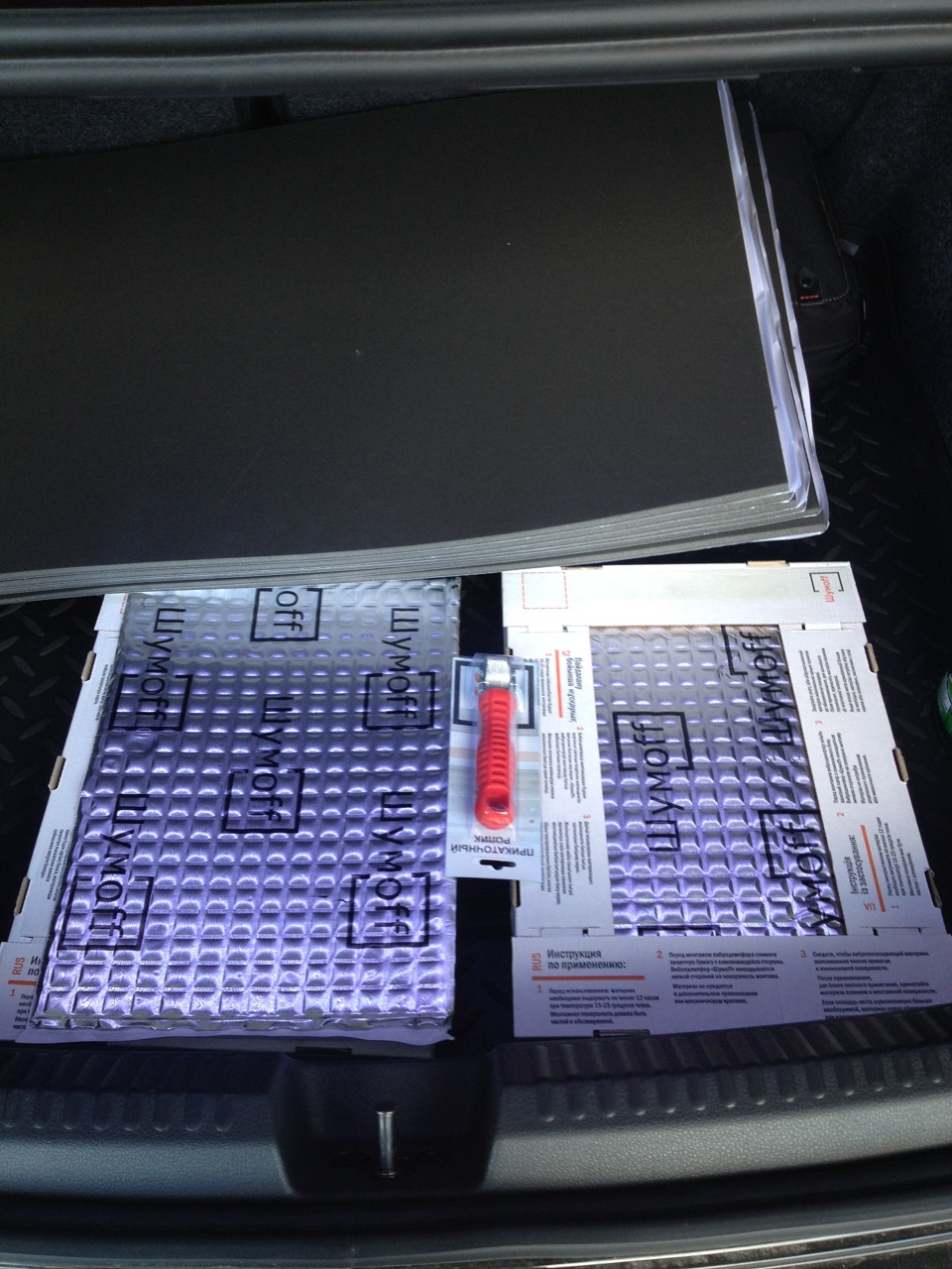

Вибро М4 — 30л. цена 90руб
Сплен П8В 7л.- цена 185руб
Ролик прикаточный — 20мм. цена 500руб
Обезжириватель Велтекс 1л цена 110руб в авто магазине Авто49
Клипсы обшивки багажника № 191 867 199 9B9 цена 10,83руб
Зажимы(железные)крепления пластика № 4A0 867 276 B цена 26,87
Смотрите, оценивайте, ругайте!)))
Удачи всем на дорогах!
Итог:5 158 рублей

Что-нибудь осталось из материалов? 30 листов как-то много для багажника
Совсем чуть-чуть, кусками зашумил крышку багажника, делал для себя, пытался качественно сделать и куда достанет рука(крылья ниши)
Ясно. Штатную шумку снимал? или прям сверху клеил?
Нет, не снимал, всё обезжиривал и клеил по верху неё!

Раз шумофф брал надо было и вместо сплена шумофф комфорт взять… Он тоже разной толщины бывает… Сплен местами со временем отклеивается и грибок его любит)
Спс за совет, буду знать теперь, работы ещё много!

конденсат собираться не будет?
Да я не первый, кто так делал, вроде всё нормально!
не будет, там нету резких перепадов температур.
а где должен конденсат собираться и почему?
на голом металле и вибре будет, а со сплэном нет
