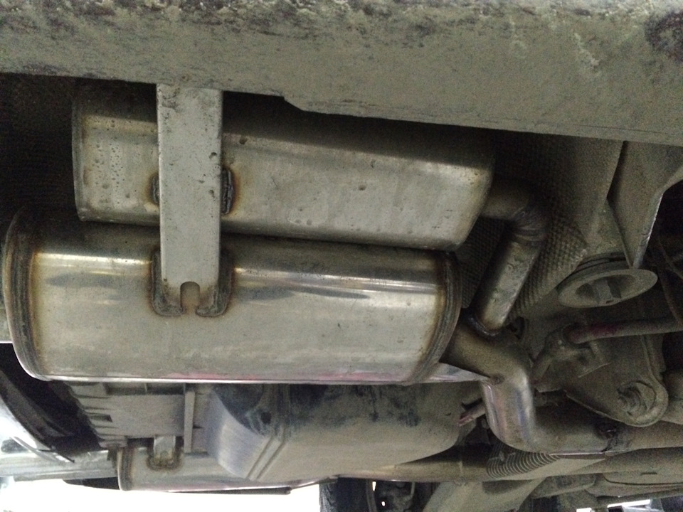

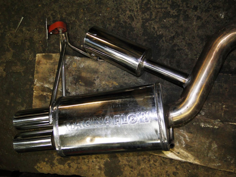

Когда-то давно я по случаю приобрел почти новую оконечную банку Magnaflow. Сперва она была поставлена на BMW X3 жены))) Однако потом банка была по ее же настоянию демонтирована)))
Но она никуда не делась! Банка-то хорошая! Поставим ее куда следует:
Так как мы сохраняем штатный резонатор, то пилить трассу будем в рекомендуемом BMW месте, а крепить новую с использованием рекомендуемых компонентов. А до вмешательства – вся секция от коллекторов до банки на наших автомобилях представляет одно целое.

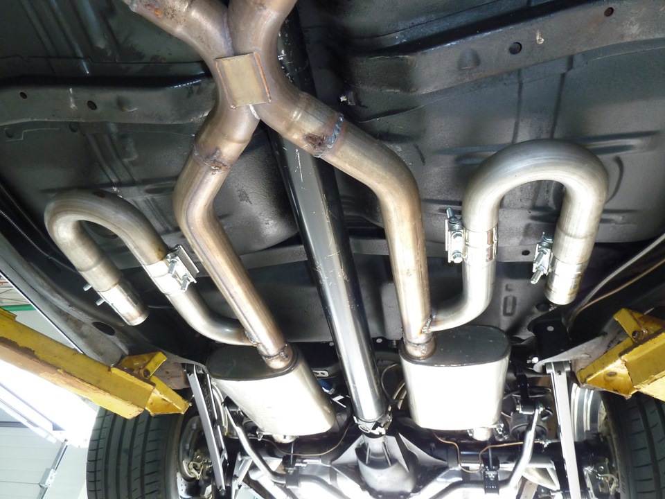

В стоке выпуск идет двумя трубами от коллекторов до самой банки. В нашем случае это сильно увеличило бы трудовые и временные затраты, к тому же вход в банку все равно один! Делаем Y-pipe в наиболее удобном для этого месте. Не подходящем, т.к. вообще-то стоило бы сводить концы перед банкой. Но даже Supersprint в своем изделии для Z4 делает Y-pipe в аналогичном месте. Что позволяет и нам прибегнуть к идентичному методу. Две 50 мм трубы мы свели в одну 70мм:
После сборки выхлоп отправился на зачистку и полировку швов. Обычно этим пренебрегают, но именно такие детали отражают отношение мастеров к своему делу. Здесь видно, что Y-pipe комфортно разместился за пластиной жесткости. Трубы под муфтами смазаны герметиком, а резьба – медной пастой:
Общий план того, что сделано:
Теперь зэтка сзади выглядит вот так:

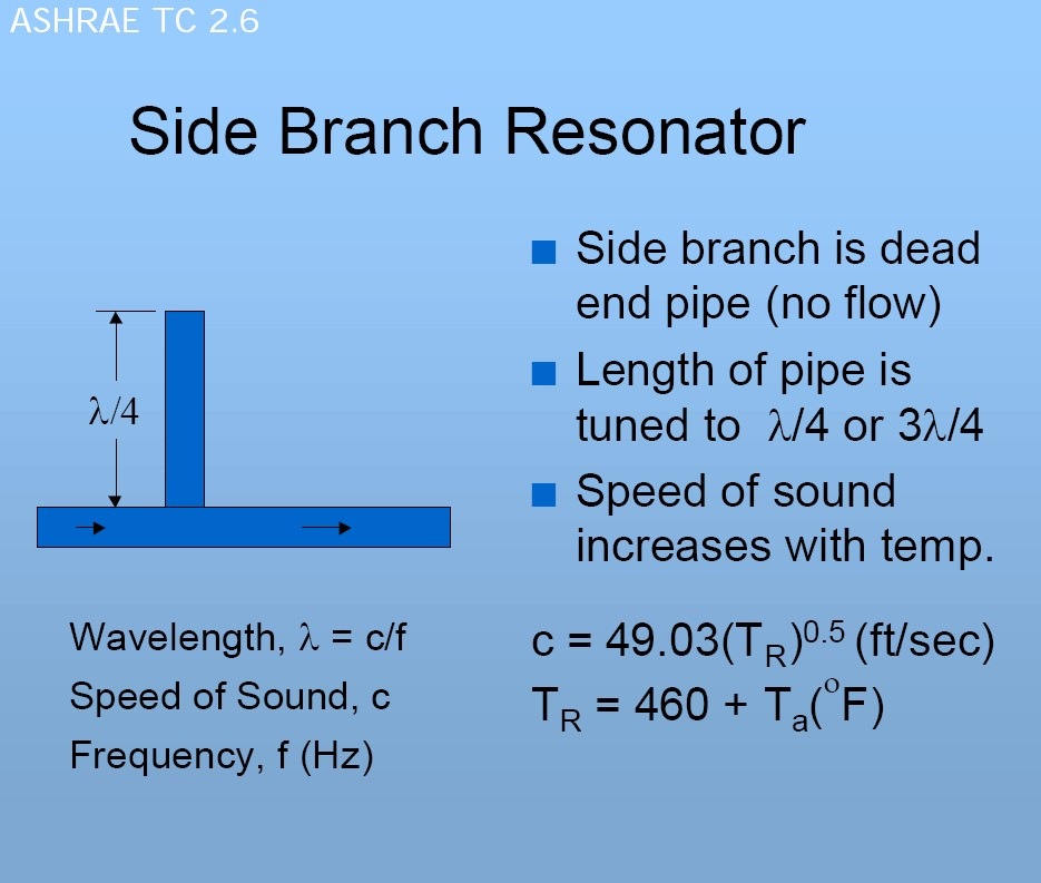

Есть и другой метод – четвертьволновой резонатор (ЧВ). По-другому — side branch resonator, т.к. он обычно вваривается под прямым углом к основному каналу. Его длина должна быть равна четверти длины волны (отсюда и название).
В целом рекомендую почитать — кратко, но весьма информативно о методах подавления шумов: Вот как работает ЧВ:
Длина волны, как видно на четвертой (предпредыдущей) картинке, определяется через скорость звука. Которая, в свою очередь, зависит от температуры среды. Температура отработавших газов на срезе глушителя после хорошего прогрева – около 200С. Скорость звука при такой температуре – 436 м/с.
С ЧВ хорошо знакомы создатели сабвуферов. Он всем хорош, кроме своих размеров. Саб с ЧВ может занять весь багажник. Вот и здесь – получилось 90 сантиметров. Если делать тупо в лоб, то можно получить вот такой хвост под бампером:

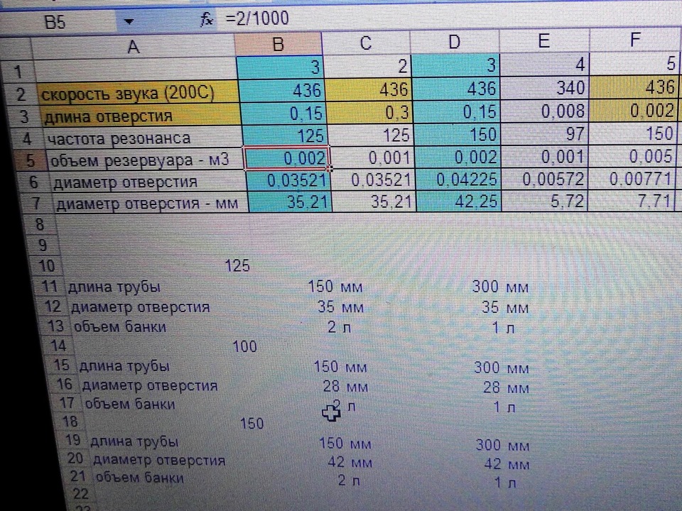

Все размеры и показатели взаимосвязаны. Я забил формулу для расчета диаметра трубы в Эксель:

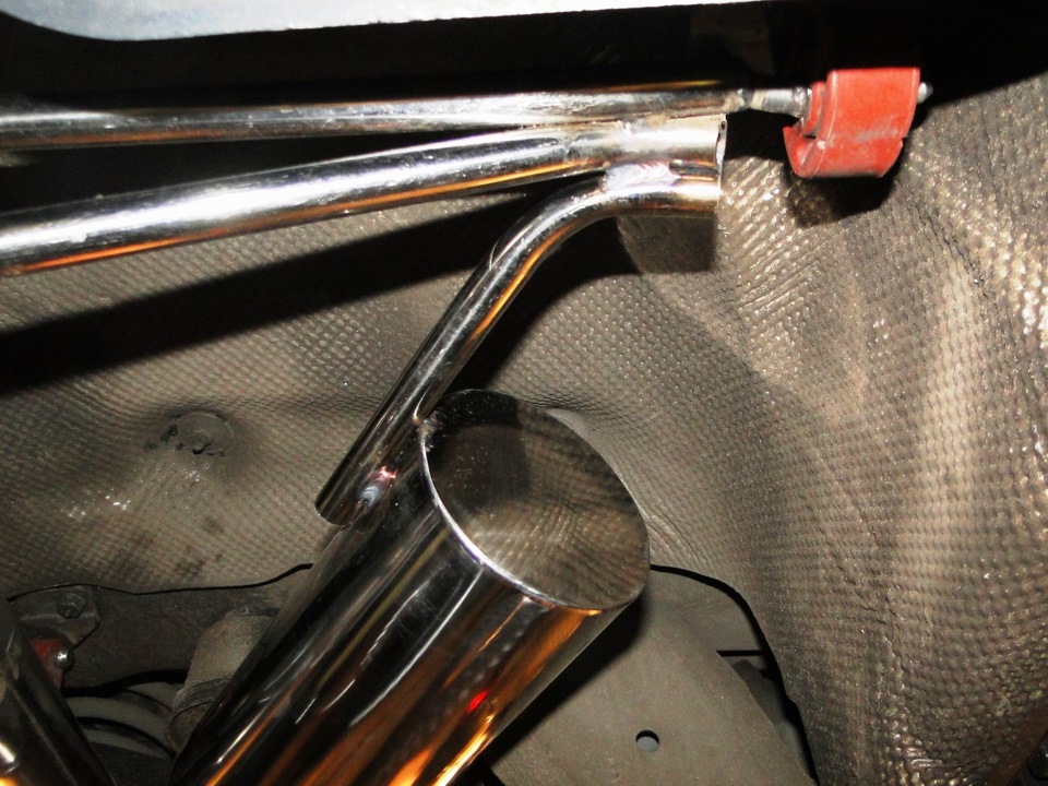

Пошли по первому варианту. Объем резонатора – 2 литра, длина трубы 150 мм, внутренний диаметр 35 мм. Настройка, соответственно, на 125 Гц.

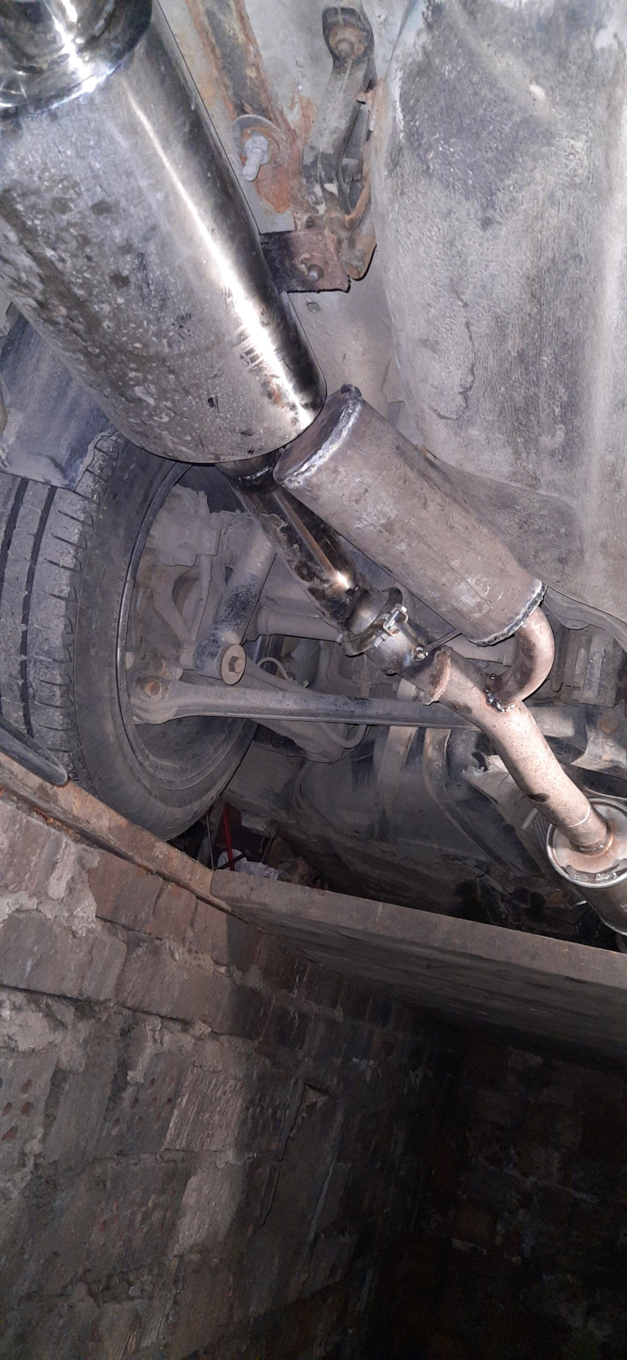

Сварили резонатор. Примеряем:

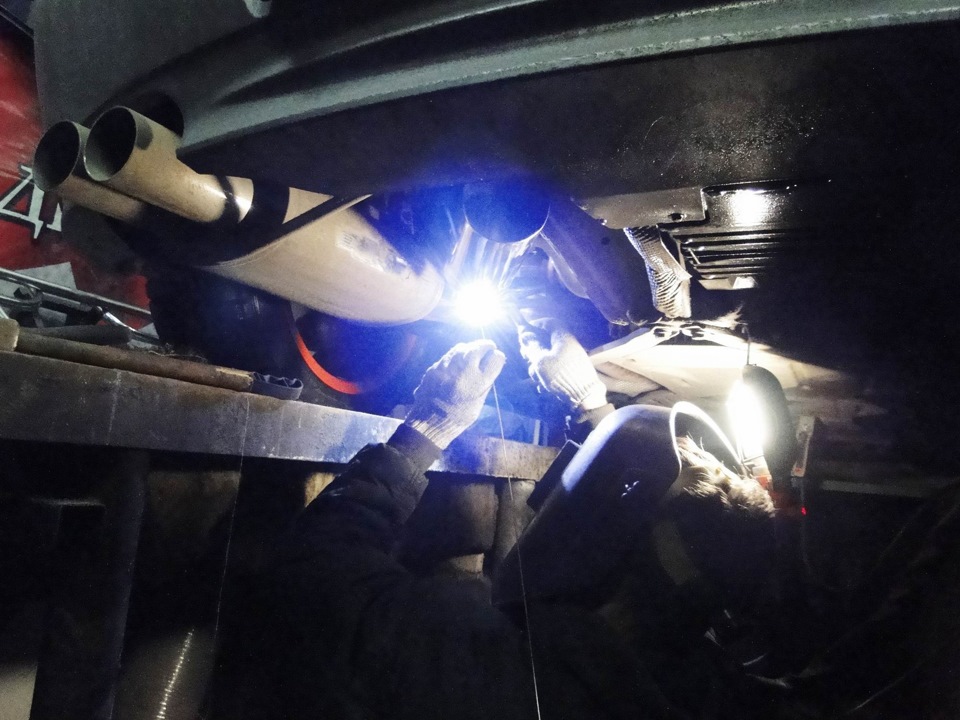

Приварили к трубе титановую проволоку. Лень было резать фрезой))) Проволока буквально растворила нержавейку, поэтому внутреннюю часть легко удалили:
Привариваем резонатор:
Потом выпуск был снят, отмыт, местами отполирован))) Соединение резонатора и выпускного тракта тщательно обварено. Резонатор направлен под углом 45 градусов для создания треугольника жесткости:
А затем выпуск был поставлен обратно. Уже в новой конфигурации:
Процесс собрал небольшую толпу зрителей и советчиков:
Ага, ради чего вы все это читали. Помогло. Действительно. Наука рулит. Звук выпуска стал мягче, резонанс практически ушел. Лишь небольшой остаток (на ухо испытателя, который уже за ним охотится) есть при резком нажатии газа на 2 000 оборотов. Однако это уже не тот резонанс, что причинял реальный дискомфорт. Он здорово задушен, будто через подушку. Возможно, для большего (тотального) эффекта помогло бы увеличение объема резонатора (литров до трех). Тем, кто хочет его победить совсем, я бы посоветовал идти по этому пути.

Здравствуйте! В расчетной формуле три неизвестных : длина, объем и диаметр. Вы в экселе находите диаметр, а как определяете длину и объем?
Подставляю по компоновке
Ага. То есть эти величины не критичны? А главный параметр это входной диаметр и он рассчитывается от длины и объема? Или все таки есть базовые требования к объему и длине?
Можно и наоборот, объем получать через задание парметров горла. Мне удобнее так
Ясно. Величины все равно какие, лишь бы они корелировали в формуле?
по идее да

Банка у меня такая стоит, а вот трассу пока ищу, редкость неимоверная!)У меня турбо, не так критичен к выхлопу как атмо, но все же, будет возможность, прикуплю такой.
теперь понятно как работают "апендиксы" на некоторых выхлопах с завода 3.bp.blogspot.com/-pFvkEj…w0D7gM/s1600/DSC00458.jpg, наука реально рулит
Кстати этот резонанс с 2 до 3 тысяч часто встречается, и что самое печальное на трассе как раз крейсерская скорость сопровождается гулом
Да, я три месяца терпел)))
Правильный подход!Мое почтение!
Спасибо
