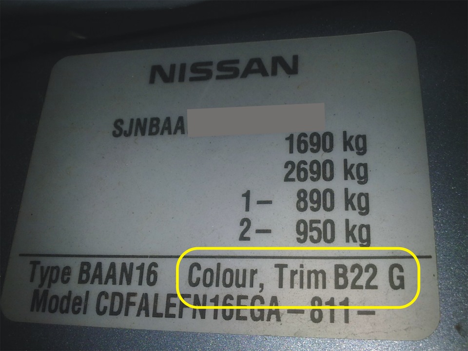

●NISSAN
На JDM табличка под капотом на моторном щите.
На европейцах наклейка на стойке передней пассажирской двери, сверху.

Ниссан ноут, код краски trim. A32 G, что за g в конце что это ?
