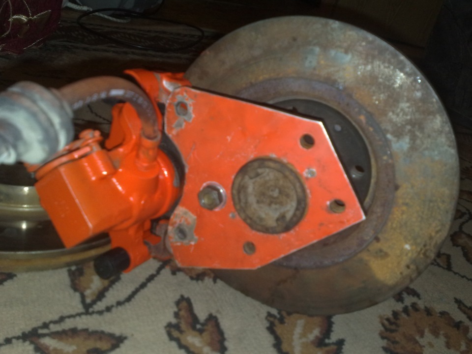

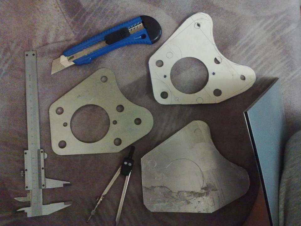

ты не первый который это говорит…повторюсь-на досуге сделал дома шаблон .фрезеровщик сделал.установил.обошлось 3500-4000.точно с мелкими расходами не помню. я работал на станции.и все виды суппортов изучал.ремонтировал.заклинившие суппорта.и самые лучшие оказались АТЕ-ешные.к тому же они легкие.если понимаешь что такое неподрессоренные массы поймешь.тоже польза. и скажи ты знаешь что будет если из готового комплекта накроется один суппорт.продаются парами.а тут с разбора за 1000-1500 бу свежий в хорошем состоянии бери не хочу валяются с фокуса. потому что самая распространенная иномарка
да особо и труда то не было.просто чем зря просиживать пятую точку перед телевизором.даже после работы и уставший.сделал в удовольствие шаблон и все.легко и просто
из остнастки нужен был канцелярский нож (порезать композит).сам композит взят кусок из отходов у рекламщиков.и шуруповерт у родственника чтоб просверлить отверстия…композит удобен.прочный и легко режется

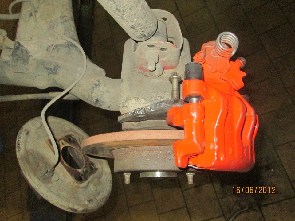

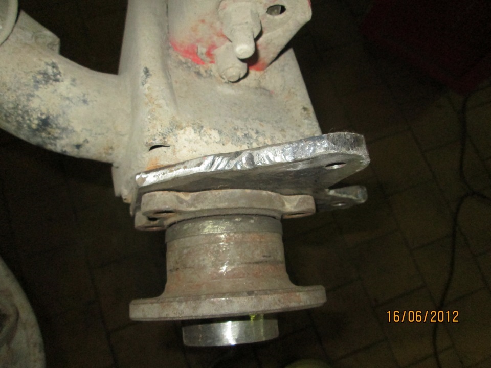

размеров не сделал.т.к. сразу установил.но скоро снимать собираюсь.будет переход на задний привод.подвеску в сборе от BMW E-30. многие спрашивают размеры.вот потом сделаю запись .
Комментарии 204
А каек реализован ручной тормоз?
Он стандартный остался .надо втулку опорную между тросом и суппортом .для натяжки троса

Вот мне и интересно что за трубка какая итд. Суппорт та люминевый
Диск тормозной родной с передней оси или от чего то другого?
Нормально . Сколько комплект тормозов обошелся тебе.на разборе брал?
суппорта по полтора.планшайбы 550.переходники резьб шлангов 200 и бесплатно передние тормодиски 08
а размеры планшайбы, не подскажешь?
Дружище немного выше уже ответил ссылкой.не ленитесь ))
я имел ввиду чертеж втулки для тросика ручника
чертежа нет.по месту легко придумать

Для себя я выяснил плюсы : весят мало…ручник в суппортах а не барабанный. .распространенные на разборах.обслуживать удобно

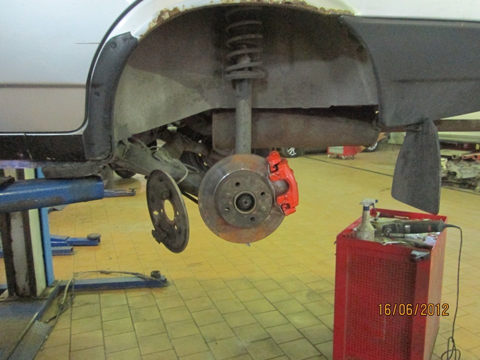

молотчик! ! ! хорошая работа! только скажи пожалийста чей сзади диск, форд или ваз?
ваз родной 13"

А смысл термостойкой краски если под ней обычный грунт а сверху лак? На сколько я знаю термокраска ложится на очищенную и обезжиренную поверхность т.е. на голый метал
очистил.обезжирил.а грунт посчитал правильнее будет.лак тоже термостойкий был кажется.
уже третий год полёт нормальный.лаком краску поберечь.

Теперь получается, что задние тормоза сильнее передних.
На поворотах может сносить задницу.
Передние тоже надо было менять.
николай.мог бы посмотреть инфо о машине.прежде чем критиковать.спереди газосуппорта.перестроил магистрали.даже с полностью открытым колдуном не заносит.проверял.настраивал сам
А кто расчитывал тормозное усилие? Оно должно быть пропорционально нагрузке на оси.

Там все просто — тормозной момент расчитывается примерно 70/30…
GAS11
Лукасы от wv/audi не менее распространены
не согласен.нового поколения на электронном ручнике.а старые уже не то.ржавые.а фокусов валом .такси и всё такое.а также мазда 3.я работал на запчастях и видел что у них в каком ассортименте
Я новые себе ставил на 15ку, купил правда готовым комплектом с планшайбами, дисками и т.д. 4 года откатал не залезая, все работало, ручник, хоть и механический, хватал на ура. Машину продал.
Работают машинки ваговские хорошо .не спорю.я не стал немалую сумму за готовый комплект.мне мой комплект 3500-4000 обошелся.плюс легкий суппорт
Ручник штатным тросом реализован? Как держит? А по поводу выбора — да, немаловажный фактор это ремонтопригодность
Родной трос .это тоже обрадовало.держит как надо)))

нормуль. а проставка нафига? диск задевает суппорт?
не задевает.колею расширить насколько возможно и допустимо технически

а мне вот интересно как реализован ручник, поскольку хочу в реноху зад дисковый…
а на фото виден механизм ручника.скажу честно не пожалел от них.чем железные лукасовские эти получше
я тоже на запор делал проставки для передних дисквых… сталь 8мм? получается, чтобы работал ручник, надо искать суппорта от машин с задними дисковыми тормозами? так как у многих сзади барабаны…
самые дешевые.самые удобные в обслуживании.и +легкие(аллюминиевые)- неподрессоренные массы
поэтому выбор пал на фокус суппорта.а не фольцы и ауди.с задними дисковыми нужно перед мощным сделать и только потом ЗДТ

не дорого если честно.суппорта взял на разборе на севере москвы по 1000р шт.с минимальным пробегом с почти новыми оригинальными колодками +тормозные шланги…потом 500 руб кажется металл.и 550р фрезеровщик…да и 200р переходники на трубки резьба разная на вазе и иномарках

судя по фото у них гидроручник на основные колодки, так?
да не только у них.у многих.АТЕ любит легкие суппорта)))

размер переходной плиты под зтд можешь скинуть?
буду ждать
