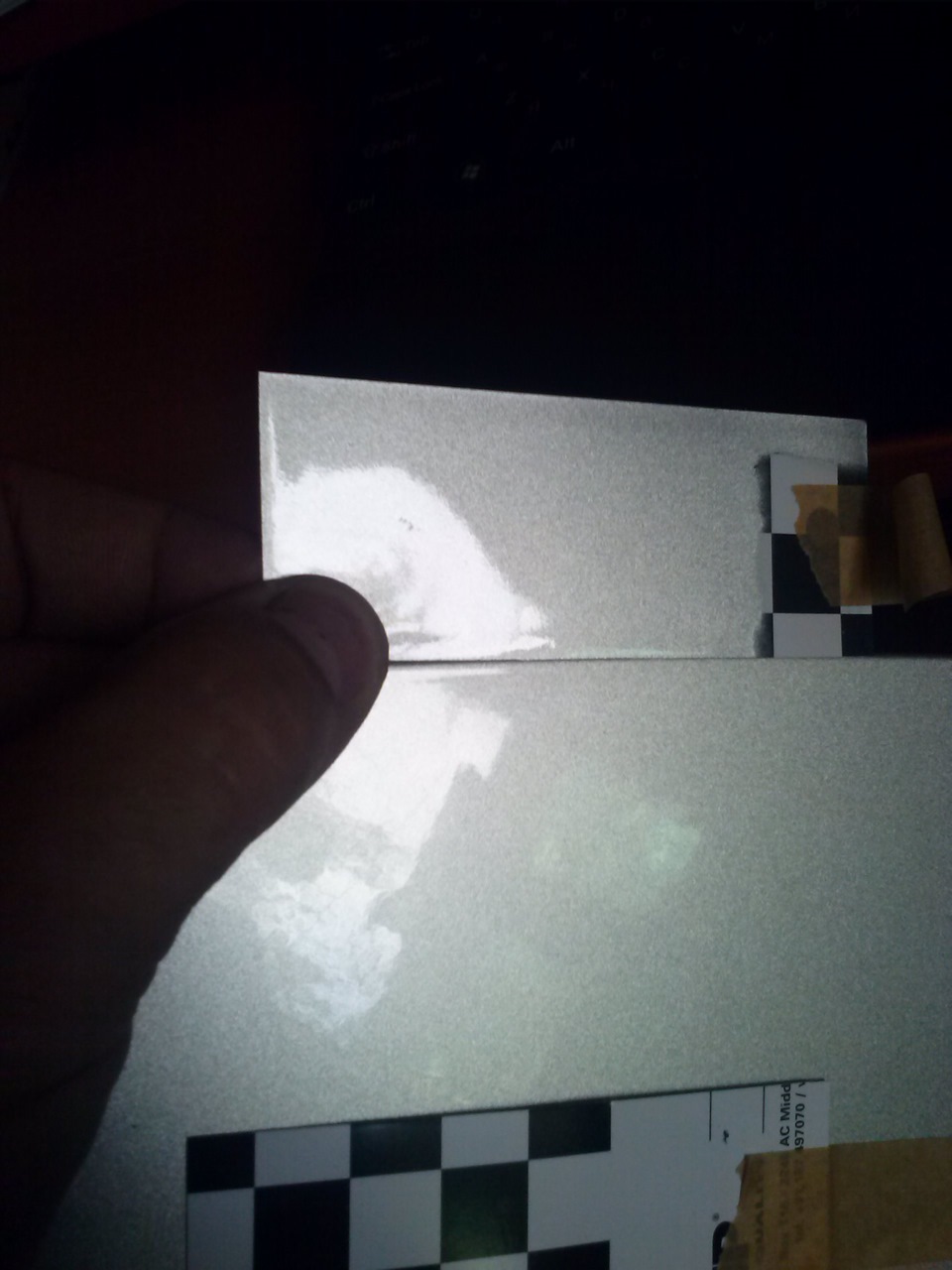

P.S. фотки из моего личного архива.

а вот выкраски я бы советовал все же на металлических карточках делать-надежнее…правда цена…
да…да )))
вот теперь пусть придет тот умник, который не понимает как от способа нанесения меняется цвет, особенно металлик и почитает, прежде чем доказывать с пеной у рта)))дело говоришь, товарищЪ)

я пришёл, и ты мне так и не объяснил каким способом надо наносить "особенно металлик", что бы он изменил тон базы. Для меня существует один способ нанесения базы и он ни как не влияет на тон краски, другого я не знаю, и ты своих секретов нанесения не рассказываешь.
