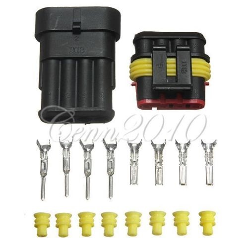

Добрый день друзья! решил и я избавиться от проводов и сделать блютус адаптер! идейку подкинул Макс Driver-32 с его темой по изготовлению адаптера. он там тоже брал темку у какого то дравечанина. ну по сути дела все супер гениально просто! итак способ приготовления этой вкусности:
1) 4ох пиновый водонепроницаемый разъем, нм нужен "папа"(у меня дигитроник, и поэтому мне такой разьем нужен)

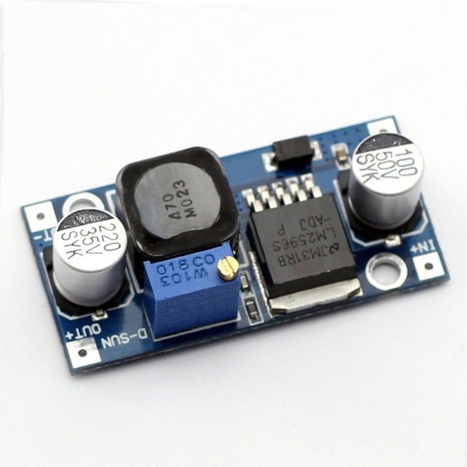

2) стабелизатор напряжения DC-DC LM2596 многие ставят "хрень" какую то в виде стаба на микросхемке LM1117 ну она до 3,3 вольт и потом жалуются что у них ловит только чуть ли не в притык… ребята, вы минималку даете вот у вас и не работает! купили такой стаб, размером ровно как же, как и блютус адаптер, выставили на 5 вольт и радуемся! у меня закрыт капот, нахожусь у багажника своего "лимузина"
www.ebay.com/itm/DC-DC-LM…ain_2&hash=item43d68c28a3

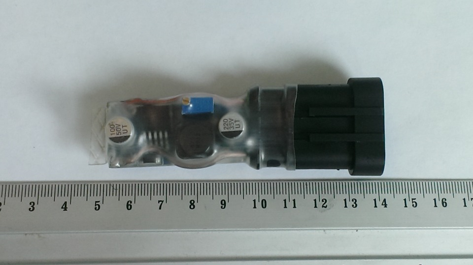

далее фото работы самой не будет, попробую рассказать на пальцах! ну по сути дела из готового вида и так все понятно!
A) берем стаб, и припаиваем к входу IN + и — 2 провода, подключаем к АКБ и цешкой на выходы OUT и выставляем напругу 5 вольт.
B) от адаптера отпаиваем вилочки, припаиваем 4 провода, далее от GND и VCC провода кидаем на OUT + и -, а провода от TX и RX отрезаются нужно длины и далее берем наш разъем и припаиваем вилочки от него на все 4 провода(in+, in-, rx, tx) предварительно на них одеть резиночки что в комплекте идут. на разъеме есть цифры, если смотреть на него выпирающим фиксатором (в моем случае это сторона с блютус платкой), то с лева на право будет 1…4:
1) GND
2) RX
3) TX
4) 5V
C) Далее берем термоусадку и одеваем с начало на блютуз платку чтоб она не как не кончатила со стобом и потом на всю конструкцию вместе с разъемом и все это добро феном или зажигалкой греем пока не усядется как нужно, конец без разъема зажимаем пока горячий, я это делал в тиках настольных, там самым делаем мах герметичный вариант!
D) идем в машину подключаем, и радуемся)))

Где вас штампуют таких? Ну не ставьте вы мощный импульсный стабилизатор на маломощные потребители!
Я того же влогалища что и вы вылез! Что валялось без дела, то и поставил. Маленький дс-дс был нужен на то время
Уверен другого. Работает в режиме меньше 10%нагрузки, может сдохнуть. Будет дохлый валятся без дела. Здесь крен5 было бы лучше, если надо за миску супа.

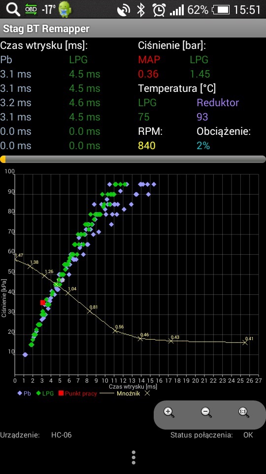

А что за программа для андроида? Какие у нее возможности?

Но насколько я понимаю, такой адаптер можно использовать только если программа для ГБО поддерживает Bluetooth-подключение?
да, конечно! а это любой телефон на андроеде! самая последняя фото скрин с тела

А напругу выставлять желтеньким болтиком на вон той синенкой хреновине ?
все верно, называется подстроечный резистор!
