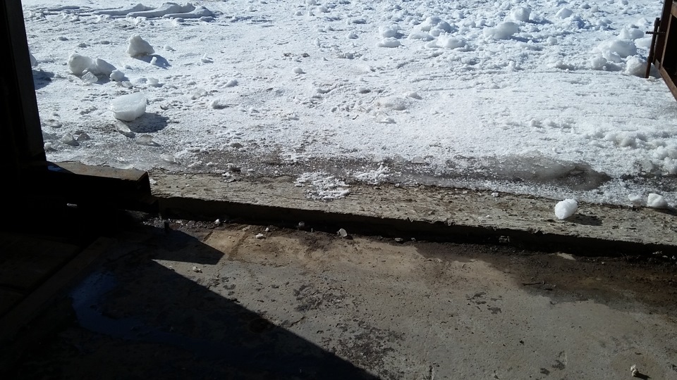

Как только я приобрел этот гараж: я сразу для себя решил: этот высокий порожек не для моих автомобилей.
Однако, срезать и уменьшать порожек тоже нецелесообразно, пототму я решил его сделать откидным.
Тогда и ворота остаются на достойной высоте, нет необходимости вычищать до последней снежинки, да и если понадобится заехать в гараж на пузотере — нет проблем.
На фото видно слева порог, а справа порога нет. Сейчас, пока еще не слабые морозы, наружная плита под действием пучения грунта поднялась на добрых 2 сантиметра, а к лету она опустится и въезд будетбез каких либо перепадов.

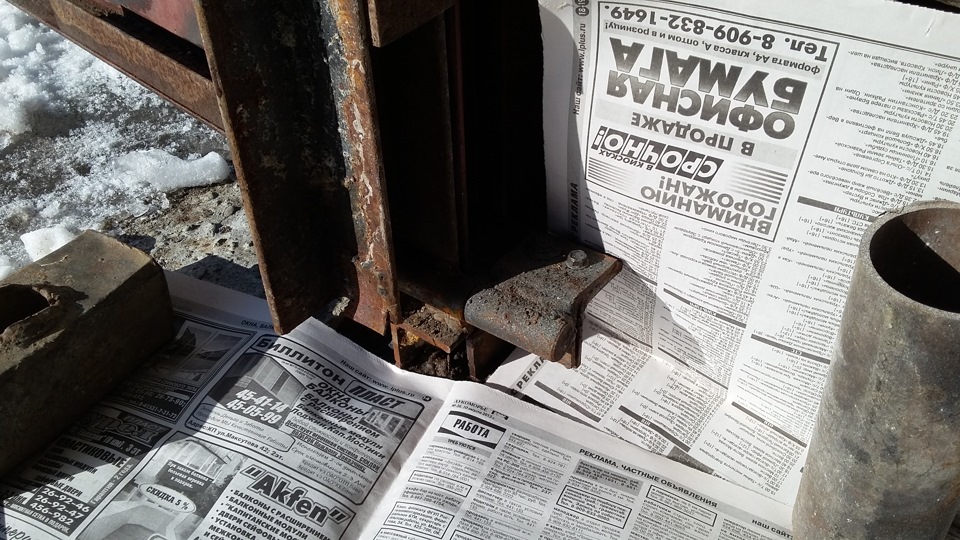

В "открытом" состоянии порог фиксируется обычными шпингалетами:
У основания порог крепится на простой "гаражной петле", которая за небольшие деньги продается почти в любом хозяйственном магазине.
На текущий момент конструкция еще требует доработок, необходимо сделать диагональные заезды изнутри, они добавят порогам так же прочности и при заезде с улицы. Обязательно все необходимо покрасить, но у нас еще очень морозно. А так же обязательно необходимо сделать снизу некоторую влаго и теплоизоляцию.

Чем трап поможет, если уровень пола в гараже ан 8-10 см ниже, чем порог, а снаружи "пандус" идет под уклон от гаража, для оттока воды и грязи?

Идеи у вас отличные, только вот вводные у нас разные. В мой гараж может заехать как пузотер с дорожным просветом в 4см, там и внедорожник с 38" колесами, причем в случае первого откидной порог не дает зацепить, а в случае второго не заставляет прыгать, что крышей бьешься об верхнюю опору ворот.
Да и гараж у меня на уровне почвы, а у ас целых 15 см.

Не совсем так я представлял откидывающийся порог :-) прикольно конечно, но жесткость конструкции упала в разы. И дело даже не во взломостойкости. Погнуть стойки ворот может так что потом вообще не откроешь.
Нет, жесткость сильно не изменилась. Нижним элеменом жескости осталась железобетонная плита, к которой вертикальные рамки ворот дополнительно закреплены.

Обычно порог — это нижняя часть силовой рамы ворот. Его основная функция — упор для ворот, не позволяющий им двигаться в закрытом состоянии. У Вас же получилось просто кусок железа, прикрывающий дырку под воротами. Т.е. воротины лишились нижней части рамы и по сути их закрытое состояние обеспечивается только в верхней части. Это существенно ухудшает взломостойкость ворот.
В статье я не стал углубляться в особенности построения данной конструкции, на фото, где шпингалет видно одно из отверстий на правой стороне порога, этими отверстиями порог одевается на штыри, чтобы не было совсем хода в той же плоскости, в которой работают ворота.
Для особых параноиков можно зафиксировать порог и на подъем дополнительной щеколдой, однако они и так не будут подниматься, т.к. сразу упрутся в ворота, когда ворота будут закрыты.
Если большинство пугает, что нижние упоры ворот будут гулять, можно увеличить их ход и нарастить, чтобы они фиксировались в ж/б плиту пола-основания гаража.
В закрытом состоянии (фото №2) отличить порог от обычного сможет не каждый, а когда ворота закрыты, то о существовании данного функционала вообще нет подозрений.

что пристали к шпингалету, не оторвется он не в жизнь.магниты там какието придумывать, еще скажите ему докторскую написать "по порогу в гараже".был шпингалет под рукой его он и поставил-работает замечательно.простота залог здоровья!
Я бып…шпендлика…на что-то помогучее…поменял! Не дай Бог…оборвётся! Хорошо, если по машине…а вдруг…по горбу?!)))
Данные шпингалеты будет сложно оторвать и с помощью фомки.
А уж если порог они не смогут выдержать, то провиснут, что сразу можно будет заметить, но я это исключаю.
Непонятно, почему шпингалетом) Ведь можно было просто магнитку поставить :-)
