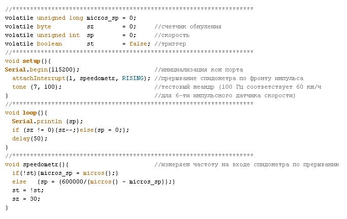

Во многих проектах использования Arduino в автомобиле, существует необходимость считывать показания датчика скорости или обороты двигателя.
В общем случае задача сводится к измерению частоты импульсов и перевода в км/ч или об./мин. Ниже приведен код для спидометра, использующий внешнее прерывание.
unsigned long micros_sp;
volatile int sz; //счетчик обнуления
volatile int sp; //скорость
void setup(){
Serial.begin(115200); //инициализация ком порта
attachInterrupt(1, speedometr, RISING); //прерывание спидометра по фронту импульса
void loop(){
Serial.print (sp);
sz = sz — 1;
if (sz == 0){
sp = 0;
delay(50);
void speedometr(){ //измеряем частоту на входе спидометра по прерыванию
sp=(600000.0/(micros() — micros_sp));
micros_sp= micros();
sz = 30;
Код работает следующим образом:
При получении фронта импульса на входе с прерыванием, срабатывает обработчик прерывания void speedometr(). В обработчике из текущего значения системного таймера "micros()" отнимается предыдущее значение этого таймера, записанное в переменную micros_sp. Таким образом мы получаем время между импульсами, то бишь период, в микросекундах. Зная период вычисляем частоту "f = 1000000/(micros() — micros_sp) Гц". Переводим Гц в км/ч "sp = 0.6 *1000000/(micros() — micros_sp)" (для 6-ти импульсного датчика скорости). Запоминаем текущее значение таймера "micros_sp= micros()" для использования в обработке следующего импульса. Переменная
"sz" служит для обнуления значения скорости, если с момента прихода последнего импульса блок "void loop()" выполнился 30 раз, то есть если скорость равна нулю и новые импульсы не приходят. Для некоторых датчиков прерывание по фронту (RISING) может не корректно обрабатываться. В этом случае следует использовать прерывание по спаду(FALLING). Аналогичным образом обрабатывается сигнал зажигания. При переводе Гц в об/мин. следует помнить что в 4-х цилиндровых 4-х тактных двигателях за один оборот коленвала приходит два импульса зажигания.

Вот как то без задания начальных значений в переменных некрасиво… Сразу sz в "-" уходит, проходит весь [- int…+int], доходит до "0" c 50 мс интервалами… и только потом sp=0.
micros_sp задается после первой интерации, и первоначально равно черти чему, не исключено что "0". И тогда делителем является каждый раз разное число… Все таки это как то не очень красиво…
Согласен что код можно доработать, но он и в таком виде прекрасно работает
Ну, работать то работает, ибо здесь точность нужна как при подсчете гречи ;) Но "начинающим" подобные примеры дают неправильное направление в написании собственного кода… Это когда уже знаешь, где чем можно пренебречь, можно и расслабится. А по началу — лучше точно себе представлять, что творится в твоей программе…
