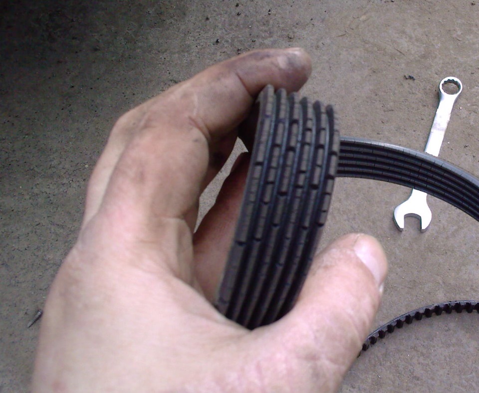

Машина с таким ремнем проездила почти полтора года
так как эта болячка не прогрессировала, то добрался до этого только сейчас. Заодно поменял и ремень генератора

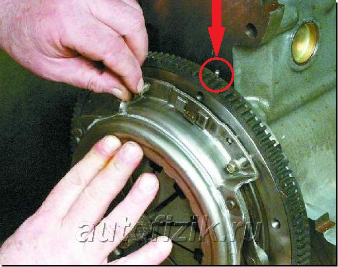

Второй момент: Для установки ремня необходимо выставить метки шкива распредвала и маховика. Ну если с первым проблем нет, то выставление риски на маховике опять предусматривает работу вдвоем. Чтобы сделать это одному, нужно наживить снятое колесо, а так как для удобства снятия шкива привода генератора мы выкрутили руль вправо — соответственно колесо смотрит вправо и выглядывает за габариты машину. Правое колесо вывешено на домкрате и включена 5 передача. Теперь вооружившись фонариком и растянувшись над двигателем "в позе летящий орел" мне удалось левой ногой прокручивать колесо а правой рукой светить в картер сцепления и "поймать" метку.

у нас проблема была поставили на сервисе шайбу тепло отбойную ево сьело сразу одну треть
МЕНЯЙ ШЕСТЕРНИ ОНИ УЖЕ ИЗНОСИЛИСЬ ВИДНО
А насчет болячки, если съело со стороны двигателя и при этом ремень не тянет в сторону — меняй верхний боковой болт крепления кожуха на более короткий
Съело из-за того, что старый хозяин дистанционную шайбу поставил не под ролик, а сверху.

Я менял на пятнахах у себя не много не так а вернее по другому выставлял метку на коленвале . Болт который держит шкив привода генератора закручиваю обратно . но без шкива и за этот болт крутил коленвал . На шкиве коленвала (привод ремня распредвала ) есть метка . Совмещаю её с меткой на картере . . . И всё ни каких поз Летящих орлов и без фонариков . Вообще не надо залазить в маховик
+1 Да все так делают, там на маховике хрен найдешь, термостат мешает, да и тут проще намного крутить)
ничего там не мешает, не придумывайте уважаемый
Внатури, не глянул, что мотор 8 кл, думал 16, как у меня, тогда ничего не мешает
)))) согласен на 16ти неудобно как то сделано
на 8 меняю тоже по маховику, отвертку ставлю по метке и вперед. Прочитал тему, запаренный был))
+100 отвертку в окошко с меткой и все дела

Болт срывается и без таких плясок с бубном. Выкручивается датчик коленвала, в отверстие вставляется широкая плоская отвёртка. На саму гайку головку, и вороток по длиннее. Снимал один неоднократно, рук хватает на все))… Тут кто то писал о замене ремня на 16 клапаном моторе за 20 минут…посмотрел бы я…там только пласмассовую защиту столько по времени снимать и ставить…
Маховик фиксируется отверткой через отверстия для сверки метки и все легко и просто откручивается и не нужно трогать датчик колена. На 8кл ремень меняю минут за 10-15.
в реальности если гайка хорошо прикипела отверткой на маховике нифига не зафиксировать.даже в двоем. одному и подавно. многократно проверено. на 8 клапанном минут за 15 можно поменять.но не на 16 кл.

Старый ремень сползал и его пилило. Смотри внимательно, чтоб новый не уполз, как правило дело в ролике или шпилке на которой он стоит.
А помпу заменил, веть в основном из за неё сползает ремень.

поменяй шестерни и не будет так жрать ремень
Болт коленвала можно открутить поставив машину на ручник и включив скорость, поймать метку можно вращая грм за болт распредвала
а можно отверткой за венец маховика!так и колесо снимать не нужно.

Тебе еще шестерни надо было заменить. Ремень так же съело, он скатывается. Я сам менял на СТО. Пришлось бежать по магазинам и искать их. Но уже год прошел и ремень цел. Хотя были сомнения, но раз уж разобрали можно и поменять. Цена их 200р обеих.
там не ремень есть — шлицы на месте, это ремень такой хреновый — ссыхается… у меня такая же фигня, ремень finwhale, другой ремень поставил — всё как положено стало)

А я на своей 16 клапанной выставлял метки на маховике перед снятием ремня ГРМ и отпусканием гайки коленвала путем прокручивания ключом переднего распредвала.
Я крутил при надетом ремне ключом за шкив распредвала и тут же смотрел в лючок на маховик…по моему так проще чем ногой за колесо))
Отвертку взял и крути помаленьку маховик, метку нашел вставил отвертку и все, выставляешь метку на распредвале и одевай ремень. А чтобы ремень не жрало надо шпильку на натяжителе смотреть чтобы она была ровная. А то правда так будешь ремни и менять как сожрет

Шпилька тут не причем. Ради интереса поставил старый ролик, ремень сразу на движок полез. Так что ролик был виновником.
Вот и я про что говорю) А то пишут про то, чего не знают)

кстати, у меня тоже ремень на ваз 2110 был уже чем ширина вала.это наверно единственный косяк…
Я сколько смотрел в инете, вроде это норма, когда ремень уже шкива

i.gyazo.com/f0747d207af92b1814e48782862676c7.png
вот, лучшее что нашел ))
Чет я даже не помню такого писюна:DD
а он там есть, у меня по крайней мере точно, он недалеко от риски находится, если крутить маховик на себя то где то через 45-90 градусов она появляется
Внимания не обращал даже если честно, ибо на маховик смотрел только с лицевой стороны и на его отливы/метки смотреть не обкакалось()
ну будем надеяться что и не придется))))
Я тоже расчитываю на это)
MeJIkuu76
А для чего эта писька там?У меня на маховике тоже есть такая…но чё то даже ни разу не понадобилось использовать
а я вот позабыл совсем, где то видел но никак найти не могу

Наверное эта пипка направляющая для корзины:DD
не, ща найду фотку в нете покажу
mishanya61
ну выше кароч написал :D

А по чему ни кто не упомянул при риски на масл.насосе? Там же то же самое. Только вот придется поставить нейтраль и выкрутить свечи. Накинуть шкив генератора, не прикручивая его и руками провернуть коленвал до совпадения рисок шестерни и риски на масл.насосе., периодически снимая шкив генератора чтоб видеть сколько еще тянуть. Я так всегда ставлю и другу так же показал. И еще не выкидывайте старый ремень, киньте его на запаску под капот, вдруг пригодится.:-)
Не понял насчет маслонасоса?
Ремни не выкинул, вместе с роликом на запаске ездят
Ролик выкидывай он не нужен больше, раз засвистел. Под шкивом генератора есть шестерня, на ней риска, а на корпусе масл.насоса метка присмотрись и увидишь, а чтоб себя успокоить то когда все совместишь глянь на маховик и там тоже ты попал. ;-) глянь в мурзилке там этот способ то же должен быть.
По двум мурзилкам смотрел, ни в одной это не указано. Это типа дублирование метки на маховике?
Совершенно верно, глянь на масл насос там риска где то в районе часа если сравнивать с циферблатом
Понял, но это уже в следующий раз.
Nikonov72
на самом деле это на маховике метка дублирующая, так как маховтк можно поставть в двух положениях, и соответственно можно ошибыться на 180 градусов. На карбах есть метка сразу на шкиве генератора, только вот ставить придется примерно, либо снимать шкив генератора и смотреть по метке шкива коленвала, там точечка небольшая совсем, и она должна смотреть ровно вверх
впринципе я делаю по другому иногда, на шкиве коленвала есть штифт или как он там называется, на него еще шкив генератора одевается, ну дак этот штифт находится симметрично точке (метке) на шкиве коленвала, т.е. когда ставишь метку нужно что бы этот штифт был ровно внизу (его так же видно даже если не снимать шкив генератора) и на инжекторах через демпфер его тоже видно
Понял. Буду иметь в виду.
