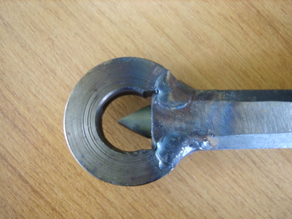

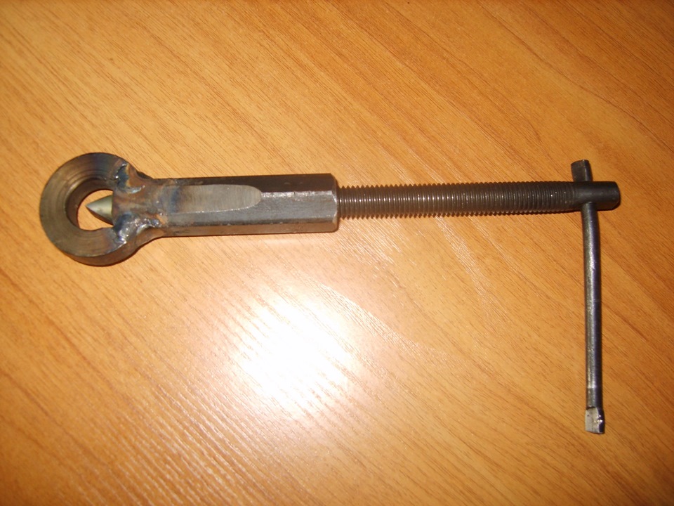

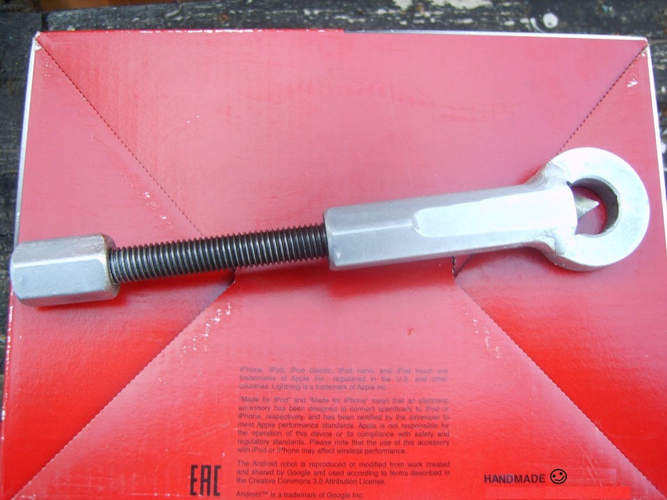

На днях прочитал про гайкоруб и легкое снятие приемной трубы без отрыва шпилек. Вспомнил как мучился я высверливая отломаные шпильки на "штанах" А таких гаек на машине ведь немало. Особенно беспокоит замена резинок на стабе, отрыв шпилек там тоже не редкий случай. Решил сделать гайколом, сам))

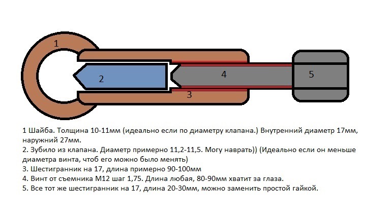

Схематично

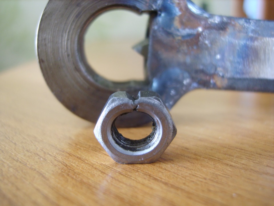

Что использовалось. Винт от двухлапого съемника. Может использоваться и в гайколоме и в съемнике, я с ним ничего не делал. Кусок шестигранника на 17. Клапан от чего не знаю, диаметр 11мм там с чем то. Клапан обрезал, заточил без определенного угла. Закалил. Шайба толщиной 1см из старых запасов. Ну и всё как бы. Размеры не снимал, все делал на глаз. В шестиграннике просверлил сквозное отверстие. Нарезал резьбу. Резьбовая часть 45 мм, столько же осталось примерно под зубило. Жало зубила прячется заподлицо. Делал под геморройные гайки на 13. Поэтому размер гайколома небольшой.

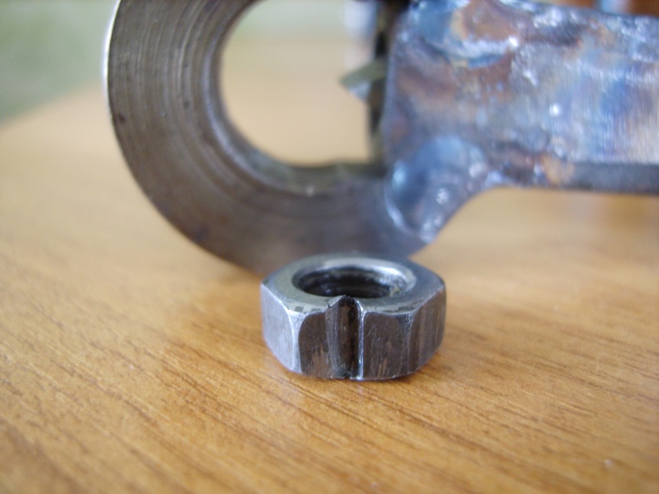

Опробовал тут же. Новенькую гайку разрубил с двух оборотов от руки. ЗЫ. Гайка естественна была накручена на болт.

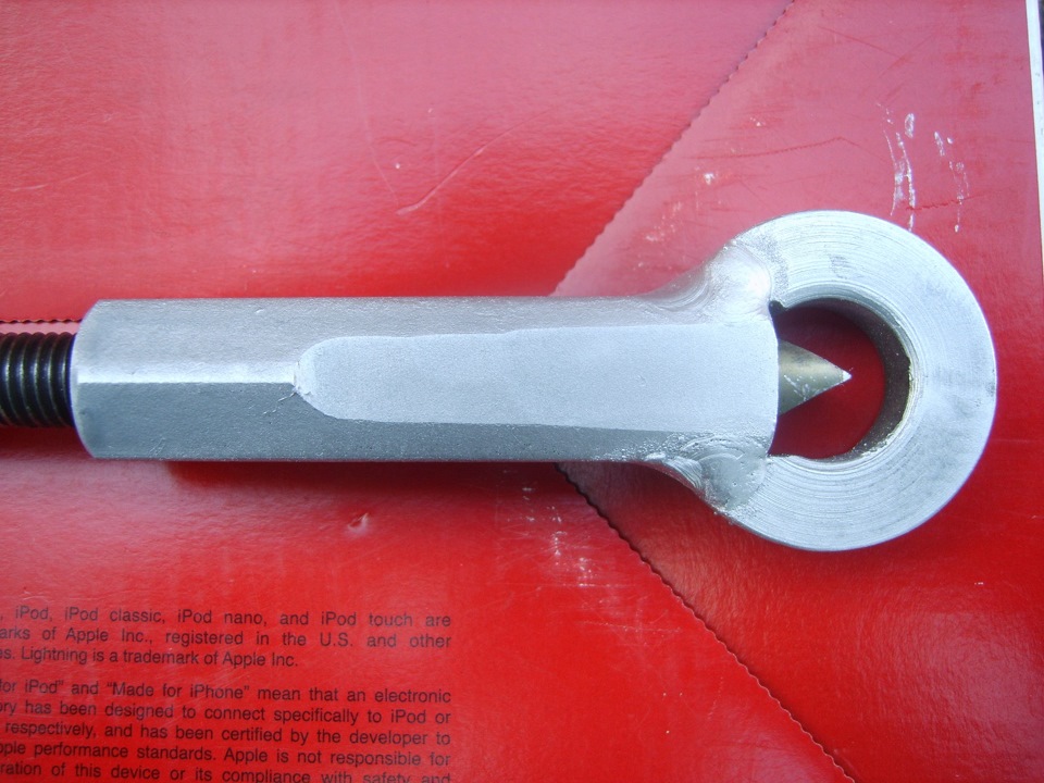

Немного погнулся родной вороток. Сразу решил переделать под ключ на 17 и покрасить термостойкой серебрянкой… для красоты))
Длина винта конечно большая, но может потом и обрежу, пожертвовав съемник.

А если между зубилом и винтом использовать шарик от подшипника?
можно конечно, я не стал его туда закатывать так как у моего винта конус на конце с завода, его тогда пришлось бы стачивать.

т.е. просто крутишь и врезается в гайку? Надо с 2х сторон, чтобы гайку потом снять?
не обязательно, если гайка прикипела, то чтобы ее открутить достаточно разрубить одну сторону, дальше она свободно отворачивается ключом.

не понял, как добиться того, чтобы зубило 2 не проворачивалось по оси?
Главное к гайке ровно его подвести, а там, за счет того что на винте конус и при затяжке зубило врежется в гайку, оно не будет поворачиваться. Можно было заморочится с лыской в зубиле и стопорным винтом в корпусе, но на раз-два и так пойдет.
можно было проточить канавку в зубиле и поставить винтик.
можно, когда буду делать еще один большего размера, обдумаю этот вариант

Новенькую-то разрубил, попробуй разруби советскую :)

Подскажи, а если калёная гайка разрубит?
по ней проще молотком уеб.ть)))) Не думаю что разрубит, но что то действительно будет — или хуz пополам или пи//да вдребезги)))

Вариант исполнения с шестигранником под ключ на 17 более жизнеспособен.
Все эти воротки рано или поздно гнуться.

Братан скинь размеры пожалуйста, очень нужна такая штука,
ща первую картинку переделаю))

Крутяк! Ты хочешь сказать что отверстие через торец шестигранника просверлил, насквозь? Потом нарезал в нем резьбу? Волшебник ))
Я только учусь)) Отверстие сверлилось с двух сторон. Одно под резьбу, второй под клапан, так как у них разные диаметры. По 45мм с каждой стороны думаю отсверлить не проблема? Да и резьбы как раз на сколько метчика хватило, 45-50мм всего.

кстати подскажи диаметр резьбы винта и диаметр шайбы…))) ПЖЛ)

Ну может какие-то фирменные смотрел всё равно нужно самому делать :) винт на 10-12?мм
гайка м10 накручивалась, значит на 10))
vasilev-vlad
наврал м12 шаг 1,75

Классная вещь, надо и себе такой сделать. А зубило как и чем калил?
Пошел в сварочную на работе, резаком нагрел до малинового цвета, остудил кончик жала в снегу (воды под рукой не было, сварщики любят "тяжелый" металл) потом дал кончику снова от основного тела нагреться, эффект "сухой линии" и тут же остудил его полностью. Как держал в плоскогубцах его так и постучал по сварочному столу, на нем остались задиры, на зубиле нет. Остался доволен. думал ничего не получится. Так как сам про закалку только вчера в инете прочитал ))))

А нужно ли калить, что-то не пойму, ведь сам металл клапана и так крепкий? И можно ли использовать сверло, точнее, его хвостовик (где цилиндрическая часть) по той же причине?
сверло как идея. )) Клапан я не проверял изначально, поверил людям на слово что типа он мягкий. А еще что они бывают пустотелые. Ну и при заточке подумал что отпустил его. Ну не во вред закалка вышла вобщем

метал то какой? )
марку?))) метал весь домашний)) как пирожки))
понятно ))
BrodyagaUSSR
метал то какой? )
Бери углерод лучше
высокоуглеродистая сталь ))

как закаливал?
резаком грел до малинового цвета и в свежий снежок, сначала жало, потом отпуск и полное охлаждение. Следов после одной гайки не осталось)) Ну все наугад.
будем пробовать) спасибо)

Надо было для теста гайку на винте разрубить :)
Пустую-то он понятное дело быстро щелкнет
гайка рубилась на винте конечно)) винт в тисках остался, фоткал дома
Ааа. Ну тогда это определенно крутая вещь :)

вещь!а шаг резьбы не крупный?помельче бы
мельче было бы легче согласен. хотел приспособить самый простой съемник шаровых от классики, но вспомнил как сжирает резьбу на нем при небольшом усилии и отказался. Резьба крупновата, но усилия небольшие, пойдет. Зато надежно))
poh7ist
Силовые резьбы не делают с мелким шагом. Сюда бы, по-хорошему, ещё и профиль трапециевидный.
