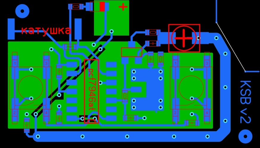

В свете работ по переделки родного ключа в выкидной, столкнулся с проблемой переразводки платы.

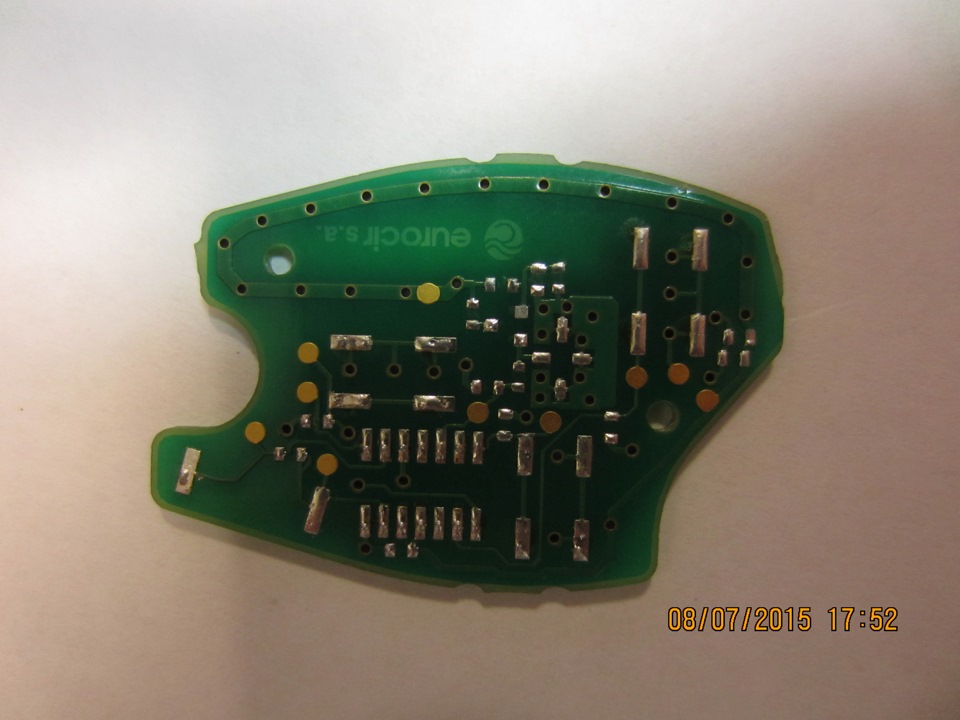

исходная плата такая:
после разводки получилось так:
результат: ЦЗ не работает, иммо вычитывает ключ.
Прошу помочь с данное проблемой, в какую сторону копать? Или разводка в корне не верная?

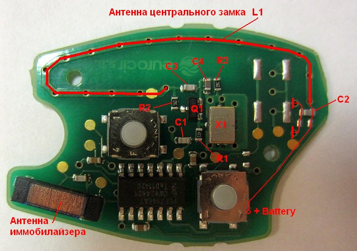

Добавлено 2350:
Дело в антенне.
Для понятия схемы с точки зрения высоких частот (ВЧ), я добавил схему:
Тот длинный широкий проводник на плате в форме петли в верхней части платы a-a.d-cd.net/795c7b2s-960.jpg (L1) — это есть рамочная антенна. Она является частью колебательного контура (совместно с C3), настроенного в резонанс на частоту излучения 433,92 МГц.
По сути L1 — это виток катушки. Т.е. проводник имеет вполне определённую индуктивность и паразитную ёмкость. А индуктивность зависит от не только от формы и длины проводника, но и от его ширины, толщины, диэлектрической проницаемости подложки (толщины и материала, из которого изготовлена плата). На индуктивность также влияют (и создают паразитную ёмкость) различные металлические предметы (радиодетали, винты крепления, слой металлизации с обратной стороны платы и т.п.) расположенные вблизи петли и особенно внутри петли.
Кроме того, антенна запитана от транзистора Q1 и кварцевого резонатора (X1, металлическая коробочка) — это кварцевый генератор. Так же нельзя изменять топологию (взаимное расположение элементов, форму, длину и ширину проводников) этого выходного каскада. Ну и также толщина и диэлектрическая проницаемость изоляционного материала, а также слой металлизации с обратной стороны также влияют на его работу.
Второй конец антенны сидит через конденсатор С2 на земле. Этот конденсатор шунтирует высокочастотные (ВЧ) токи на землю — слой металлизации с обратной стороны платы. В этой точке антенна заканчивается, и тонкий проводник к + батареи после конденсатора уже не несёт ВЧ токов и его форма и длина уже не будет сказываться на настройку антенны.
И не просто так в качестве земли сделан сплошной слой металлизации с обратной стороны платы. Широкие сплошные проводники с точки зрения ВЧ токов имеют наименьшую индуктивность…
А теперь посмотрите на вашу плату… Да, без слёз не взглянешь — вы полностью разрушили всю ВЧ топологию! Антенны у вас нет! Выходной каскад у вас работает не на антенну, а на + батарейки и вдобавок, тут же зашунтирован конденсатором на землю, следовательно вся ВЧ энергия замыкается через батарейку и конденсатор на землю.
Это вам не электроника, а радиотехника! Это высокие частоты, даже очень высокие! Поэтому, ваш результат вполне предсказуем…
Что касается антенны иммобилайзера (он работает на частоте гораздо ниже, несколько десятков килогерц), то это катушка в левом нижнем углу платы. Она должна быть расположена как можно ближе к личинке замка и обязательно вдоль ключа (на родной плате стоит под небольшим углом). Иммобилайзер имеет очень маленький радиус действия. Ответная антенна расположена в ободке вокруг замка зажигания, и эта катушка на плате должна оказаться почти внутри этого ободка. Вам просто повезло, что вы её расположили именно с этого конца платы и именно вдоль ключа.
p.s. сравнительную фотографию обеих плат(шаг сетки 5мм. моей в железе уже не осталось):

Да, доля истины тут есть. Только если контур не настроен, то дальность работы такого передатчика сильно уменьшается…
Только вы не туда установили подстроечный конденсатор. Он должен стоять не в разрыв с катушкой, а вместо С3, по моей схеме. Также нужно постараться отодвинуть край металлизаци обратного слоя (земли) от этой петли — иначе очень высокая ёмкость с землёй снизит эффективность антенны. И также отодвиньте проводник петли ближе к краю платы, в том числе и займите место, где снйчас нанесён ваш логотип, а то петля и так короткой вышла.
Можете прислать мне ссылку на ваш файл платы — я завтра подправлю, как лучше. И у вас один проводник на плате уходит под микросхему и висит в воздухе. Протяните его куда нужно.
подправил, файл тут: ifolder.su/43973333
да, один проводник пока висит в воздухе. это линия на индикационный светодиод. на куске даташита от pcf7946 он есть, но не подписано на какой ноге. ищу ногу на родном брелке…
Вот, подправил антенну, полигон общего провода и по мелочам остальное
yadi.sk/d/DwLFhWCpi3wjS
большое спасибо
Думаю, в таком виде уже можно заморачиваться с изготовлением.
на следующей неделе сделаю прототип, если все ок, то в китае заводскую закажу

На вашем месте, я бы полностью скопировал бы ВЧ часть (те компоненты, которые я промаркировал на плате a-a.d-cd.net/b3967b2s-960.jpg), перенеся все проводники (ширину и форму), переходные отверстия с высокой точностью, включая металлизацию под ними на обратной стороне платы. А остальное трассировал бы по своему, но тоже, по возможности, максимально близко к оригиналу.
Изготовление платы придётся заказывать промышленное, на материале обязательно такой же толщины. Материал с большой вероятностью FR-1, как наиболее распространённый. Толщина металлизации, скорее всего, 22 мкм. Изготовление одного экземпляра такой платы в Москве, например, обойдётся примерно в 2500 руб. (плюс пересылка к вам почтой). А вот каждый последующий экземпляр будет обходиться не более 200 руб.
Я иногда пользуюсь для домашних нужд услугами изготовления печатных плат, когда требуется двусторонняя плата с большим количеством переходных металлизированных отверстий. Например:
